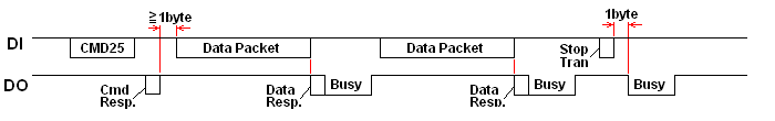

ich möchte per DMA jeweils 2560bytes auf der sd-karte speichern.
In der Funktion disk_write lautet der code bei chan
  else {        /* Multiple sector write */
    if (CardType & CT_SDC) send_cmd(ACMD23, count);  /* Predefine number of sectors */
    if (send_cmd(CMD25, sector) == 0) {  /* WRITE_MULTIPLE_BLOCK */
      do {
        if (!xmit_datablock(buff, 0xFC)) break;
        buff += 512;
      } while (--count);
      if (!xmit_datablock(0, 0xFD))  /* STOP_TRAN token */
        count = 1;
  deselect();
  return count ? RES_ERROR : RES_OK;  /* Return result */
Ich möchte die do-Schleife durch den dma-Aufruf ersetzen, die
Kotrollabfrage und deselect weglassen da die dma im Hintergrund läuft
und die Funktion mit RES_OK beenden. Kann das funktionieren oder ist der
Ansatz völlig daneben?
In der Funktion xmit_datablock wird nach 512bytes eine CRC abgefragt.
Kann man das weglassen oder muss die dma auf 512bytes reduziert werden?

Das klappt nur, wenn andere, nachfolgende Funktion NICHT davon ausgehen,
dass der Datenblock schon vollständig übertragen wurde.
Ich denke eine derartig parallele Verarbeitung durch die DMA ist nicht
soo einfach einzubauen. Schau dir am besten die Beispiele von ELM Chan
an, dort ist vielleicht auch ein DMA-Beispiel dabei.

Nein, voll daneben. Die Karte verlangt ein Protokoll
beim schreiben das einzuhalten ist. Einfach mal 1000
Byte per SPI da reinzublasen wird nicht gehen.

Die Sektoren einer Datei müssen nicht hintereinander liegen.
Und das SD Karten Protokoll muss eingehalten werden.
Da beisst die Maus keinen Faden ab. Der grösste Block
den du per SPI und DMA übertragen kannst ist 512Byte.
Mehr schaffst du nur mit einem echten SDIO Controller.
Und selbst da musst du aufpassen das die Daten auch wirklich
hintereinander auf der Karte liegen.

Problem ist, dass nach Übertragung eines 512 Byte Datenpaketes + Senden
von Bytes für die Dataresponse auf die Ready-Meldung der Karte gewartet
werden muss. Wenn es gelänge dieses Warten in eine Interruptroutine
auszulagern, die dann die DMA aufruft, müsste es mit einer
DMA-Übertragung klappen.

Bei meinem Projekt (ARM7) bin ich so vorgegangen:
1. Initialisierung der Übertragung eines 512-Bytes Blocks.
2. Übertragung des Blocks per DMA
3. DMA setzt Flag nach der Beendigung der Übertragung.
4. Deinitialiserung der Übertragung eines 512-Bytes Blocks.
Punkt 4 kann in einer Interruptroutine, die vom Flag in Punkt 3
ausgelöst wird, bearbeitet werden.

Direktes Schreiben auf sd-Karte:
Mit f_write wird der Anfangssektor festgestellt. Mit f_lseek wird die
Fragmentierung festgestellt. Bei leerer Karte sind die meisten Dateien
nicht fragmentiert, d.h., 151 sektoren hintereinander.
Dann kann man mit cmd25 614400 Byte - oder mehr - in 512byte-Blöcken
hintereinander weg schreiben.  Die Datei kann dann ganz normal geöffnet
werden.

Problem war der Wechsel zwischen DMA und normaler SSP
SSP-Einzelbefehle wie //      xchg_spi(0xfc);//token_cmd25
führen zu Konflikten. deshalb musste der token in den dMA-Buffer
eingesetzt werden.
Geschwindigkeit mit DMA ca. 1,2 Mbyte/sec, ohne ca 0,45 MBYte/sec
