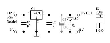

Moin,
ich möchte mir für mein Effektboard ein Netzteil zusammenbauen.
Folgende Anforderungen sollte es haben:
Ausgang von 1A
Kaltgerätesteckeranschluss
An/aus Schalter
Metallgehäuse
Im Moment benutze ich drei Effekte, die insgesamt so ca. 400 mA brauchen
Mein aktuelles liefert allerdings nur 300.
Ich weiß, dass ich mir ein Netzteil kaufen könnte ,was ausreichend Power
hat. Jedoch ist es mir wichtig, dass es sauber auf meinem Board verstaut
ist und es einen Kaltgerätestecker Anschluss hat.
Der Vorteil bei der gezeigten Schaltung wäre, dass ich noch ein Netzteil
von m-audio mit 12V und 1A nutzen könnte, was sowieso nur dumm rumliegt.
Und ich die Kondensatoren etc. alles umsonst bekomme. (Wie hoch wäre der
Verlust beim herunterregeln)
Selbst ein Metallgehäuse hätte ich noch da.
Würde das 12V Netzteil also aufmachen und zusammen mit dem Rest der
Schaltung einfach in eine Gehäuse packen.
Aber:
Ist diese Schaltung überhaupt sinnvoll ( 220V-->12V-->9V) oder sollte
ich lieber gleich ein Netzteil bauen ,dass mir 220V auf 9V
herunterregelt ?
Wäre halt cool wenn ich das Zeug benutzen könnte, was ich sowieso hier
rumfliegen habe.
Ich habe auch schon das Harley Benton powerplant jr gesehen, allerdings
braucht mein line6 g30 250 mA . Somit fällt das als billige alternative
auch raus.
Viele Grüße
Chris
Das ist in Ordnung, du kannst das so bauen, wenn du den 7809 auf ein
kleines (Gehäuse)Blech von ca. 5 x 5 cm schraubst (das ist dann mit
Masse verbunden). Das sind deine Verluste.
Ob allerdings 3 Effektgeräte (die derzeit wohl mit 9V Blockbatterien
arbeiten) es mögen, zusammen an einem Netzteil zu hängen, ist unklar.
Es könnte Masse beim einen auf Minus9V, Masse beim anderen auf
Spannungsteiler4.5V und Masse beim dritten auf Plus9V hängen mit
Kurzschluss wenn sie zusammengestöpselt werden.

Drei Effektgeräte an einem Netzteil wird kein Problem sein. Darüber
haben schon etliche Leute berichte geschrieben, die das einfach per
Daisy Chain verbunden haben.
So werde ich das dann auch machen oder 3 Buchsen in das Gehäuse
einbauen. Mal schauen.
Ich werde dann auf jeden Fall diese Schaltung mal bauen und gucken, wie
stabil das alles läuft
