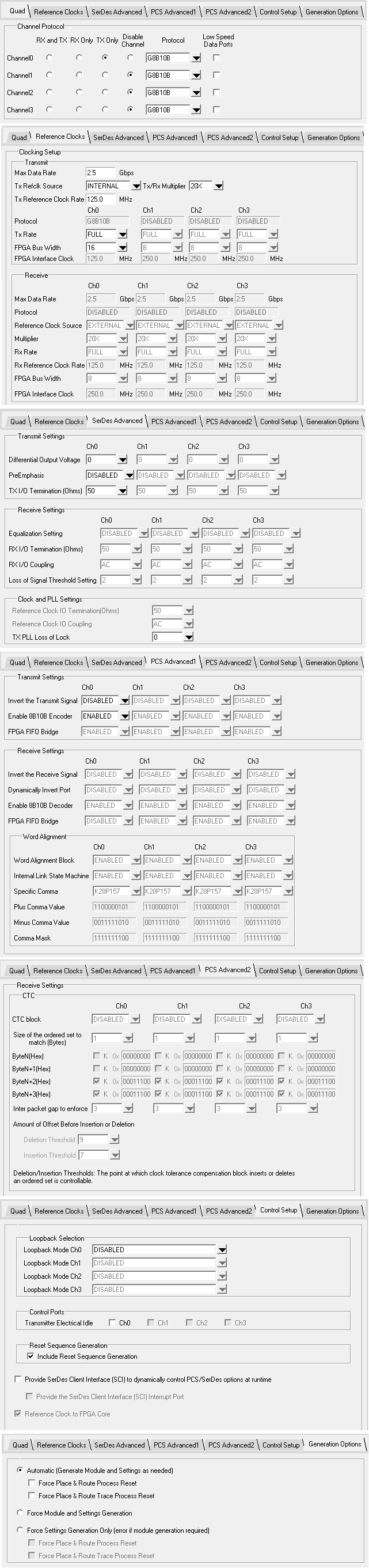

Hallo Leute,
ich versuche gerade SERDES mit einem Lattice ECP3 in Betrieb zu nehmen.
Da ich bisher keine Erfahrung mit SERDES habe soll das ganze erst mal in
der Simulation laufen.
Ich möchte 16-Bit Daten mit 8b10b-SERDES rausschicken.
Dazu habe ich unter IP-Express eine ipx-Datei erstellt (siehe
IPExpress.png).
Im Quellcode habe ich ein Testbench dafür geschrieben (siehe unten).
In der Simulation (Active-HDL.png) läuft die State-Machine (Signale sind
auch in Simulation mit sichtbar gemacht) für den Powerup-Reset
erfolgreich durch, aber der SERDES-Ausgang läuft nicht an.
Egal wie lange man nach der Initialisierung noch wartet.
Weiß jemand Rat?
