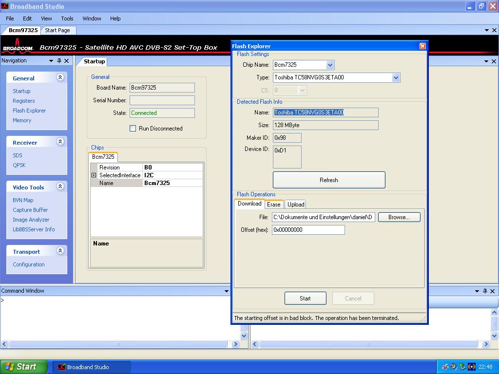

habe leider keine grosse ahnung von jtag. darum hoffe ich, hier auf ein
paar profis zu treffen :)
es geht um einen zerschossenen bootloader in einer vu+ solo1 linux-box.
ok, versuche mal, ob ich alles hier her kriege.
ich habe ein Cypress CY7C68013A EZ-USB FX2LP USB2.0 Developement
Board/module
broadband studio 3 läuft und es wird auch "connected".
die dateien für die solo1 (Samsung K9F1G08U0A - 128MB) sind alle da.
leider hat die box einen Lonrisun (Toshiba TC58NVG0S3ETA00) verbaut.
in den folgenden xml dateien, welche bbs3 benötigt, sind das original
samsung file, das file von broadcom (allerdings nicht für mein cypress
modell) und die bearbeitete xml von mir.
bbs stellt eine verbindung her.
löschen funktioniert.
lesen und schreiben wird mit der meldung "the starting offset is in bad
block" abgebrochen.
falls noch weitere angaben nötig sind, bitte nur fragen

habe noch ein print screen angehängt.
