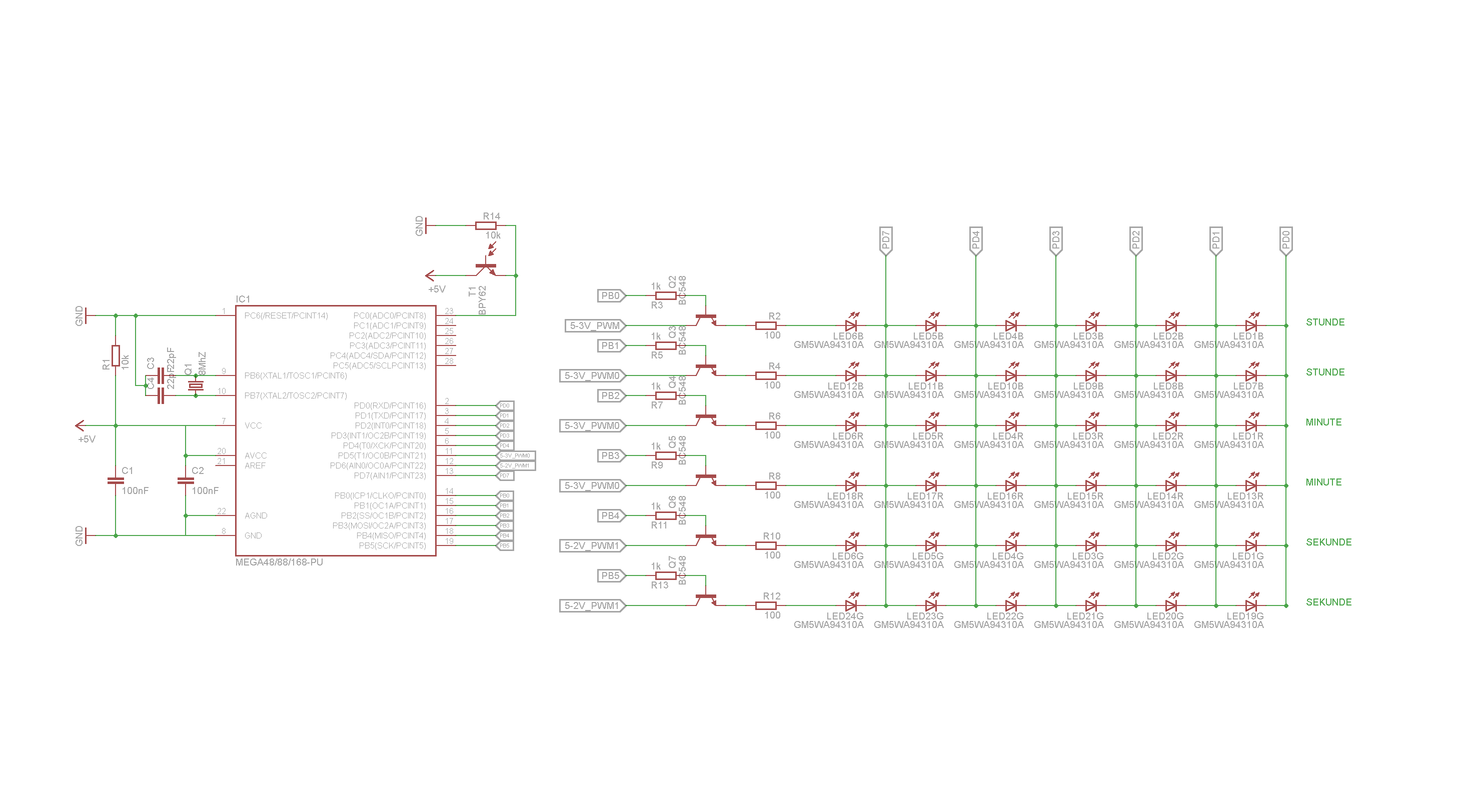

Hallo, könnte jemand über den Schaltplan schauen und mir sagen ob es so
durchführbar ist ?
Geplant ist eine dimmbare RGB - Anzeige der Uhrzeit.
12 x blau für Stunden ( 12 Std)
12 x rot für Minuten ( 5 Min)
12 x grün für Sekunden  (5 Sek)
Da ich Software PWM vermeiden wollte, die etwas alternative Idee mit den
beiden PWM's, die Frage ist nur ob es so funktioniert.

Damit überlastest du die Pins deines µC, vor allem PD5 und PD6:
> Absolute maximum ratings:
> DC current per I/O pin............... 40.0mA
> DC current VCC and GND pins......... 200.0mA
Lies dir mal LED-Matrix durch...

von Holger L. (max5v)
Es ist nicht geplant mehrere Leds auf einmal leuchten zu lassen, was bei
einer Uhr schließlich auch wenig Sinn macht.
Die drei verschiedenen Farben liegen jeweils in zwei Spalten, somit ist
schonmal sichergestellt das immer nur eine einzige Farbe aktiv ist.
Deshalb sollte ich auch ohne Transistoren auskommen oder ?
Max H. schrieb:
> Hast du also vor einen Balken aus 12 RGB-LEDs aufzubauen und auf diesem
> abwechselnd in verschiedenen Farben Minuten, Sekunden und Stunden
> anzuzeigen?
Ich habe eine Uhr mit 12 kreisrunden Ausschnitten hinter die man Fotos
bzw. nun jeweils eine RGB LEd stecken kann.
Eigentlich sollte alle drei Zeiteinheiten gleichzeitig angezeigt werden.
Also die blaue einer RGB einschalten für Stunde, alles aus, die rote
einer RGB für Minute, alles aus, die grüne einer RGB für Sekunde. Und
wider von vorne.
Das alles mit einer Frequenz in der man die unterschiedlichen
Schaltvorgänge nicht mehr sieht.
Sehe gerade das die LED'S alle in Reihe geschaltet sind, das soll so
natürlich nicht sein.
von Max H. (hartl192)
Holger L. schrieb im Beitrag:
Das ist mir gar nicht aufgefallen. Wenn du dir LED-Matrix richtig
verschaltest, sollte es so passen.
Na dann will ich mal hoffen das alles gut geht.
Danke erstmal.
