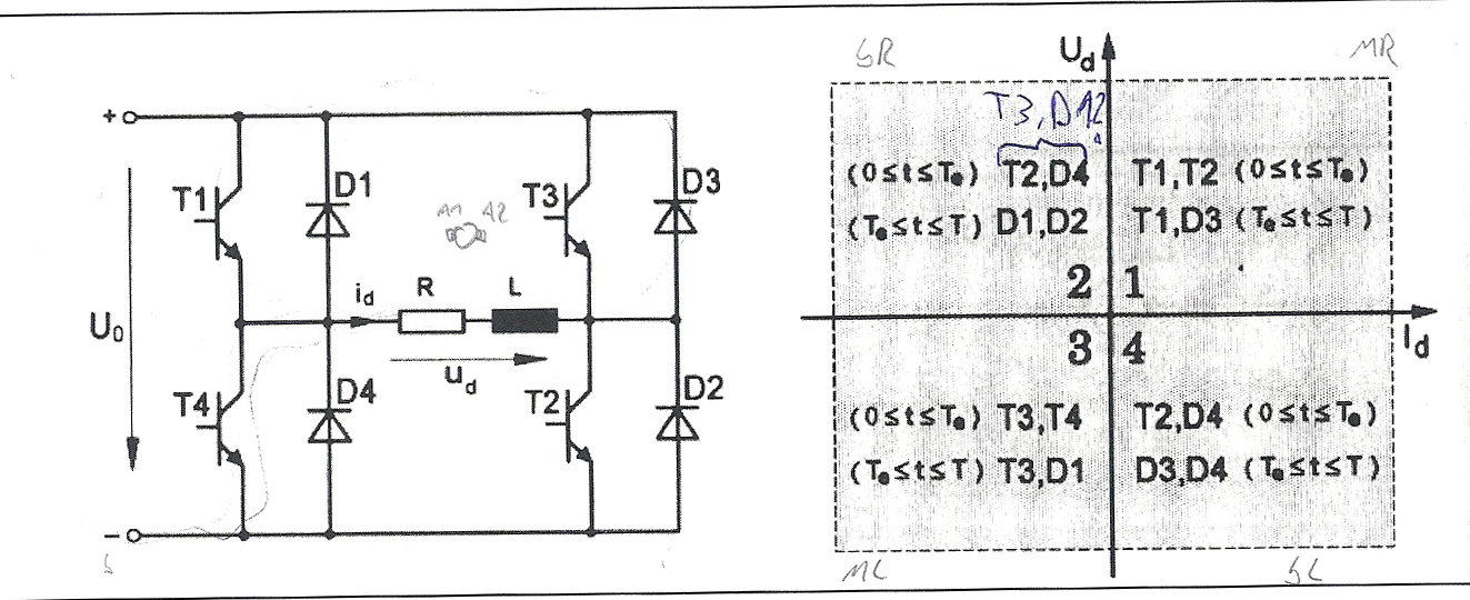

Fehler im 4-Quadrant?
Gast #3666902
ich habe hier ein Vierquadranten "Diagramm" für einen
Vierquadrantensteller aus einem Lehrbuch eingescannt. Kann es sein, dass
im 2. Quadranten (Generator Rechtslauf) die falschen Ventile genommen
wurden, und es statt T2 und D4 eigentlich T3 und D1 heißen müsste?
