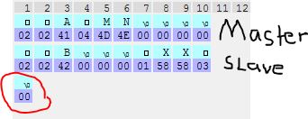

ich möchte mehrere µC mit einander verbinden und mit RS485 ein Netzwerk
aufbauen.
Dazu senden ein Master eine Nachricht (siehe Bild im Anhang), obere
Nachricht.
Ein Atmega 8 als Slave soll darauf antworten. Da geht bis jetzt auch
sehr gut. Ich habe allerdings 2 Probleme, die ich einfach nicht in den
Griff bekomme.
1. Der slave senden irgenwoher noch ein "\0" (siehe 3. Zeile, rot
eingekreist)
2. Der Slave hört danach nicht mehr auf Nachrichten vom Master.
Ich bin mir sicher, es sind meine Interrupts. Da es mein erstes großes
Projekt mit Interrupts ist, lasse ich mir gern auch erklären, wie es
richtig oder eleganter geht. Diese Anwendung der Interrupts für RX und
TX habe ich aus einem bestehenden Quelltext.
Hier nun mein Quelltext des Slaves:

Wäre sehr dankbar, wenn mir jemand helfen würde.
Vielen Dank.
Gruß Tobias
