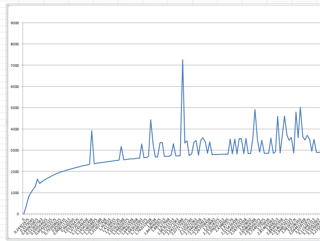

heute muss ich mich mal wieder mit einem kleinen Problem an Euch wenden.
Es geht um einen DC-Motor der sich abhängig der Drehrichtung (in meinen
Augen) seltsam verhält.
Kurz zum Aufbau:
Dynamischer Motorprüfstand für kleine Motoren aus dem Modellbau. Atmega
mit L298, Hard-PWM zur Drehzahlregelung, BYV 27/200 als Freilaufdiode...

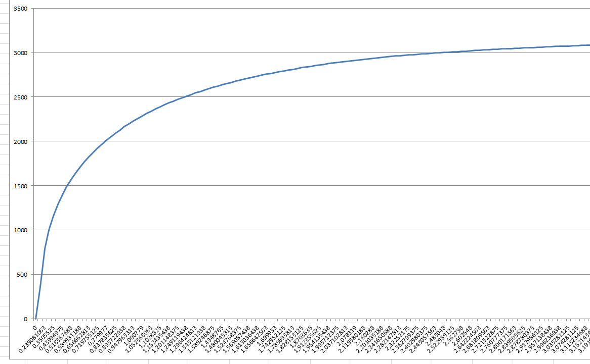

Funktioniert soweit fein, siehe Bild "Drehrichtung1". Wenn ich jetzt
aber die Drehrichtung über den "INPUT"-PIN am L298 wechsel, ergibt sich
eine sehr "Verstörte" Kurve wie im Bild "Derhrichtung2".
Mein erste Verdacht war, dass etwas mit dem PIN "OUTPUT B" des L298
nicht stimmen könnte. Wenn ich nun aber die Drehrichtung durch drehen
der Strippen am Motor ändere, erhalte ich auch eine wunderbare, glatte
Messkurve am Output B. Dieses Problem ist mir verschiedenen Motoren
reproduzierbar...
Meine Frage nun, warum ist da so? Das kann ich mir nicht erklären...

#3667387
@Jo M. (jokel)
>Das würde ich glauben, da die Motoranschlüsse leicht versetzt sind und
>ich einen Unteschied von ca. 300 U/min auf dem Prüfstand messe. Kann das
>damit was zu tun haben, und wodurch könnten die Störungen kommen?
Könnte sein.
Gast #3667394
Gut möglich, merkt man bei den meisten Kleinstmotoren.
In der falschen Drehrichtung wirst du deutlich stärkere Funken am
Kommutator haben, damit kürzere Lebensdauer und stärkere Funkstörungen.
Große Gleichstrommotoren haben dafür eine sogenannte Wendepolwicklung im
Stator die ein Querfeld erzeugt, damit können die Funken bei jeder
Drehrichtug und Belastung zugleich minimiert werden.
Mit der heutigen Leistungselektronik nimmt man elektronisch kommutierte
Motoren die das Problem sowieso nicht mehr haben.

OP #3667413
@ Achim Hensel
Die Diagramme zeigen die Drehzahl (Y) in Abhängigkeit der Zeit (X).
Spannung wird nach der PWM nicht geglättet. Die Peaks sind nicht
reproduzierbar. Nur das Peaks sind in in Abhängigkeit der Drehrichtung
ist reproduzierbar.
@MaWin
>Sieht aus, als ob eine Freilaufdiode (die dann den positiven Transistor
>der Drehrichtung überbrückt) kaputt (kein Kontakt) wäre.
Nach Überprüfung mit dem Multimeter keine auffälligkeiten bei keiner der
Dioden.
__
Das das normal sein kann, bei solchen Motoren, da stimme ich ja noch zu.
Aber die Peaks schießen ja auf den Atmega zurück, daher die Messfehler.
Und dies sollte ich doch unterbinden. Die BYV 27/200 sollte doch
ausreichend schnells eein...

Gast #3667421
Jo M. schrieb:
> @ Achim Hensel
Na gut, dass Achim Hensel nachgefragt hat: wenn das die Drehzahl ist,
dann dürften die Peaks wohl kaum echt sein. Der Motor wird wohl kaum
innerhalb einiger ms seine Drehzahl verdoppeln und dann gleich wieder
auf den alten Wert zurückspringen. Dein Encoder zur Drehzahlmessung
dürfte ein Richtungsproblem haben.

OP #3667430
Achim S. schrieb:
> Jo M. schrieb:
>> @ Achim Hensel
Die Peaks sind nicht echt. Habe das vielleich nich klar genug
dargestellt.
Der Encoder ist in diesem Fall eine einfach Gabellichtschranke womit
fünf Speichen eines kleinen Zahnrades abgefragt werden. Eine
Drehrichtung gibt also für die Lichschranke erstmal nicht. Die fünf
Impulse werden Momentan über den Timer0 gezählt und nach einer vollen
Umdrehung, anhand der vergangenen Zeit, die Drehzahl berechnet.
Bei der einen Drehrichtung kommt es nun zu den Peaks, bei der anderen
nicht.
Aber wenn ich jetzt darüber nachdenke (das ist meist mein Problem, komme
eher aus der Informatik ;-)) kann es denn sein, das durch die vom Motor
verursachten Störungen der Timer (zuoft) hochzählt. Das würde ja auch
erklären warum ich nur Ausreißer nach oben habe...
Wenn das stimmen sollte, wie könnte ich das Messsignal den am besten
entstören? Als Gabellichschranke wird eine TCST2103 verwendet. Mit
10kOhm Vorwiderstand an der Empfängerseite, und da dann der Abgriff für
den Controller..
Viele Grüße

elektromagnetischen Störungen geradezu anziehen könnte ;)

Das wäre aber ein seltsames Stromverhalten für einen anlaufenden
DC-Motor...

Ich verstehe das so, dass Du
-Verwendest einen Timer als Harwarezähler für die Lichtschranke
-Im Compare-Interrupt (4) bnerechnest Du die Drehzahl.
-Nimmst einen anderen Timer als Zeitmesser.
Im Compare-Interrupt könntest Du auch eine Software-Entprellung
einbauen,
wobei die maximale Beschleunigung abhängig von der momentanen Drehzahl
ist.
MaxDeltaZeit = FunktionVon( LastOmega )
Das wiederum wird am genauesten, je weniger Impulse Du je Umdrehung bzw.
Interrupt hast.
...aber erster Schritt wie Falk schrieb: RC-Glied an Eingang
Grüße
Schiko

OP #3667801
Zunächst einmal vielen Dank für die zahlreichen Anworten...
Habe zwischenzeitlich nochmal etwas rumprobiert und auf ein externes
Netzteil umgestellt... Hier das Ergebnis:
Carsten R. schrieb:
> 1. Motor direkt an die Batterie anschließen. Die Peaks müßten dann weg
> sein.
Stimmt, Kurve in der kritischen Drehrichtung fast perfekt bis auf zwei
minimale Ausreißer.
> 2. Treiber überbrücken, aber die Masse verbunden lassen. Sind die
> Störungen noch immer da, liegt es am Motor und/oder den Leitungen. Da
> man den Motor selbst schlecht ändern kann und er prizipiell
> funktionieren sollte, liegt die Lösung in weiteren Maßnahmen um den
> Stromfluß im Leistungsteil vom Rest besser zu entkoppeln.
Störungen sind wieder da. Habe zusätzlich zu dem externen Netzteil noch
einen Elko mit 100µF direkt beim Treiber verbaut, das Ergebnis bleibt
leider das gleiche. Die eine Drehrichtung Top, die andere überhäuft mit
Peaks... Sind 100µ ausreichend? Wenn nein, was wäre geeignet von der
Größe her?
> Zusätzlich halte ich auch die Entprellung/Filterung der Lichtschranke
> für sinnvoll, würde aber zuerst zumindest die grundlegende Entstörung im
> Leistungsteil vornehmen.
Auch hier wäre ein Vorschlag zur Dimensionierung gut. Die Puls der
Lichschranke bei Höchtdrehzahl liegt bei etwa 500Hz.

Mach doch einfach mal einen kleinen C parallel zur Lichtschranke. Z.B.
10n. Sollte eine Zeitkonstante von rund 100µs mit dem 10k Vorwiderstand
bilden, was bei 500Hz noch nicht zu sehr verschleifen sollte, aber
eingestreute Störungen kurzschließen sollte.
