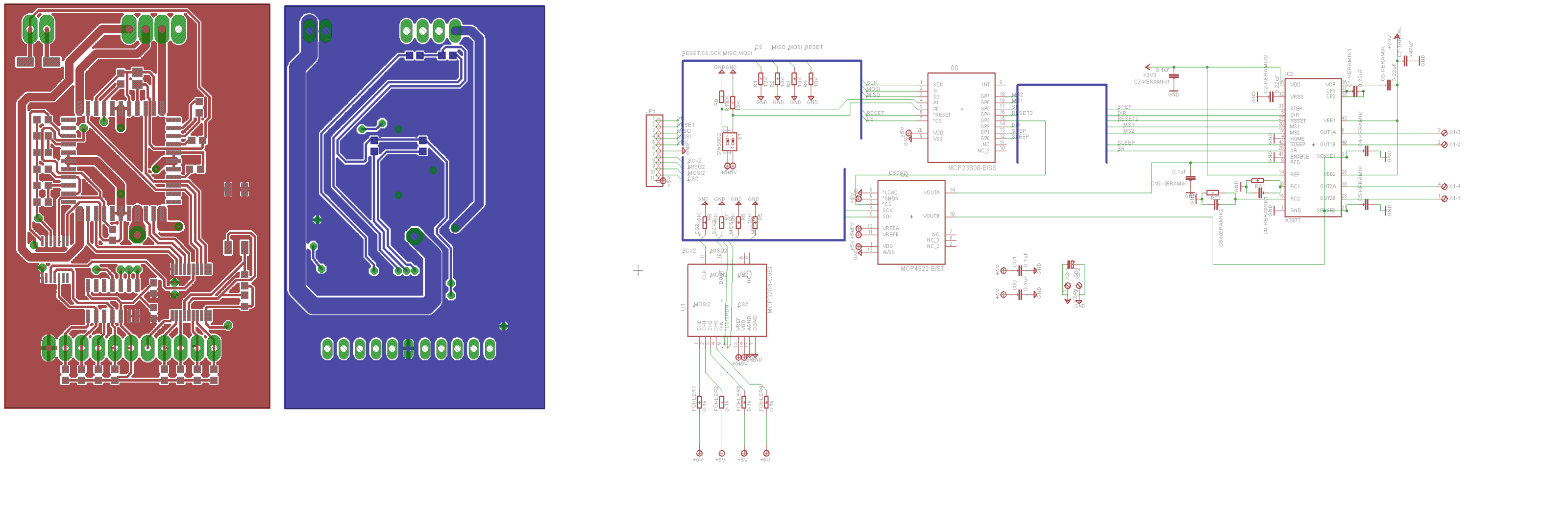

Servus,
ich hab die Tage ein Motorcontroller-Board erstellt, wozu ich jetzt
gerne eure Meinung hören würde.
Das Layout steht soweit wie im Anhang zu sehen.
Meine Frage: Passt das soweit, was kann man besser machen, was ist gut
wie es ist?
Zum Projekt:
5Achsen-Cnc Fräse deswegen 2 getrennte SPI-Busse um durch
Peripherie-Aktionen keine Verluste in der Motorsteuerung hinnehmen zu
müssen.
Der MCP23s08 steuert den A3977 in den wichtigsten Funktionen. Der
MCP3204 gibt für die spätere GUI usw. Temperatur-Werte zurück. Der
MCP4922 gibt auf ChannelA den analogen Wert für den Mixed-Decay des
A3977, auf ChannelB den analogen Wert für die Strombegrenzungen des
A3977. Über den DIP-Schalter wird die Adresse des MCP23s08 codiert.
Alles wichtige ist wie im Datenblatt mit Kondensatoren gedecoupelt und
mit PullDown's geerdet.
Im BreadBoard-Aufbau hatt's nicht einwandfrei aber für einen ersten
Versuch sehr gut funktioniert. Mittlerweile Fehlerfrei wie in dieser
Version hier.
Kann man eurer Meinung nach noch was am Schaltplan oder an den
Komponenten verbessern?
Danke für eure Meinung!

Schau dir mal den A3979 an, dass ist die neuere Version vom A3977. Den
gibt es zwar nicht im PLCC, sondern nur im TSOP-Gehäuse. Dafür sind die
RDSon aber niedriger, so dass die Verlustleistung kleiner wird. Bei
Bedarf hätte ich dazu auch eine fertiges Modul im Angebot. Wenn du die
Platine nicht selbst ätzen kannst lohnt sich selber machen eigentlich
nicht.
