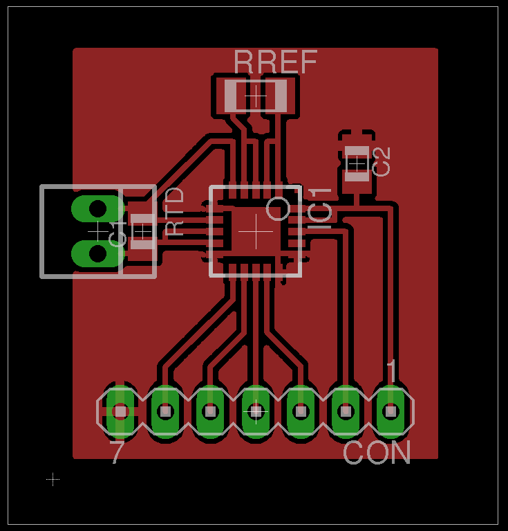

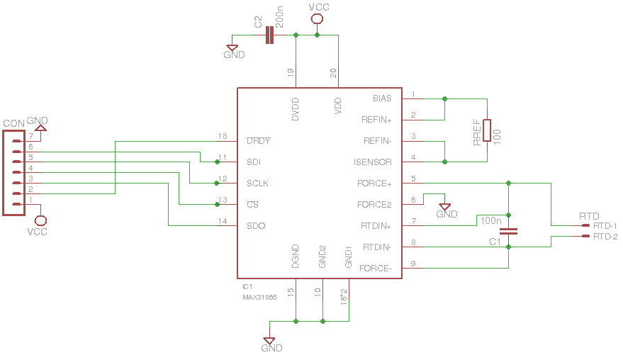

Ich habe Schaltplan, Platine sowie den Code für den Arduino (ein Pro
Mini 16MHz, betrieben an 3,3V) angehängt. RREF sind 400 Ohm, nicht 100,
so wie im Schaltplan angegeben.

Könnt Ihr evtl. schon einen Fehler in meiner Schaltung erkennen?
Force2 z.B. ist so ein Ding... Im Schaltplan steht einerseits bei 2 oder
4-Wire soll man das an Masse hängen, aber das Zeichen in den Typical
Application Circuits (Seite 23 im Datenblatt) weicht von den sonstigen
Massezeichen ab.

So... hab jetzt das Ganze nochmal neu gemacht.
Neue Platine, neu gelötet, neuer Code (im Anhang).
Wenn der Chip frisch verlötet ist (im Handverfahren mit Heißluftföhn,
etwa nach diesem Video: https://www.youtube.com/watch?v=c_Qt5CtUlqY),
funktioniert er für ca. 2 min, dann geht wieder nichts.
hat jemand eine Idee, woran das liegen könnte?
#3675799
Hab ich auch schon probiert mit 128 als Clockdivder. Hat nichts
geholfen. Es liegt an meiner Platine. Die ist selbstgeätzt und es
scheint so als würde mein Verfahren (Direkt Toner Methode) bei TQFN-20
an seine Grenzen stoßen...
Werd die Platine vermutlich doch professionell machen lassen müssen.
Vorerst bestell ich mir aber ein Breakoutboard zum Prototypen
erstellen...
