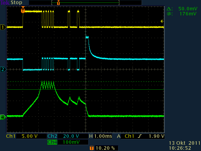

Hallo Spezialisten,
wer kann mich mit einen Lösungsvorschlag für einen frequenzmodulierten
Stromregler helfen.
Die Frequenz soll in etwa 300Hz betragen, Spannung 12VDC und der Strom
mit 0-10V Analogspannung linear auf 0-2 A (1A wird benötigt)geregelt
werden. Es sollen damit  Proportionalventile geprüft werden.
Danko schon im Voraus
Willi

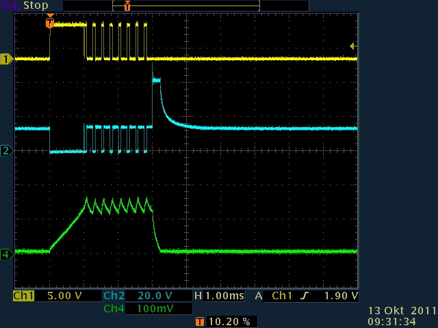

#3671226
Sowas haben wir als 19" Baugruppenträger über Schnittstelle
fernsteuerbar.
(Bei Interesse gibts das PDF Manual nach PN)
@Falk: Früher haben wir das auch mit PWM gemacht, eine Frquenzregelung
bringt aber Vorteile wenn der Strom auf einer Induktivität geregelt
wird. Wir stellen per Software einen Sollstrom sowie eine Hysterese nach
oben und nach unten ein. Ein (schneller) Komparator schaltet den Mosfet
jetzt ein und aus. Die Schaltfrequenz ergibt sich dann aus dem
gewünschten Strom auf der gegebenen Induktivität. Die Frquenz ändert
sich dann automatisch wenn sich die Induktivität oder deren Verhältnis
zum Leitungswiderstand ändert. Letzerer ist i.d.R. vernachlässigbar,
nicht aber bei einer Zener Löschung welche sich bei uns in der
Löschspannung auch per SW einstellen lässt. Induktivitäten haben nun mal
die Eigenschaft, bei höheren Strömen ihren Wert zu verkleinern und da
geht dann einfach die Frequenz hoch und damit die Verluste usw
Beiliegende Bilder zeigen Ansteuerung, Strom, Spannung mit PWM und
Frquenz im Vergleich. Bei PWM kann die Frquenz eingestellt werden, bei
Frquenz ergibt sie sich aus Induktivität und Hysterese. Bei Frequenz
ergibt sich die Anzugszeit für den Anker automatisch, bei PWM wird sie
per SW vorgegeben. Im Bild sind 2 Stromwerte die auf einer gegebenen
Induktivität ganz unterschiedliche Frequenzen ergeben.
Die Bilder sind versehentlich doppelt (Admin bitte löschen ich kriegs
nicht hin)
