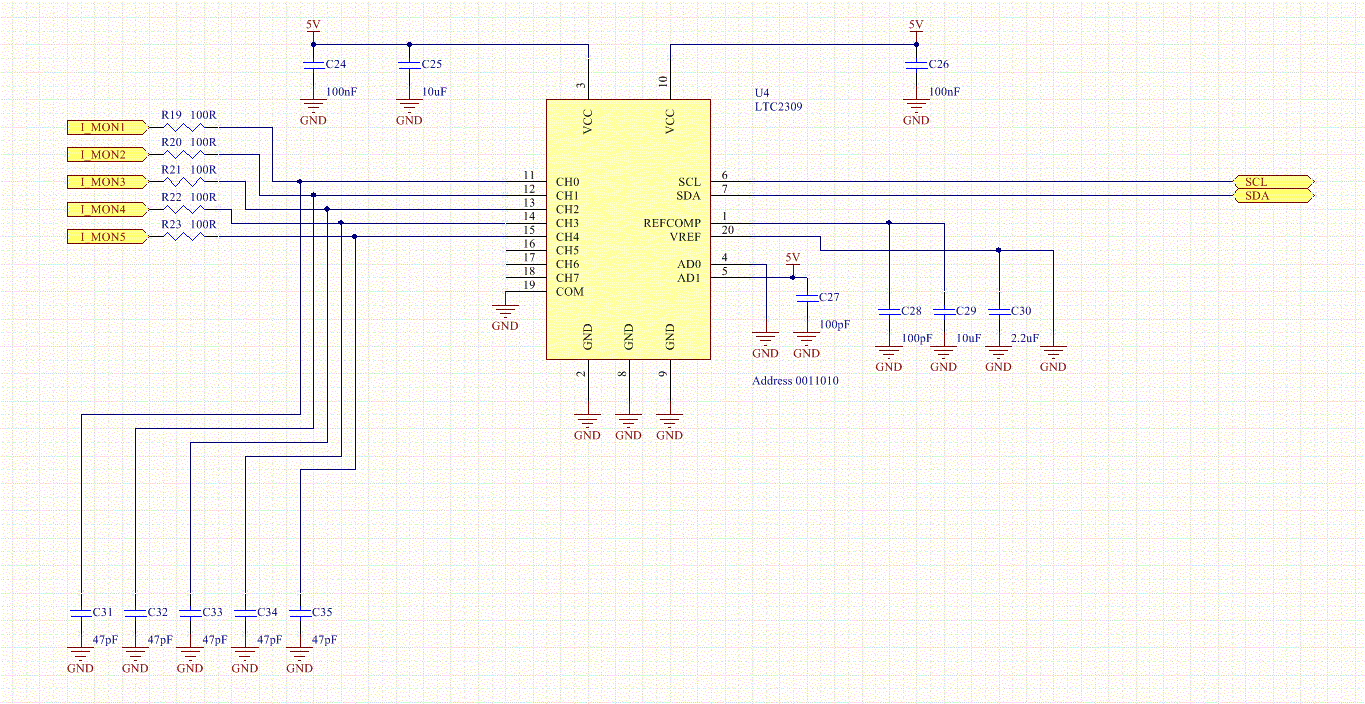

ich habe eine Frage zur Beschaltung von dem ADC LTC2309 von Linear
Technology und im speziellen zu den Pins Vref und Refcomp. Ich habe als
Eingang 5 Werte die einen Strom aus reporten. Benötige ich Vref und
Refcomp damit diese analogen Werte richtig konvertiert und verarbeitet
werden? Wenn ja wie wäre das richtige Setup und wenn nein, ist die
Beschaltung laut
Datenblatt(http://cds.linear.com/docs/en/datasheet/2309fd.pdf) richtig
das man Vref auf GND legt und damit auch Refcomp inaktiv schaltet.
Würde mich über Ratschläge sehr freuen.
Danke Max

Du musst in deinem Fall an beide Pins Kondensatoren gegen GND
anschließen. Größen stehen im Datenblatt Figure 6a. Die Pins führen die
Referenzspannungen nach außen. Du könntest an dies Pins auch deine
eigene Referenz anklemmen.

ohne das mit dem Motortreiber verstanden zu haben: wenn du den
AD-Umsetzer verwenden willst, brauchst du immer einer Referenzspannung.
Du kannst dafür die interne nehmen und eben die Kondensatoren dran
packen, damit diese auch erzeugt werden kann oder eine externe, evtl.
genauere Referenz. Dann kannst du diese an den Pins anklemmen.
Grüße
OP #3673505
Hallo Stefan,
der Treiber liefert an einem Monitorausgang den benötigten Strom des
Motors. Diesen Monitorstrom möchte ich im ADC verarbeiten. Kannst du mir
eine Hilfe bei der Beschaltung geben, wie ich Verf und Refcomp benutzen
muss? Meine aktuelle Beschaltung siehst du im angehängten Bild.
Vielen Dank und Gruß
Max

Hallo Max,
damit ich jetzt den Sinn der beiden Pins nicht nochmal erklären muss,
befehle ich dir jetzt einfach mal die Pins wie im Datenblatt und in
deinem Schaltplan ja schon gezeichnet mit Kondensatoren der angegebenen
Größe zu versehen ;-)
Sonst fällt mir eigentlich nur noch die große Grenzfrequenz von deinen
Tiefpässen an den Eingängen auf. So schnell willst du doch mit
Sicherheit nicht abtasten?
Grüße

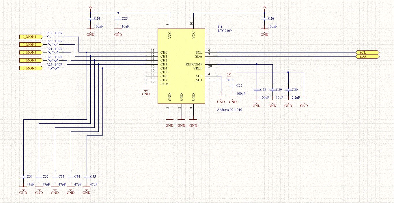

OP #3674268
Hallo Stefan,
habe die Werte in der Zeichnung laut Datenblatt abgeändert. Tut der ADC
nun das was er soll oder fehlt noch irgendetwas
Was schlägst du für Werte an den Eingängen vor? Habe diese Werte vom
"Evalboard" von Linear Technology übernommen.
Sorry das ich mich hier so hilflos anstelle aber ich versuche mich erst
in dieses Thema einzuarbeiten.
