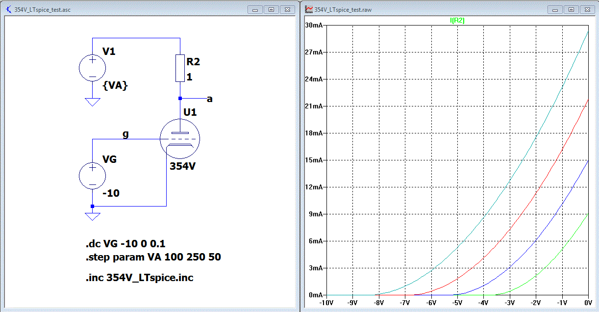

In LTspice muss man ^ durch ** ersetzen. Dann läuft es aus dem Stand.
Siehe angehängten Dateien. Die DC-Kurven stimmen exakt mit dem
Datenblatt überein.
Mein Tipp: Mal einfach die Schaltung in LTspice zum simulieren. Das ist
auf die Dauer wesentlich effektiver als alle Fallen wegen
Inkompatibilität zu PSPICE und SPICE 3 zu umschiffen. LTspice ist
wirklich sehr kompatibel zu diesen SPICE-Klassikern.
