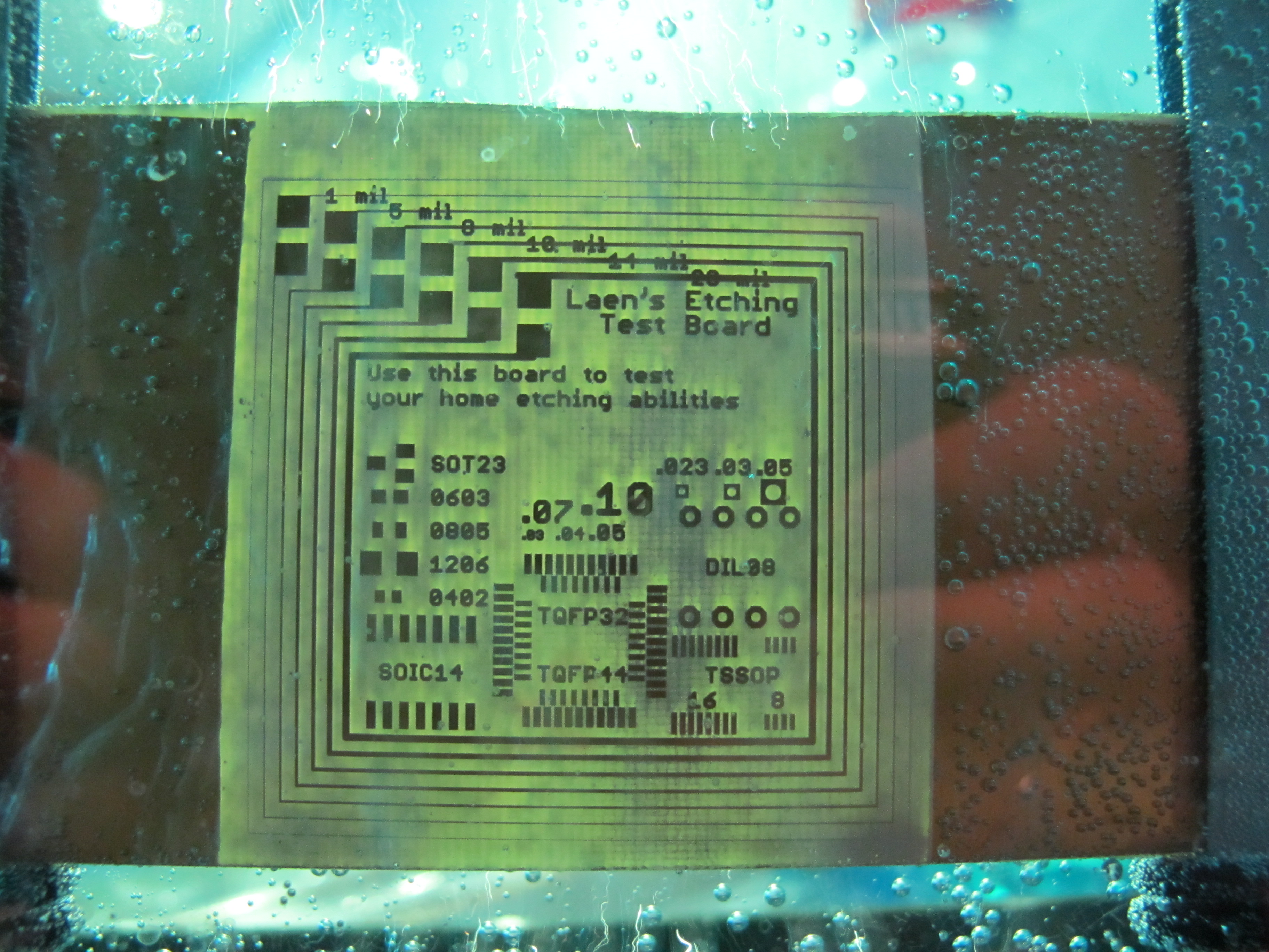

Forum: Platinen Toner-Transfer vs. Belichtung - zeigt her die Platinen :)

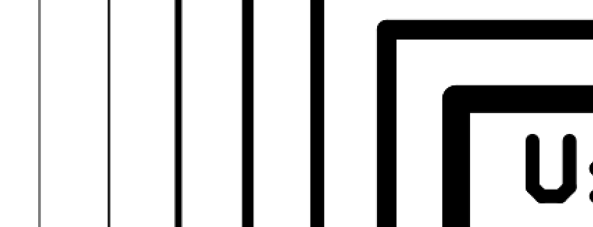

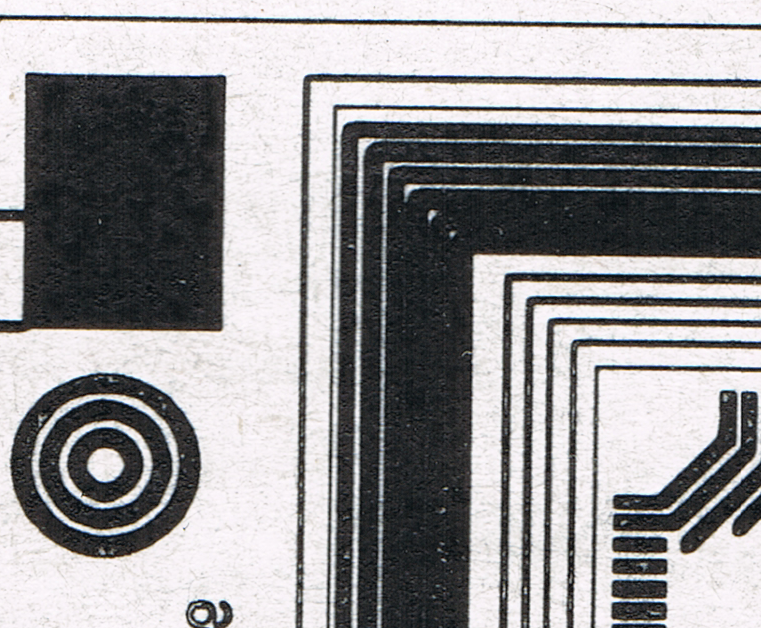

0815 schrieb:

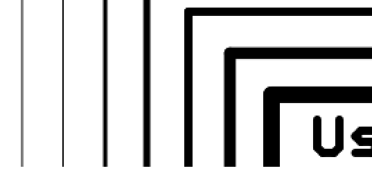

> Jetzt sehe ich, bei Dir ist die Außenlinie auch dünner als die innere
> 1mil?! Was ist das??
Das ist der "Objektrahmen" ...
Staerke wird wohl von deinem Bearbeitungsprogramm abhaengen.
Habe das PDF mit Inkscape geoffnet um es zu spiegeln.
Original ist der nicht vorhanden, aber du platzierst ja ein Vektorbild
aus einer leeren Seite. So wuerde ich das interpretieren.
von ex3055 (Gast)
Falsch. Ist schon spaet.
Original ist der ebenfalls vorhanden.

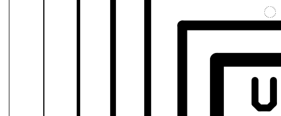

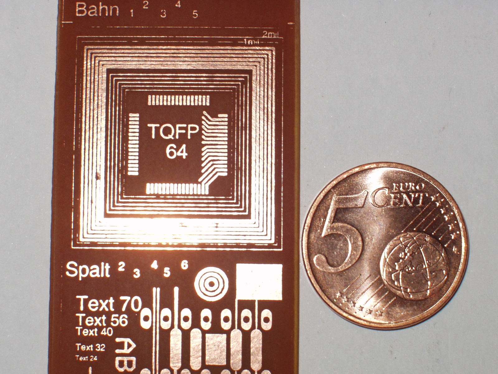

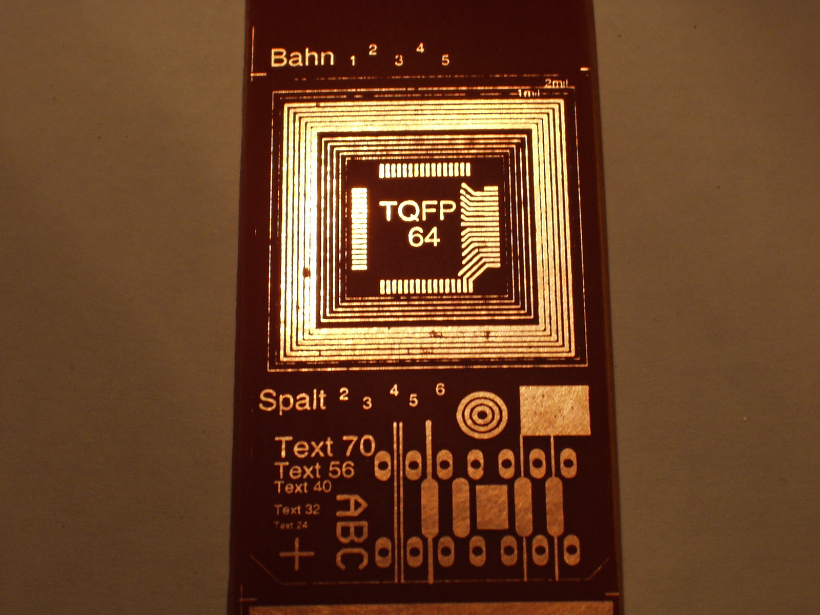

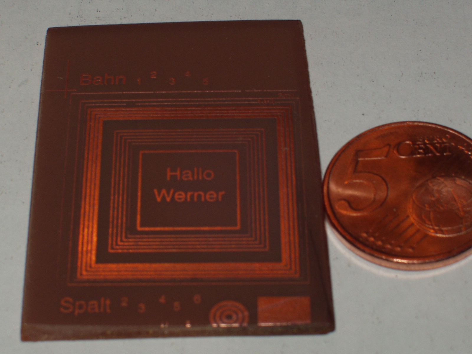

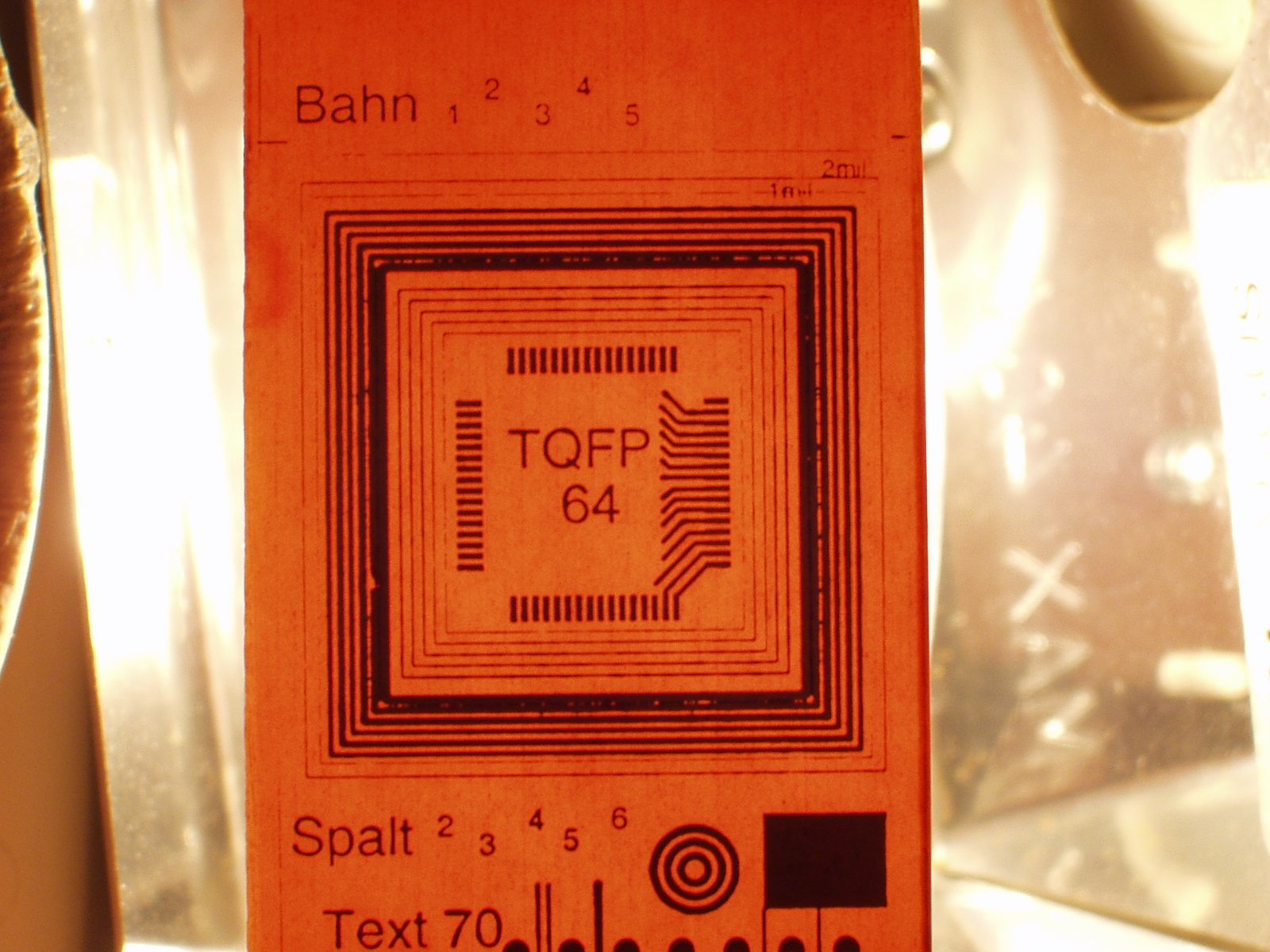

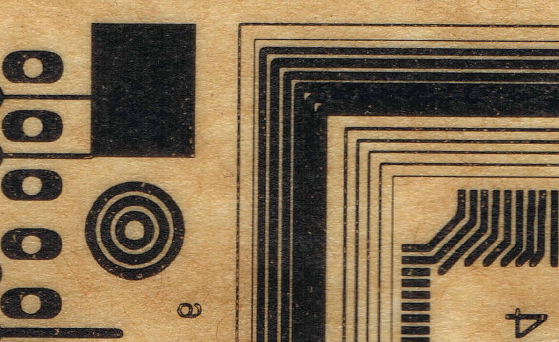

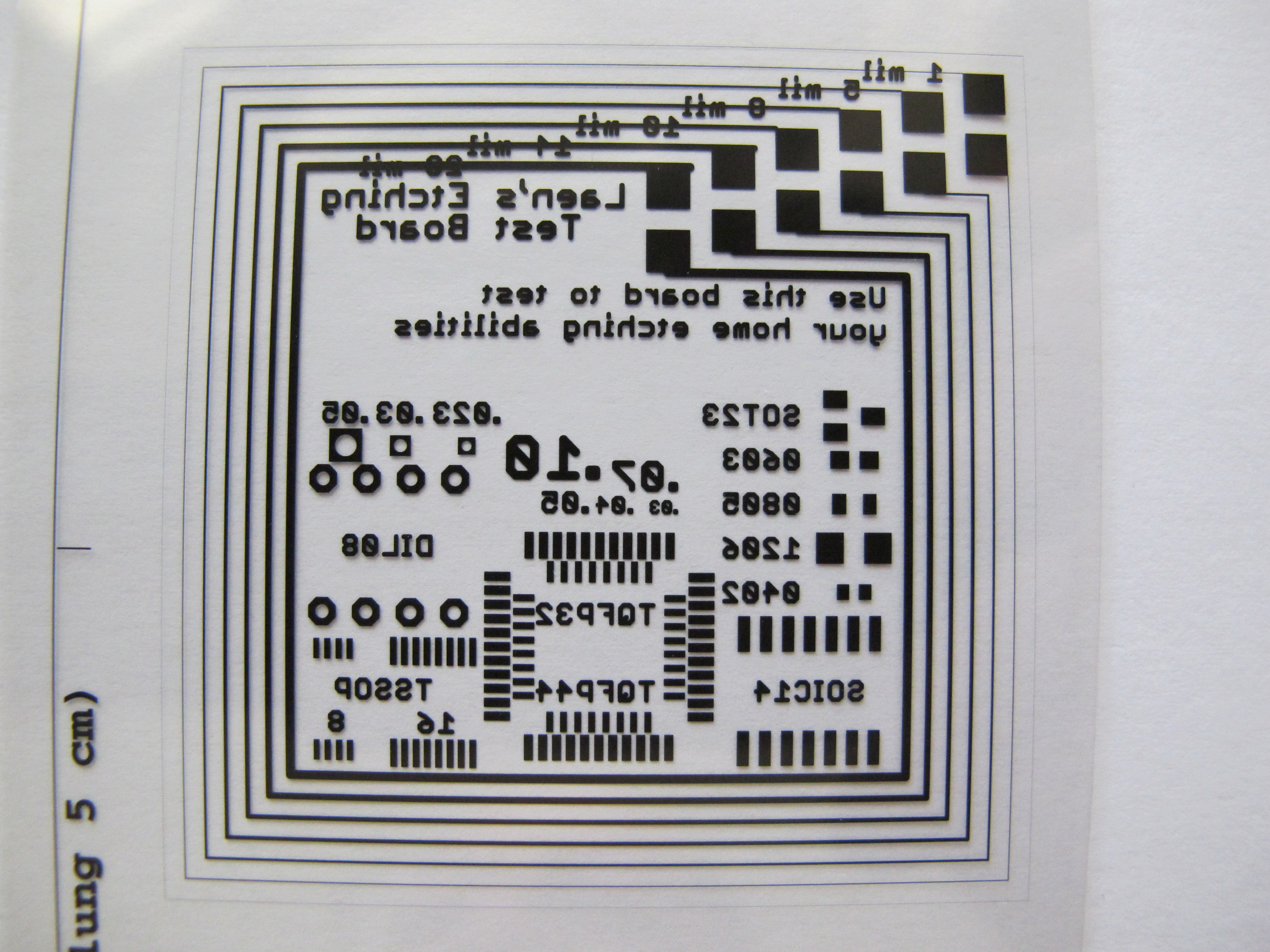

von TomA. (Gast)

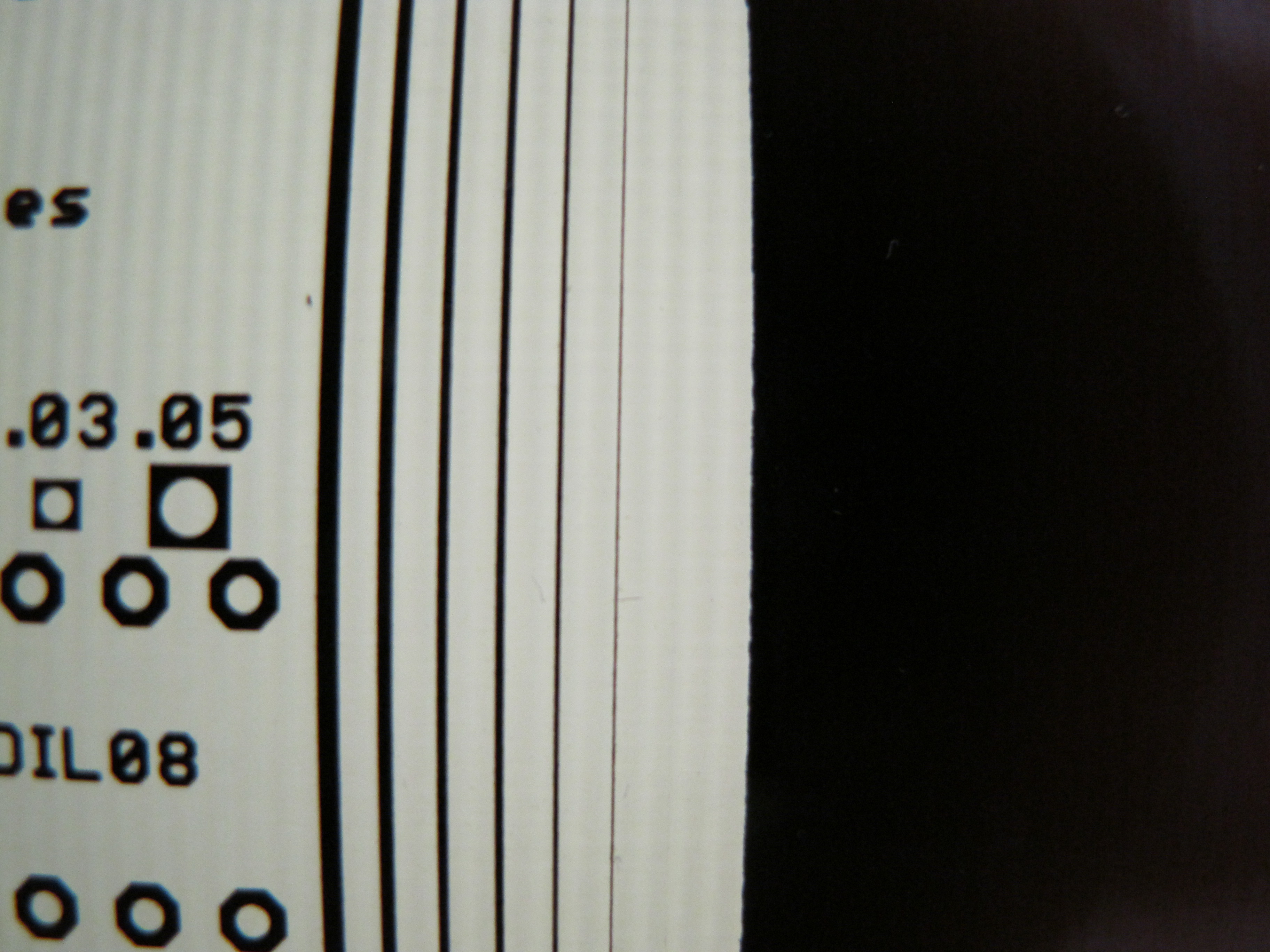

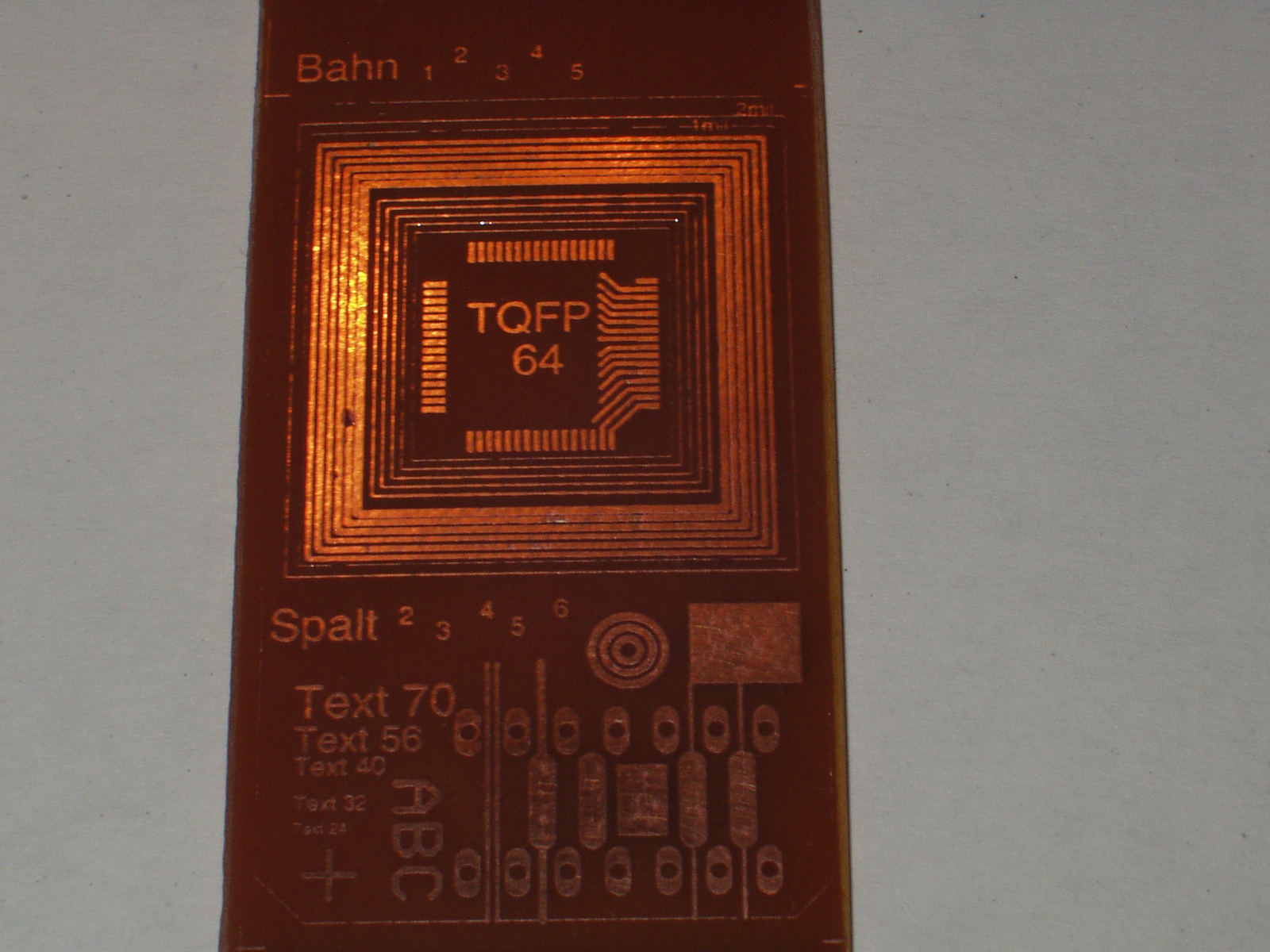

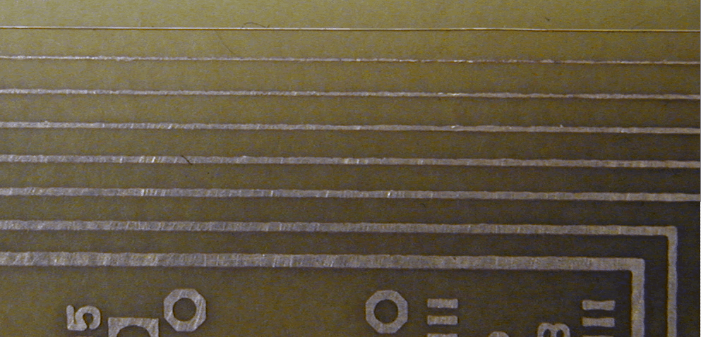

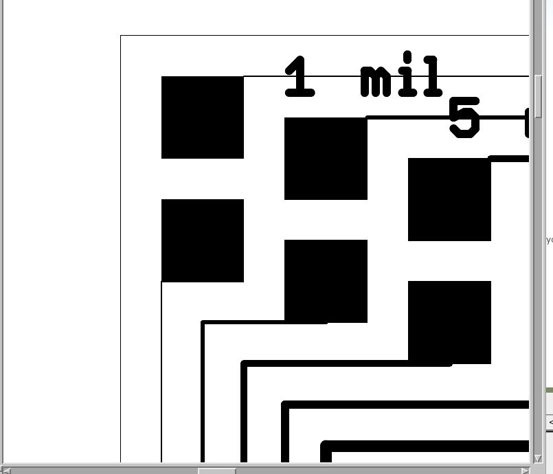

Zu später Stunde habe ich auch noch was zu melden. Habe mir bei HP einen
anderen Treiber runtergeladen, welcher jetzt funktioniert. Hat zwar beim
istallieren etwas gezickt, aber jetzt tut er klaglos. Nun kann ich
zwischen 1200-Fast und 1200-Pro wählen.
Im Ausdruck des von uns hier verwendeten Probelayout hat sich aber nicht
das geringste verändert. Da murkst vermutlich Acrobat dazwischen :(
Ich habe mir nun ein eigenes Testlayout gemacht, mit dem sehe ich die
Abstufung 1, 2, 3, 4, und 5mil als unterschiedliche Breite. Habe
allerdings unter meinem Layoutprogramm gedruckt.
Falls es wer ausprobieren will, lege ich ein PDF davon bei. Hier sind
Bahnen und Spalten unterschiedlicher Breite vorhanden. Innen liegen die
Bahnen, aussen die Spalten. Die Breite vergrößert sich von innen nach
aussen. Die Bahnen haben 1, 2, 3, 4 und 5mil - die Spalten haben 2, 3,
4, 5 und 6mil. Die Werte stehen neben dem Quadrat. Die Spalten beginnen
bei 2mil, da 1mil keinen Spalt ergibt.
Um den feinen Bahnen eine Chance beim ätzen zu geben liegen sie innen.
Um vergleichen zu können liegen auch aussen dünne Bahnen. Die Umrandung
der Platine hat 1mil, die äussere Umrandung des Quadrat 2mil, die innere
Umrandung des Qiuadrat wieder 1mil.
Die Flächen sind für meinen Dichttest. Der Rest alltäglicher Kram.
Ich lege ein Bild vom Ausdruck und das PDF bei.
@0815: vielen Dank für den Link.

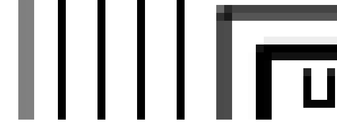

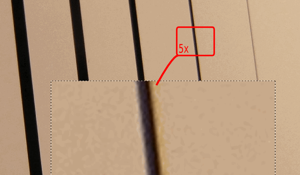

von 0815 (Gast)
Tatsächlich ist der auch in der Datei dünner als die 1mil, sogar ganz
deutlich. Man muss das pdf aber erst sehr stark vergrößern, bevor das
plötzlich sichtbar wird.
Habe nun vergleichsweise mal unter Paint zwei Linien von 1 und 5 Pixeln
Breite gezogen, um das reale Größenverhältnis besser abschätzen zu
können. Demnach wäre die 1mil-Linie schon im pdf recht deutlich zu
breit, die Board-Außenkante jedoch deutlich schmaler.
Oh, das ist aber wahrlich der Härtetest für uns Sockenbügler...;-) Meine
Vermutung: den kleinsten Abstand bekommt niemand hin, weil den die
allermeisten Laser schon nicht ausgeben. Mit nem guten Tintenstrahler
und Belichtung schafft man das hingegen leicht.
Tom, man sieht es auf dem Bild leider nicht so richtig: hat Dein neuer
Drucker diesen knapp 1mil breiten Abstand ohne Brücken ausgedruckt?

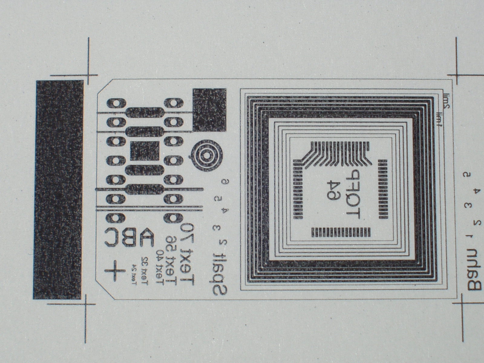

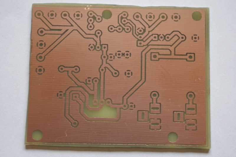

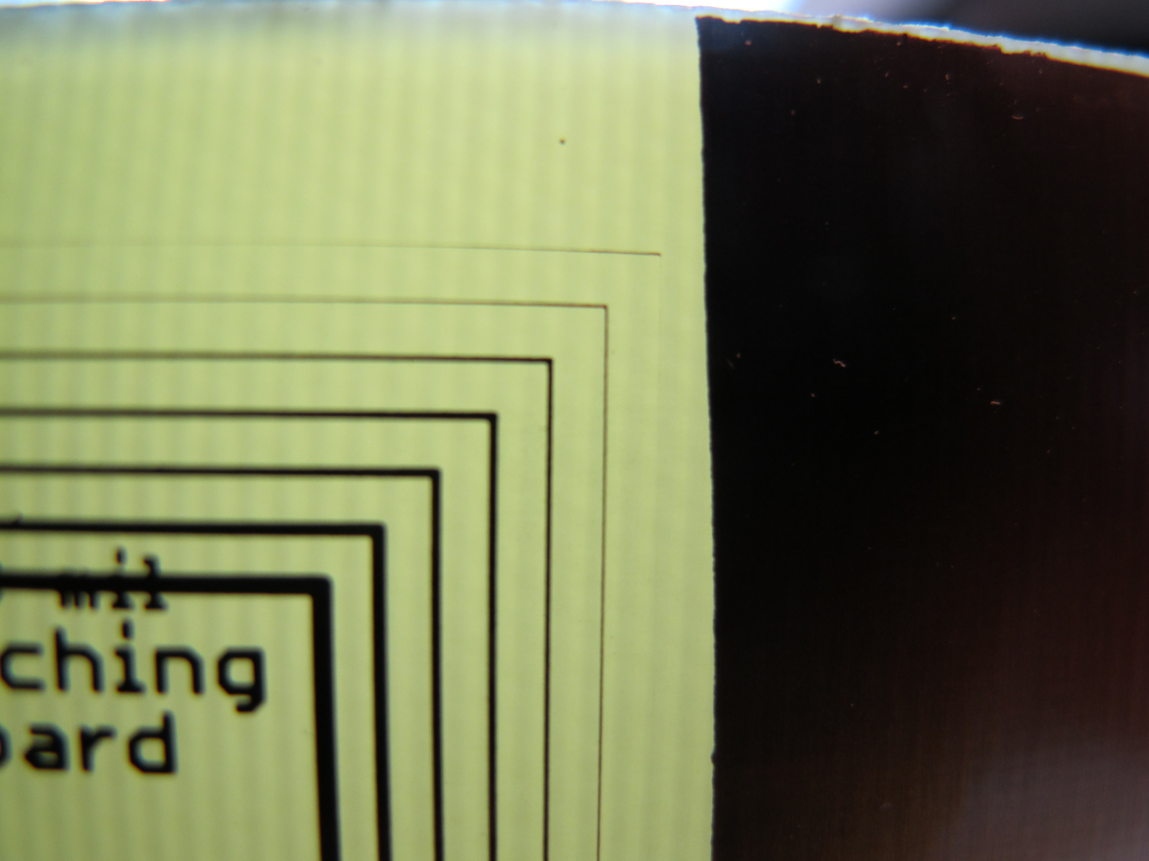

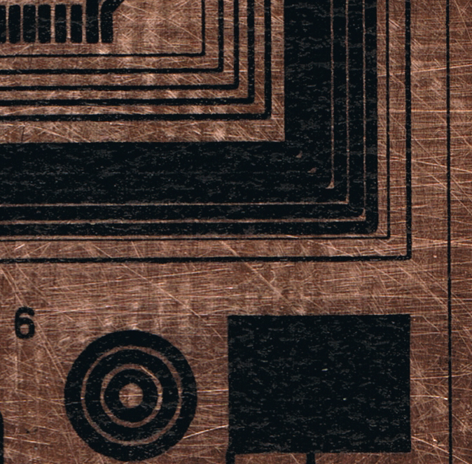

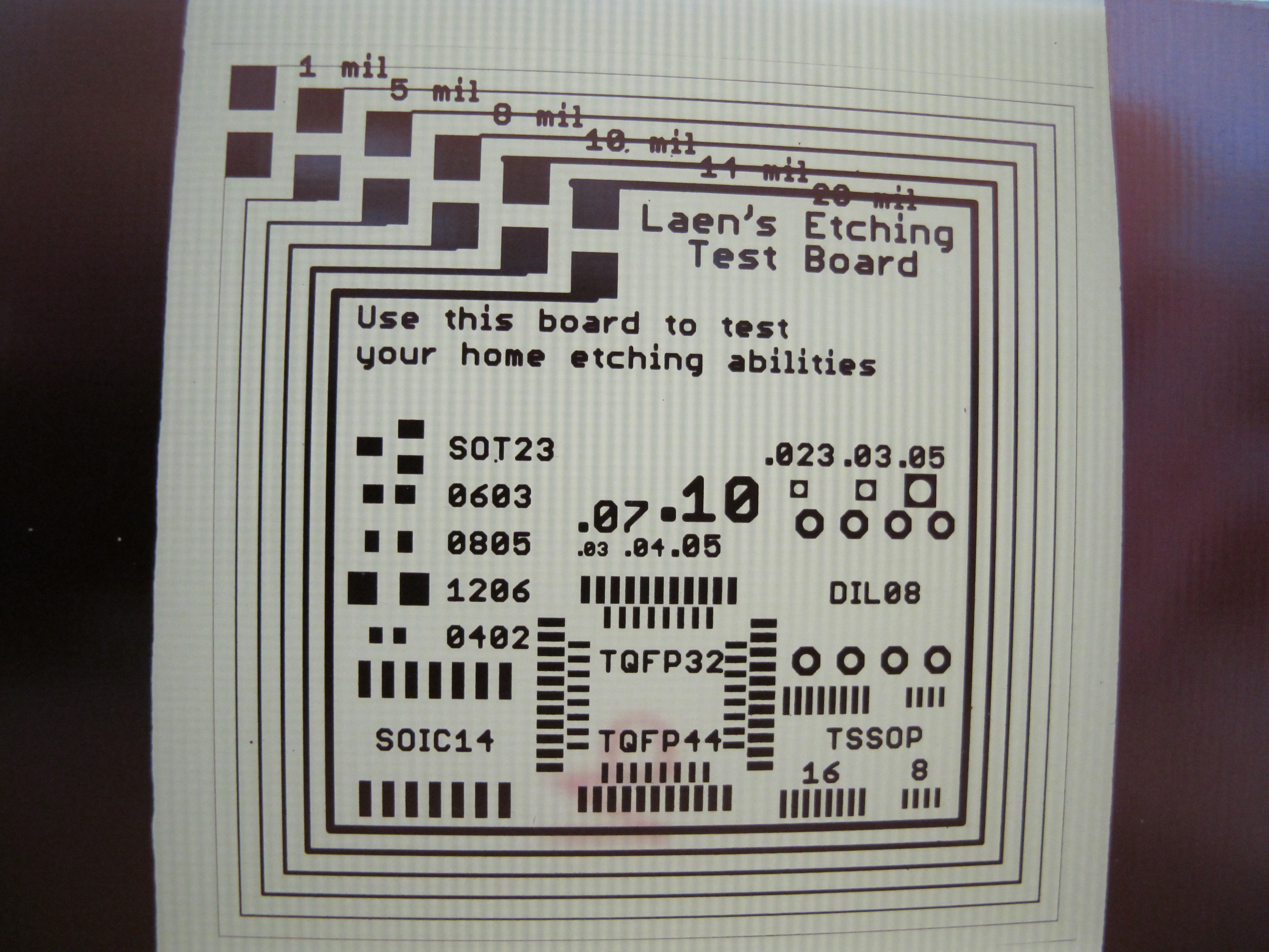

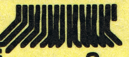

von Lutz H. (luhe)
Ich habe lange überlegt ob ich das Bild reinstellen soll,
es ist aber gut geeignet die Grenzen des Backpapiers zu zeigen.
Druck des PDF auf HP Laserjet 4p
von Teo D. (teoderix)
Mich wundert das daß überhaupt funst. Bei meinen Versuchen mit
Backpapier, war da null Haftung, der Toner rutschte einfach ab.
Bin dann auf Transferpapier und Alu-Folie (für kleinere Sachen)
umgestiegen, kostet ja nich viel und man hat ein Problem weniger.
Nachtrag: HP 5L

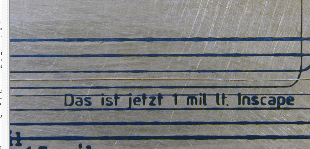

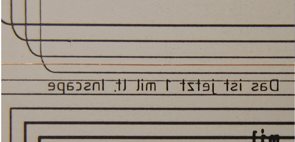

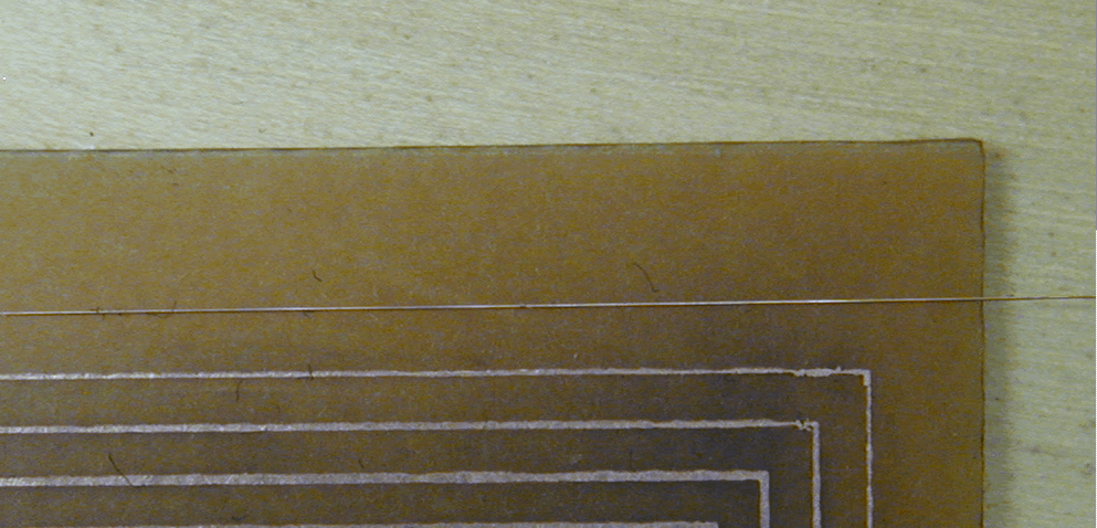

von ex3055 (Gast)
> breit,
Nachdem sich mein entlaufener 'grobmotiger' wieder eingfunden hat, kann
ich dir als 'Grobmotoriker auf Abwegen' sagen, die nicht gelungene Bahn
hat in etwa eine Staerke von 3mil.
Muss dass aber wenn Zeit ist mal versuchen zu fotografieren.
Hier lag grad eine Spule aus einem zerpflueckten Wecker, habe den Draht
mal mit einer Buegelmessschraube auf ca 80u gemessen.
Direkt daneben gespannt entspricht der, dem Augenschein nach, in etwa
der Breite der aeusseren Bahn.

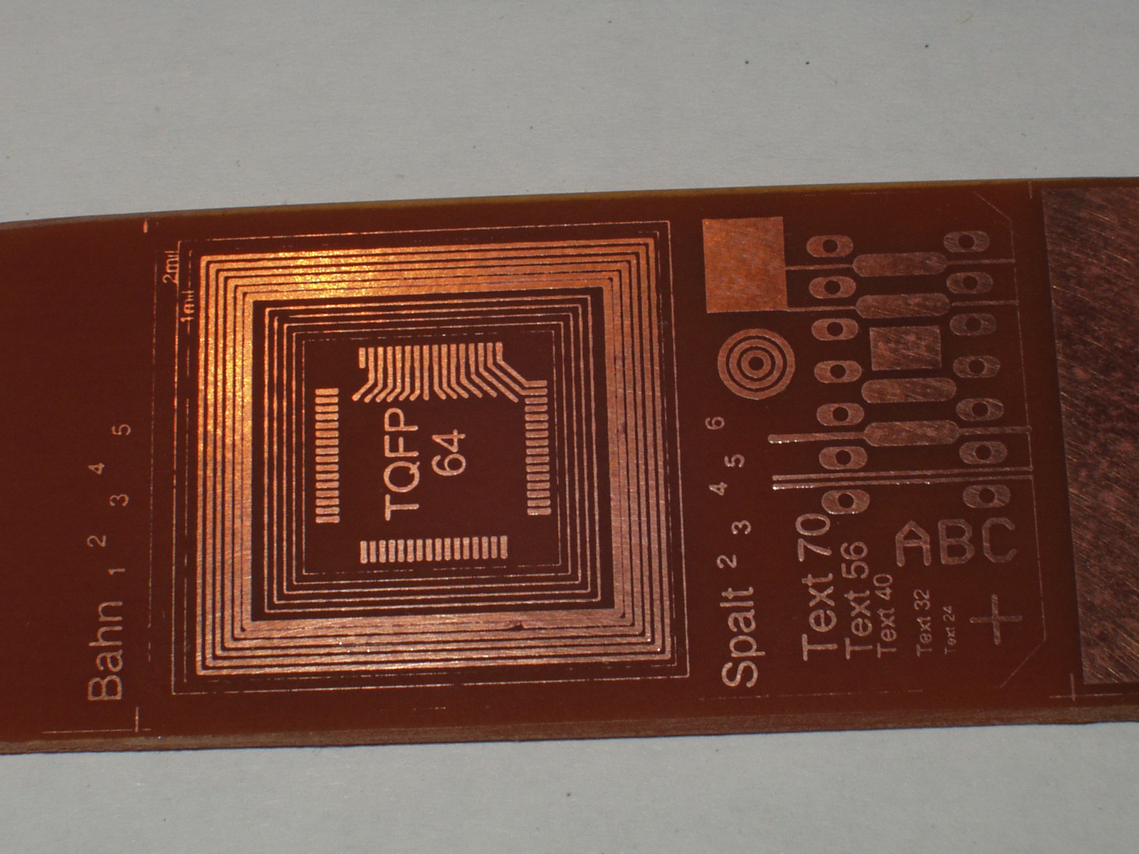

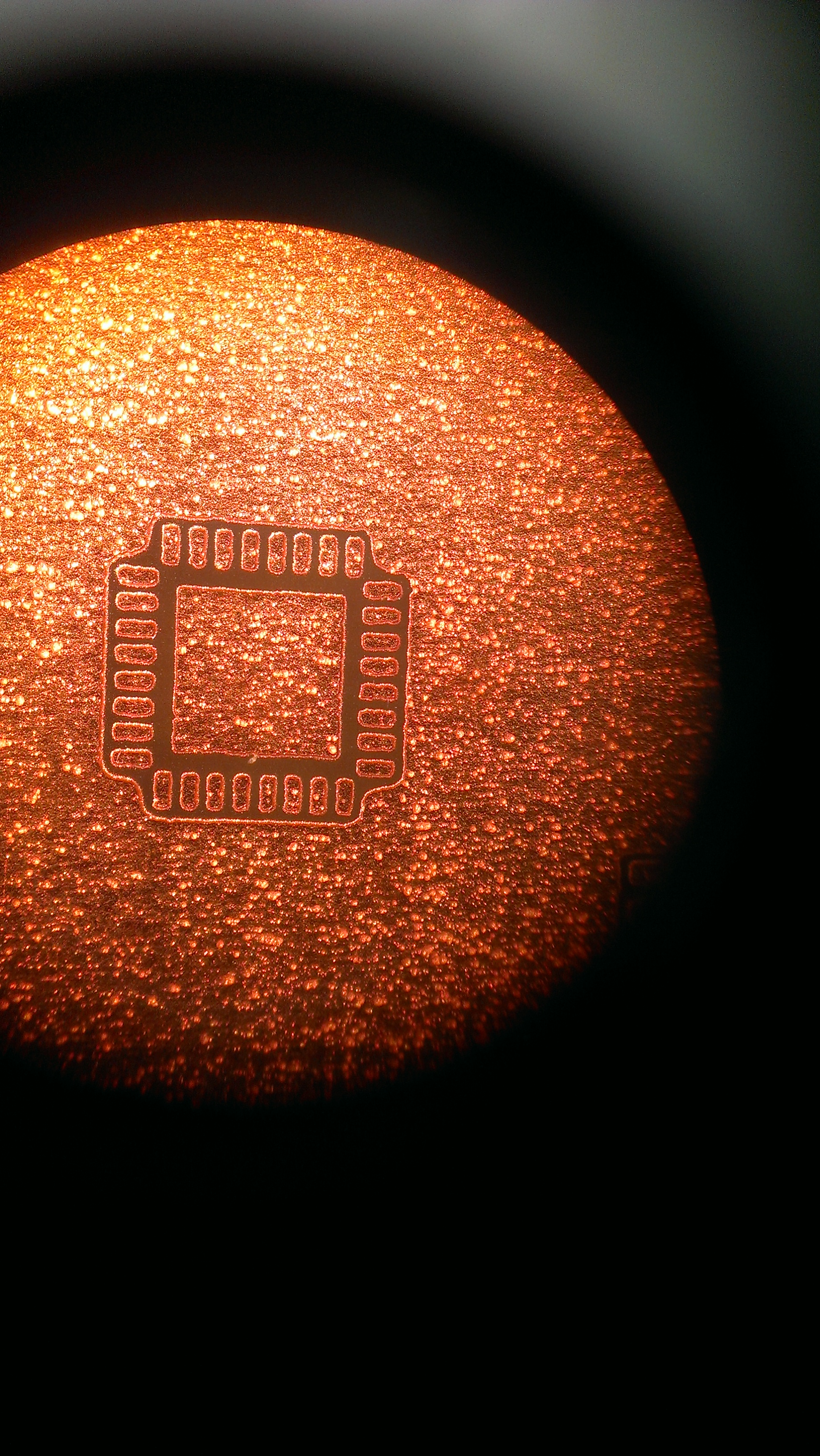

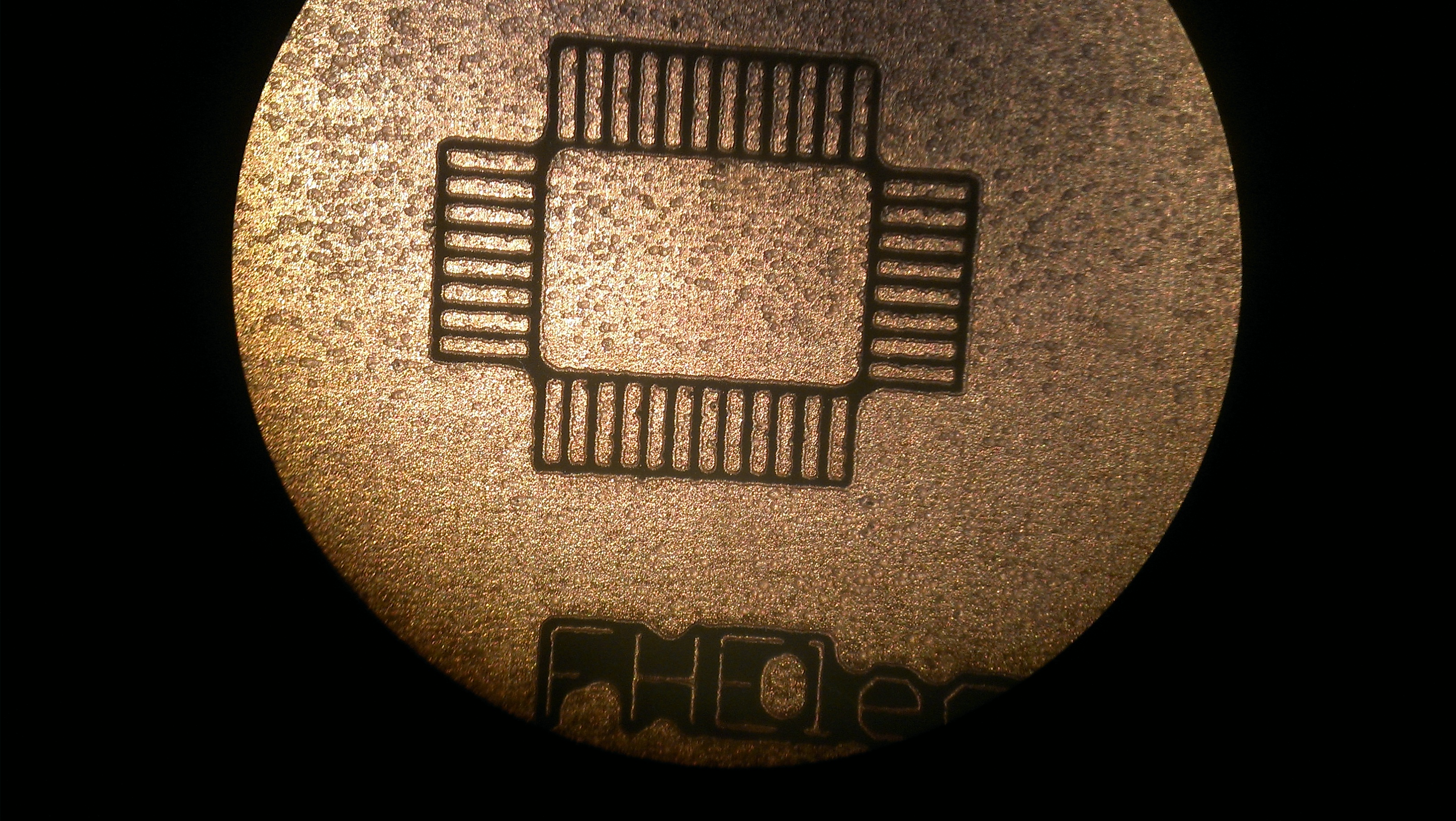

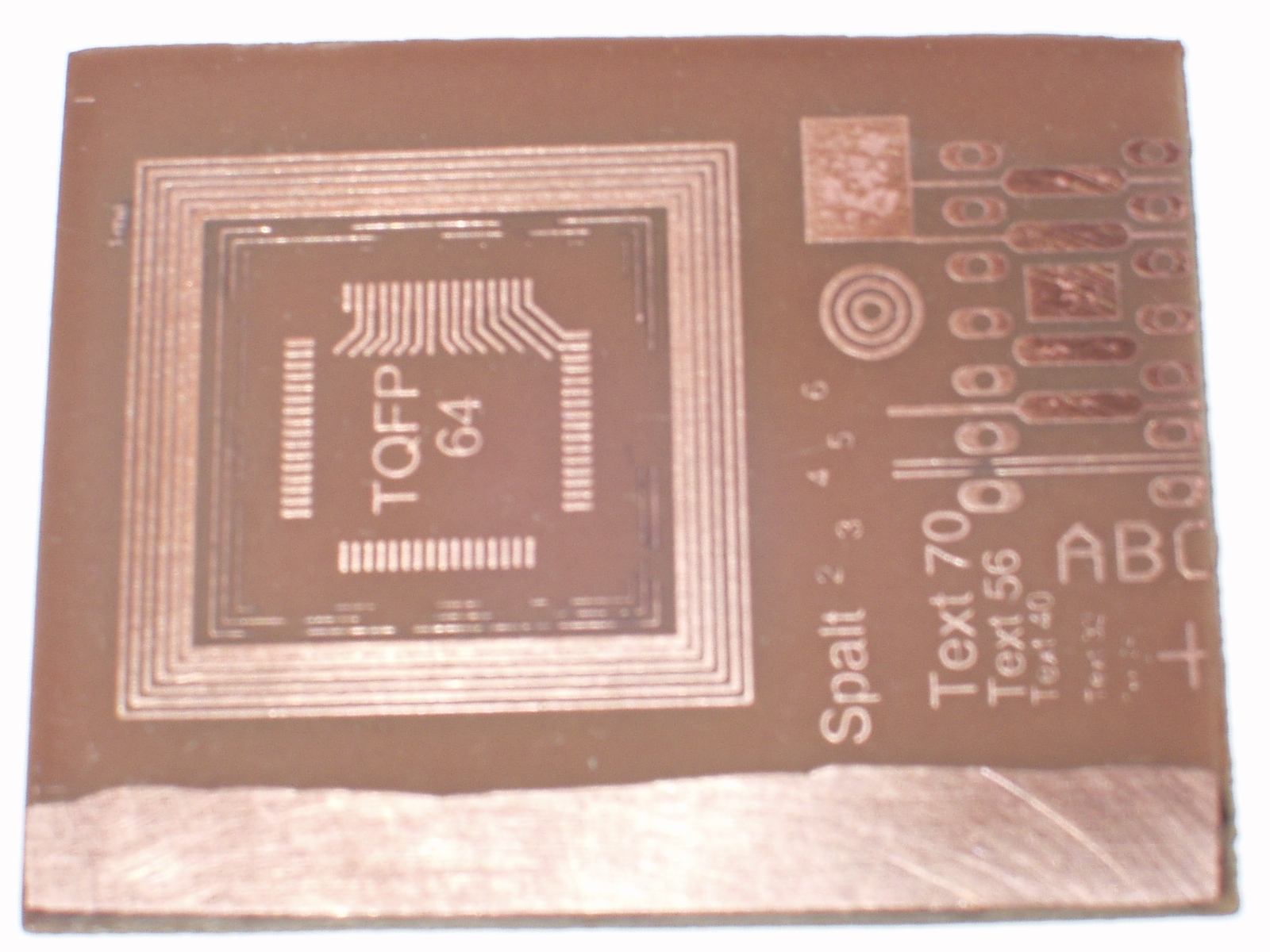

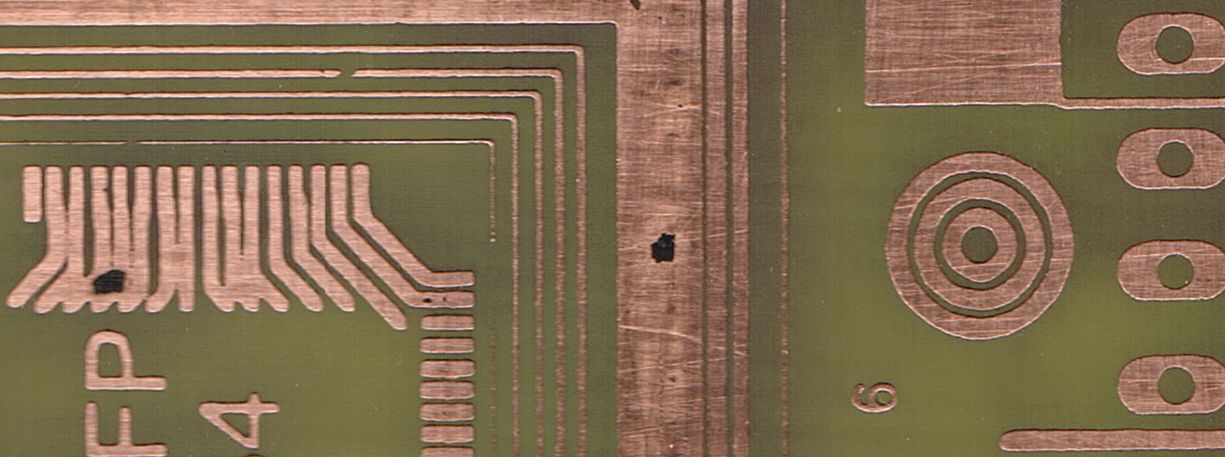

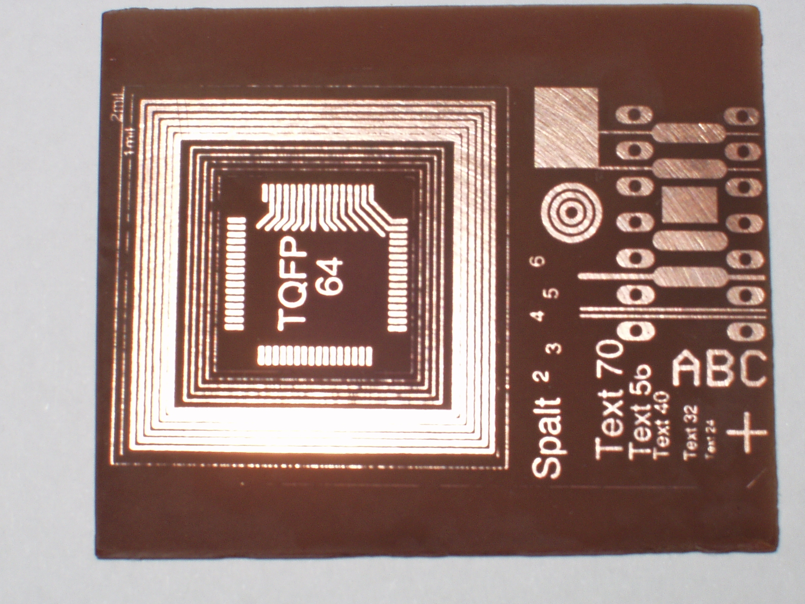

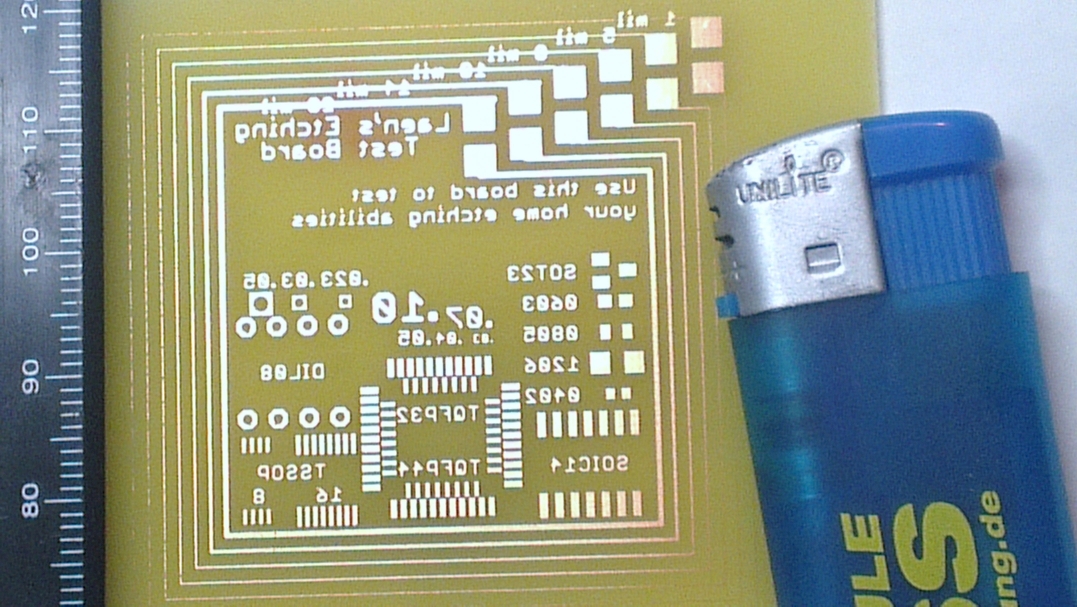

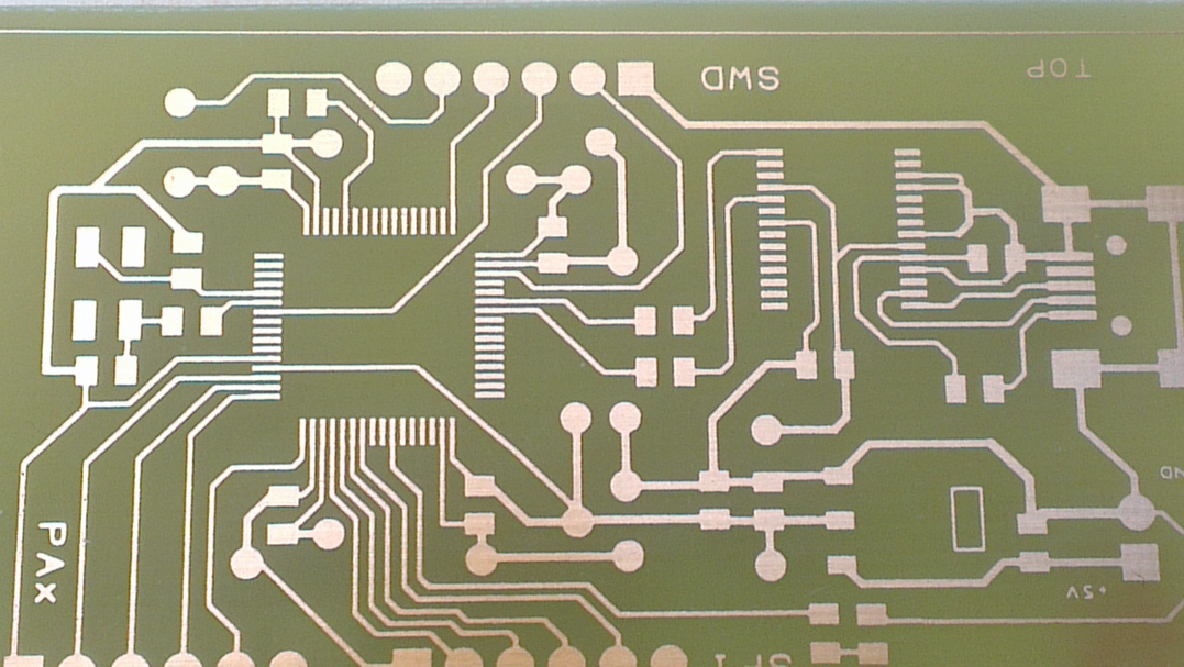

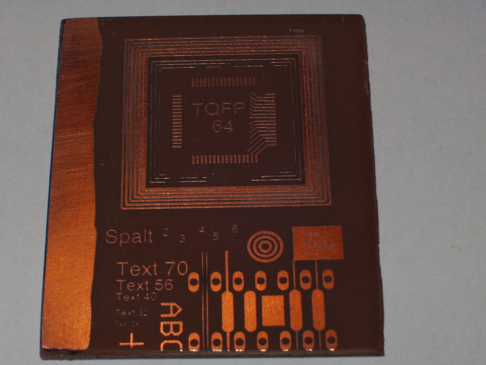

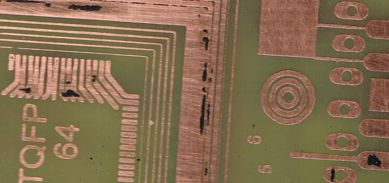

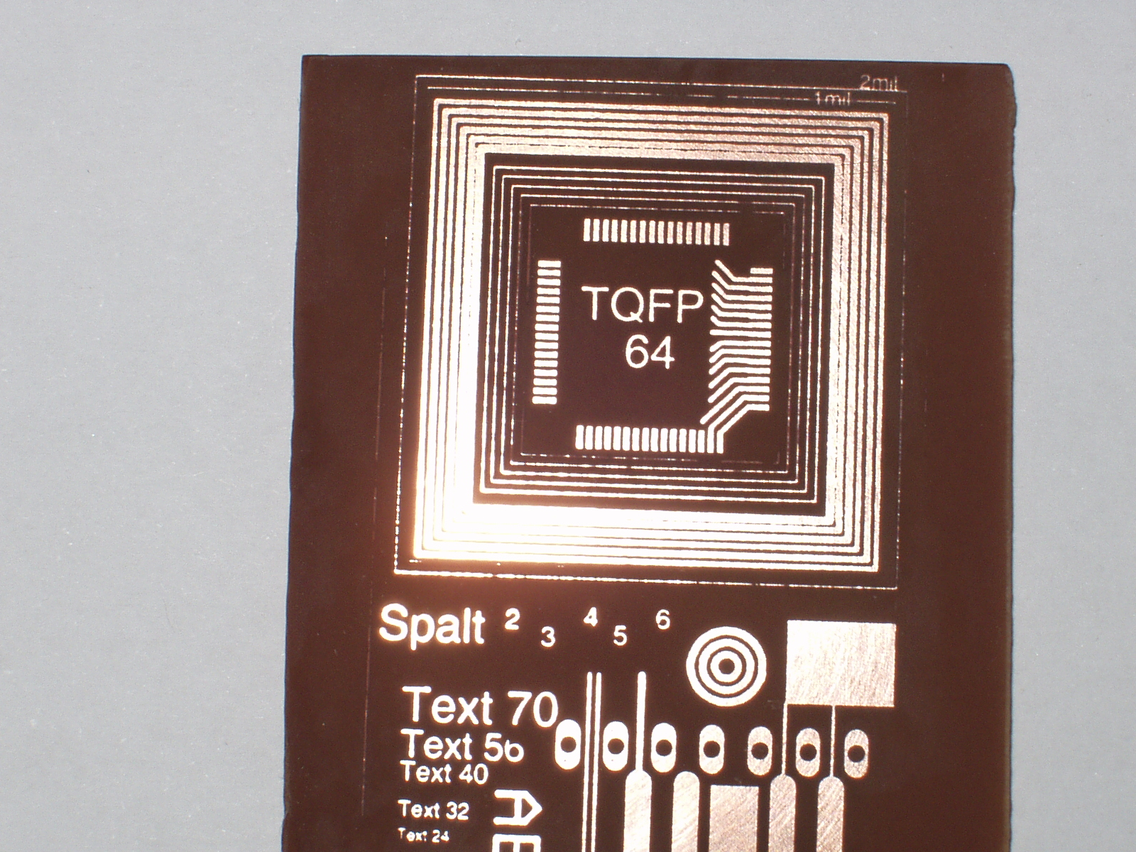

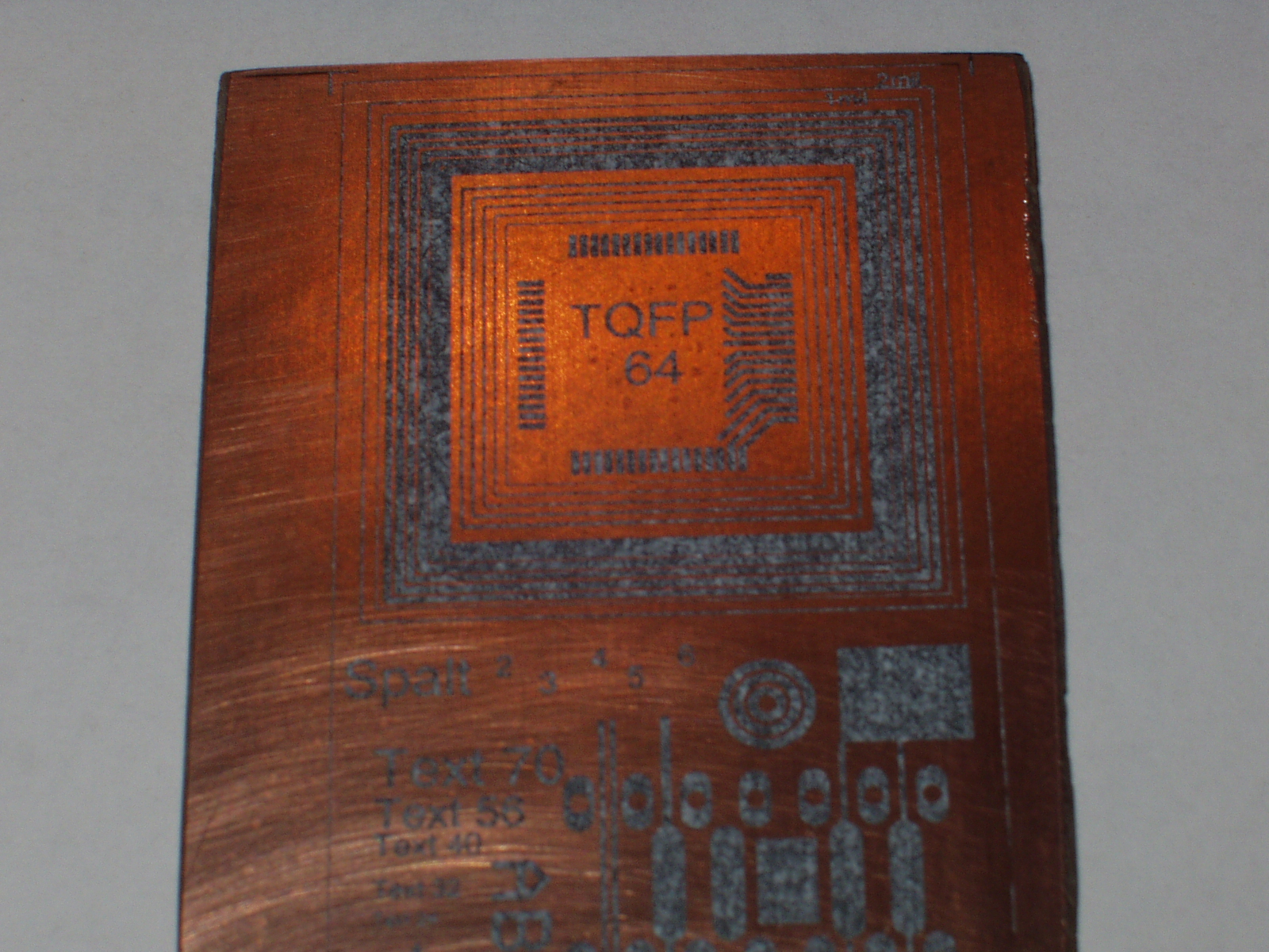

von TomA. (Gast)
Hallo Leute,
mir hat das keine Ruhe gelassen und ich habe in der Nacht noch eine
Platine gemacht. Mit neuem Equipment, ohne Bügeltestreihe nur nach
Gefühl. Mein Eindruck ist daß es mit dem HP, vor allem seinen Toner,
deutlich einfacher geht.
Die 1mil Spalte habe ich im Testlayout nicht aufgenommen, weil sie im
Ausdruck nicht existiert, selbst die 2mil Spalte ist mehr zu erahnen als
zu sehen.
Der Transfer hat tadellos geklappt ein sauberes Bild. Nur bei der
äisseren 1mil Umrandung fehlte ein ca. 2mm langes Stück und wie man auf
den Bildern sieht, beim "Text56(mil)" hatte sich der obere Bogen der 6
nicht vom Papier gelöst.
Geätzt habe ich in meinem Salatdressing (Essig/Salz) welches ja auch nur
CuCl2 (in langsam) ist. Anfangs ließ es sich auch sehr gut an, aber als
die ersten blanken Stellen im Kupfer aufgetaucht sind, haben die
1mil-Bahnen stellenweise die Haftung verloren. Kurz darauf hingen sie in
Fäden lose an der Platine. Die wurden soweit unteräzt, daß sie sich
ablösten - die Strömung des Ätzbad erledigt dann den Rest. Ich benutze
im Übrigen keine Pumpe mehr, sondern schwenke die Platine von Hand am
Platinenhalter. Als ich das ablösen bemerkte, habe ich die Platine ganz
vorsichtig bewegt - hat aber nichts geholfen und macht dann wieder
Probleme bei den Spalten :(
Im Ergebnis ist zu sehen, daß die 1mil-Bahnen sich größtenteils
verabschiedet haben und auch die 2mil-Bahnen sind stark angegriffen.
Nachdem das Drama an den Kratzern vom putzen seinen Ursprung hatte, kann
man mit polieren vermutlich etwas verbessern. Aber bei 1mil mit einer
35µ Kupferschicht bleibt das schwierig bis unmöglich.
Zu den Spalten. Im Transfer war die 2mil-Spalte an vielen Stellen
gebrückt, die Anderen waren in Ordnung. Die Platine kam aus der
Ätzbrühe, bevor von den dünnen Bahnen nichts übrig ist. von den Spalten
ist KEINE EINZIGE völlig  durchgeäzt. Die 6mil-Spalte hat in den Ecken
kein Kupfer mehr, aber im Durchlicht dringt kein Licht durch die
Strecken und im richtigen Winkel ist das angeäzte Kupfer im Spalt zu
sehen.
Eines kann ich jetzt schon sagen: Dünne Bahnen und schmale Spalten
zusammen auf einer Platine wird nicht funktionieren.
Dies war ein erster Versuch, also sind die Aussagen vorsichtig zu
formulieren. Aber die Richtung in die es geht läßt sich bereits deutlich
erkennen.
Die Flächendeckung ist mit dem neuen Drucker/Toner übrigens
ausgezeichnet!
Schönen Tag. Tom
P.S. Anfänger sollten sich jetzt nicht abschrecken lassen. Was wir hier
machen hat Wissenschaftlich/Philosophische Gründe. In der Praxis werden
dies feinen Strukturen eher selten bis nicht gebraucht. In meine Platine
sind 10mil Bahnen schon die Untergrenze. Noch schmaler kommt nur in
seltenen Ausnahmefällen vor. Aber es ist interessant und gut zu wissen,
daß die Methode mehr zu leisten im Stande ist, als man braucht.

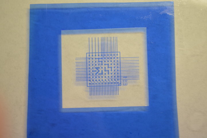

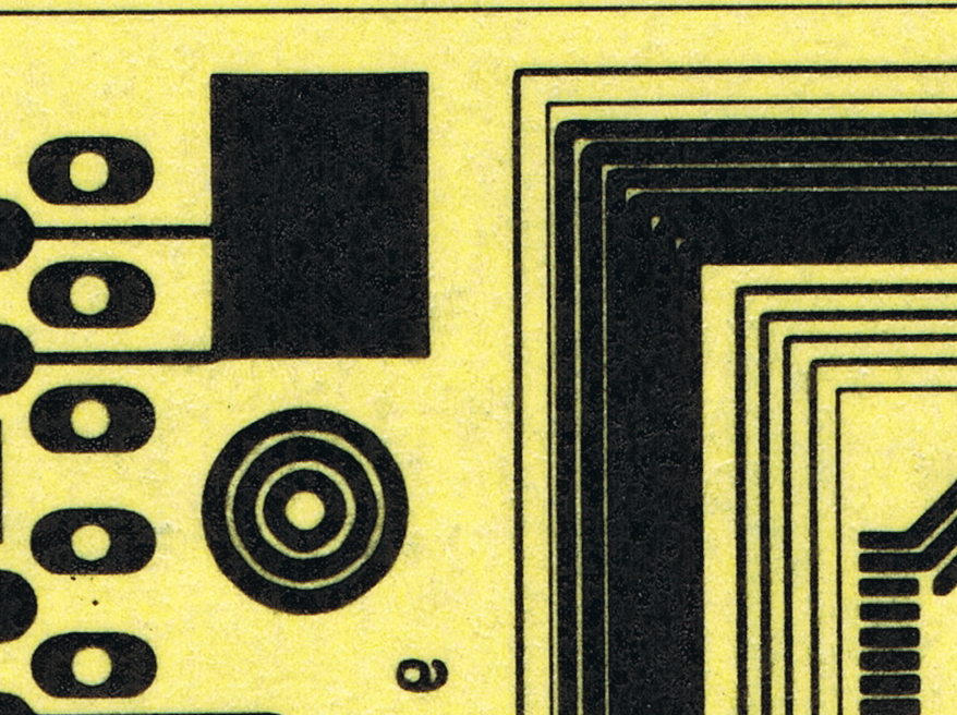

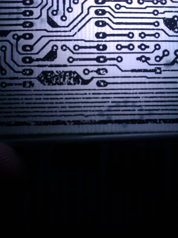

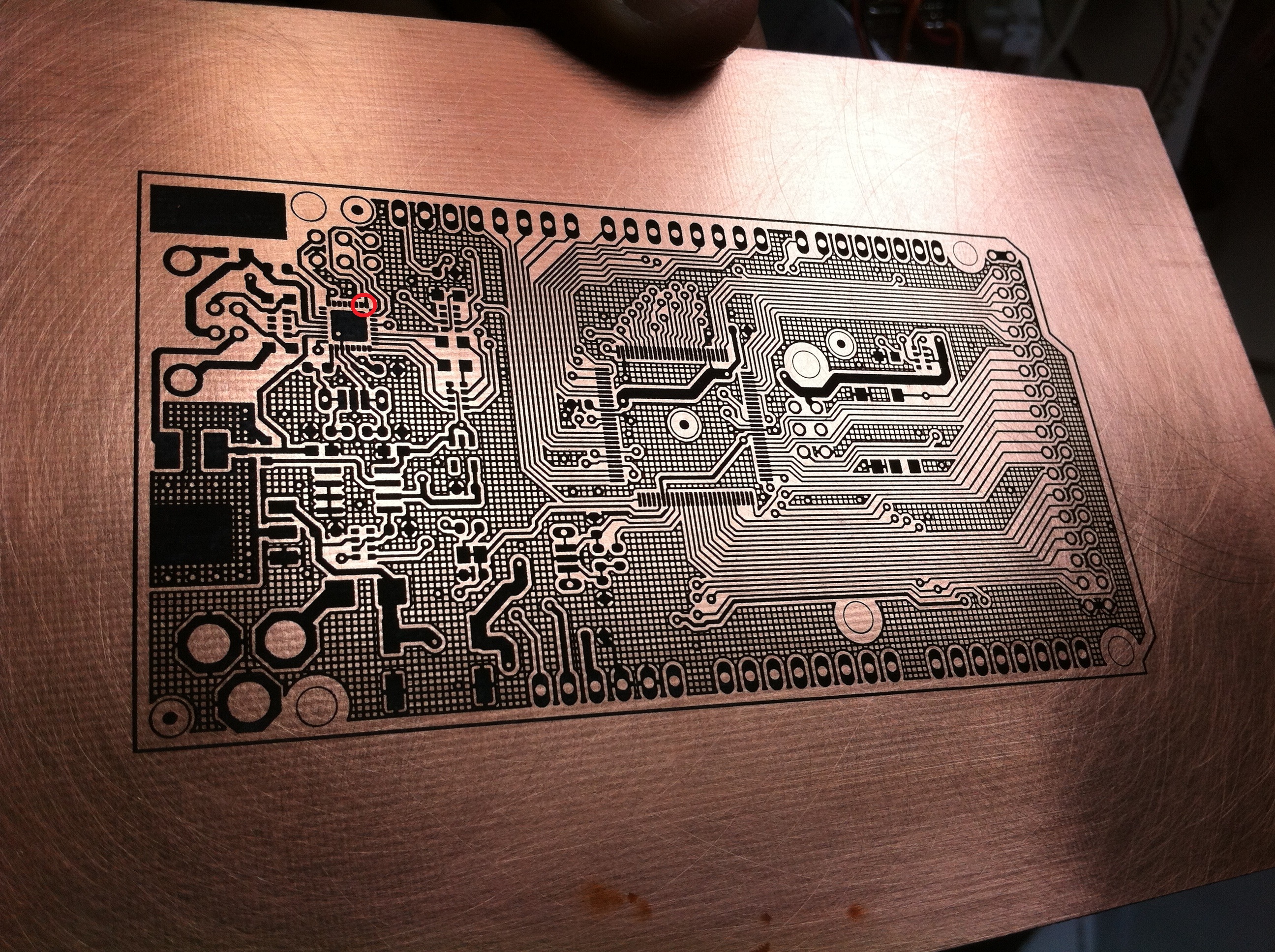

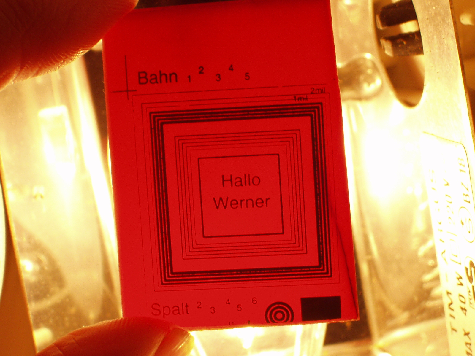

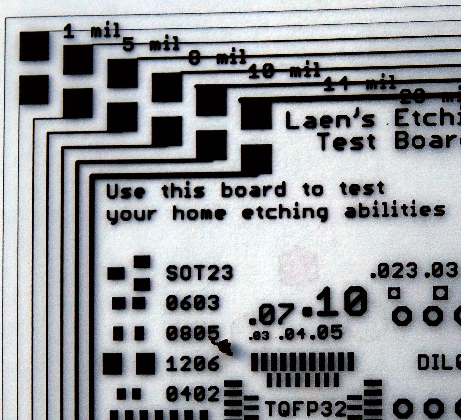

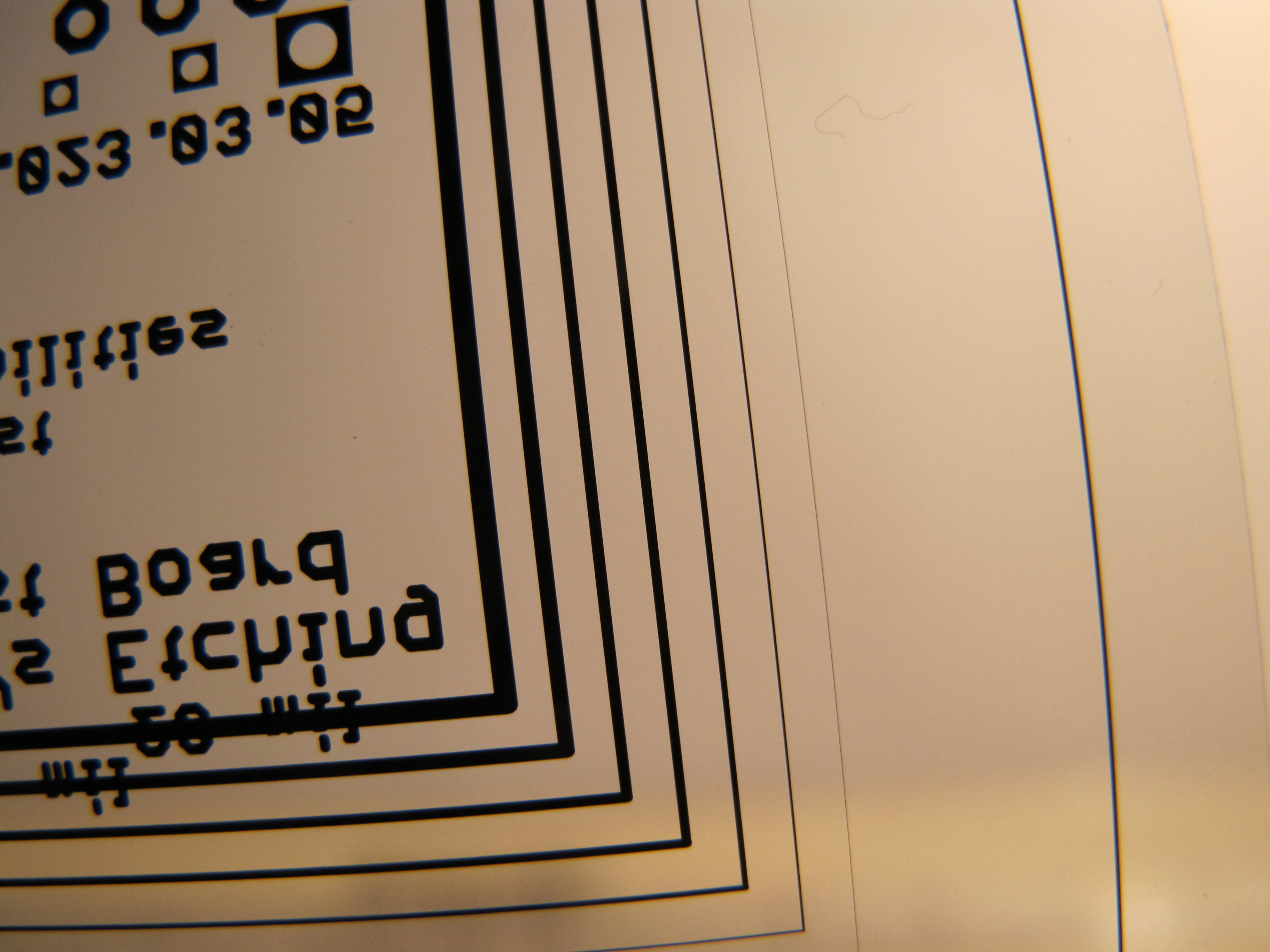

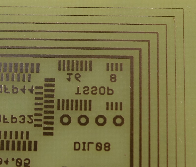

von Einhart P. (einhart)
Ich wollte sehen wie sich mein Drucker schlägt (HP Laserjet P4515).
Gedruckt auf einseitig mattierte Polyesterfolie. Die Schatten im Foto
kommen vom Abstand zwischen Folie und dem darunterliegenden Papier.
von Dieter F. (Gast)
Das sieht wirklich gut aus! (Bis auf den Knubbel Mitte unten ...)
Meiner Meinung nach (im Vergleich zu den anderen Linien)kann der
wirklich 1 mil auf die Folie bringen :-) Und das bei sehr guter
Schwärzung.
Welche Folie nimmst Du? Hast Du "verdichtet"?
Bitte Belichten, Ätzen und das Ergebnis vorstellen ...
Hallo Dieter,
Die Folie:
http://www.handelsagentur-papier.de/100-Bl-Polyester-Zeichenfolie-einseitig-010-mm-DIN-A4
Verdichtet habe ich für's Foto nicht. Aber bei Flächen ist das schon
notwendig. Sonst gibt`s kleine Löcher.
Der Knubbel gehört nicht zum Druck - der ist mir wohl beim Fotografieren
aus den Haaren gefallen ;-) Ich war gerade vom Rasenmäher gestiegen und
hatte beim Mähen Kontakt mit einigen Bäumen. Mir tut die Rübe immer noch
weh.

von Lutz H. (luhe)
Neugierig geworden habe ich das Geschenkpapier gegen das Chinapapier
antreten lassen. HP Laserjet 4P, zwei mal durch den Laminator,
15 Minuten kaltes Sodawasser, dann Papier abgezogen.
Ist das ein Unentschieden?

@lutz h.
Stell mal die Temp. vom Laminator 10-15° niedriger ein, dann verläuft
der Toner eventuell nicht so sehr!
(am Anpressdruck kannst wahrscheinlich nich drehen?)
von TomA. (Gast)
Hallo lutz,
wenn Temperatur und Zeit stimmen (Bügeltestreihe) brauchst du das Papier
nur etwas anfeuchten und es fällt fast von alleine ab.
Jetzt wäre noch ein Bild nach dem ätzen interessant. ;)

von Lutz H. (luhe)
Interessiert mich auch, ich möchte meiner CuCl Ätze noch zwei Tage
zur Sauerstoffaufnahme geben, ist noch nicht grün genug und noch zu
wenig benutzt.
Das mit der Temperatur werde ich versuchen. Mit dem Anpressdruck ist
leider nichts zu machen.

Meine Testplatine schwimmt bereits auf dem Salatdressing. Das hatte ich
erst heute Nacht benutzt und auf die Schnelle regeneriert.
Habe jetzt aber keinen Dunst wie lange mein Kunstwerk schwimmen muß????
Mit bewegung der Platine hat es letztes mal ca. 20Minuten gedauert.
Ohne Bewegung 30, 40, oder 60 Minuten. Im Grunde kommt die Methode
meiner Faulheit sehr entgegen.
Der Transfer auf Geschenkpapier hat gut funktioniert, alle Strukturen
sind vorhanden, auch sämtliche 1mil. Habe ein Bild davon mit
eingestellt.
Übrigens, für alle Späteinsteiger hier. 1mil ist nicht ein Milimeter,
sondern der 1/1000te Teil eines Inch. 1 Inch sind 25,4mm und damit ist
1mil 0,0254mm oder 25,4µm.
Die Platine schwimmt prima, aber dieser strenge Essiggeruch - Bähhh
Um 0:15 wage ich einmal die Platine anzuschauen.
von TomA. (Gast)
Die Suppe ist mir anfänglich zwei mal blau angelaufen, habe das mit ein
paar ml Salzsäure korrigiert. Seit sie eine höhere Dichte hat ist das
nicht mehr passiert. Ich habe allerdings auch viel Salz in der Suppe.
Soviel daß sich kein Weiters mehr löst und am Grund meiner Behälter ein
ungelöster Salzvorrat liegt.
Das dauert!!!!! Wenn ich jetzt zum verkürzen der Wartezeit den Schnaps
trinke (nur der Gläser wegen und daß ich morgen wieder eine leere
Colaflasche habe), gibt es heute keine Platine mehr.
von TomA. (Gast)
Liebe Schauerin und Schauer, wieder sind wir etwas schlauer.
Das ätzen ist erstaunlich schnell abgelaufen. Das mag zum Einen daran
liegen, daß das Dressing mit jeder Platine potenter wird. Zum Anderen
aber auch daran, daß die Platine an der Oberfläche immer im frischen
Ätzbad liegt.
Die erhoffte, ausgleichende, Wirkung ist allerdings ausgeblieben. Die
feinen Strukturen sind vollständig weg. Die Flächen sind angegriffen und
die Spalten sind immer noch voller Kupfer. Auch der breite 6mil Spalt
ist größtenteils gebrückt. :(
Die breite Kupferfläche an der Seite habe ich mit dem Edding gemalt,
damit nicht so viel weggeätzt werden muß.
Die Methode ist aber gut, wenn es mal schnell gehen muß.

von Lutz H. (luhe)
Hallo Tom,
Glückwunsch, ich glaube viel besser geht es mit nicht.

von Lutz H. (luhe)
Ungeduldig auf das Ergebnis wartend habe ich heute schon geätzt.
In CuCl, leider noch nicht in der richtigen Konzentration.
Die Leiterplatte wurde stehend geätzt und alle 5 min an der Luft
begutachtet.
Nach 45 min war ich zufrieden.

von Lutz H. (luhe)
Michael_ schrieb:
> Noch kann man auf Foto umsteigen.
Wenn ich mir anschaue, wie genau das Muster des TQFP geätzt wurde,
ist wie Foto. Ist elektrisch nicht das Beste, zeigt aber die
Möglichkeiten.

von TomA. (Gast)
Hallo lutz,
die Qualität deiner Platine geht weit über das alltägliche hinaus. Und
das sind die Platinen vom Geschenkpapier-Transfer? Hut ab, meine
Hochachtung.
Ich habe jetzt endlich Bügelteststreifen mit dem neuen Drucker gemacht
und nach deren Vorgaben eine neue Platine auf 35µm-Material (Pertinax)
betoniert und geätzt. Das betonieren hat super geklappt, das ätzen setzt
die Grenzen. Wenn man sich auf nur feine Bahnen, oder nur feine Spalten
beschränkt geht es sicher 1µ feiner.
Diesmal sind die Bahnen rel. gut erhalten und sogar die 5, 4 und 3µm
Spalten sind ohne Brücken freigeätzt. Ich habe ohne irgendeine
Nachbearbeitung gearbeitet, um das Ergebnis nicht zu verfälschen.
Wenn ich für eine reale Platine arbeite würde ich vor und während des
ätzen Korrekturen durchführen. Damit wäre dann 2mil-Bahn und 3mil-Spalt
durchaus möglich. Eine Platine mit 5µm-Bahn und 5µm-Spalt sind ohne

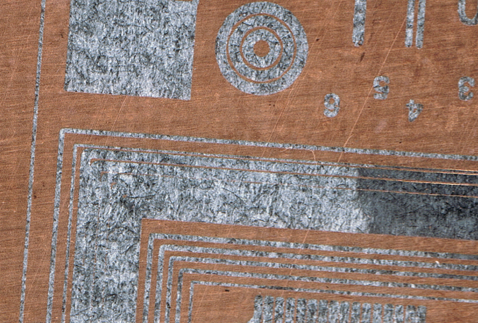

von TomA. (Gast)
Hallo Leute,
ich sehe grad, daß ich bei den Fotos "µm" geschrieben habe - das soll
natürlich "mil" heißen.
Bei den Spalten sind nicht die 5, 4 und 3mil-Spalten freigeätzt, sondern
die 6, 5 und 4mil-Splate. Die Breite der Spalten beginnt ja erst bei 2.
1mil = 25,4µm / 2mil = 50,8µm / 3mil = 76,2µm / ......
von TomA. (Gast)

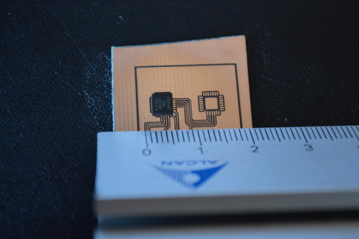

Jetzt habe ich es doch noch geschafft ein halbwegs brauchbares Bild im
Gegenlicht zu machen. Da sind die Brücken und Unterbrechungen gut zu
erkennen.
Gute Nacht. Tom

von Lutz H. (luhe)
TomA. schrieb:
> brauchbares Bild
Glückwunsch, sogar von den 1mil Linien ist noch viel übrig.
Ich glaube eine günstige Linienbreite ist 1,666 mil und vielfaches
davon,
das ist die Breite oder Länge eines 600 dpi Punktes.

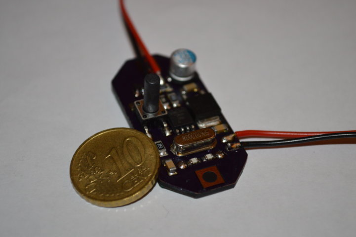

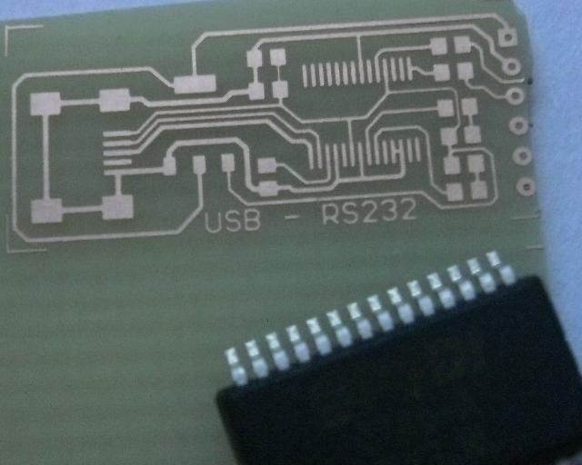

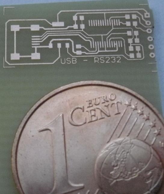

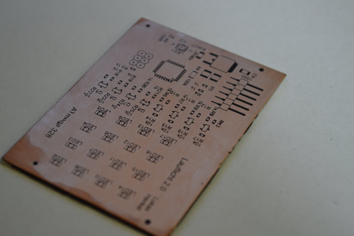

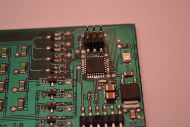

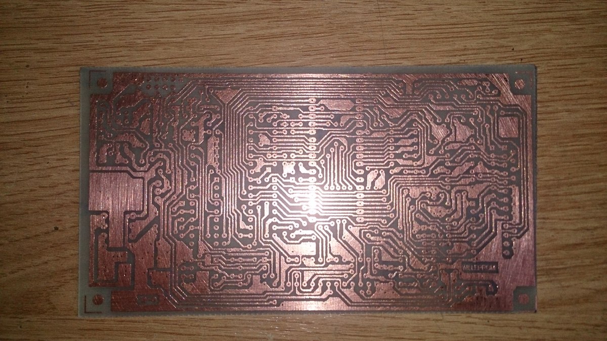

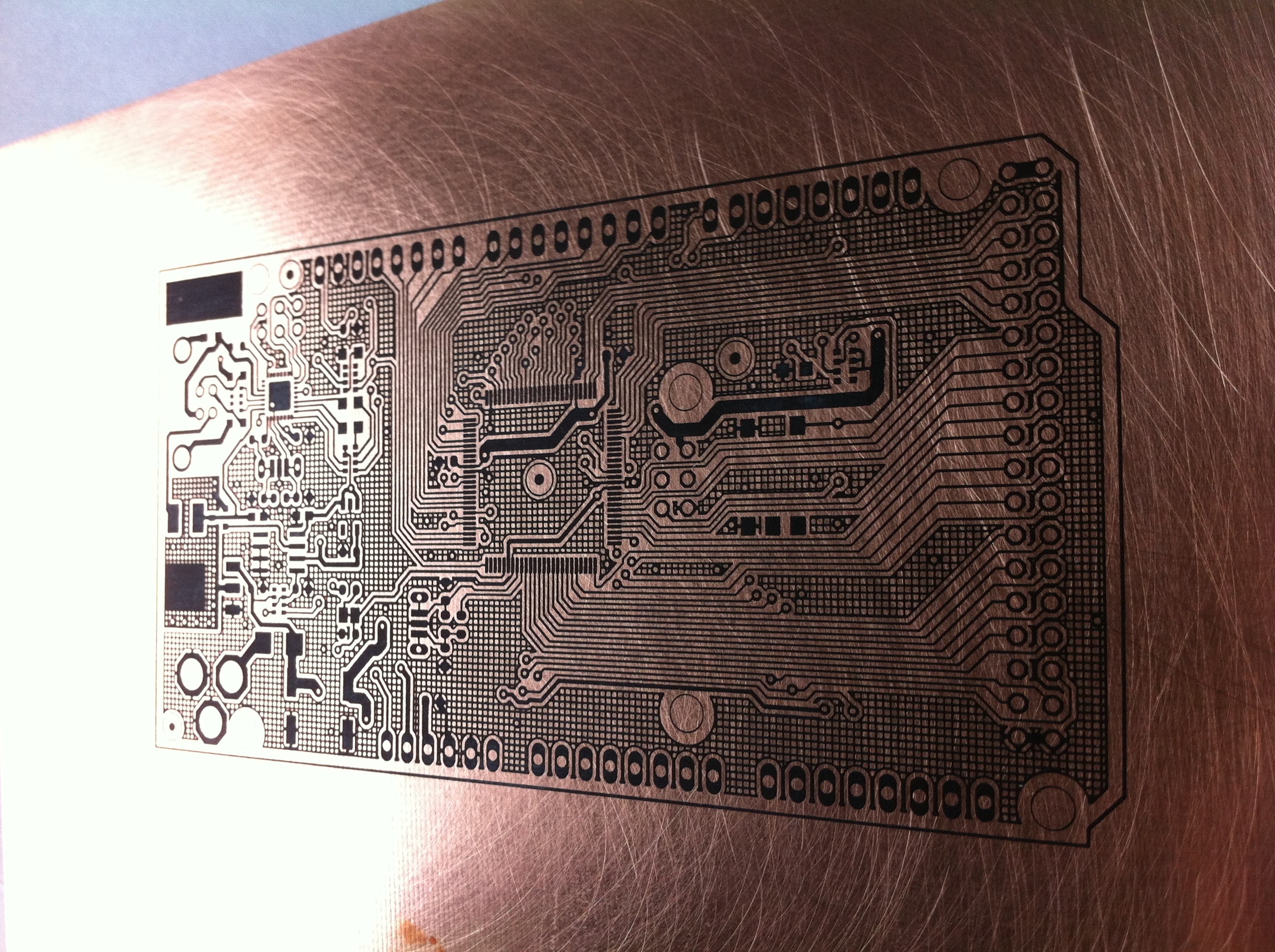

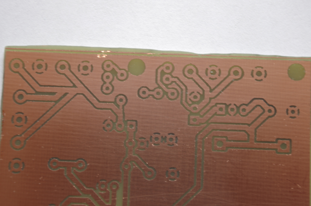

von Superfluid (Gast)
ich habe auch mal mit der Tonertransfermethode gearbeitet.
Allerdings habe ich mich davon schnell abgewandt.
Vorallem wenn man VIAs galvanisch verkupfern will, wird das eher
schwierig.
Aus diesem Grunde verwende ich nurnoch dry-film resist.
Alle angehangenen Bilder, zeigen Arbeiten bzw. Erzeugnisse mit dry-film
resist.
100µm gehen mit dem Tintenstrahl immer Problemlos. Für die 50µm BGA
escapes habe ich meinen Folienplotter mit einer UV Diode "etwas"
modifiziert.
Grüße
von TomA. (Gast)
Hallo Leute,
ich vergesse immer, daß hier sicher auch welche mitlesen, die nicht viel
mit Platinen zu tun haben und für die die Begriffe µm oder mil recht
ungeläufig sind. Deshalb hier noch ein Bild neben einer 5 Cent Münze, um
die Größenverhältnisse leichter zu erkennen.
Meine Bilder in diesem Thread gebe ich ausdrücklich frei, macht damit
was ihr wollt.
Jetzt fehlt nur noch ein kleines "How to" für Ein- und Umsteiger auf
Tonertransfer, in welchem die Erkenntnisse zusammengefasst sind. Das
werde ich die nächsten Tage angehen.
Schönen Feiertag. Tom

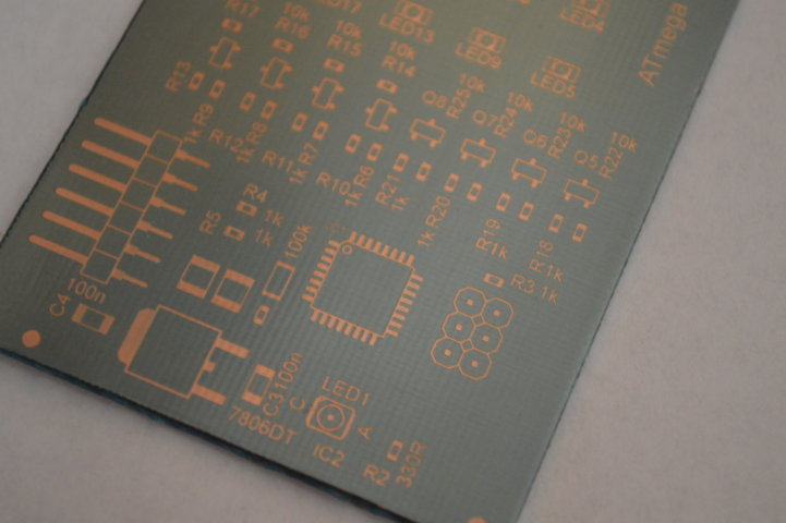

Hallo Superfluid,
endlich dürfen wir wieder etwas Belichtetes sehen - vielen Dank.
Die Arbeiten sind einwandfrei. Könntest du bitte im Nachbarthread
"Bestückungsplan für Platine auf die Platine bringen" kurz beschreiben
wie das mit dem Bestückungsaufdruck funktioniert.
Gruß. Tom
von why_me (Gast)
Das sind wirklich klasse Ergebnisse Superfluid.
Kannst du noch etwas zu deinem Verfahren erzählen?
Welchen Dry-Film verwendest du, welchen Drucker und was für Folie/Papier
verwendest du?
Ps: warum ist da Lot in deinen Vias? dachte du verkupferst galvanisch.
> schwierig.
> Aus diesem Grunde verwende ich nur noch dry-film resist.
Prima, dass ein weitere Belichter sich eingefunden hat :-) Besonders der
"QFN fine pitch" beeindruckt mich.
Warum ist das galvanische verkupfern bei Toner-Transfer schwieriger wie
bei dry-film?
Superfluid schrieb:
> Für die 50µm BGA
> modifiziert.
Häh - wie denn das? Hört sich ja nach einem Laser-Plotter an ...
dry-film ist doch ein Laminat, welches "auflaminiert" werden muss - und
dann erst belichtet wird. Ein Folienplotter wird sich, denke ich, gegen
doch recht unflexible Leiterplatten "wehren". Belichtest Du (wie das
Bild "50 escape" suggeriert) vor dem laminieren?
Und - galvanisierst Du selbst? Der Leiterplatten-Ausschnitt sieht eher
nach "Durchsteck-Draht auf beiden Seiten sauber verlötet" aus. Fragen
über Fragen ... :-)
freut mich, das euch meine Arbeiten gefallen.
Hier mal ein paar Infos:
Ich verwende den Canon MX700 Tintenstrahldrucker. Alle Layouts werden
negativ gedruckt, da ich das negativ Laminat von Bungard verwende. Das
ist das Tenting Laminat, welches es auch bei Octamex gibt.
Die Platine in meinem vorherigen Beitrag hat noch keine galvanisch
verkupferten VIAs. Deshalb ist da auch noch Lot drinnen.
Das galvanische Verkupfer stelle ich mir mit Tonertransfer schwierig
vor.
Die Platine (ob nun Multilayer oder zweiseitig) wird erst nach dem
galvanisieren geätzt. Man benötig zum galvanisieren zwei voll
geschlossene Außenlagen. Um nun das Kupfer in den Löchern nach dem
galvanisieren nicht wieder mir raus zu ätzen, werden die Löcher mit dem
Tentinglaminat beim strukturieren der Ausßenlagen überzogen.
Klar könnte man die Löcher auch irgendwie pluggen, das kostet aber Zeit
und unnötige Arbeit.
Ich Benutze eine normalen Schneideplotter, welchen ich mit einer UV
Laserdiode ausgestattet habe. Der Strahl wird erst durch ein 0.5mm
pinhole geschickt, umd Streuchlicht zu eliminieren. Dann wird dieser mit
einer relativ großen Linse Fokusiert, um abberations-Verzerrungen zu
vermeiden.
Das Laminat tue ich bei feinen Layouts erst Belichten, und dann
auflaminieren. Bei den 50µ Leiterbahnen ist das laminat die ganze zeit
auf eine weiße Folie mit aufgedruckten Positionsmarken geklebt, damit
der Laser nur die 50µ Leiterbahnen routet.
Dies funktioniert indem ich zuerst mit einem roten Laser die
Positionsmarken suche (veränderung der Reflektion vom weißen Untergrund
zur schwarzen Positionsmarke), und mit diesen als Referenz die feinen
Leiterbahnen route.
Superfluid

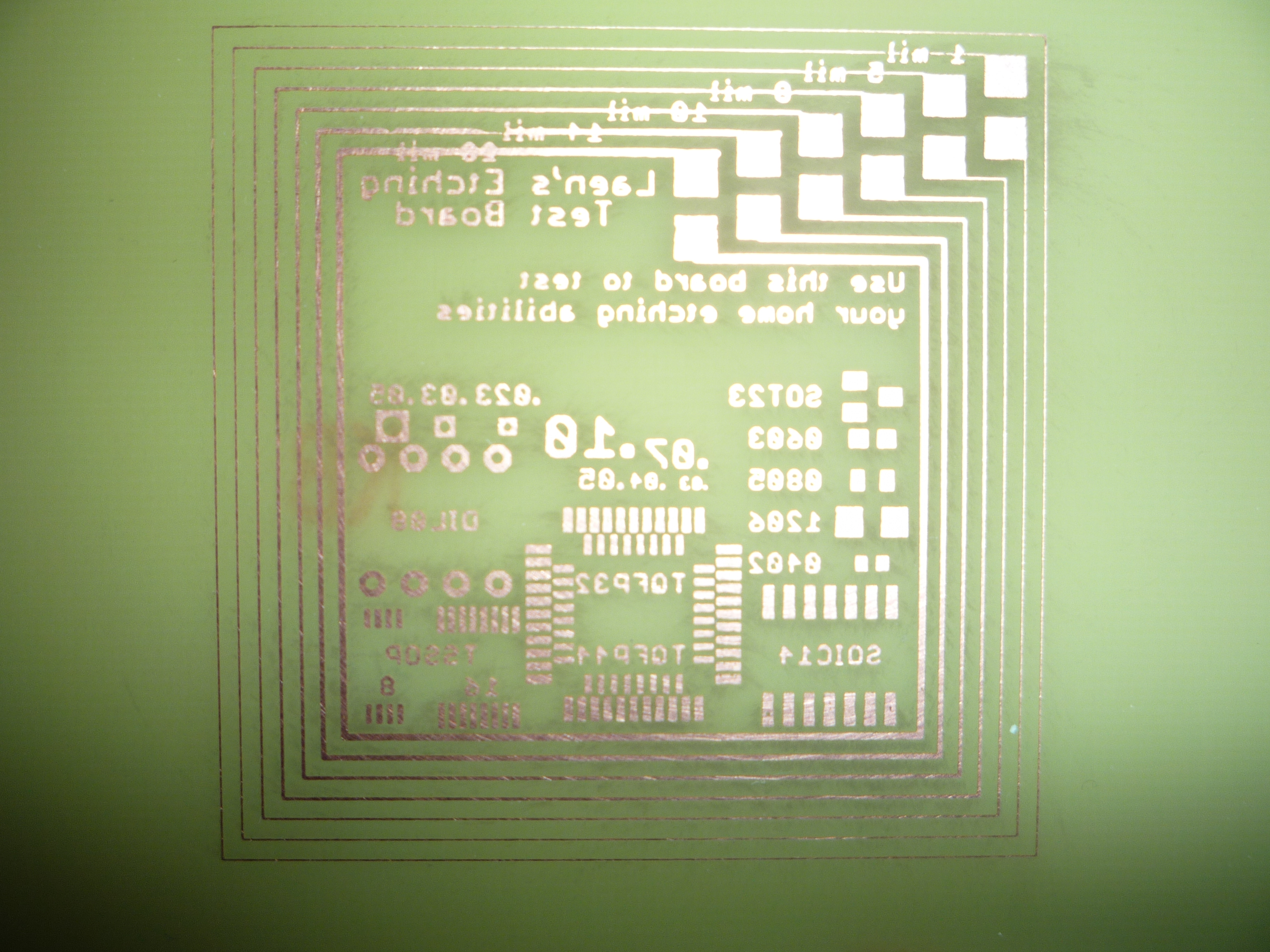

So, nun wird es ernster: Mein Film ist angekommen!! Super-schnell, und
wirklich gut gemacht (Bild in Mega-Auflösung anbei - mögen die
Smartphone-Besitzer mir verzeihen ...).
Die Deckung und Randschärfe sind phantastisch! Mit dem Stereo-Mikroskop
ist auch die dünne Umrandungs-Linie absolut gerade und vollkommen
gleichmässig.
ALLERDINGS ist die 1 mil Linie (im Vergleich zur 5 mil Linie) nicht 1
mil - eher 2 mil. Aber immer noch deutlich besser wie alles andere, was
ich hier gesehen habe. Da scheint der Hinweis der Fa. Bauriedl zu
greifen ...
Den Versuch mache ich aber erst am Wochenende - bin etwas im Stress und
habe keine Lust meine "Versuchsküche" (ich habe keinen Hobby-Raum mehr
:-( ) aufzubauen.
> mil - eher 2 mil.
Schau Dir mal die Datei selbst genauer an. Sobald man wirklich sehr nahe
reinzoomt, wird die Umrandung plötzlich deutlich dünner als die 1mil.
Die 1mil sieht auf dem Film auch nach 1mil aus, die Umrandung hat aber
vielleicht nur 0,2 bis 0,3 mil. Also exakt gemäß der Datei...
Jetzt musst Du die Umrandung "nur" noch auf Platine zaubern. Ist die
Punktlichtquelle einsatzbereit?
Nein - das sehe ich nicht so. Wenn ich mir die Linien unter dem
Stereo-Mikroskop anschaue dann ist die 1 mil Linie nicht 1/5 der 5 mil
Linie sondern  eher 2/5. Mein Foto-Apparat kann leider keine solche
Super-Makro-Aufnahmen, aber ich habe nochmal eine Durchlicht-Nahaufnahme
gemacht, mit der man das Verhältnis besser beurteilen kann.
Das Verhältnis kann man jetzt schön am Bildschirm abmessen ...
Und - nix Punktlicht - mein guter umgebauter Scanner-Belichter kommt
unverändert zum Einsatz. Außerdem habe ich beschlossen, wie bisher mit
Natriumpersulfat (gebe nochmal 100 g Kristalle dazu) zu ätzen.
Mit Chlor & Co. wage ich das nicht in unserer Wohnung ...
von 0815 (Gast)
Habe es jetzt auch gesehen, ist sogar in der Datei so. Also drucken wir
bisher alle etwa ne 2mil als 1mil aus, und eine (je nach
Druckerauflösung) unbekannt dicke Umrandung...
> nix Punktlicht
Schade. Die Umrandung wäre sonst evtl. sogar möglich, wenn auch EXTREM.
Ja, ist schon sehr unschön - und ich habe mich auf die Vorlage
verlassen.
Wenn ich von 5 mil bei der 5 mil Linie ausgehe messe ich bei 6400-facher
Vergrößerung der Vorlage im Acrobat Reader ca. 1/3 der Breite bei der "1
mil Linie". D.h. die "1 mil Linie" ist 1,67 mil breit :-(
Die Umrandung ist scheinbar (bin kein PDF-Experte) immer in der
kleinsten darstellbaren Pixel-Breite ...
Egal, jetzt habe ich den Film und am Wochenende mache ich den Test!

Um einmal zu zeigen wie die Programme versuchen Bilder darzustellen habe
ich das PDF in Gimp eingelesen.
Einmal mit einer Auflösung von 100 pixel / in und das andere mal mit
1000 pixel/ in.
Und zum Vergleich die üblichen Druckauflosungen 600 und 1200.
Interessant ist, dass die Außenlinie die Breite ändert.
Ich bin gespannt über die Ergebnisse.
von ex3055 (Gast)
Was das nun genau darstellt, wer weis.
Koenntest dir einen Draht bekannter Groesse suchen oder einen vermessen.
Ausschnitt 500% vergroessert und ueberlagert.
Hat das eine Macke, oben links? (anderes, erstes Bild)
Nein - ist perfekt. Wahrscheinlich ein Staubkorn oder irgend ein anderes
Partikelchen ... Ich arbeit zwar in sauberer Umgebung, aber nicht im
Reinstraum :-)
Das mit der Überlagerung ist übrigens eine prima Idee.
Ich habe keine Mikrometerschraube und ob ich meiner Al.i-Schiebelehre
soweit trauen kann bezweifle ich (die kann zwar theoretisch bis zu 1 mil
= 1/1000 Zoll messen ... aber ...) - daher bringt mir auch ein sehr
dünner Draht nichts.
von TomA. (Gast)
Hallo Dieter,
die kleine Vorlage, welche ich eingestellt habe, hat echte 1mil. Beim
Vergößern des PDF kann man das gut sehen.
Nun sind die Filme aber schon fertig :(
Bin trotzdem sehr gespannt auf das Ergebnis.
von Werner H. (pic16)
Als Nur-belichter mal nen kleinen Test gemacht. Platine ist 2,5 fach
verkleinert! Die dünnsten Leiterbahnen sind im Original 0,2 mm also hier
0,08mm. Zum Vergleich das 1 Centstück bzw der FT232RL welcher auf der
"Richtigen" Platine zur Verwendung kam.
von F. F. (foldi)
Geil! Da bleiben ja keine Fragen mehr offen.
von Achim (Gast)
doch, welcher Drucker und auf was für Material wurde gedruckt?
von TomA. (Gast)
Da sind noch viele Fragen offen. Zwei davon sind bereits gestellt. Hier
eine Weitere: Klappt das auch mit dem Testlayout?
Sonst haben wir keine wirkliche Vergleichsmöglichkeit. 0,2mm sind
beinahe 8mil, das ist für Tonertransfer noch keine Herausforderung.
Trotzdem ein sauberes Ergebnis!
Gruß. Tom
von TomA. (Gast)
Hallo Werner,
ich konnte es mir nicht verkneifen, noch schnell eine Vergleichsplatine
zu betonieren.
Die dicke Bahn des Rechtecks um deinen Namen herum hat eine Breite von
8mil, das entspricht etwa 0,2mm und somit deiner dünnsten Bahn.
Das Basismaterial hat eine Schichtdicke von 35µm und so habe ich zu
einer Korrektur gegriffen, damit von der 1mil-Bahn überhaupt etwas nach
dem ätzen übrig ist.
Dazu muß man wissen, daß beim ätzen mit einer Unterätzung von ca. 1/3
der Schichtdicke zu rechnen ist. Bei 35µm-Material also ca. 12µm. Bei
einer Bahn greift die Ätzlösung aber von beiden Seiten an und so
verschwinden beim ätzen schon ca. 24µm. Die 1mil-Bahn ist aber nur
24,5µm breit und so blieben nur 0,5µm übrig (das ist die Hälfte des
tausendten Teils eines Millimeter).
Ich wollte also den Ätzschwund ausgleichen, dazu hätte ich einfach nur
1mil addieren müssen Da ja ca. 1mil unterätzt wird). Da ich aber heute
schon ein paar Bier im Bauch habe, habe ich nur 0,6mil addiert. So sind
im Muster die innere 1mil-Bahn 1,6mil, die innere 2mil-Bahn 2,6mil, die
3mil-Bahn 3,6mil und die 8mil-Bahn 8,6mil breit. alle anderen Bahnen
haben die angegebene Breite.

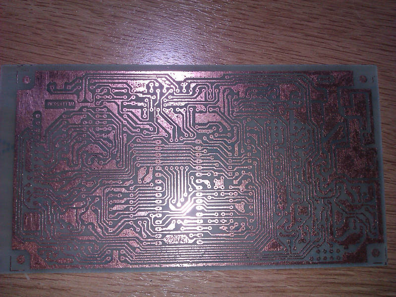

Bild 1 zeigt die Platine vor dem ätzen, Bild 2 zeigt die geätzte Platine
im Auflicht, Bild 3 im Durchlicht.
Also für mich sieht das noch nicht nach einem Sieg der Belichter aus.
Wie ihr sehen könnt sind die guten Ergebnisse nicht zufällig, sondern
reproduzierbar.
von 0815 (Gast)
Tom, ich hatte ehrlich gesagt Werners Beitrag auch zuerst falsch
verstanden...er hat aber ein Layout, das sonst mit 0,2mm Bahnen
gefertigt wurde, 2,5fach verkleinert angefertigt. Siehe das rechte Bild
mit dem Centstück. Das ist schon ziemlich ordentlich, entspricht also
ca. 2,5 bis 3mil. Und das in der typischen glatten Struktur, wie man es
vom Fotoverfahren halt kennt.
Das wirklich noch nicht, aber sehr gut ist es dennoch. Mache mir
allerdings keine Sorgen, daß ein Belichter gewinnt, solange nicht alle
Möglichkeiten ausgeschöpft werden (Punktlicht, Vakuum, Film, schnelles
Ätzen, 18µ oder weniger) Bisher zieht aber noch niemand alle Register,
weder bei den Transferierern, noch bei den Belichtern. Werde genau das
bald ändern, warte nur noch auf den neuen Drucker...;-)
Wenigstens kommt der Wettstreit ja langsam mal in Fahrt, genau solche
Ergebnisse werden hier gebraucht!
0815 schrieb:
> Belichter sind dagegen nur am Horten des Wertgegenstands "Fotoplatine".
> Also da ist ne Platine ein echter Kostenfaktor, und damit mal eben nur
> irgend einen Test zu machen wäre viel zu schade. Auch durchaus
> verständlich, habe es ja selbst so erlebt...
Nein! Nix Wertgegenstand aber schade um die Zeit für solch unsinnige
Versuche zumal die Testvorlage qualitativ miserabel ist. Ich verwende
das Fotografische Verfahren für die Layout erstellung. Also vergrössert
ausdrucken (Kyocera FS2000) fotografisch auf Kleinbild (Reproadapter)
und anschliessend im korrekten Maßstab auf orthochromatischen Planfilm
(Strichfilm). Als Resultat habe ich dann eine absolut randscharfe und
lichtdichte Vorlage. Danach das Ganze auf eine selbst Laminierte
(Tenting) Platine mittels LED Belichter (2X30W)übertragen und geätzt.
Die Belichtungszeit beträgt ca 0,5 Minuten und eine verlängerung der
Zeit auf 10 Minuten hat das selbe Resultat, Top. TQFP, QFN jedweder
Grösse kein Problem. Keine Ahnung welche Leiterbahnbreiten nach unten
sich realisieren lassen, ist nicht wichtig. Wichtigst ist aber das galv.
durchmetallisieren der Bohrungen was mit der Tonermethode ja unmöglich
ist. Nun hat nicht jeder ein Fotolabor zur verfügung und für einfache
Dinge und schnelle Versuchsaufbauten ist diese Tonermethode ja nicht
schlecht.
edit; das gezeigte Platinchen ist die Kleinbildvorlage.

Moin moin!
Hier ist noch ein Belichter!
Ich bin leider das ganze Wochenende nich da, aber ich werde bei nächster
Gelegenheit auch mal einen Ätzversuch mit dem Layout oben machen.
Zum Vorgeschmack mal ein Bild, unterm Mikroskop gemacht, von einem QFN32
Gehäuse. Padgröße 0.3mm x 0.8mm Abstand 0.5mm.
Die "Krater" im Kupfer kommen von einer schlechten Vorlage. Dort gibt es
definitiv noch einiges zu optimieren.
Geätzt mit NaPS, frische Lösung, waren ca. 3.5kg für die
Maschinenfüllung.
Die Ätzmaschine ist von der Firma Welisch TYP 350 - Sprühätzanlage mit
Oszillation.
Ätzzeit ca. 4 Minuten.
Vorlage waren diese Folien zur Druckformerstellung Zweckform 3491.
Belichter ist ein Doppelseitiger Röhrenbelichter mit Unterdruck. Weiß
nicht mehr von welcher Firma der mal stammte. Sieht nach ISEL aus wegen
der Profile. Hab ihn aus dem Schrott gezogen, alle Röhren waren OK, nur
die Steuerung fehlte.
Platinen waren uralte fotobeschichtete von Bungard. Müssen noch aus
meiner Lehre stammen :-) Hatten so eine dunkelblaue Folie drauf. Die
neuen sind eher hellblau. Ich glaube ich hab auch versehentlich eine
70µm Platine erwischt. Kann ich leider nichtmehr so leicht nachmessen
Der Fotolack ist auf dem Foto übrigens noch drauf, ich nutz den gerne
als Oxidationsschutz wenns möglich ist. War ja auch nur ein Muster zum
Maschinchen testen.
Naja, sieht auf jeden Fall nicht sooo schlecht aus, oder wie seht ihr
das?
Gruß,
Flo
von Flo (Gast)
Ganz vergessen,
Der Drucker war ein Kyocera FS1300D.
Gruß,
Flo
von 0815 (Gast)
Flo schrieb:
> Sprühätzanlage mit
> Oszillation.
Hurra, jetzt wird's wirklich interessant!!
Falls der Drucker die Pads sauber rechteckig druckte, sieht es danach
aus.
Aber wo kommen die Rundungen an den Pads her? Sieht ja fast aus wie
Tonertransfer. Der Drucker??
Hättest Du ein ähnlich gutes Bild von der Vorlage?
von Flo (Gast)
Also die Pads sind tatsächlich auch in der Vorlage abgerundet.
Ist irgend ein Cypress IC im QFN32 Gehäuse.
Das hat auch im Eagle abgerundete Ecken. Roundness 100%
Hab noch ein Bild eines anderen ICs angehängt. Glaube das war ein FTDI
USB/Seriell Wandler.
Bin leider wie gesagt erst Sonntag Abend wieder so richtig zu Hause und
kann dann noch was nachreichen. (Vorlage etc.)
Gruß,
Flo
von 0815 (Gast)
Fein aufgelöst schon, aber wirklich ganz schön angeätzt. Man könnte echt
meinen: Tonertransfer...;-)
So - jetzt ist es soweit :-)
Ich war etwas früher als sonst zu Hause und habe die Gunst der Stunde
(Regierung noch nicht da) genutzt:
Leider war ich etwas in Eile, daher sind mir ein paar Staubkörnchen
reingerutscht.
Belichtet habe ich mit meiner "normalen" Einstellung (2:15 Minuten) im
umgebauten Scanner mit Gesichtsbräuner-Röhren, entwickelt und
anschließend direkt geätzt (Natriumperoxid bei ca. 47 Grad C).

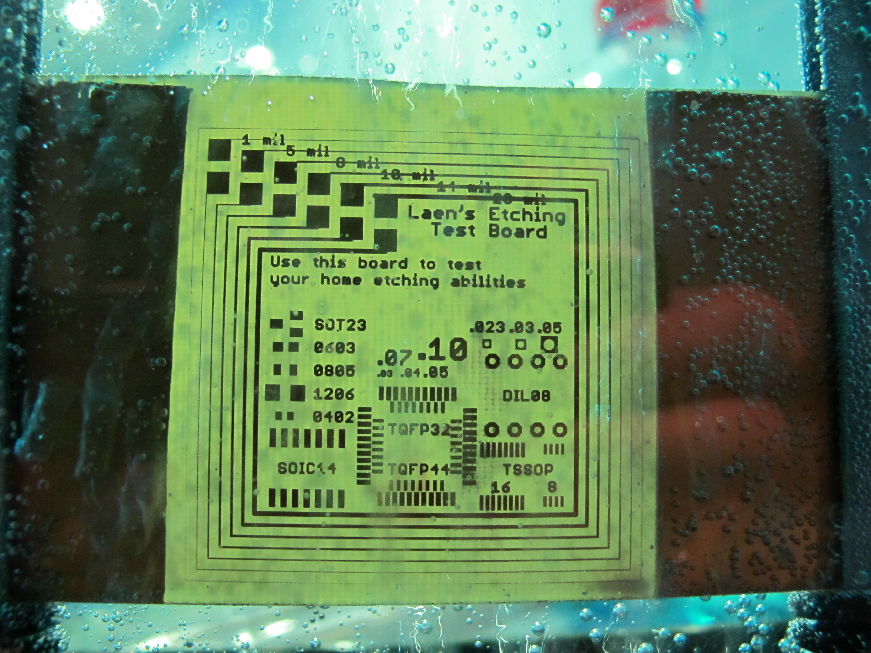

2 Bilder des Ätzvorgangs habe ich beigefügt - da sieht man sehr schön,
dass sogar die Umrandungslinie gut entwickelt wurde - trotz Streulicht
also nicht unbedingt "unterlichtet".
Aber leider doch unterätzt, wie man am Ergebnis sieht.
Die erreichbare Qualität mit Film ist aus meiner Sicht absolut
beeindruckend!
Ggf. wäre mit Punktlicht, 18 µm und Salzsäure-Mix die Umrandungslinie
auch sauber geätzt darstellbar - aber das überlasse ich den Experten :-)
So - haut mich ...
(SMARTPHONE-LESER - VERZEIHT MIR!)
von Lutz H. (luhe)
Glückwunsch,
die  Auflösung des Filmes ist um Größenordnungen höher als die
eines Laserdruckers. Wieviele dpi sind mit so einem Film erreichbar?
Ich schätze 20000 ?
Übrigens bin ich gerade mal (nach intensiver Inspektion mit dem
Stereo-Mikroskop) auf die Idee gekommen, die "Linien-Pads" zum
Durchgang-Messen zu nutzen - 0 Ohm bei der "1 mil" Leiterbahn :-)
von TomA. (Gast)
verhauen??? ganz im Gegenteil, ich könnte dich umarmen. Endlich eine
Platine vom Testbild, belichtet und in beeindruckender Qualität.
Hut ab!!!

von 0815 (Gast)
Das ist wirklich schwer beeindruckend. Glaube nicht, daß das irgendwer
noch toppen wird.
Da die Umrandung eigentlich vollständig hätte weg sein müssen, mal eine
Theorie. Wenn Die Belichtungszeit sauber abgestimmt ist, schafft es die
UV-Strahlung an offenen Stellen gerade eben, den Fotolack komplett zu
belichten. An der Stelle, wo diese mikroskopische Linie steht, wird
unter der Linie definitiv auch ne Menge Licht hingeraten, aber eben
nicht 100%. Dazu kommt noch, daß ebendiese Linie auch daneben für etwas
"Unterbelichtung" sorgt, weil auch dort nicht das Licht aller Röhren
ankommt. Soll heißen, der Fotolack ist unter und neben der Linie zwar
stark geschädigt, aber löst sich nicht vollständig. So oder so ähnlich
muss es sein, denn diese Linie ist im Original vielleicht 6 oder 7µm
breit. Bei ner 35µ Platine bliebe da beim besten Ätzvorgang schon lange
nichts mehr stehen.
So betrachtet könnte das sogar mit dem dicken Tenting-Resist und
Streulicht möglich sein. Dabei wäre das Belichtungsfenster aber extrem
schmal. Dafür wäre die auf der Platine entstehende Linie aber
voraussichtlich deutlich breiter.
Dieter, kannst Du unterm Mikroskop sehen, ob die Umrandung an einigen
Stellen evtl. breiter ist als im Original? Das würde meine Theorie
bestätigen. Dann wäre die Linie nämlich nach dem Entwickeln generell
breiter gewesen, und hat sich nur aufgrund der 35µ an einigen Stellen
verabschiedet, an anderen nicht (je nach Strömung des Naps).
Anhand dieses Resultats - ja, sehr sicher!
Hallo 0815 (immer noch lustig),
nö - die Umrandung war absolut gleichmässig auf dem Film und auch
genauso gleichmässig nach der Belichtung/Entwicklung. Das sieht man auch
ganz gut auf den Bildern in der Ätzküvette.
Lediglich beim Ätzen gibt es feine Unterschiede - je nach Stärke des
"Blubbers" in unmittelbarer Nähe (unten - nahe dem Blubber - und
seitlich deutlich stärker wie oben ...) wird mehr oder weniger stark
weggeätzt.
von 0815 (Gast)
Gleichmäßig ja, aber war die Umrandung auch vorm Ätzen nur so dünn wie
auf dem Film? Es sieht nicht so aus, und eigentlich ist es auch
physikalisch unmöglich, daß Teile davon den Ätzprozess überstanden
haben.
Schau Dir mal das Größenverhältnis Umrandung/1mil auf dem Film an. Die
Umrandung ist dort wirklich winzigst, würde sie auf ca. 5-8µm schätzen.
Es muss beim Belichten wider Erwarten etwas dazu gekommen sein, sonst
ist diese Linie nicht mal mit der Sprühätze zu halten.
> haben.
... das physikalisch unmögliche siehst Du rechts oben :-)
Es ist wirklich physikalisch unmöglich, ne 6µ-Bahn auf ner 35µ-Platine
stehen zu lassen. Das wäre noch bei ner 12µ-Platine extrem schwierig. Im
Bild oben rechts sieht man aber, daß die Bahn zumindest hier deutlich
dicker ist als auf dem Film. Denke, daß das (vermutlich durch den
beschriebenen Effekt) bei der ganzen Linie so war, diese nur an anderen
Stellen stärker angeätzt wurde.
Natürlich bleibt das ein Super-Ergebnis! Möchte nur die Physik dahinter
verstehen...
0815 schrieb:
> Im
Habe mir das Ganze nochmal in Ruhe und auch seitlich mit dem Mikroskop
angesehen.
Die "1 mil" Leiterbahn ist noch in ganzer Schichtdicke (35 µm) da -
allerdings ist der Grat (mehr ist "oben" nicht mehr) sehr schmal. Es ist
immerhin noch eine durchgehende schmale Linie aus Fotolack "auf dem
Grat" zu sehen.
Die kläglichen Reste der Umrandung bestehen praktisch nur noch aus der
"Basis" auf der Epoxy-Platte und erreichen maximal noch ca. 1/3 der
Schichtdicke.
von Christian R. (0x2a)
zuerst einmal ein dickes Lob für die tollen Platinen hier. Ich bin
begeistert was alles machbar ist. Egal mit welcher Technik.
ich habe gestern auch mal angefangen Platinen zu ätzen :) Da ich am
Anfang nicht so viel investieren wollte und einen, eigentlich guten,
Laserdrucker habe, dachte ich mir ich fange mit dem Tonertransfer
Verfahren an. Ich habe mich aber nicht an der hier oft verwendeten
Vorlage versucht. Wäre wohl als Erstlingswerk auch sinnlos und würde
eher zu Frust als Freude führen.
Ich habe einen Brother MFC7360N Laserdrucker. Gedruckt habe ich auf "Der
Spiegel". Mit dem Reichelt Katalog wurde der Toner nicht gut übertragen
und das Papier ging schlecht weg. Gestern habe ich 8 Versuche gebraucht
bis ich was auf der Platine hatte was ordentlich aussah und ich mich zu
ätzen getraut habe. Das Ergebnis war wirklich gut. Im Durchlicht nur
zwei, drei kleine Pünktchen in der Massefläche. Nachdem ich alle Löcher
gebohrt und die Platine bestückt hatte ist mir beim letzten Bauteil
aufgefallen, dass etwas nicht stimmt. Tja, ich hatte das Layout
spiegelverkehrt ausgedruckt. Die ganze Platine für die Katz :/ Gleich
mal schön Lehrgeld bezahlt...
Heute morgen neuer Versuch und so habe ich es gemacht.
Ausdruck 600dpi mit höchster Tonerdichte auf "Der Spiegel" Seite.
Vorsichtig ausgeschnitten und mit der Pinzette auf vorher gereinigte
Platine gelegt. Oben und unten mit Tesafilm fixiert.
Dann habe ich ein alte Baumwolltragetasche dazwischen gelegt und
Bügeleisen auf volle Stufe. Anschließend habe ich 5 Minuten mit
kreisenden Bewegungen und mittlerem Druck gebügelt. Danach Platine
abkühlen lassen und Tesafilmreste entfernen. Anschließend ins Wasserbad
mit etwas Spülmittel. Nach 10 Minuten etwa habe ich das Papier mit den
Fingern abgerubbelt. Das geht eigentlich ganz leicht. Ich reibe aber
nicht zu fest.
Wenn das Papier runter ist, geht es in eine Plastikschüssel zum ätzen.
Die steht in einer größeren Schüssel im Wasserbad zwecks Erwärmung. Habe
mit 500ml und ~110gr Natriumpersulfat geätzt. Temperatur 45-50°C. Dauer
etwa 15 Minuten habe die kleinere Schüssel dabei immer etwas bewegt
damit die Ätzflüssigkeit besser durchmischt wird.
Dann Toner wieder runter und fertig :) Für mein Zweitlingswerk finde ich
es ok. Es gibt wieder zwei drei kleine Pünktchen in der
Massefläche(Staub?!), aber ansonsten ist es gut. Die Leiterbbahnen sind
20 bzw 39mil breit. Sieht so aus, als ob das auch noch hinkommt.
Insgesamt habe ich heute nur drei Versuche gebraucht um den Toner zu
transferieren. Die ersten beiden Fehlversuche wieder mit Reichelt
Papier. Wollte es nochmal ausprobieren. Ich habe zwei Bilder angehängt,
allerdings sieht man da nicht so viel. Wenn Bedarf besteht, kann ich
auch höher aufgelöste Bilder liefern.
Mein Fazit? Ich habe, wie gesagt gerade erst mit Platinen ätzen
angefangen. Das schließt auch Kicad ein. Bisher habe ich mit Blackboard
reine Lochrasterplatinen entworfen. Dafür finde ich das Ergebnis
ordentlich und es hat Spaß gemacht. Ein gewisser Frust macht sich aber
schon breit wenn das übertragen des Toners nicht klappt. Ich werde
sicherlich dabeibleiben und weiter auf da Bügeleisen setzen. Mal schauen
ob sich das mit dem Spiegel Papier sicher reproduzieren lässt. Eines ist
aber auch klar. Mit der TH Technik hat man nach dem Ätzen die
eigentliche Arbeit noch vor sich. Ich habe so eine Proxxon Maschine mit
Ständer, aber es ist sehr mühsam die Löcher zu bohren und vor allem
genau zu zielen, weil man immer nur von der Seite schauen kann. Da wäre
eine kleine Cam an der Maschine ziemlich cool :).
Oh und eine Frage hätte ich noch. Mein Bügeleisen lässt bei höchster
Stufe immer etwas Dampf ab. Dabei habe ich Dampf eigentlich
ausgeschaltet aber bei höchster Stufe geht es wohl nicht ohne. Ist Dampf
beim Bügeleisen gut oder schlecht?
VG
Christian
EDIT: Ich habe mit einem Edding 140S nach dem Aufbügeln an ein paar
wenigen Stellen noch nachgebessert.
von TomA. (Gast)
Hallo Christian,
ich wollte meine ersten Platinen wären so gut gelungen. Ich benutze zum
Transfer Geschenkpapier und erhalte damit gleichbleibend gute Qualität.
Schau dir einfach mal den Nachbarthread "Tonertransfer - so geht es" an.
Könnte mir vorstellen daß der Dampf stört, weil das Transferpapier sich
dadurch wieder weitet. Aber das ist nur eine Vermutung, müßte man
testen.
Glückwunsch. Tom

von 0815 (Gast)
Genau, so ist es ja bei der nur ca. 25µ breiten Struktur ganz normal.
Aber nun sieh´ Dir mal das Breitenverhältnis Umrandung/1mil an, das ist
auf dem Film riesig! Diese winzige Umrandungslinie hätte man auf ner
35µ-Platine mit ner Punktlichtquelle belichtet nicht geätzt bekommen.
Weil sie dort nach dem Entwickeln tatsächlich nur die ca. 5µ Breite
hätte, dazu bräuchte man beim Ätzen unbedingt ne Sprühätze und 5 oder 9µ
Platinenmaterial. Bei Deiner 35er Platine muss diese winzige Linie beim
Belichten/Entwickeln breiter geworden sein. Also genau anders als zuvor
gedacht. Das muss an Deiner sehr genau abgestimmten Lichtmenge liegen.
Schraubst Du diese nur wenig höher, wird die Umrandung schon nach dem
Entwickeln gar nicht mehr da sein. Ziehst Du ein paar Sekunden ab, wird
die entwickelte Linie evtl. sogar breiter werden!
Diese winzige Umrandungslinie wirft bei Streulicht wahrscheinlich gar
keinen Kernschatten mehr im Fotolack. Aber sie verringert doch die
Strahlungsintensität auf beispielsweise gleich dreifacher Breite. Und
das aber auch nur bei Streulicht, bei Punktlicht klappt das nicht mal.
Auf die Spitze getrieben könnte das bedeuten: nur durch Streulicht kann
man so ne winzige Struktur auch auf ner 35µ-Platine realisieren!
Freilich dann mit enormer Unterätzung, bzw. nur noch als "Kupferhügel"
erkennbar, wie es ja unterm Mikroskop auch der Fall ist.
Hier wäre tatsächlich mal ein Gegentest ebenfalls mit 35µ-Material, aber
Punktlicht interessant. Dabei darf nach dem Ätzen nichts stehen bleiben,
das wäre sonst Zauberei...
Oder natürlich als Kür, Punktlicht und ne Platine mit sehr geringer
Kupferauflage...ein damit gemachtes Ergebnis würde jeden Tonertransfer
ganz automatisch so lange alt aussehen lassen, bis es Laser mit ECHTEN
2400dpi gibt. Also da müssten wir uns alle in 50 Jahren noch mal
wiedertreffen (um dann festzustellen, daß es bereits Filme mit 20.000dpi
gibt ;-).
von 0815 (Gast)
Um so extrem kleine Strukturen zuverlässig mit dem Belichtungsverfahren
wiederzugeben, bräuchte es neben Film, Punktlicht, 5µ-Platine und
Sprühätze evtl. sogar eine Sprühentwicklung! Sprich, irgendwann darf man
auch das Entwickeln nicht mehr vernachlässigen, weil es sonst ähnliche
Grenzschichteffekte (diesmal fluiddynamisch) gäbe, wie bei ner
Schalenätzung ja auch. Also der Entwickler könnte nicht mehr sauber
trennen zwischen belichtetem und unbelichtetem Fotolack. Es würde im
Entwicklerbad direkt an unbelichteten, beständigen Strukturen
gewissermaßen eine Hohlkehle aus Fotolack stehen bleiben, obwohl dieser
eigentlich belichtet ist. Mit dem Ergebnis einer deutlich breiteren
Struktur nach dem Entwickeln.
Evtl. trägt das sogar jetzt schon zur Verbreiterung bei, und damit zu
Dieters mysteriösen Überresten der 5µ-Linie??
Sorry wegen der ganzen Theorie, aber finde genau das spannend, denn es
sind solche Details, die bei so hohen Auflösungen den Unterschied
machen.
TomA. schrieb:
> Hallo Christian,
> testen.
> Glückwunsch. Tom
Hi Tom,
dass das bei mir ganz gut geklappt hat liegt vor allem daran, dass Leute
wie du ihren reichhaltigen Erfahrungsschatz zu diesem Thema öffentlich
machen. Danke an alle dafür! Ohne viel lesen vorher wäre ich grandios
gescheitert.
Das mit dem Papier habe ich auch schon gesehen. Die Wahl des Papiers
muss ich vielleicht noch optimieren. Man liest ja auch von gestrichenem
Papier und so einem gelben Chinapapier. Die Zeitschrift Brigitte hatte
ich auch noch probiert. Das ging aber gar nicht :)
Zum Thema Dampf muss ich vielleicht auch einfach mal eine Testreihe
machen. Vielleicht hilft der ja auch beim Toner transferieren.
Allerdings hängt das natürlich auch wieder massiv vom Papier ab und was
man zwischen Papier und Bügeleisen legt. Da gibt es noch viel
auszuprobieren. Viele Erfahrungen lassen vermutlich nicht 1:1
übertragen. Denn der Toner wird sich ja auch unterscheiden.
VG
Christian

von Stephan G. (stephan_g35)
War die letzten zwei Wochen im Urlaub und konnte leider nur eure
Kunstwerke begutachten. In der Zwischenzeit ist mein neues Laminiergerät
angekommen. Habe gerade auf die schnelle testweise den Top-Layer vom
Arduino-Mega ausgedruckt und ausprobiert. Ist mein erster Versuch mit
dem neuen Gerät, habe vorher mit teilweise ganz gutem Erfolg gebügelt.
Als Zeitvorgabe für den Laminiervorgang habe ich „auf gut Glück“
ausgewählt. Ätzen werde ich die Platine aber nicht, da das Basismaterial
zweiseitig ist und ich so kleine Durchkontaktierungen noch nicht
ausprobiert habe. Außerdem habe ich nur den Top Layer aufgebracht. Im
Nachhinein den Bottom-Layer passend zu bekommen ist mir zu heikel. Wie
gesagt war ein Test.
Fotos sind leider bescheiden. Der IC in der Mitte ist ein ATmega 2560 in
TQFP-100 mit 0,5 Pitch und 14x14mm.
Die einzige, mir aufgefallene, Fehlstelle habe ich mal eingekringelt.
Die anderen Stellen an den beiden ICs sind in Ordnung, das ist dem
schlechten Foto zuzuschreiben.
Fotos sind extra nicht verkleinert, zum Zoomen ;-)
von Jessie W. (j_w_t)
So, habe auch mahl dieses Testlayout geätzt. Habe die Toner Transfer
Methode verwendet. Ich nutze den Samsung CLP-620ND mit billigem Conrad
Fotopapier.
Oben in der zweiten Reihe von Innen ist mir leider Toner abgebeöselt und
die Leiterbahn für den Popo. Nun ja, ist erst mein zweiter Ätzversuch.
Werde da noch etwas üben müssen. Habe auch vor lauter schnell schnell
vergessen das Layout zu spiegeln... Anfänger halt...
Ziemlich spät, das gebe ich zu. Gerade hatte ich aber wieder etwas zum
Belichten und Ätzen. Da habe ich die weiter oben im Beitrag #3681944:
gezeigte Vorlage mitgefertigt.
Da hier nur wenig Belichter Ergebnisse gezeigt haben - meim Ergebnis.
Einhart
von Steffen R. (Gast)
So, hier kommt mein Beitrag:
Drucker: Samsung SCX-3200 Multigerät mit Originaltoner
Folie: Kopier-Folie Zweckform 3567 (Altbestand und billig)
Belichtung: 8:00 Minuten/25cm mit Gesichtsbräuner und Glas aus
Fotorahmen
Basismaterial: Bungard ( 1 Monat abgelaufen)
Entwickler: NaOH (1,5g/100ml)
Ätzbad: Na2S2O8 (20g/100ml)
Tonerverdichtung: 15 Minuten mit Aceton-Dampf in Tupperschüssel
Ergebnis ohne Tonerverdichtung:
Bei der Testvorlage sind die 1-mil und 5-mil Bahnen unterbrochen, ab
8-mil sieht es aber ganz brauchbar aus.
Ergebnis mit Tonerverdichtung und LQFP-64 (0,5er Pitch):
Die Leiterbahnen sind alle 10 und 15 mil. Die Pads vom LQFP sind 11 mil.
Die Unterbrechung am oberen Rand stammt von meinen Fingernägeln ;-)
Sonst bin ich hier sehr zufrieden. Ich habe festgestellt, dass bei zu
langem Verdichten mit Aceton (>30 Minuten) sehr kleine Strukturen
(LQFP-Pads z.B.) deutlich größer werden, die Abstände zwischen den
Anschluss-Pads werden dann oft sehr sehr schmal.
Grüße,
Steffen

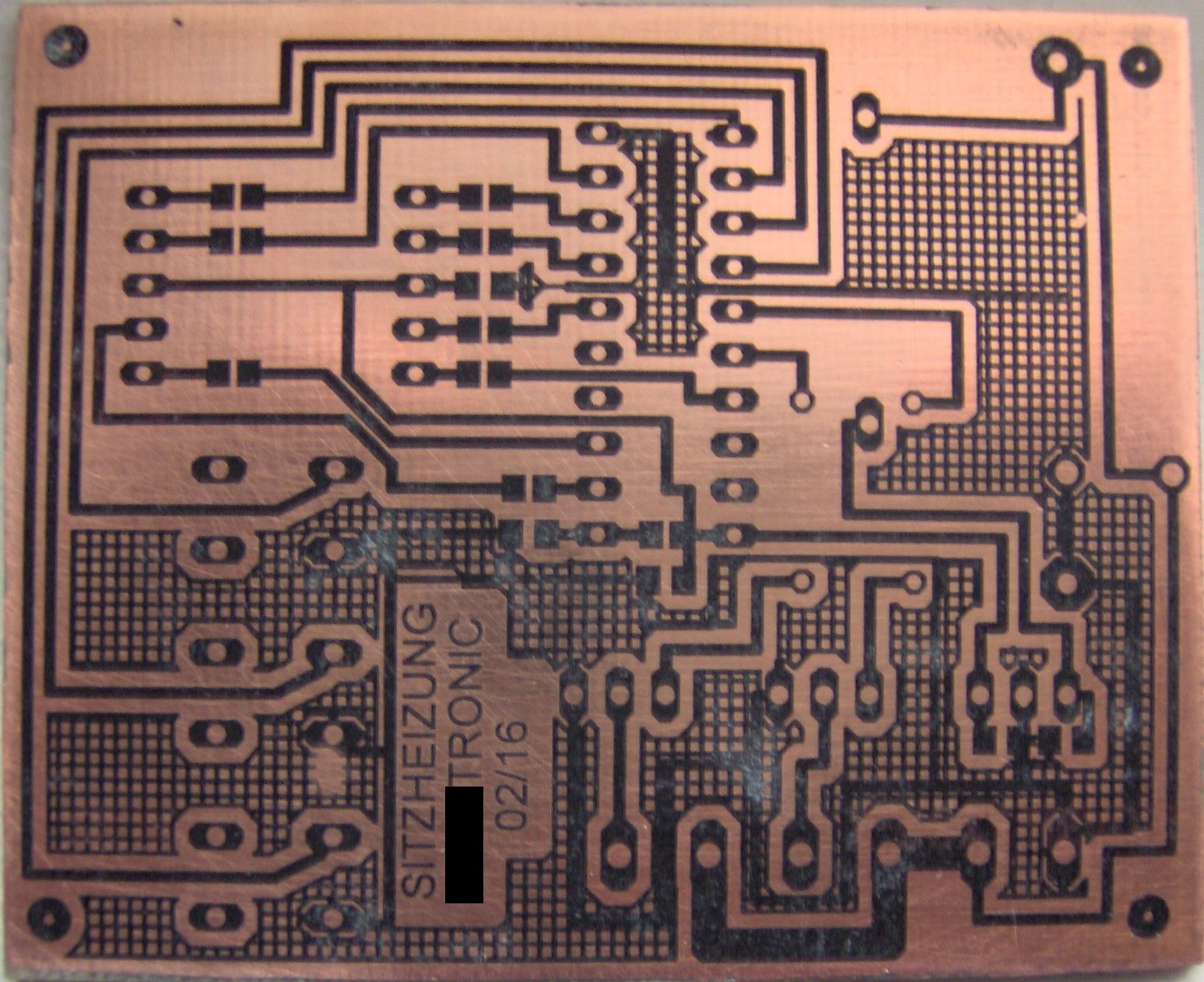

von Paul B. (paul_baumann)
Dann zeige ich mein Ergebnis auch mal. Es Material von Uwe
(Regionalligator)aus der Rubrik Markt. Druck war ein HL2030 von der
Firma Brother, Transferfolie ist das Trägermaterial von Folie für
sog.Fahrzeugfolierung und ein Laminator mit 200 Grad Walzentemperatur.
MfG Paul
Hinweis: Es ist mir völlig Titte, ob das geschmäht oder gelobt wird -es
ist mein Verfahren der Wahl und es ist reproduzierbar.

> Das ist so nicht aussagekräftig.
Darf ich erfahren, warum nicht?
Richard B. schrieb:
> Bitte nur geätzte Platinen herzeigen um diese auch vergleichen zu
> können.
Zu Befehl!
Mit künstlicher Beleuchtung ist es mir nicht möglich, bessere Fotos zu
machen.
MfG Paul
Paul B. schrieb:
>> können.
> Zu Befehl!
> machen.
> MfG Paul
Sehr schön geworden. Vor allem gut wenn die Ergebnisse reproduzierbar
sind.
von M. V. (-_-)
> machen.
Versuch's mal von hinten durch die Brust^WPlatine ins Auge.
-mv
von prg (Gast)
Christian R. schrieb:
> Paul B. schrieb:
>> .. Mit künstlicher Beleuchtung ist es mir nicht möglich, bessere Fotos zu
machen.
>> MfG Paul
> sind.
Könnte sogar noch besser sein, wenn Paul die Bohrungen mit scharfen
Hartmetallbohrern bohrt. Dann bleibt auch mehr vom Restring stehen und
die Kupferränder erheben sich nicht vor Zorn in die Höhe.
von Rene H. (Gast)
> zu machen.
> MfG Paul
> sind.
Höhere Drehzahl würde vermutlich auch schon reichen.
von Stephan H. (stephan-)
Hat Htronic da bei ELV abgeschaut ???
Die Masseflächen kommen mir von ELV Layouts sehr bekannt vor....
Paul B. schrieb:
>> können.
> Zu Befehl!
> machen.
> MfG Paul
aber scharfe Bohrer solltest Du Dir trotzdem zulegen. Die Dinger sind
stumpf !
So, sollte ich...
> Die Dinger sind stumpf !
Das ist wohl wahr, nur: Wen stört das, wenn die Bauelemente eingelötet
sind,
ist der Grat mit verzinnt.
mfG Paul
von Richard B. (r71)
Paul B. schrieb:
> Zu Befehl!
Das war doch nicht so gemeint ;)
Geätzt siehst du halt ganz genau wie das am Ende aussieht.
Viele posten solche "Vordrucke" die dann verkleinert am Bildschirm toll
aussehen.
Danach kommt aber nichts mehr.
Ich habe einen +200 EUR Laser aber der druckt nicht deckend.
LG,
Richard

von Franz R. (Gast)
Hier mein nächster Versuch.
Gleiches Setup wie oben, Ätzmittelkonzentration erhöht.
Geänderter Parameter:
Natriumpersulfat - 40C° und statt 200gr auf 1l, 250gr auf 1l.
Die Fehlerhafte Tonerdeckung wurde mit wasserfesten Stift ausgebessert.
Und teils Leitungen an unterbrochenen Stellen vor dem Ätzen ebenfalls
mit einen Dünnen CD-Stift nachgezogen.
Na, das sieht doch viel besser aus als es gestern war. Ich ätze mit
Eisen(III)chlorid, kann aber keine Konzentration angeben, da ich das
seit
>40 Jahren nach Gefühl mache. Geätzt wird in einer durchscheinenden Haushaltsdose,
die Platine liegt nur durch die Oberflächenspannung mit dem Kupfer nach unten auf
der Lösung. So entfällt jegliches Schütteln und Rühren. Die Haushaltsdose steht
auf einem Kasten, der eine 60W Glühlampe enthält. Diese wird über einen
Zweipunktrgeler angesteuert, so daß sich
nach ein paar Minuten ein Temperaturgleichgewicht von ca. 45 Grad
Celsius in der Ätzschale einstellt. Damit ist die Platine in ungefähr 10
Minuten
fertig. Ich kann das sehen, weil die Glühlampe die Platine in der Lösung
von unten anstrahlt.
Fakt ist: Wenn der Transfer nicht zur vollen Zufriedenheit geklappt hat,
nicht ätzen! Lieber noch einmal mit Aceton dran und neu laminieren,
sonst
hat man hinterher mit der Fehlersuche wegen Brücken und Unterbrechungen
mehr Sackgang als Freude.
MfG Paul
@Matthias,
200g pro Liter dürften mehr als genug sein.
Bei 45 Grad wird eine 35µ Platine in 8 Minuten fertig.
Eine Maschine schafft das in 4 bis 4:30 Minuten.
LG,
Richard

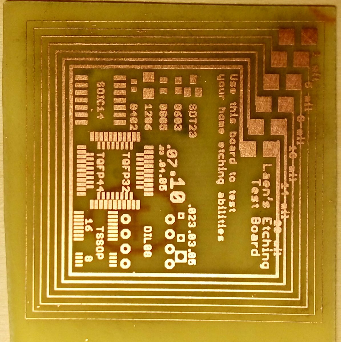

von Thomas H. (flaretom)
Seit 2 Wochen benutze ich eine neue Methode (Direkt-Toner-Transfer) und
wollte jetzt auch mal sehen, wie weit ich damit komme.
Anleitung dazu unter
http://www.instructables.com/id/Modification-of-the-Lexmark-E260-for-Direct-Laser--1
Leiterplatte war nach 30min fertig:
- Drucken (2Versuche)
- Fixieren in Azeton-Nebel (15min)
- Ätzen 3-4min (Wasserstoff-Peroxid + Salzsäure)
Die 1mil-Leitung ist durchgehend. Ich hätte die Belichtertrommel vor dem
Drucken noch mal sauber machen sollen, sind noch ein paar Dreckstellen
auf der Platine.
Beste Grüße, Tom
von Carsten S. (dg3ycs)
Wobei ich darauf wetten würde das die 1mil Linie weit dicker als 1 mil
ist.
DAs scheint auch bei allen Konturen auf der Platine der FAll zu sein.
Sieht man am ehesten an der Schrift. Vermutlich wird der Toner auf der
harten Kupferschicht einfach stärker "Plattgedrückt" als es bei Papier
der Fall wäre, so das die Linien mit der für Papier vorgesehen
Tonermenge auf Kupfer halt dicker werden...
Aber keinesfalls falsch verstehen:
Ich finde das Ergebnis insgesamt super!
Wenn das mit dem Direkttonerverfahren tatsächlich, wie in deinem Link
angegeben, auch doppelseitig klappt so ist das -im Gegensatz zu manch
anderen Ideen- eine in vielen Fällen interessante Alternative zum
belichten die für sicher 95% der Fälle ebenso geeignet ist!
Eine Methode die im Vergleich zum Tonertransfer dazu auch wirklich
Arbeit spart und nicht bloß einen Arbeitsgang durch einen anderen
ersetzt...
Nur UV-Direktbelichten wäre dann noch interessanter. Leider gibt es da
zwar auch schon sehr gute Ergebnisse im Hobbybereich, allerdings noch
keine wirklich nachbausichere Variante mit einfach verfügbaren Teilen,
so das diese Methode im Moment noch nur etwas für diejenigen ist für die
der Weg zu dieser Methode selbst bereits ein großes Stück vom Ziel
ist...
Carsten
