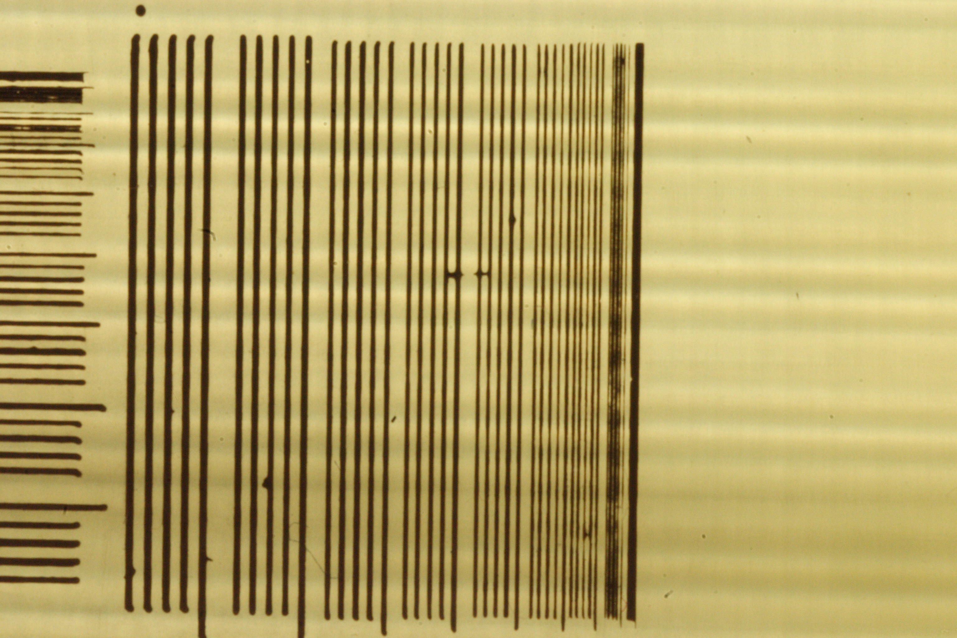

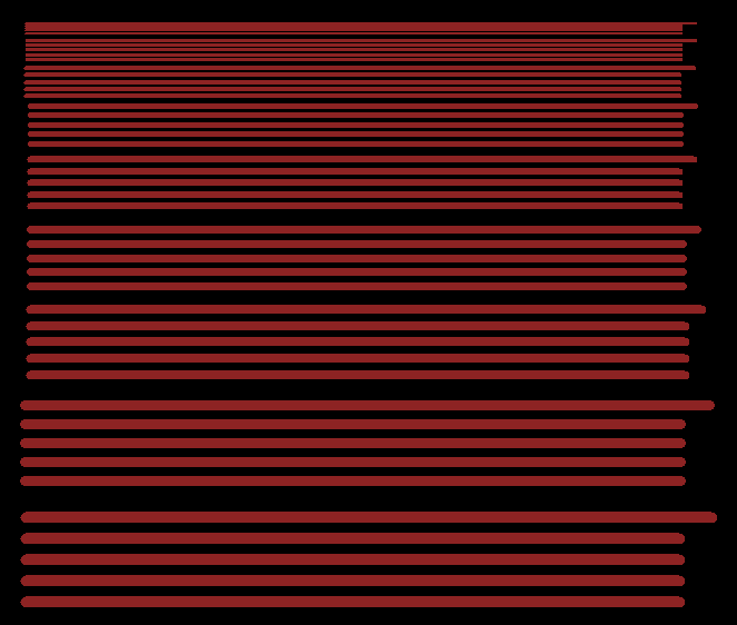

Ich habe auf einem Film von Bauriel ein Testmuster untergebracht, das aus je einem Block horizontaler und vertikaler Leiterbahnenbündel besteht. Beginnend bei 1 mil Breite und 1 mil Abstand steigt die Breite und der Abstand von Bündel zu Bündel um 1 mil. Das Ergebnis erstaunt mich etwas: Die 1-mil-Bahnen sind zu einem dicken Strich zusammengewachsen. Die Auflösung des Filmes beträgt 2400 dpi - 1 mil sollte eigentlich auflösbar sein, oder sehe ich das falsch?

Ich habe das Layout per EPS-Datei an die Firma geschickt und den Film machen lassen. In dieser EPS-Datei ist neben meinem Layout auch das Testmuster. Den Film habe ich mir unter dem Binokular angesehen und stelle fest, daß statt 5 Linien mit 1 mil Breite und 1 mil Abstand zur nächsten Linie nur ein schwarzer Balken auf dem Film ist. In Eagle sieht ein Testmuster-Block aus, wie Anhang 1. Anhang 2 zeigt den mächtig aufgezoomten oberen Bereich von Anhang 1. Durch das Bino kann ich leider nicht fotografieren.
Kann die Firma denn solche Auflösungen produzieren? So wie es aussieht nicht; dann würde ich das bei der Firma entsprechend reklamieren. VG
Es heißt, es würde mit 2400 dpi belichtet. Dann müßte 1 mil doch noch aufgelöst werden, oder irre ich mich da? http://www.cadgrafik-bauriedl.de/leiterplattenfilme.htm Reklamation? Na ja, 1 mil Auflösung für selbstbelichtete Leiterplatten ist wohl, freundlich ausgedrückt, hart an der Grenze des Denkbaren. Ich will mit dem Testmuster die Grenzen meiner Technik austesten. Es handelt sich also eigentlich um ein theoretisches Problem, aber die Ursache herauszubekommen wäre schon interessant. Es könnte ja durchaus auch an Eagle liegen...

Hier ist die Antwort der Firma.
Der Drüsendieb schrieb: > Hier ist die Antwort der Firma. Ja, siehste, meine Rede. Bei Postscript kann man das Rundungsverhalten über mitgeschickte Befehle in der Datei einstellen. Eine deckungsgleiche Vektorangabe sollte aber genügen.
Sehe ich das richtig, daß man die 1-mil Linien hinbekommen würde, wenn die Schwellwertbildung des Plotters abgeschaltet würde und einfach dann ein schwarzes Pixel abgesetzt wird, wenn der Durchschnitt aus dem Pixel und dem Postscript-Linienelement, das gerade gezeichnet wird, nicht leer ist? Dann wäre die Lage der Linie zwar nicht exakt - kann sie bei diesen Größenverhältnissen sowieso nicht - aber es würde nichts mehr in der Rundung versacken.
Der Drüsendieb schrieb: > Sehe ich das richtig, daß man die 1-mil Linien hinbekommen würde, wenn > die Schwellwertbildung des Plotters abgeschaltet würde und einfach dann > ein schwarzes Pixel abgesetzt wird, wenn der Durchschnitt aus dem Pixel > und dem Postscript-Linienelement, das gerade gezeichnet wird, nicht leer > ist? > > Dann wäre die Lage der Linie zwar nicht exakt - kann sie bei diesen > Größenverhältnissen sowieso nicht - aber es würde nichts mehr in der > Rundung versacken. "Eine deckungsgleiche Vektorangabe sollte aber genügen." Sendest du in PS? Wird der Drucker deine Wünsche nicht überschreiben? Wenn du exakte Pixelangaben sendest und der Film genug analoge Auflösung besitzt, siehst du jeden einzelnen Pixel. Die Deckung ist vermutlich wegen dem nachfolgenden Ätzprozeß etwas größer 50% eingestellt. Irgendwo hier findest du den Thread "ultimativer Druckervergleich" von mir. Da sind pixelgenaue Vorlagen drin.
Zur Pixelgröße: Theoretisch müssten die Pixel quadratisch sein mit einer Seitenlänge von s, wobei beim 2400-dpi-Belichter s = 1/2400 Zoll ist. Reale Pixel sind aber nicht quadratisch, sondern näherungsweise kreis- rund. Damit die einzelnen Rasterquadrate trotzdem bis in die Ecken ausgefüllt werden, muss der Pixeldurchmesser mindestens d1 = s·√2 sein. Da die Pixel durch Belichtung entstehen, sind sie auf Grund von Beu- gungserscheinungen und nicht perfekter Fokussierung immer unscharf. Sicher gibt es noch weitere Fehlerquellen, es geht immerhin um eine Auflösung von einem hundertstel Millimeter. Gibt gibt man für alle optischen, mechanischen und sonstigen Fehlerquellen zusammen 50% dazu, um sicherzustellen, dass eine schwarze Fläche auch wirklich geschlossen schwarz wird, liegt der benötigte Pixeldurchmesser schon bei d2 = d1·1,5 = s·1,5·√2 = s·2,1. Damit kann eine weiße, ein Pixel breite Linie, die beidseitig von schwarzen Pixeln umgeben ist, nicht mehr dargestellt werden. Damit ist die Maschine aber trotzdem noch mehr als ausreichend, um Platinenätz- filme herzustellen, nur zur Herstellung von optischen Beugungsgittern sollte man auf andere Verfahren zurückgreifen ;-)

Aus der Antwort von Fa. Bauriedl auf meine Frage nach Typ und Einstellungen des Plotters: Wir arbeiten mit einer Varityper 4000er und einer 5300er bei uns. ... Einstellungen ?? Ja da, gibt es Dutzende PS-Variablen. Die kann und will ich aber nicht alle verraten. @Abdul: Welche wären denn interessant, um noch mehr Licht in die Problematik zu bringen?

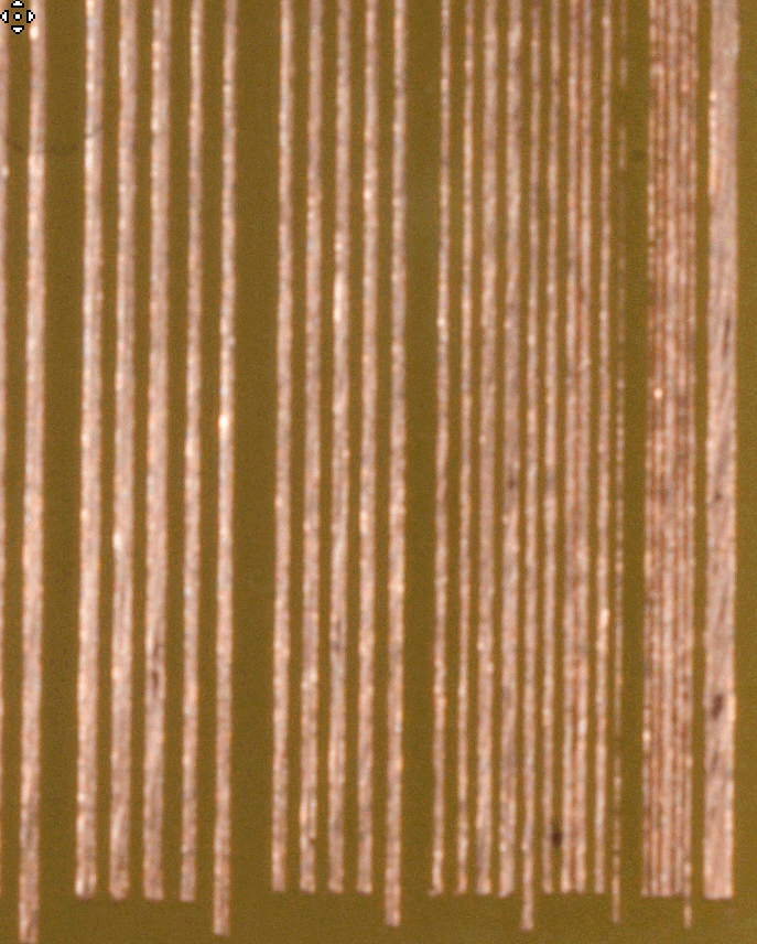

Mittlerweile habe ich den Film belichtet und mit HCl + H2O2 geätzt. Das Ergebnis ist astrein: ab 3 mil wird sauber abgebildet und geätzt. Belichtet habe ich mit einem Vakuumbelichter. Die Belichtungszeit ist absolut unkritisch, weil der Film total deckt.
@ Der Drüsendieb (druesendieb) >Mittlerweile habe ich den Film belichtet und mit HCl + H2O2 geätzt. Das >Ergebnis ist astrein: ab 3 mil wird sauber abgebildet und geätzt. Echt? 3mil? Das wäre ja der Wahnsinn. Kannst du das photograpieren und posten? MfG Falk
@ Der Drüsendieb (druesendieb) Und da zappeln sich noch irgendwelche Bastler mit Drucker, Folie, Transparentpapier, Aufbügeln, Auflaminieren ab! Hier hast Du gezeigt, daß professionelle Methoden - eingesetzt im kritischen Teil der Prozeßkette - gute Ergebnisse fast "von Alleine" liefern. Mein Glückwunsch! Bernhard
Falk Brunner schrieb: > Echt? 3mil? Das wäre ja der Wahnsinn. Kannst du das photograpieren und > posten? Ok, die 3 mil sind grenzwertig, aber die 4 sehen ganz gut aus. Unter dem Bino siehts besser aus, als auf dem Foto. Ich versuche, das Teil mit einem 1:1 Macro + Ringblitz zu fotografieren - ist aber alles andere einfach. Ich kriegs nicht richtig scharf. Werde es morgen nochmal bei Sonnenlicht probieren, da kann man besser scharfstellen.

Nö, mit Marketing hab ich nix am Hut. Mir scheint, man sieht bei den dünnen Bahnen ganz deutliche Aliaseffekte. Die Bahnen sind verschieden breit.

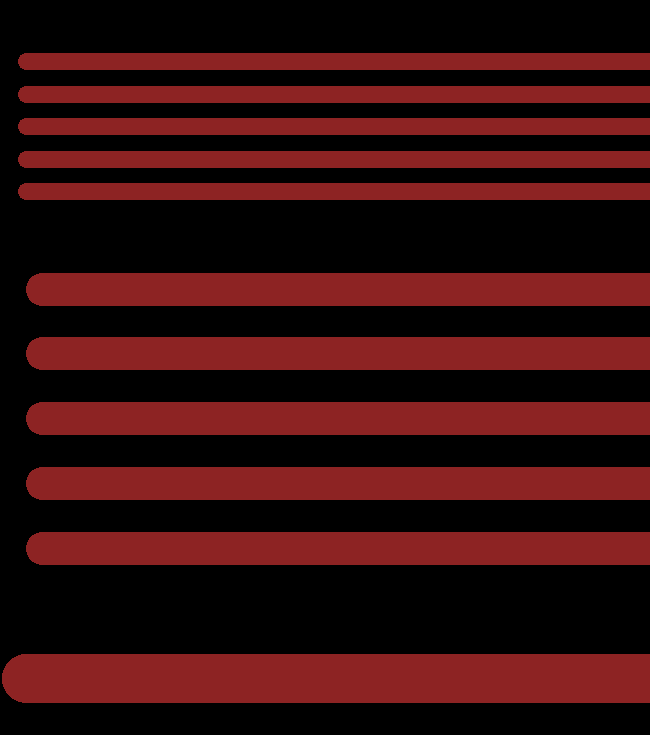

So, hier ist der Versuch eines Fotos. Der dicke Knüppel rechts ist das, was der Plotter aus 5 1-mil-Linien mit 1 mil Lücke dazwischen gemacht hat. Links davon kommen immer 5-er-Bündel, die erste Linie ist etwas länger. Von Stufe zu Stufe nehmen jeweils Bahnbreite und Abstand um 1 mil zu. Daß die Bahnen innerhalb der schmalen Bündel verschieden breit sind, sieht sozusagen ein Blinder mit dem Krückstock. Also arbeitet wohl der Plotter in einem metrischen Raster.
So, ich habs jetzt nochmal mit dem 20x Bino inspiziert. Wenn die 2-mil-Linien tatsächlich alle gleich breit und genau plaziert wären, dann könnten mit etwas Glück sogar die sauber herauskommen. (Ein gescheites Ätzmittle ist eben auch was wert... diese Persulfat-Jauche taugt jedenfalls nichts.) Dann müßte man aber wohl den Ätzprozeß etwas weniger anarchisch machen, als ich das gemacht hatte. Vor allem die Säure nicht nur in einer Richtung hin und her schwappen lassen. In x- und y-Richtung ist jedenfalls die Qualität unterschiedlich. Das könnte natürlich auch daran liegen, daß das waagerechte Testmuster etwas günstiger ins Raster der Maschine gefallen ist.

@ Der Drüsendieb (druesendieb) >Der dicke Knüppel rechts ist das, was der Plotter aus 5 1-mil-Linien mit >1 mil Lücke dazwischen gemacht hat. >Links davon kommen immer 5-er-Bündel, die erste Linie ist etwas länger. >Von Stufe zu Stufe nehmen jeweils Bahnbreite und Abstand um 1 mil zu. Naja, ich würde sagen nur die zwei linken Bündel sind praktisch reproduzierbar. Das wären dann 6 und 5 mil, wenn ich mich nicht verzählt habe. Auch nicht schlecht für Hobbyzwecke. Aber schon etwas mehr als 3mil ;-) MfG Falk
Ich denke, die 4 mil könnte man wagen, wobei ich im Moment aber nicht weiß, wie die aussehen, wenn sie nicht in x- oder y-Richtung verlaufen. Schön wäre es natürlich, wenn man die Breitenschwankungen durch Aliasing wegbekäme. Unter dem Bino siehts einfach besser aus, als auf dem Foto. Ich werde bei nächster Gelegenheit noch ein besseres Testmuster machen.
So, jetzt noch ein Versuch, das Platinchen mit Durchlicht zu fotografieren. Man sieht deutlich, daß man möglichst staubfrei arbeiten sollte - was ich nicht gemacht habe - und daß winzige Fehler im Fotolack schon bombige Effekte zustande bringen. Der Film hat jedenfalls - abgesehen von Alias-Schwankungen - keine von den Fehlern, die die Leiterbahnen haben.
Hier das senkrechte Muster.
Gerne würde ich so einen Film auch mal testen. Ich habe keine Zweifel daran, dass 3 mil Bahnen ätzbar sind. Ob das allerdings bei Atzzeiten von 30 Minuten, die man mit Natriumpersulfat hat möglich ist bezweifle auch ich. Mit HCl/H2O2 kann ich 5 mil problemlos und reproduzierbar ätzen, feineres habe ich bisher noch nicht probiert. Ein großer Vorteil, wenn man in 3 Minuten eine Platine ätzt, es ist wenig Zeit für Unterätzung und es dringt wenig Flüssigkeit in die Platine ein.
Omega G. schrieb: > Gerne würde ich so einen Film auch mal testen. Ich habe keine Zweifel > daran, dass 3 mil Bahnen ätzbar sind. Bei 3 mil Leiterbahnbreite und 35 µm Kupfer und einem idealen Ätzprozeß hätte man oben auf der Leiterbahn noch 0,25 mil von der Original-Kupferoberfläche. Die 3 mil sind also schon sehr hart an der Grenze. Wichtig ist auf jeden Fall, daß der Film perfekt auf die Fotolackschicht gepreßt wird. Das geht am besten mit einem Vakuumbelichter mit Folienabdeckung. > Ob das allerdings bei Atzzeiten von 30 Minuten, die man mit > Natriumpersulfat hat möglich ist bezweifle auch ich. Ich finde, dieses Persulfatzeugs ist unter dem Strich die größere Sauerei: - Man muß temperieren - Es dauert ewig - An der Luft zerfällt das Zeugs relativ schnell Bei HCl/H2O2 verflüchtigt sich zwar der Sauerstoff, das eigentliche Ätzmittel HCl hält sich aber sehr gut und 15%-ige Salzsäure ist recht gut handhabbar. (Unsere Magensäure bringt es immerhin auch auf 10% HCl). Die HCl/H2O2-Lösung kann man auch nach längerer Aufbewahrung problemlos mit ein wenig H2O2 auffrischen. Die Ingredienzien habe ich aus dem Baumarkt (HCl 24%) und aus der Zoohandlung (H2O2 19,9%) mit Unterschrift. War also kein Beschaffungsproblem.
Respekt! >Naja, ich würde sagen nur die zwei linken Bündel sind praktisch >produzierbar. Das wären dann 6 und 5 mil, wenn ich mich nicht verzählt >habe. Auch nicht schlecht für Hobbyzwecke. @Falk: Muß das für Hobbyzwecke zwingend reproduzierbar sein?
