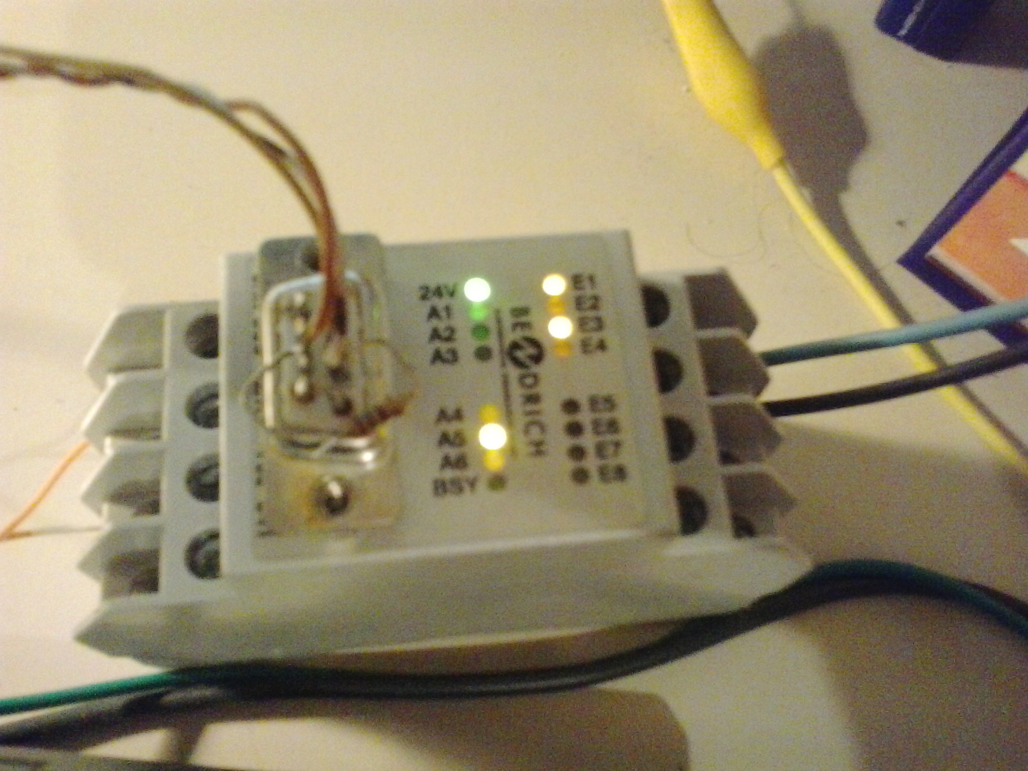

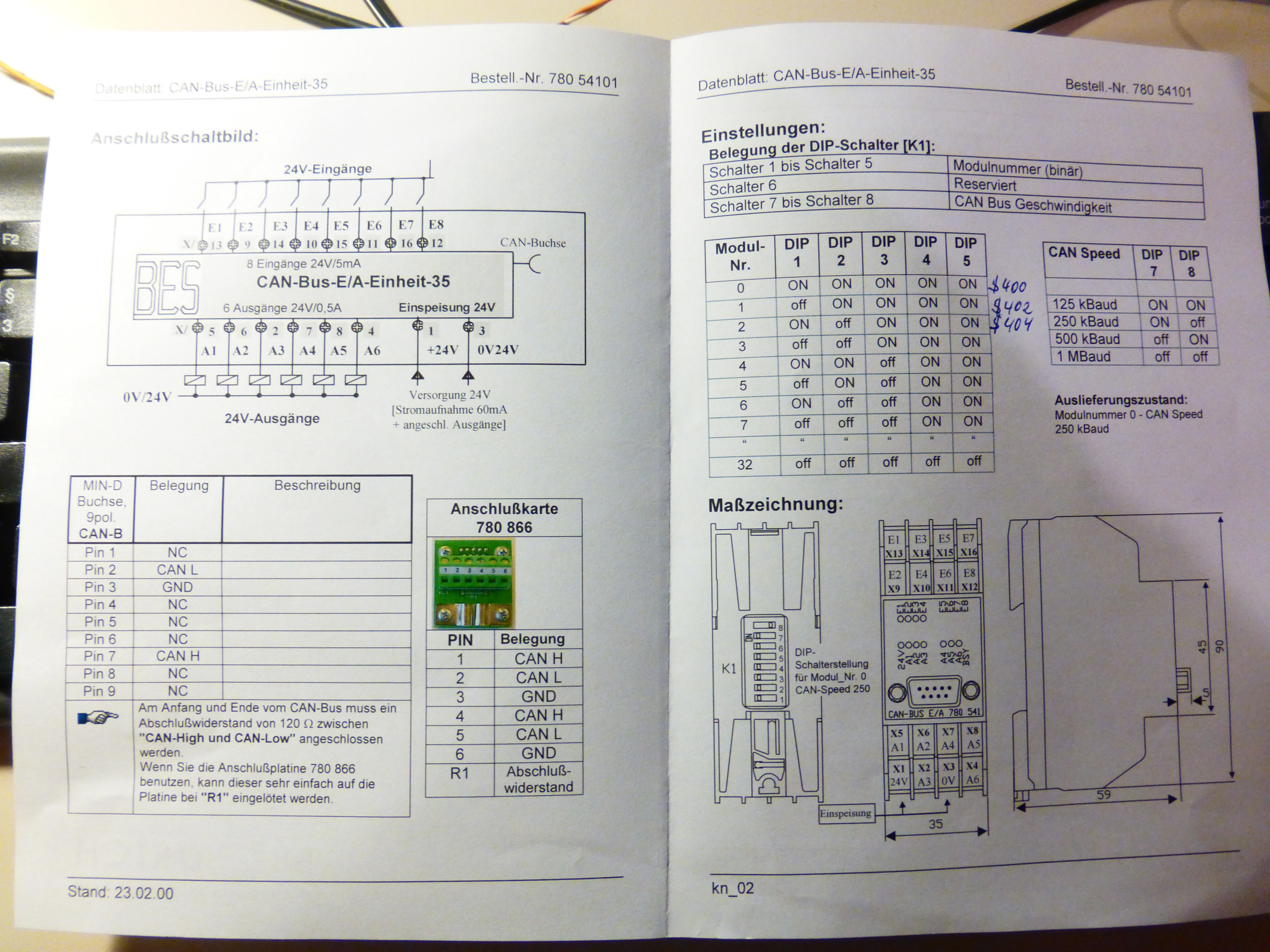

Ich habe versucht, einige CAN-Bus-Einheiten (8 Ein-/ 6 Ausgänge, 24V) in
Betrieb zu nehmen. Die Protokoll-Parameter und die Geräte-Adresse sind
mit Hilfe eines Kurzdatenblattes richtig eingestellt. Leider verhalten
sich diese Module komplett passiv, reagieren auf keine CAN-Botschaften
und senden auch beim Einschalten nichts auf dem CAN-Bus.
Einen Defekt der Module kann man wohl ausschließen, da sich mehrere
genau gleich verhalten. Einzig die Status-LEDs zeigen Veränderung an den
Eingängen richtig an.

Mittlerweile sendet und empfängt das Modul, ist schon merkwürdig. Ich
denke im Moment ist es besser, die Module im Auslieferungszustand
(=CAN-Speed 250 kBaud) zu betreiben.
Die Module werden unter folgenden Adressen erreicht: Lesen = ($400 +
ModNr*2), Schreiben = ($401 + ModNr*2).

Im Anhang findest du Bilder von der Kurzanleitung, per Mail geht das
besser ;-)

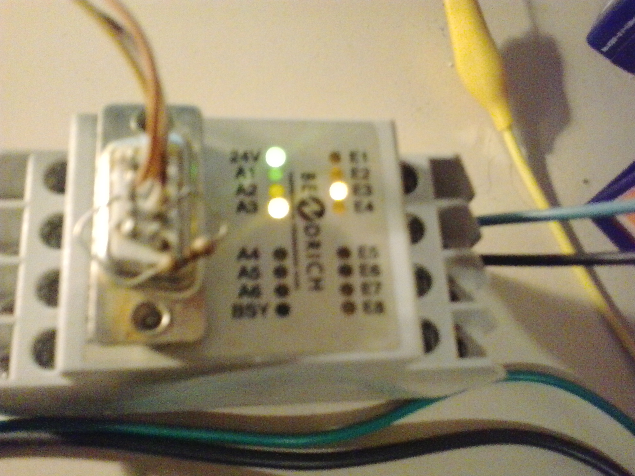

Habe heute noch ein bissl mit dem Modul gespielt und es lassen sich auch
schon ein paar Ausgänge setzen. Das ganze ist aber noch ein ziemlich
diffus und bedarf noch einer genauen Untersuchung.

Wenn dein Modul auf $400 sendet, dann schick dem Ding mal eine Nachricht
auf $401, zwei Bytes Länge, als Datenbytes $01 und $10. Das sollte dann
den Ausgang A5 aktivieren. Beim verarbeiten der Nachricht blinkt dann
auch endlich die BSY-Led, das passiert auch nur auf der richtigen
Adresse und bei der richtigen Nachrichten-Länge ;-)
Jetzt kommt das Merkwürdige: Der Kontakt A5 kommt auch bei anderen
Bytefolgen ($10,$40 - $11,$30....) und bei anderen Bytefolgen werden an
meinem Modul auch A1,A4 und A6 gesetzt. Da müssen wir noch ein bissl
dran feilen ;-))

BSY nicht blinkt, werden die Ausgänge zwar gesetzt, aber die BSY blinkt
zweimal und Ausgänge gehen dann auch wieder aus. Aber die bestätigung
kommt hier tritzdem und danach kommt diese Nachricht
04 00 02 2F 00
Also der Fehlercode.
Gast #3899455
Also nachdem ich nichts davon nachvollziehen konnte, habe ich besser mal
das Modul gewechselt --- und siehe da, mit einem anderen ging alles wie
in deiner Beschreibung :-) Respekt!
Scheinbar hat das andere Modul schon etwas abbekommen, als ich es in den
früheren Versuchen mit lauter unbekannten Sequenzen beschickt habe.
Bei dem ersten Modul hielt sich der Blink-Status der BSY-LED und ließ
sich nur durch diese (Lösch)-Sequenz wieder aufheben.
Dann bleibt ja fast nur noch die Antwort vom Modul zu klären. Eventuell
ist das 2F 00 ja auch kein Fehler. Vielleicht sind einige Bits dafür da,
die Unterscheidung zwischen einer Antwort des Moduls oder einer vom
Modul generierten Übertragung zu signalisieren. Der Unterschied von 20
zu 2F sind immerhin vier Bits und bei dem knappen Übertragungsvolumen
würde ein Bit für diese Info reichen. Eins könnte vielleicht noch eine
Info über noch kommende Folgeübertragungen geben...bzw. von dem
anstehenden rücksetzen der/des Bits, weil's nur temporär angeknipst
wurde.
