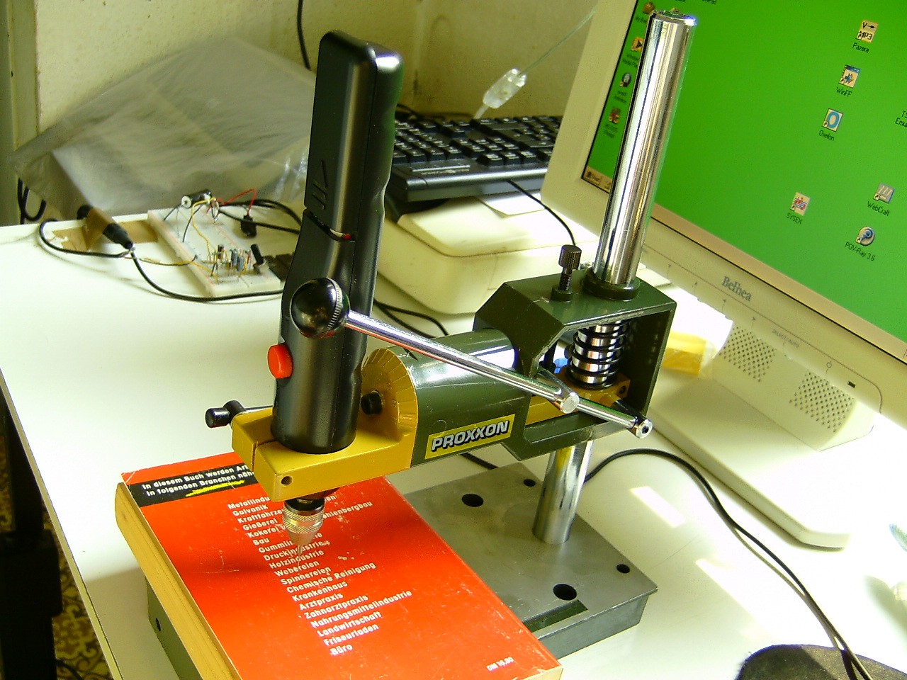

Vielen Dank für die sehr detailierten Infos. Ich werde mir dann vorerst den MB 200 zulegen. Eine Fräse ist für die Zukunft geplant. Da fehlt es zur Zeit noch am nötigen Kleingelt ;) Frank
Eigentlich gibt es für Privat keine wirklich gute Möglichkeit fürs Platinenbohren. Vor allem wenn man nicht auf Hartpapier gehen will und das will heute niemand mehr. Darum muss man eigentlich konsequent Bohrungen vermeiden wo es geht (durch SMD) oder gleich fertigen lassen. gruß cyblord
cyblord ---- schrieb: > Eigentlich gibt es für Privat keine wirklich gute Möglichkeit fürs > Platinenbohren. Findest du? Meiner Erfahrung nach stellt gerade das Platinenbohren (auch in FR4) im Vergleich zu anderen Bohrarbeiten recht geringe Anforderungen an die Ausrüstung. Als Bohrer kann man gebrauchte HM-Bohrer nehmen, die sind sogar billiger als neue HSS-Bohrer. Die Bohrmaschine sollte ordentlich Drehzahl haben und nicht eiern, aber das erfüllen mittlerweile fast alle dieser Minibohrmaschinchen, auch die preisgünstigen. Der Bohrständer muss praktisch keine seitlichen, sondern nur vertikale Kräfte aufbringen, weswegen man keine supermassive Ausführung braucht. Ich verwendete früher einen Ständer von Proxxon (schon lange nicht mehr im Programm), der fast komplett aus Kunststoff gefertigt war und gerade mal 39 DM (ca. 20 €) gekostet hat. Bis auf die etwas geringe Ausladung und die nicht ganz ergonomische Bedienung (statt eines Hebels nur ein kleines Flügelrad) hat das Ding gut funktioniert und war für Hobbyzwecke völlig ausreichend.
Ich kann die Probleme beim Bohren ebenfalls nicht pauschal bestätigen. Ich benutze den Proxxon IB/E im MB 140/S, dem ich allerdings das o.a. Klappern recht rustikal abgewöhnt habe (Klemmschraube an der besagten Führungs-Kugel). Als Bohrer setze ich vorwiegend gebrauchte VHM-Bohrer von Lerrox ein. Geht. Allerdings muss ich zustimmen, dass eine (von mir) manuell gebohrte Platine nicht so gut aussieht wie eine professionell gefertigte - das Positionieren der Lötaugen unter dem Bohrer ist schon etwas fummelig. Da gibt's auch Lösungen mit Mikroskop-Kameras und dergleichen, aber fertig kaufbar und erschwinglich kenne ich auch keinen Hobby-Bohrplatz.
Heute kam der Bohrständer mit der IBS/E an. Im direkten Vergleich ist der Bohrständer von Dremel dagegen ein Spielzeug. Wobei ich sagen muss, dass mir die Bedienung bei Dremel ein klein wenig besser gefällt. Leider reicht die Kraft der Rückholfeder nicht aus, um die Maschine wieder in Nullstellung zu bringen. Ein Anruf beim Hersteller klärte das Problem. Mir wird kostenlos eine stärkere Feder zugeschickt. Insgesamt macht die Kombination einen sehr stabilen Eindruck. Auf jeden Fall besser als der Dremel Bohrständer mit der eingeschraubten Maschine. Wie sich damit die Platinen bohren lassen wird sich zeigen. Für kleinere Fräsarbeiten werde ich mir noch den Micro Koordinatentisch zulegen. Auch da muss sich erst noch zeigen, ob die Kombination für meine Anwendungen passt. Frank

Hallo cyblord, Bohrständer von PROXXON gibt es ab ca. 50€. Ich habe mir beim Trödler was für 25€ gekauft. Man muss darauf achten, dass man eine für den Bohrständer passende Bohrmaschine braucht. Da habe ich zurzeit auch nur eine billige Batterie-Bohrmaschine (von Mannesmann) eingespannt. Wie ich damit Platinen bohre: https://www.youtube.com/watch?v=ASNgCuTzOo0&list=UUnJGkAU29GWN9MdDnQ3zNWA Für solches Präzisionsbohren sollte man sich noch eine Lupe zum an-die-Tischkante-Klammern besorgen. Gruß Thomas
Bohrst du da Löcher für den Bücherwurm? ;-)
Der abgebildete Bohrständer ist eine alte Version des MB140, die im Handel nicht mehr erhältlich ist. Ich hab' den auch noch, man kann da die kleinen Proxxon-Bohrmaschinchen in Spindelform am Gehäuse einspannen - aber in dieser Bauform nicht am 20mm-Klemmring, mit dem diese Maschinchen in den aktuellen Proxxon-Ständer passen. Das o.a. leichte Klappern in seitlicher Richtung hat dieser Ständer leider auch oft.

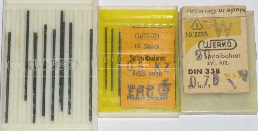

Paul Baumann schrieb: > Ich bohre FR4 mit HSS-Bohrern von Hand. [...] > nach > sagen wir mal 500 Löchern einen neuen Bohrer nehmen muß. OK, das ist eine Option. Ich habe allerdings gefühlt deutlich weniger Bohrungen pro HSS-Bohrer in Erinnerung. Ich kenne die Zahl nicht mehr im Kopf, aber es war deutlich weniger als eine Leiterplatte, bis sich ein deutlicher Grat entwickelt hat. Und so dünne Bohrer schleife ich nicht nach. Paul Baumann schrieb: > Einen Bohrständer habe ich auch. Der nützt mir nur hier nicht viel, weil > ich durch das schräge Betrachten des Werkstückes ewig brauche, bis ich > zentriert habe. An das Problem erinnere ich mich im Nachhinein auch wieder - ist aber seit meiner Ringleuchte an der Bohrmaschine in Vergessenheit geraten. Da wirft der Bohrer einfach einen Schatten an der passenden Stelle und markiert, wo er gleich bohren wird - und dabei spielt die Parallaxe gar keine Rolle. Naja, mittlerweile ist das alles Vergangenheit (dank dem Angebot von Jakob). Viele Grüße W.T.

Paul Baumann (paul_baumann) schreibt noch immer: > Das sind alte Bestände vom VEB Werkö in Königsbrück. Ich nehme aber > stark > an, daß die heute Hergestellten auch nicht schlechter sind. Paul, du weißt schon, dass du hier einen vom Pferd erzählst? Kein HSS wird dir auch nur annähernd 500 gescheite Löcher in FR4 bohren, ohne das hässliche Grate am Bohrloch entstehen. Ob das bereits nach dem ersten Loch so ist, wie MaWin schreibt, oder nach einem Dutzend Löcher sei dahingestellt. Aber 500? Never! Den Gegenbeweis könnte man übrigens leicht antreten. Aber wozu! Weiß eh jeder. Oder dein "FR4" ist womöglich in Wahrheit Hartpapier. > Oder was?? Wollte nur mal wissen, ob du neuerdings "den Putin" (= Märchenonkel) hier gibst. (Achtung! Putinversteher wissen womöglich nicht was damit gemeint ist. In diesem Fall einfach überlesen und nicht dran stören. Danke!)

Vielleicht hat er auch deutlich dünneres Basismaterial als üblich. Ich bin vor fast 20 Jahren mal eines kleineren Postens solcher Platten habhaft geworden, die vereinzelt bis zu einer Stärke von nur 0,3mm hinunterreichen. Da gehen dann vielleicht wirklich 500 Bohrungen. Ich habe diese extrem dünnen Dinger allerdings nur für kleine SMD-Adapter benutzt, also nix gebohrt.

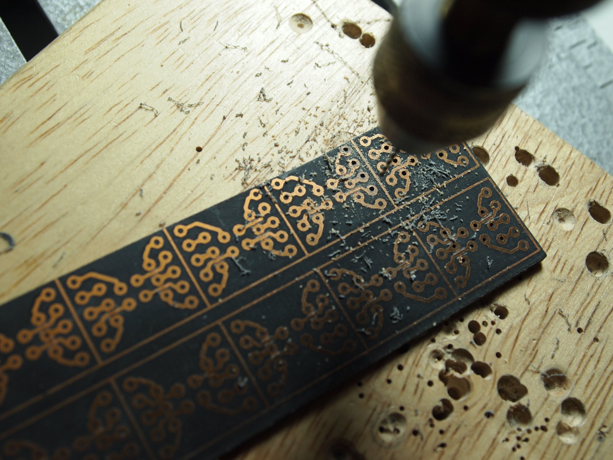

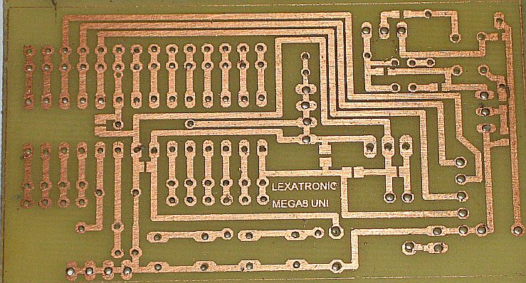

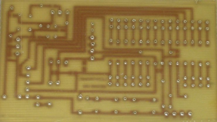

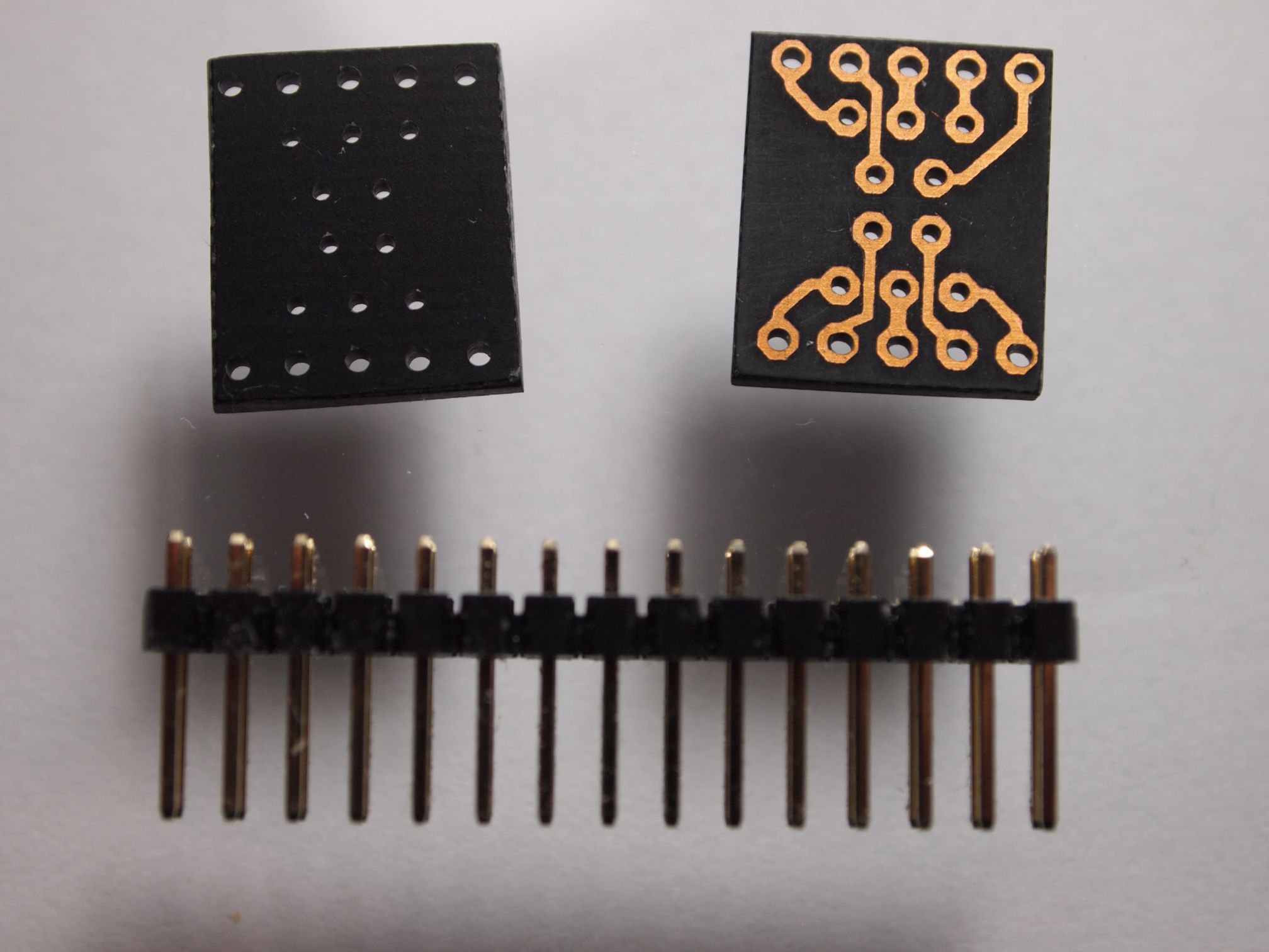

So, zum Abschluß ein paar Bilder: Die Platine wurde mit der abgebildeten Maschine auf einer Möbelspanplatte plan aufliegend gebohrt. Dadurch sind noch ein paar Holzspänchen in einigen Bohrungen, die aber beim Bestücken herausfallen. Die Platine wurde im Tonertransferverfahren hergestellt (böse -denn das dürfte ja nach Meinung einiger Experten eigentlich auch nicht gehen) Dann kommt aber Einer und macht es einfach.... Die Bohrer ganz links im Bild haben 0,9mm Durchmesser. So, dann zerreißt Euch das Maul. Paul ;-)
#3796685
Paul Baumann schrieb: > So, dann zerreißt Euch das Kein einzigen Loch ist gratfrei, kein einzigen Loch ist ordentlich. Do yourself a favour und bohre mal mit VHM im Bohrständer, dann wirst du NIE WIEDER freiwillig zu deinem Murks zurückkehren.
Paul Baumann schrieb: > Eigentlich müßte ich es > doch gelernt haben: Nur eine exzellente Ausrüstung für Abertausende Euro > ermöglicht es überhaupt , sich mit dem Bau von elektronischen Geräten > zu befassen. Genau, ohne einen 1GHz Spektrumanalyser sollte man keine Blinkschaltung bauen.
prg schrieb: > 500 gescheite Löcher in FR4 bohren, ohne das > hässliche Grate am Bohrloch entstehen. Und? Sieht man die nach dem Löten noch?
#3796833
MaWin schrieb: > Kein einzigen Loch ist gratfrei, kein einzigen Loch ist ordentlich. Ja, das ist so richtig. Nur sag mal einem "Messi", dass es in seiner Wohnung ausschaut wie auf einer Müllhalde. Ich kenne da eine Frau..., sie kennt auch meine Meinung aber ... das ändert in hundert Jahren nichts. Sie fühlt sich nicht unwohl...und genau das wäre der Punkt wo man anfängt etwas zu ändern. Wenn sich jemand mit etwas ,auch Arbeitsergebnisse nicht unwohl fühlt wird er nichts ändern. Es lohnt sich gar nicht das Thema zum Thema zu machen....sagt mein Therapeut. Ich wollte ich wäre in Sachen Arbeutsergebnis auch so ein kleiner klitzekleiner Messi.;-)

Darf ich mal doof fragen, wie man den spielfrei einstellt? Das ist für mich auf dem Foto nicht zu erkennen, wäre aber ein Feature, was den allermeisten heute angebotenen Bohrständern fehlt. Zum Platinenbohren würde ich trotzdem etwas kleineres und handlicheres eher empfehlen...

Matthias L. schrieb: > Darf ich mal doof fragen, wie man den spielfrei einstellt? Das ist für > mich auf dem Foto nicht zu erkennen, wäre aber ein Feature, was den > allermeisten heute angebotenen Bohrständern fehlt. Die Schraube auf dem Foto rechts unter dem Drehdorn dient dazu, die Führung, mit dem der Schlitten an der Säule geführt ist, nachzustellen. Die kann auch zum Klemmen verwendet werden. Ich hatte mir so ein Teil für ein Projekt als billigstes Teil in der Bucht geschossen. Erst habe ich mich geärgert, weil der eine 45mm-Einspannung hat. Nachdem ich den Adapterring gemacht habe habe ich mich seitdem aber immer nur wieder gefreut, daß das Teil so solide ist.
#3797376
Thomas Strauß schrieb: > Für solches Präzisionsbohren sollte man sich noch eine Lupe zum > an-die-Tischkante-Klammern besorgen. Wesentlich praktischer sind Kopfband-Lupen. Sie erlauben auch noch die zusätzliche Verwendung der Lesebrille darunter.

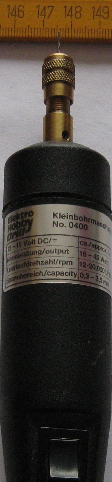

Paul Baumann (paul_baumann) schrieb: > Das heißt: Du hast gerade eben mit der Hobby-Drill mit VHM-Bohrer drin > Freihand gebohrt? Mit Bohrständer Paul, mit Bohrständer! Wenn du auf den Untergrund achtest siehst du das auch. Gerade mal etwas gesucht und hier fündig geworden, Conrad 814567. Bei meinem ist der Hebel aber noch anders gestaltet. > Wenn das MaWin liest, gibt es gleich Gezeter.... > ;-) War damals ein Gelegenheitskauf und ich meine Proxxon war auch damals ein bissje teurer. Heute würde ich gleich Proxxon nehmen, wobei man beachten muss, dass die Aufnahme an dem Bohrständer auch nur 35 mm zulässt oder es bräuchte einen Adapter. > Jaaaaaa -ich will es versuchen und mir mal welche mit den gängigen Maßen > beschaffen. Mach das mal. Wirste mich betreuen äh nich bereuen. ;-)
#3798994

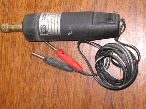

prg schrieb: >> Wenn das MaWin liest, gibt es gleich Gezeter.... Auch ich habe eine Hobbydrill. Das Ding lässt sich nicht mal anständig in einem Bohrständer befestigen denn es wird das wabbelige Plastikgehäuse an der laschesten Stelle eingequetscht anstatt daß das Lager (welches Lager?) an Kopf festgeklemmt wird, der Bohrständer ist also derselbe Müll wie bei Dremel. Zudem hat die Hobbydrill VIEL weniger reale Leistung als eine Proxxon trotz ähnlicher Leistungswerbeangabe und ein VIEL schlechter rundlaufendes Bohrfutter und ist heute kaum billiger als eine Proxxon. > War damals ein Gelegenheitskauf Aber heute weiss ich, daß es ein Fehlkauf war und das Ding liegt in der Ecke. Daher möchte ich Neueinsteiger davor bewahren, denselben Fehlkauf zu machen, wie ihn Pauls Baumann und du gemacht haben, denn die Proxxons sind kaum teurer aber VIEL besser, und im Gegensatz zu der Hobbydrill erlauben sie VHJM Vollhartmetallbohrer mit den man ruck zuck Löcher in FR4 bekommt die nicht ausfransen. Es liegen Welten zwische beiden Ausrüstungen. Wer natürlich den Fehlkauf schon gemacht hat, wie Paul Baumann, verteidigt seine Fehlentscheidung auf Teufel komm raus, denn er kann eigene Fehler nicht eingestehen und kennt den Unterschied zwischen HSS und VHM nicht, denn er ist bei seinem Fehler stehen geblieben. Meinetwegen, bloss soll er mit seinem Pfusch nicht die Neueinsteiger ebenfalls zu einem Fehlkauf verleiten. DAHER wird hier vehement gegen solchen Pfusch gesprochen. Pech für Paule. Er braucht keine VHM für seine Hobbydrill kaufen. Die taugt dafür nicht, die Bohrer gehen ruck-zuck kaputt. Er müsste schon neu bei 0 anfangen und sich eine Proxxon zulegen und zu erfahren was er Jahrzehnte versäumt hat.
#3799110
da sage ich mal 100% Ack zu MaWin. Ich bohre seit 20 Jahren mit der Proxxon im Ständer. VHM was sonst. Die brechen aber eben nur wenn sie runter fallen oder die Platine mal dagegen kommt. Ich hole die meist bei Lerrox als gebrauchte. Mit 5-10 Bohrern a 0.6, 0.8, 1.0 und 1.2 hat man eigentlich ausgesorgt. Wenn die Schachtel nicht runter fällt. Dann sind auch mal 20 Stk im A******
