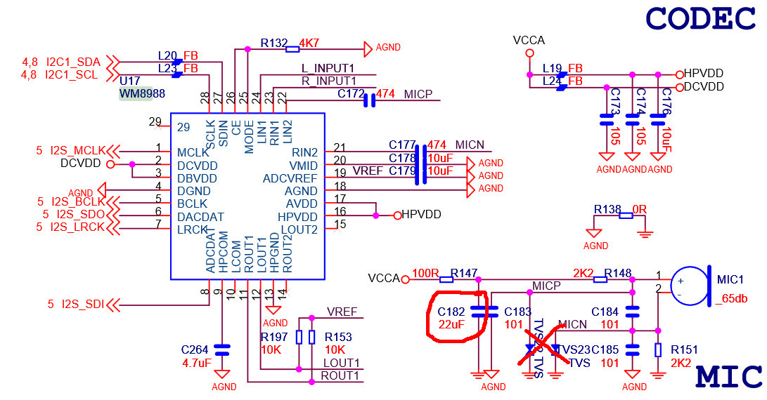

Hallo Leute,
bei einem Android PC hat der Hersteller trotz vorhandenen Soundchip
leider beim Mikrofon gespart. Dies wollte ich nachrüsten und ich bin
auch schon so weit, dass ich meine Stimme in Android hören kann, jedoch
fehlt mir wohl bei meiner Schaltung der Feinschliff zur Verbesserung der
Audioqualität.
Ich hoffe nun, dass hier jemand mal drüber schaut was ich falsch gemacht
habe bzw was ich verbessern kann:
Der verwendete Codec/Soundchip ist ein Wolfson WM8988
(https://www.wolfsonmicro.com/documents/uploads/data_sheets/en/WM8988.pdf)
(30 pins verteilt auf 4x4mm is echt übel zu löten, aber es ging)
Von einem Schaltplan eines anderen Android Tablets welches den gleichen
Chip nutzt, habe ich die eingefügte Schaltung so weit wie möglich
nachgebaut, bis auf die Schutzdioden(sind sie doch oder? ) und den
markierten Kondensator. Genau dieser bereitet mir Probleme. Sobald ich
diesen anschliesse bekomme ich erhebliches Rauschen.
Fürs Verständis MICP und MICN bei der Mikrofonschaltung werden an pin 21
und 22 des WM8988 angeschlossen.
Was ist eigentlich der Zweck dieses Kondensators(C182)? Ich habe es
eigentlich so verstanden, dass dieser die Versorgung für's Mikrofon
stabilisieren soll, warum dieser erhebliche Störgeräusche verursacht ist
mir schleierhaft.
Danke für Eure Hilfe.
