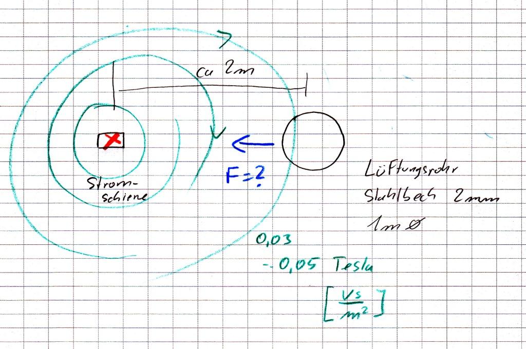

In einer Aluminum Hütte verläuft
parallel zu einer Stromschiene
ein runder Lüftungskanal.
(siehe Anlage)
Die Stromstärke des Gleichstroms ist
gewaltig ;-). Im Abstand von ca. 2m
habe ich Felddichten von 0,03...0,05 Tesla
gemessen.
Nun zum Problem. Das Lüftungsrohr aus
Stahlblech wird von der Stromschiene
kräftig angezogen.
Ich suche nun nach einer Formel,
mit der ich die Kraft pro Meter
Rohrlänge berechen kann.
Der Rohrdurchmesser und der Abstand zur
Schiene kann sich ändern.
Wie man die Kraft von Elektromagneten
mit Eisenjoch berechnet weis ich.
Aber ich finde keinen Ansatz für das
oben beschrieben Problem.
Schon mal schönen Dank im Voraus.

Ein fertige exacte Formel wird man auch so schnell nicht finden,
bestenfalls für den Grenzfall, das das Rohr viel dünner ist als der
Abstand, und ein eher schwaches Feld, so das das Material noch nicht in
die Sättigung geht.
Die Grundidee ist, die Energie im Magentischen Feld zu berechnen, und
wie die sich ändert, wenn man das Rohr verschiebt.
Schon die Berechnung des Feldes wird schwer, denn das Material wird wohl
teilweise in die Sättigung kommen. Wieviel genau hängt dann auch noch
von den Eigenschaften (komplette Hysteresekurve, nicht nur eine lineare
Näherung) des Stahls ab. Wirklich berechnen lässt sich das wohl nur
numerisch mit einem FEM Programm und mit Annahmen über die Eigenschaften
des Stahl. Schon eine einigermaßene Näherung für das Feld von dem Rohr
in einem homogenen externen Feld ist anspruchsvoll.
