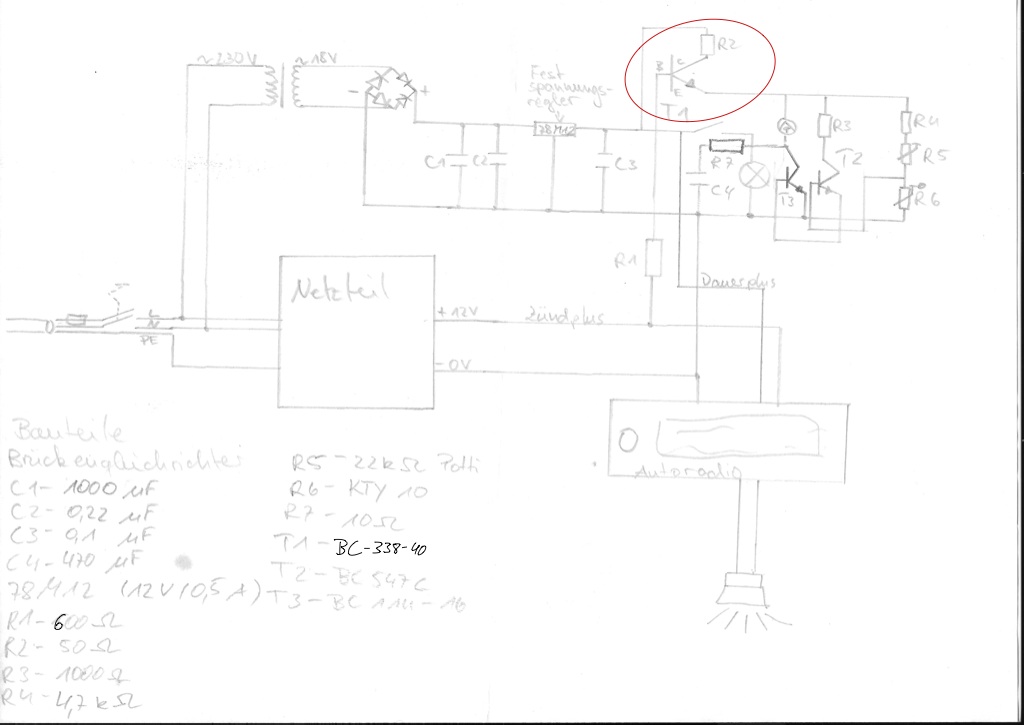

Hallo liebes Forum,
ich hoffe meine Frage ist in der richtigen Kategorie gelandet. Falls
nicht entschuldigt, ich bin neu hier.
Ich habe mir vor gut einem Jahr mal eine Musikanlage für zu Hause
gebaut. Sie besteht aus nem Autoradio, einer Endstufe und Lautsprechern.
Da ich nun Elektrotechnik studiere wollte ich gerne meine Anlage etwas
erweitern. Dafür habe ich mir gedacht einmal ein Dauerplus zu
realisieren für das Autoradio damit das die Einstellungen speichern
kann. Das stellt auch kein Problem da. Viel mehr ist mein Problem dass
ich mir noch einen Lüfter in das Gehäuse bauen möchte der selbstständig
über die Umgebungstemperatur gesteuert wird. Diesen Teil hab ich dieser
Homepage http://j-mayer.beepworld.de/luefterregler.htm entnommen. Nun da
der Lüfter sich aber automatisch einschalten soll wenn das Netzteil
eingeschalten ist, die Leistung jedoch über die 2. Schaltung abgegriffen
werden soll, dachte ich kann ich das mit einem npn-Transistor als
Schalter realisieren. Jedoch weiß ich nicht so recht wie ich diesen nun
anschließen soll. Rb denke ich habe ich richtig berechnet.
Die Schaltpläne dazu befinden sich im Anhang.
Danke schonmal für eure Antworten. :)
von Helge A. (besupreme)
Das wird wohl funktionieren. Allerdings gibt es auch Lüfter direkt mit
Thermofühler, da kannst du die die Logik wegsparen. Die sind häufiger in
PC-Netzteilen zu finden.
Umgebungstemperatur ist übrigens weniger wichtig als die
Kühlkörpertemperatur des Radios ;)

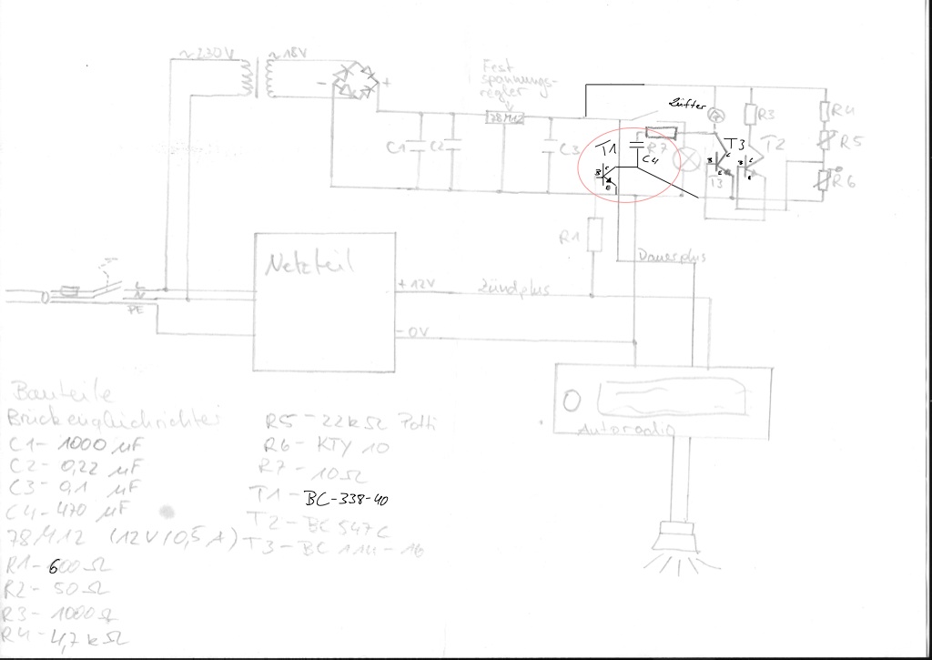

von Philipp M. (igodphil)
Na das freut mich ja erstmal dass es vermutlich funktionieren wird. Du
müsstest mir nur noch bitte sagen welchen der beiden Schaltpläne du
meinst. :)
Das mit den fertigen Lüftern Habe ich auch schon gelesen jedoch waren
die mir zu teuern wenn sie 80x80 mm und nicht unmenschlich laut sein
sollen. Trotzdem danke für den Tipp.
Und kann das leider nur über die Umgebungstemperatur regeln, da es alles
in ner Kiste verbaut ist aber einzelne Komponenten sind. Am Wochenende
könnte ich mal ein Bild von hochladen.
von Ralph S. (jjflash)
Hmmmm, der umkreiste Transistor soll wohl der Schalttransistor sein, der
das alles einschaltet !!!
Habe ich 2 Dinge daran "auszusetzen": Dieser Transistor arbeitet in
Kollektorschaltung, das will heißen, dass die Ausgangsspannung somit
theoretisch maximal 11,3V erreichen kann.
In dieser Art der Schaltung, wäre R1 sogar überflüssig und könnte durch
eine Drahtbrücke ersetzt werden.
By the way: Die Darstellung der Darlingtonstufe T2 / T3 ist schon etwas
"außergewöhnlich".
Jetzt weiß ich nicht (weil ich nicht ins Datenblatt des BC 338 gesehen
habe) für welche Kollektorströme dieser zugelassen ist und ich weiß auch
nicht welche Stromaufnahme der Lüfter haben wird, aaaaaber: der BC 338
ist ein Kleinleistungstransistor (gekennzeichnet eben durch die
Buchstabenkombination BC ).
Dadurch, dass es in dieser Art Schaltung IMMER eine UCrest von 0,7V
(eher mehr) geben wird und der Lüfterstrom genau durch diese Strecke
muß, würde bei einer Stromaufnahme von 100mA des Lüfters schon
mindestens eine Leistung von 0,7W an diesem Kleinleistungstransistor
entstehen. Etwas arg viel !

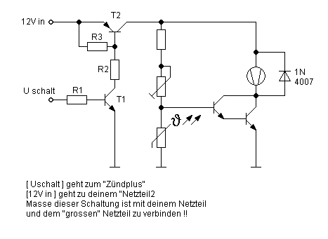

Als Schaltkombination wäre hier besser:
NPN - PNP Kombination (siehe Anhang)
R1 wird nach der Schaltspannung berechnet.
Für T2 wird ein Transistor gewählt, der den gewünschten Strom schalten
kann.
T1 ist (fast) ein beliebiger BC-Transistor
Danke erstmal für deine umfassende Antwort.
Ja der umkreiste Transistor soll das ganze Ein/Aus schalten.
Das Datenblatt für den BC 338 kannst du dir hier
http://www.produktinfo.conrad.com/datenblaetter/150000-174999/154962-da-01-en-TRANSISTOR_BC338_40_TO92.pdf
anschauen.
Der Lüfter sollte dieser hier werden:
http://www.caseking.de/shop/catalog/Silent-PC/Silent-Luefter/Coolink-SWiF2-80P-Retail-80mm-PWM::12989.html
Wenn ich dich jetzt richtig verstanden habe, soll ich meinen umkreisten
Transistor gegen deine Schaltung im Anhang austauschen um konstante 12 V
zu haben? Der Rest jedoch kann so bleiben?

mal locker 115W (allerdings dann bei absolut aufgedrehtem
Lautstärkeregler).
P= U*I ... I= P/U
Wenn man die 115W einsetzt (ich bemühe jetzt keinen Taschenrechner),
dann kann im schlimmsten Fall das Radio 10A Strom benötigen !!!!!
Ein solches Netzteil ... ist schon kein kleines mehr und mit einem
einzelnen uA78xx12 nicht wirklich zu machen !
Wenn ich mir also dieses Projekt ansehe (und mir überlege, dass 48W
sinus Ausgangsleistung wohl nicht reichen), dann vermute ich mal
schlicht, dass an dieses Radio auch noch die typischen wumwumwum-
Autoendstufen angeschlossen werden (was ich persönlich daneben finde).
Daneben warum:
Es wurde in den wumwumwum Verstärkern viel Aufwand betrieben um intern
die 12V Bordspannung zu erhöhen um wirklich viel Leistung zu bekommen.
Das kostet Qualität in Sachen Rauschen und Brummen und es benötigt,
damit bei einem Bassschlag die Spannung nicht einbricht ewig große
Kondensatoren (100.000µF ist da eher was kleines).
Also.... smile, beim "Konzept" bleiben und das Radio über ein dickes
Netzteil das du wohl schon hast betreiben !
Hi Leute,
Also durch Zufall hab ich jetzt noch ein zweites Netzgerät bekommen
womit sich die Frage mit dem Schalter erledigt hat.
Allerdings ist mir ein Fehler unterlaufen. Und zwar zieht sich das Radio
die Leistung im Betrieb über das Dauerplus. Dort ist die nur der kleine
Spannungsregler ursprünglich geplant gewesen. Nun hab ich mir überlegt
entweder vom großen Netzgerät zum Zünd und Dauerplus zu gehen und den
kleinen Spannungsregler mit ner Diode zu schützen oder es gibt
vielleicht einen Schalter der zwischen zwei Leiterbahnen hin und her
schalten kann, sodass der kleine Spannungsregler nur eingeschaltet wird
wenn sich das große Netzteil abschaltet oder halt andersrum. Der kleine
Spannungsregler hängt nur am Dauerplus und soll später im Standbye die
Einstellungen speichern.
Vielleicht könntet ihr mir dabei helfen eine Lösung zu finden?
