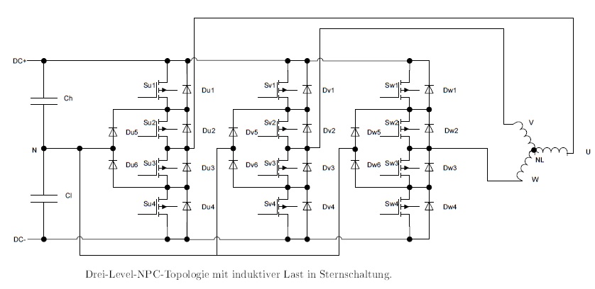

naja, es geht sich um folgendes, dass ich für einen 3-Level
Wechselrichter das 12x brauche...es muss doch eine günstigeren driver
geben, der einen DCDC beinhaltet...
so was wie das:
>cree sic mosfet isolated gate driver datasheet
http://www.google.de/url?sa=t&rct=j&q=&esrc=s&source=web&cd=1&ved=0CD4QFjAA&url=http%3A%2F%2Fwww.cree.com%2F~%2Fmedia%2FFiles%2FCree%2FPower%2FApplication%2520Notes%2FCPWRAN10.pdf&ei=wY2MU8u8GOnk4QTW4oGABg&usg=AFQjCNGiyPkEXgOjnXYIRDITtDB8FZdnjA&bvm=bv.67720277,d.bGQ&cad=rja
Gast #3677113
Auf dem von dir verlinkten Modul ist doch genau so ein Spannungswandler
verbaut.
Es ist ja auch nicht so, dass du den Spannungswandler 12x brauchst.
Einer reicht ja für alle FETs.
OP #3677124
Naja, da sich da die Drainspannung(Vdrain_1), anhand des Schaltzustandes
sich einstellt...
(3-4FETs (der 12)sind je nach Schaltzustand in Reihe geschaltet)
ob diese Low oder Higside sind ist auch variant...
kurz um, die Spannung schwebt, folglich müssen vermutlich 12 DCDC
verbaut werden...
die stehts relativ (dV_1-8V(VEE) und
dV+15V(VCC))->(dV=Vdrain_1)einnehmen müssen...
Gast #3677241
Ich nehme an, es geht immer um die gleiche Schaltung wie in diesem
Thread hier:
Beitrag "Re: Schottky beam me up"
Dein gepostetes "Schaltbild" verdeutlicht mir nicht, warum die
Gatespannungsversorgung variabel sein muss.
Wichtig ist, dass die Gatespannungen hoch/niedrig genug sind, um an
allen FETs die Threshold zu erreichen, und andererseits im Limit dessen
sind, was die Gates maximal vertragen. Das wird mit einer einzigen +/-
Versorgung möglich sein.
Da deine FETs ja im Bereich von 20KHz-1MHz schalten werden, kannst du
nicht davon ausgehen, dass ein Spannungsregler mit dieser
Geschwindigkeit seine Spannung ändern kann.
Mehr und mehr beschleicht mich daher auch das Gefühl - wie bereits
spess53 im anderen Thread meinte - dass in deinem Konzept irgendwie der
Wurm drin ist.
Vielleicht kannst du ja mal die gesamte Schaltung hochladen, dann wird
vielleicht klarer, auf was du hinaus willst.

Gast #3677293
Martin U. schrieb:
> dennoch muss es an sich ja machbar sein!!
dennoch total unsinnig.
Wie groß ist denn DC+ - DC-?
Wenn DC- der Bezugspunkt für deine FET-Steuerung ist, brauchst du eine
einzige positive Spannung, die garantiert, dass der "oberste" FET
durchschalten kann.
Die gleiche Spannung kann auch alle anderen FETs schalten.
Gast #3677482
Naja, also FETs, die gerade 1V mehr aushalten, als deine Betriebspannung
ist... 60V Typen sind nicht teurer.
Generell würde ich N-Ch nehmen (bessere Performance).
Jetzt verstehe ich auch das Problem mit der sich ändernden
Gate-Spannung.
Wenn alles noch so im Bereich von <20V läge, ginge es mit einer
Spannung.
Als Alternative zu den (extrem teuren) galvanisch getrennten
Schaltreglern könnte eine einfache Chargepump in Betracht kommen.
In etwa wie hier:
http://lipo.ece.wisc.edu/2002pubs/2002_20.pdf (Fig. 4)
