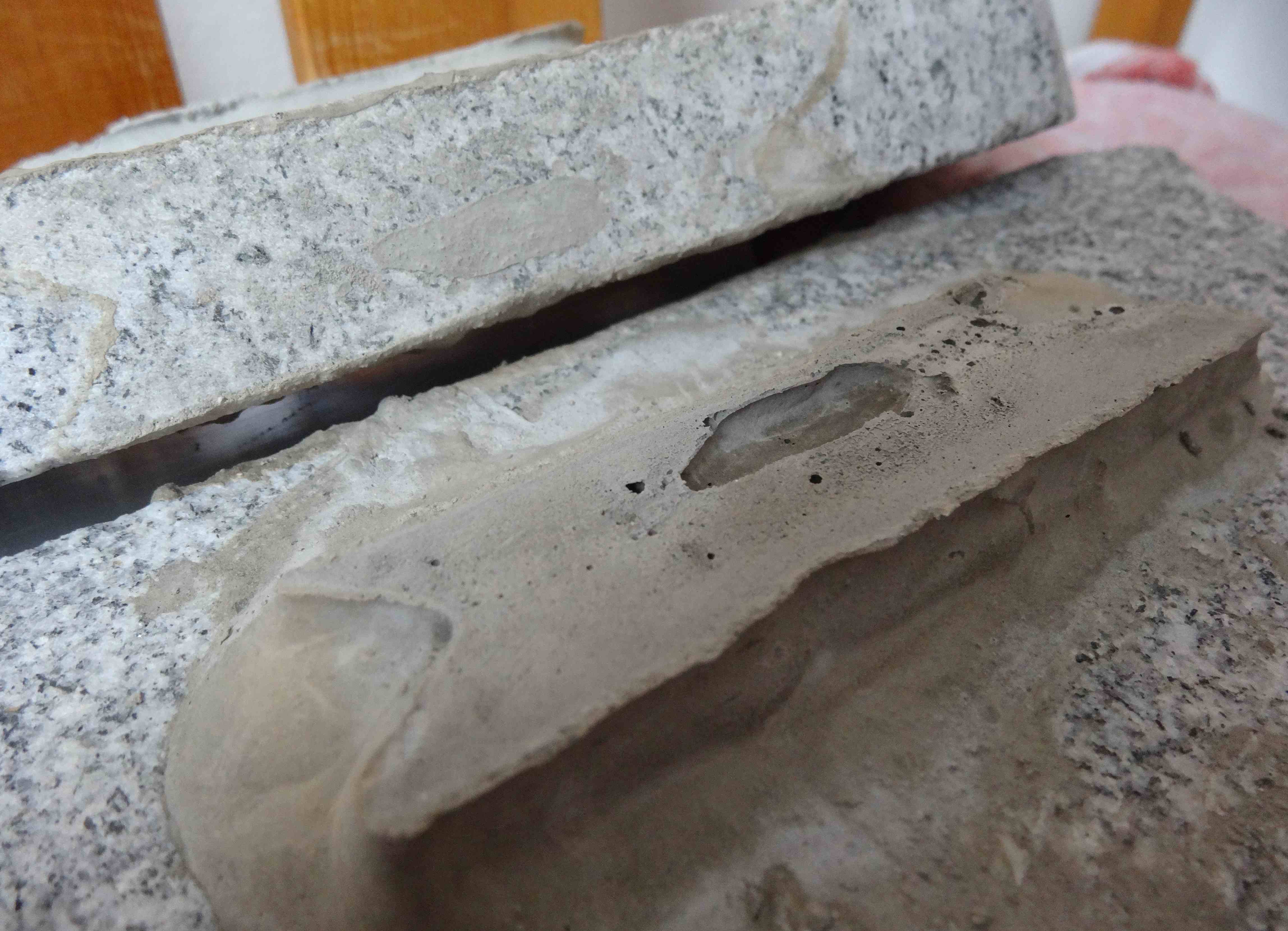

ich habe im Eingangsbereich eine Steinkante, die etwas weit vorsteht.
Daher möchte ich eine Granitleiste untersetzen, damit es stabiler ist.
Da ich kein Beton/Zement/Estrich-Experte bin habe ich mir 2
Granitplatten zum Experimentieren besorgt.

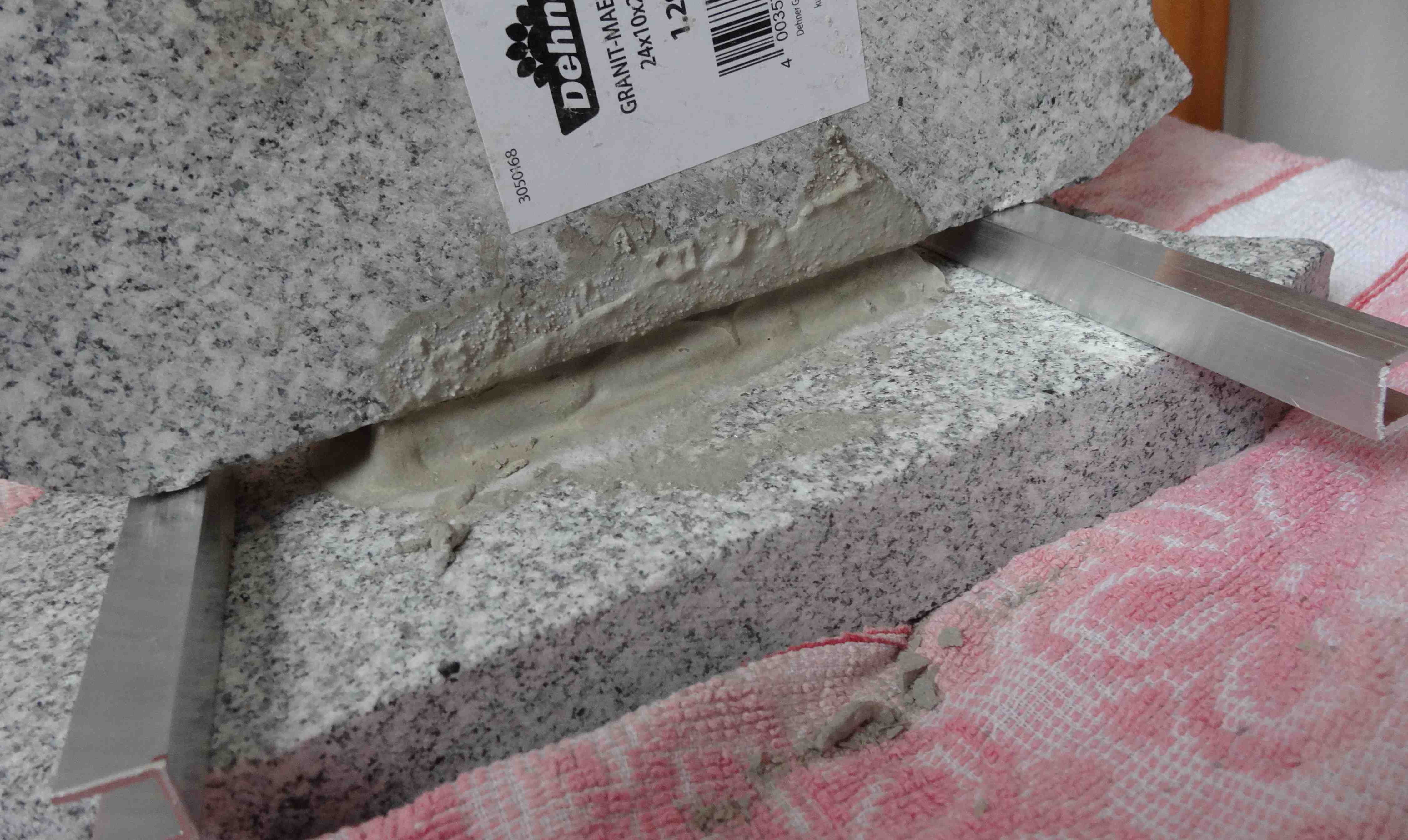

Angerührt habe ich Schnell-Zement, die aufzusetzende Granitplatte auf
eine Basisplatte gestellt, 2 Alu-Schienen als Abstandshalte eingefügt
und zuzementiert.
Das ganze wird steinhart und von der unteren Platte ist es auch nur noch
mit dem Hammer wegzukriegen.
Probleme macht die obere Platte, mit mit der Längsseite aufgesetzt wird.
Hier ist mir nun schon zum wiederholten Male die Platte einfach wieder
abgegangen, siehe Bilder. Nach dem Trocken ist die obere Platte zunächst
fest, aber beim zweiten oder dritten Anheben habe ich das Teil wieder
einzeln in der Hand.
Angefeuchtet war alles prima. Ich vermute, dass der Zementbrei irgendwie
ne Last braucht, die ihn nach unten drückt. Wenn nach oben zementiert
wird, langen die Kapillarkräfte des Wassers wohl nicht aus, dass der
Zement so nach an das Granit herangeführt wird, dass es zur Verklebung
etc. kommt.
Habt ihr Tipps a) wieso das unten hammerhart wird und oben doch nicht
hält und b) wie ich es besser machen könnte?
Wenn du das dauerhaft haben willst: Gehe zum Steinmetz, und lass dir
zwei Löcher in die Platten bohren, so groß, dass ein Armierungseisen
grad reingeht . Mit dem Armierungseisen zusammen Mörteln. Vergiss
Schnellzement (Racofix) Das ist nichts für. Ich würde zum Fliesenkleber
greifen......
OP
Im Gesamtkontext sieht es so aus: Unten Waschbetonplatte (waagrecht).
Oben Granitplatte (ebenfalls waagrecht). Dazwischen soll die senkrechte
Granitplatte hin.
Was bombig hält: Dicht77 Kleber aus der Kartusche Habe da zwei
Granitecken aneinandergesetzt - kriegt man höchstens mit dem Hammer
auseinander. Allerdings ist da der Kleber SEHR dünn aufgetragen.
Problem: Die senkrechte Granitplatte ist natürlich etwas weniger hoch
als die Lücke. Auffüllen mit dem Kleber, der ja eine gewisse
Rest-Elastizität hat (kommt aus der Kartusche) ginge zwar, doch dann ist
vielleicht keine mechanische Unterstützung da, was ich aber haben
möchte.
Für die Verbindung oben (also zwischen Stütze und waagrechter Platte)
könnte ich Dicht77 hernehmen, doch dann bleiben unten eben ca. 7 mm
übrig. Daher die Idee mit dem Zement.
Der Tipp mit dem Granitkleber ist gut, ich werde mir eine kleine Packung
besorgen und den Versuch damit wiederholen.
