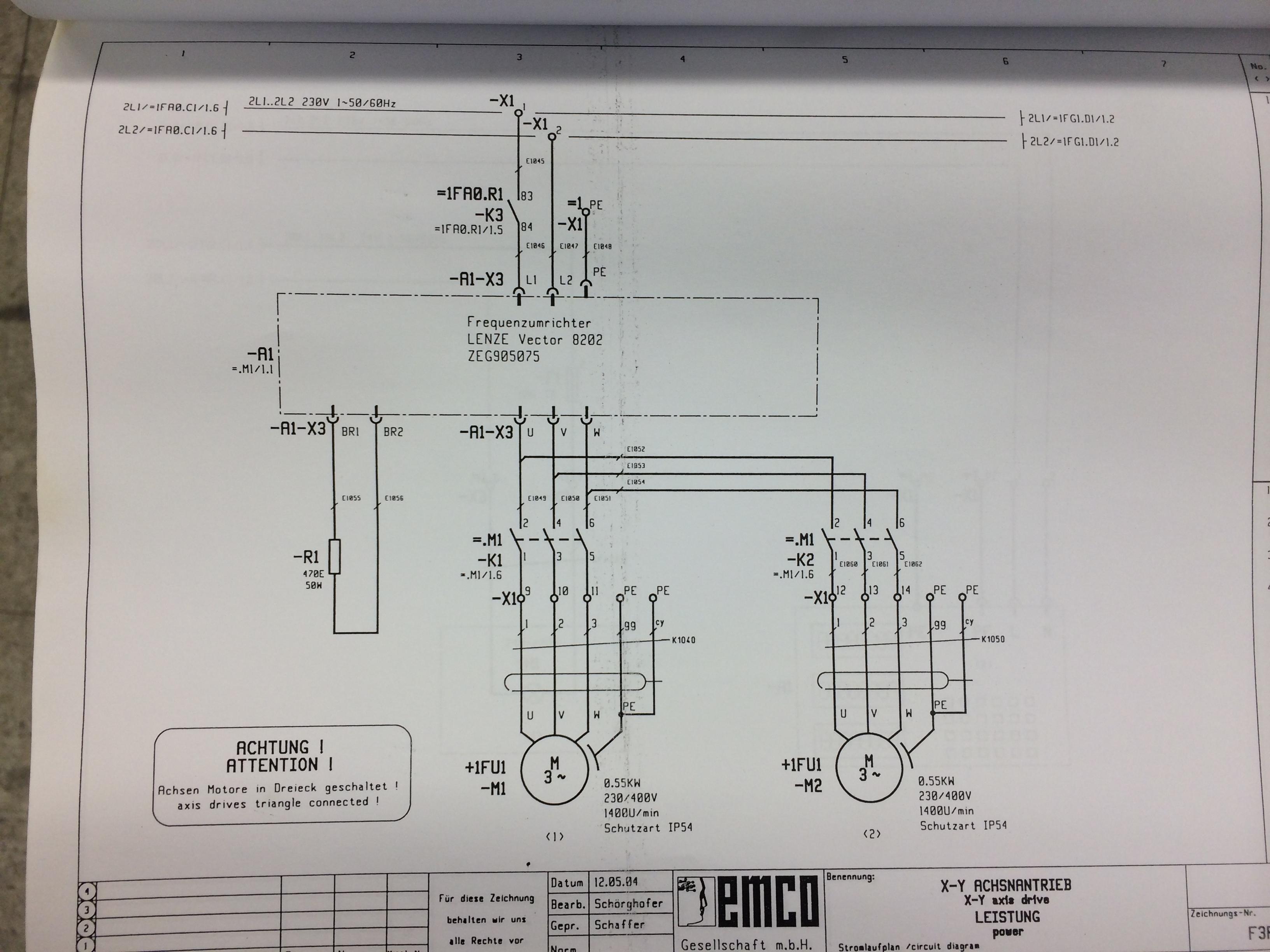

Ich habe an einer Fräsmaschine einen Vorschubantrieb mit Motor und
Frequenzumrichter. Nun ist das ganze Prinzip etwas merkwürdig aufgebaut:
Das Problem:
Da der Frästisch eine gewisse Masse hat, und die Führungen relative gut
laufen, hat der FU beim abbremsen vom maximal Vorschub meistens eine
Fehlermeldung, da der Tisch nicht abgebremst werden kann. Stelle ich
einfach die Führungen nach, so das der Tisch bereits mechanisch nicht
mehr so gut läuft, kommt auch keine Fehlermeldung mehr.
Dies ist aber irgendwie ein murks, deshalb hab ich mir gedacht den
Bremswiderstand anzupassen. Momentan ist ein 470Ohm dran, wenn ich jetzt
nur einen 230Ohm nehme würde der Motor doppelt so schnell abgebremst
werden, oder ?
Motorstrom bei maximal Vorschub: ca. 2A

Sneller bremsen tut der Motor mit nem kleineren Bremswiderling auch
nicht wirklich. Der Bremswidersand soll habtsäch überspannung im
Zwischenkreis verhindern. Ich würde an der Stelle aber sicherlich einen
kleineren Widersatand(mit genügend Leistungs/Kühlung) nehmen und den FU
richtig Parametrieren/Datenblatt Checken ob er es aushält.
