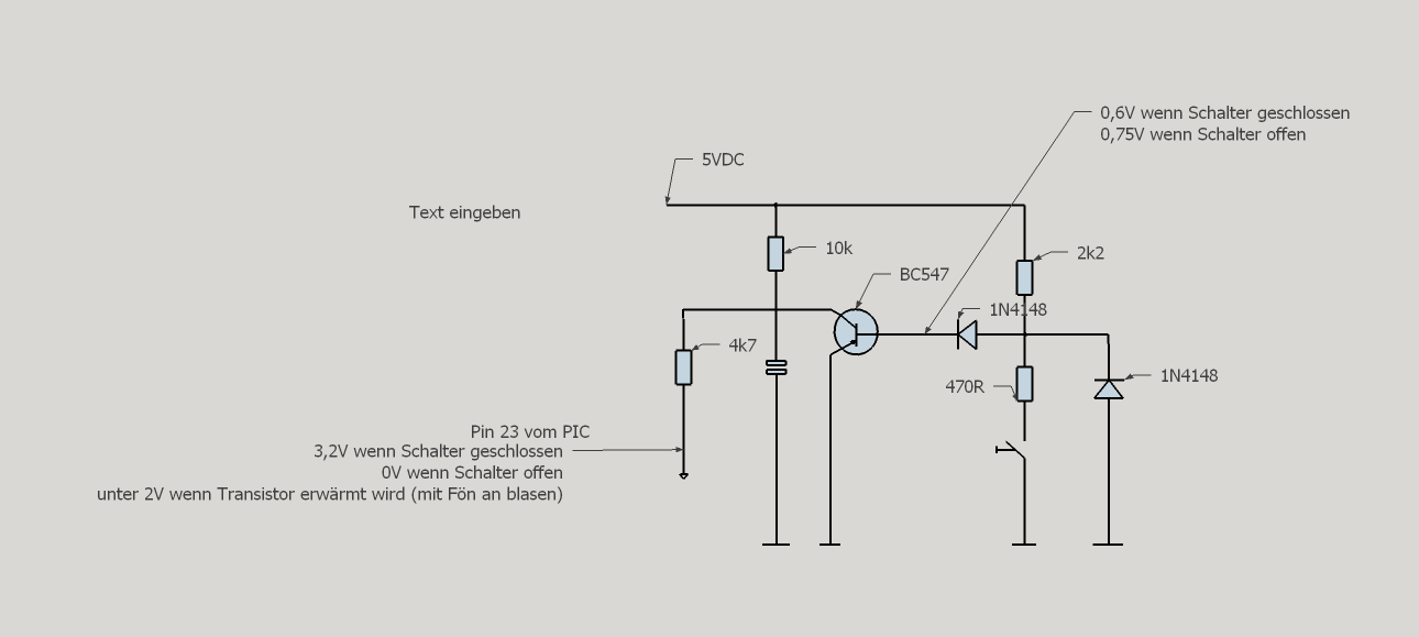

Hallo
Bitte um Hilfe bei einer Schaltung. Es handelt sich um einen Zähler für
ein Folienwickelgerät (Futterballen). Das Problem ist, dass bei
Temperaturanstieg z.B. wenn die Sonne auf das Gerät scheint, der Zähler
nicht mehr weiter zählt. Ich habe den Fehler soweit eingegrenzt, d.h.
wenn der Transistor (BC547) warm wird dann bricht die Spannung am
Eingang des PIC's PIN 23 soweit zusammen (unter 2V) das kein Impuls mehr
erkannt wird. Im Normalfall liegt da eine Spannung von ca. 3,2V bei
Impuls (Schalter geschlossen) an. Ich habe diesen Teil der Schaltung

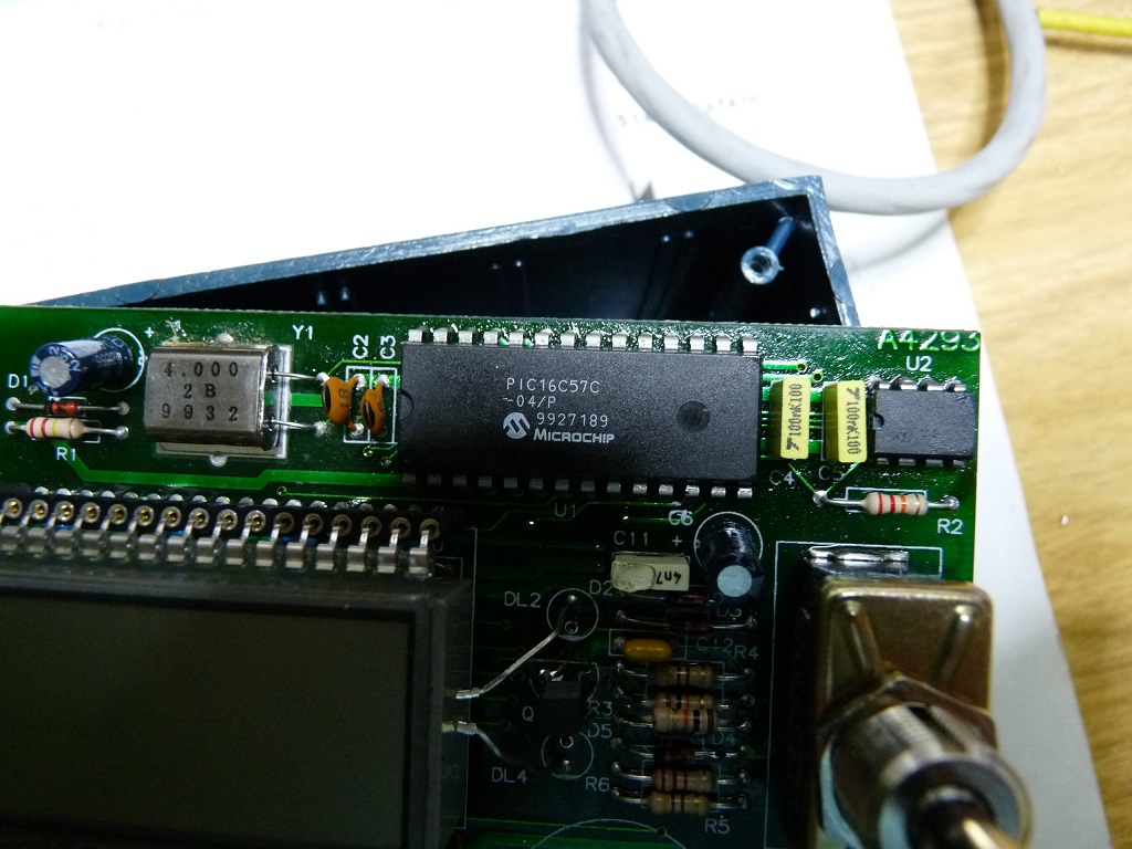

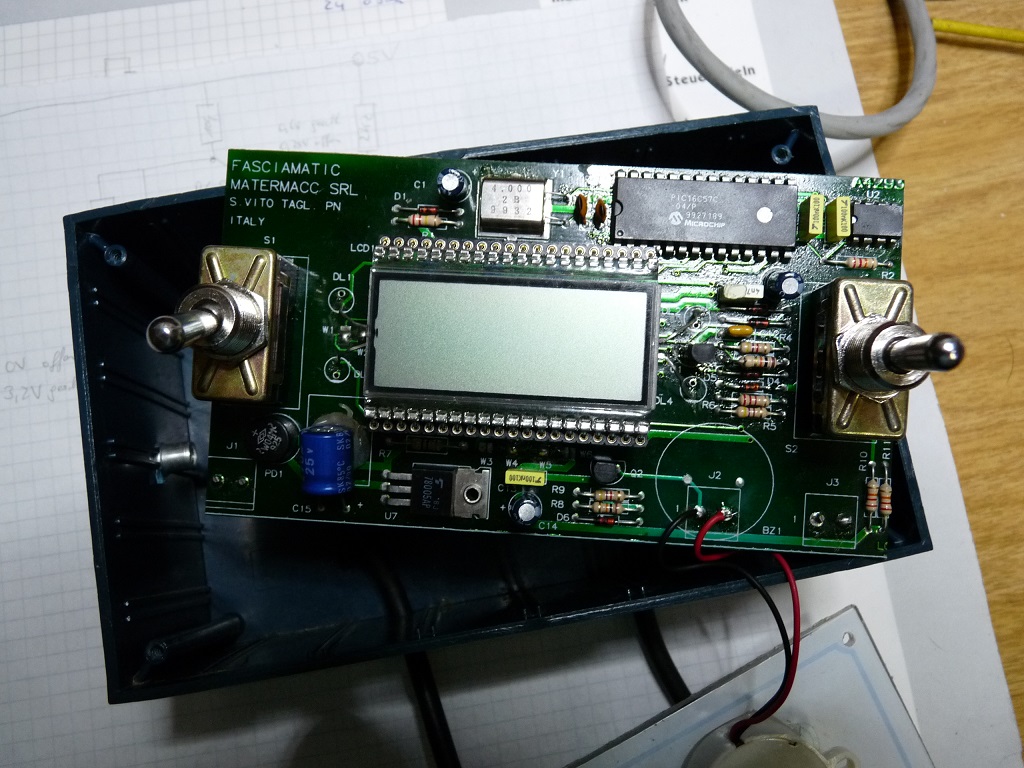

herausgezeichnet. Dieser Fehler ist schon beim Kauf des Gerätes
aufgetreten, 3x zum Hersteller geschickt, immer wieder mit "kein Fehler
zu finden" zurück gekommen. Habe versucht den 10k Widerstand auf 5k
ändern (10k parallel,ist im Bild sichtbar) ist zwar besser geworden aber
sicher nicht die optimale Lösung.
Bitte um Hilfe
Willi
Gast #3680894
Die Diode an der Basis vom Transistor scheint IMHO im Schaltplan falsch
rum zu sein und der Kondensator zwischen Kollektor und Emitter des
Transistors ist auch etwas befremdlich.
Kannst du das noch mal prüfen. Aus den Photos ist die Leiterbahnführung
leider nicht so richtig ersichtlich. Und er 4k7 Widerstand liegt
wirklich zwischen Kollektor des Transistors und Pin23 des Pic?
#3681233
Nimm mal die 10k lieber wieder raus. Schlimmstenfalls ist das auf 3,2V
dimensioniert worden, weil der PIC bei 3,3V läuft.
Wäre erst einmal nicht soo schlimm, weil über die Schutzdioden die
Differenz abgeführt wird. Ist aber nicht hübsch!
Insgesamt aber etwas komische Schaltung mit den Dioden um den Transistor
zu triggern. Aber ich würde auch deutlich unter 470 gehen. 100..220
sollten aber passen. Du kannst ja 470 du dem anderen dazulöten => ~ 230
Ohm.
Allerdings frag ich mich auch wie jemand bei der Original-Schaltungm mit
einem Teiler von 5V/(2k2+470)*470=0.88V rechnet? Da ist doch
vorprogrammiert, dass spätesten bei höherer Temperatur der Transistor
nicht mehr in die Sättigung geht. Mich überrascht es eh, dass es so
schon funktioniert.
Sicher, dass an dem Schalter nicht irgendwie eine negative Spannung
angelegt wird oder so? Dann würde das mehr Sinn ergeben.
