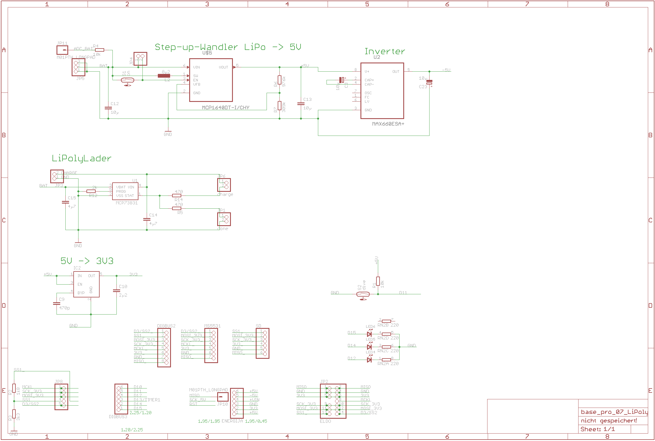

Guten Morgen,
ich brauche Input zu der Schaltung im Bild. Der Hintergrund ist
folgender:
ich brauche eine Spannungsversorgung  mit +/-5V und 3,3V, und ich möchte
sie aus einem LiPolyAkku speisen (diese Parameter sind fix, da der Rest
von der Hardware schon steht; ja, ich hab NiCd/NiMH ausprobiert, und
Bleiakkus sind keine Option. Auf dieser Grundlage habe ich einen
MCP73831 zum Akku laden, einen MCP1640, um aud der Akkuspannung 5V zu
machen, und einen MAX660 für die Inversion. Ohne den MAX660 bekomme ich
anstandslos und stabil 5V raus. Sobald der aber dran ist (mit 2 x 10µF),
sind's nur noch +/- 4,5V. Während ohne MAX660 die Schaltung weniger als
10mA zieht, sind es mit ihm 70mA.
Was kann ich da machen? Eine Option wäre wohl, den 1640 hochzudrehen,
damit er mehr Output liefert, aber das kommt mir vor wie am falschen
Ende kompensieren.
Muss ich auf der 5V-Leitung mehr Glättungs-Cs reinpacken? Die Spule
austauschen (sorry, der Wert fehlt, 8µ2)? Oder ist was an dem Design
grundsätzlich problematisch?
Vielen Dank für alle Hinweise und schönes langes Wochenende
Sebastian
Die Spannungsinverter wie der MAX660 ziehen recht hohe Spitzenströme. Da
braucht man schon einen deutlichen Puffer vor dem Wandler und ggf. auch
eine Induktivität, weil der Schaltregler so viel nicht verträgt.  Auch
hat man immer einen gar nicht so kleinen Ausgangswiderstand. Ggf.
braucht man wegen der Störungen einen Serienwidestand beim
Eimerkondenstator und erhöht damit den Ausgangswiderstand noch einmal.
Es werden also je nach Strom eher -4,5 V. Für mehr als ein paar mA ist
das keine gute Lösung.
Da wäre dann ein 2. Schaltwandler für die Negative Spannung die
alternative Lösung. Allerdings ist da die Auswahl nicht so groß.
OP
Vielen Dank für die Vorschläge. Irgendwie hat nichts geholfen, weder
80kHz noch verschiedene Cs und Ls. Aber irgendwann hab ich bemerkt, dass
C12 falsch angeschlossen ist, Asche auf mein Haupt! Jezt hab ich sogar
+/-5.1V, und wenn kein Verbraucher dran ist, dann zieht er weeniger als
10mA! Bin mal gespannt, wie er laufen wird, wenn die Sensorik und das
"Motherboard" dranhängen...
Danke für die schnellen Reaktionen und schönes Wochenende
Sebastian
