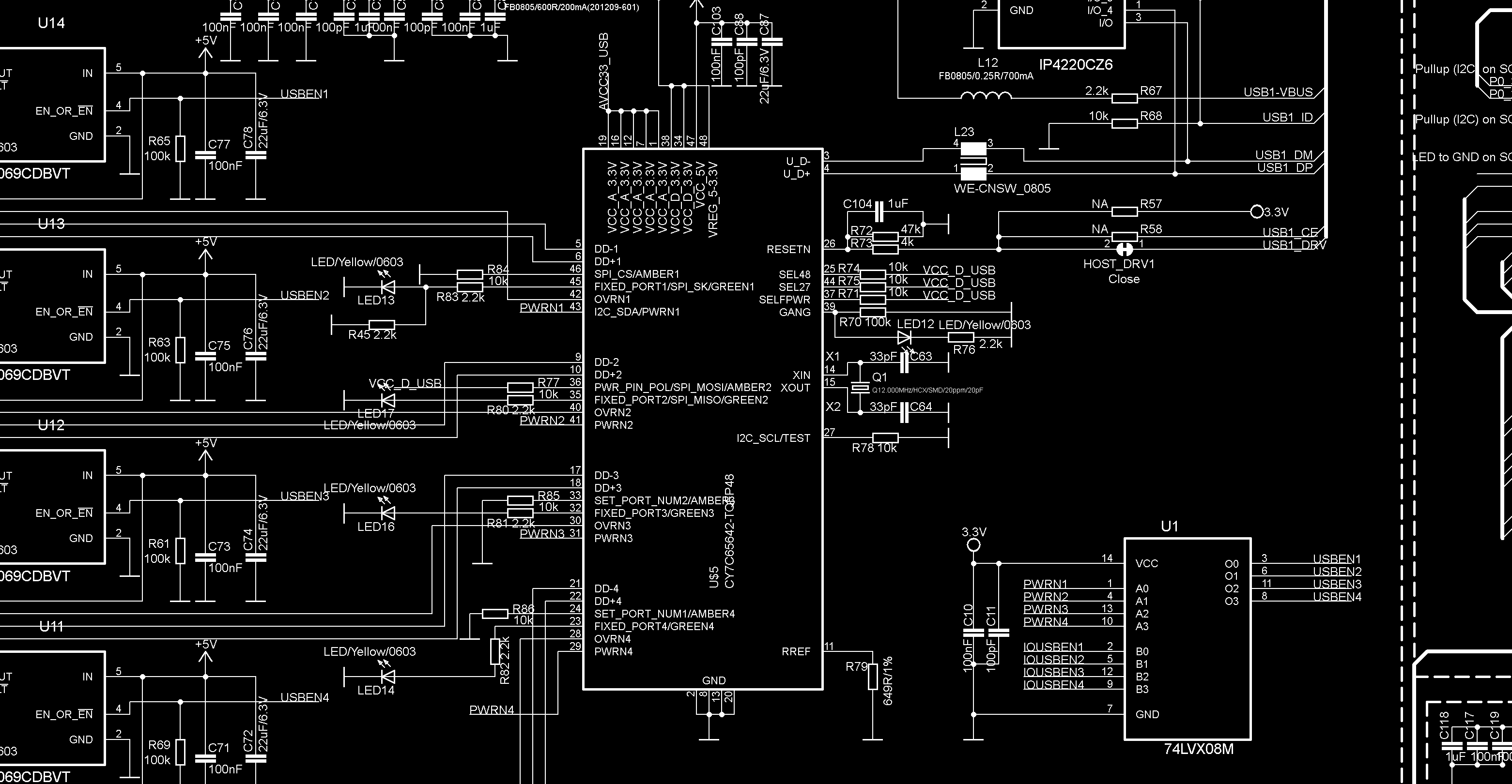

Hallo Forum,
ich glaube ich habe mist gebaut, bin mir aber nicht ganz sicher.
Folgendes (siehe Schaltplan).
Die Pins werden wenn der IC startet abgefragt und darüber bestimmte
Konfigurationen eingestellt. Später dienen die Pins als LED Ausgänge..
Jetzt wollte ich ein wenig Bauteile sparen. Und deswegen habe ich auf
einen weiteren parallelen Widerstand verzichtet (dieser ist in den
Design Guides als Beispiel jedoch enthalten.)

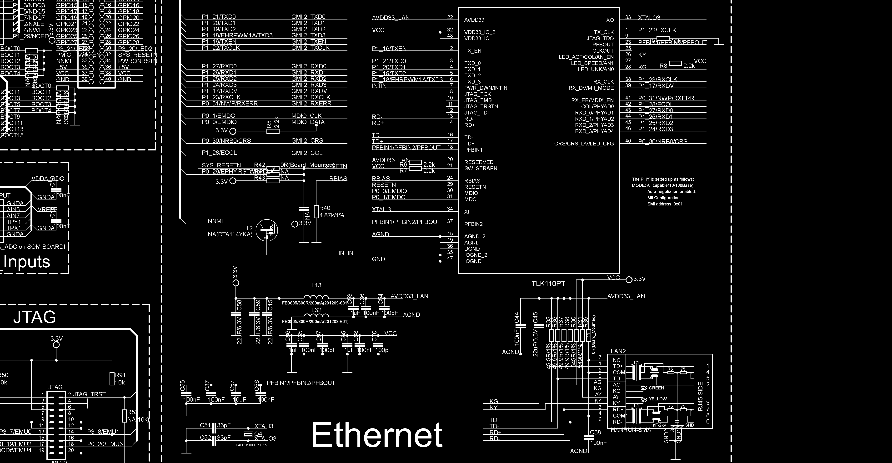

Bei den Pullups (R31 R39 (bei der RJ45 Buchse)) sollte es ja wohl gehen,
da wird der Pin ja über die LED welche bei 3.3V leitend ist am Anfang
auf High gezogen über die 549Ohm.
Bei den Pulldowns (bei LED 13, LED 17 usw. (nahe dem USB Chip) bin ich
mir da nicht so sicher...
Denn die LED leitet ja eigentlich erst ab ca. 0.7V ist der Pin dann
nicht eigentlich floatend? (Bis auf die Leckströme...)
Jetzt habe ich das Layout aber so gut wie fertig und keinen Platz
parallel Widerstände zu beidem zu setzten wie in den Guides. Bei den
LEDs bekäme ich jedoch noch welche hin.. würde also nur Parallel zur LED
einen setzten (siehe beispielhaft LED13) müsste ja eigentlich auch
passen oder habe ich mal wieder einen Denkfehler und wegen irgendwas
geht es nicht...??
Bzw. eventuell bekomme ich dann Probleme mit den Widerstandswerten..
Die Werte sind übrigens nicht die Finalen. Die haben nur den Wert weil
die immer wieder kopiert worden sind die Werte bestimme ich später...
Bzw. ich finde in den Datenblättern nichts über den Strom den die Pins
liefern/ziehen können...??
