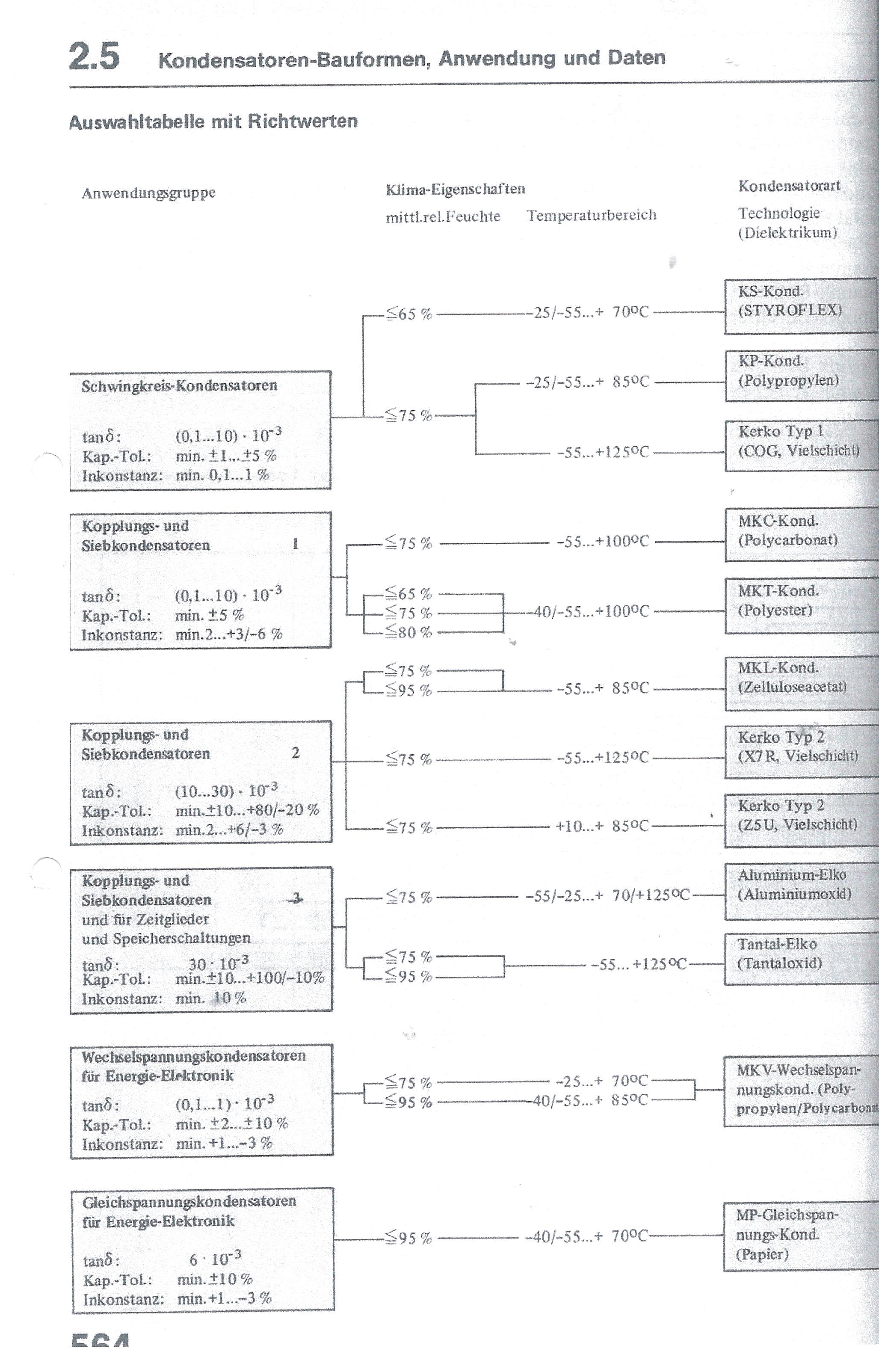

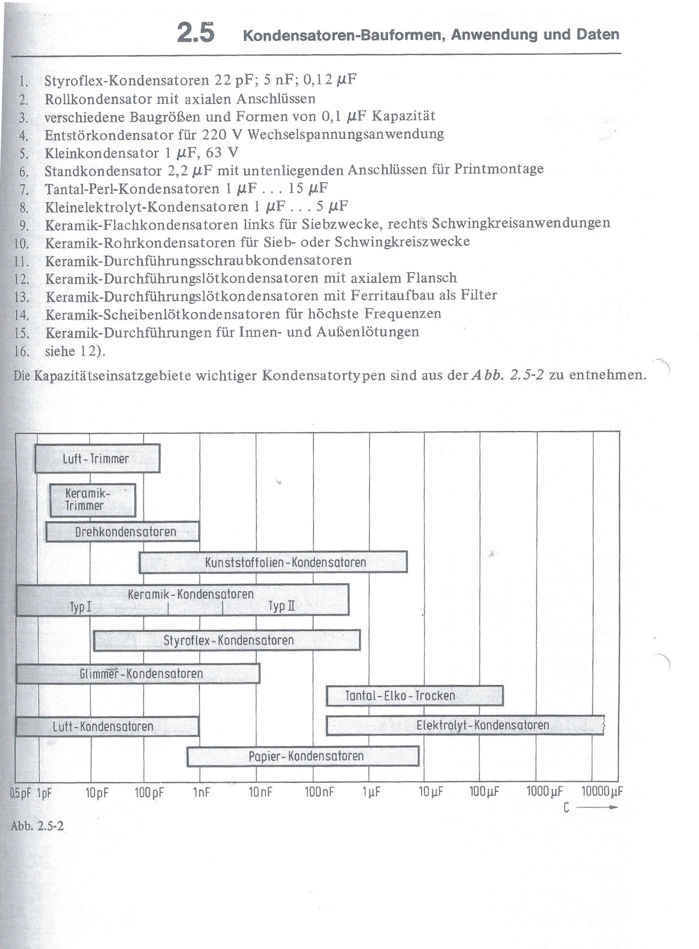

von EMU (Gast)
ich schrieb:
> Doch so
> richtig hilft mir das auch nicht. Ich möchte anhand 2 Anwendungen mal
> erklären, was mein Problem ist.
naja... in der Steinzeit der Elektronik gab es einmal Hinweise wann man
welchen Kondensator einsetzen sollte, ich denke diese Hinweise sind
immer noch aktuell, nur weiß das kaum noch jemand :-(
Vielleicht hilft dies etwas
EMU

Die Übersicht von EMU finde ich schon mal als Einteilungshilfe sehr
schön.

Wie wäre es, wenn du selbst mal in die Datenblätter schauen würdest?
Anstatt in Abteilungsleitergehabe das einfordern willst.
In einer ähnlichen Diskussion hier hatte ich folgendes Heft empfohlen:
ebay 371073338749
Obwohl "Widerstände und Kondensatoren" so 1989 herausgegeben wurde, ist
es auch heute noch eine Einsatzentscheidung für Kondensatoren.
