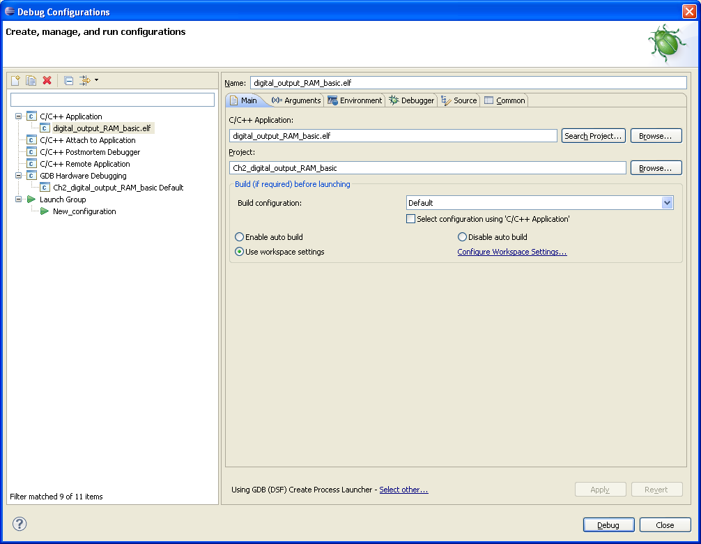

nutze Eclipse Indigo mit ARM7. Läuft alles, also Übersetzung als auch
Debugger mit Jlink. Mutze die YAGARTO-Toolchain mit den angegebenen
Settings
Klicke nun auf den Käfer in der Symbolleiste zum Debuggen. Leider
startet Eclipse nicht den Eintrag unter 'GDB Hardware Debugging',
sondern legt immer einen neuen unter 'C/C++ Application' an, der dann
natürlich nicht den JLink über den GDB anspricht, sondern mit einer
Fehlermeldung endet. Siehe Bild.
Ich bekomme es nicht hin, dass ein Klick auf das Debug-Symbol in der
Symbolleiste den korrekten Eintrag startet.
Gibt es eine Möglichkeit unter 'Debug Configurations' dies zu
bewerkstelligen? Die Suche zum Thema hat mich nicht wirklich
weitergebracht, vielleicht auch falsch gesucht?!?
Wäre klasse, wenn mir jemand ein Tip geben könnte.

Normalerweise  gibt es unter Debug Configurations den angelegten Eintrag
der den Debugger mit den passenden Einstellungen für das Target enthält.
Vielleicht kann man den Eintrag ja als Icon heraus ziehen?

Ich habe es beim MSP430 schon einmal so erlebt, dass ich einmal durch
Klicken auf den Pfeil rechts neben dem Käfer die richtige Debug-Config
auswählen musste, danach bis zum nächsten Neustart der Klick auf das
Debug-Symbol stimmte.
Nun, Eclipse ist so nicht schlecht, aber das ist irgendwie doch lästig.
Arbeite seit Jahren mit der IDE. Vielleicht finde ich es noch heraus.

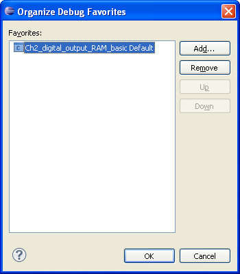

Wenn Du auf den kleinen Pfeil neben dem Symbol (Kaefer zum debuggen)
klickst gibt es in dem Menu einen Punkt "Organize Favorites...)
Dort kannst Du Dir deine gelaeufigsten Konfigurationen in der
Reihenfolge Deiner Prioritaet anlegen.
Beim Klick auf den Pfeil neben dem Symbol erscheinen die Favoriten dann
als Menu Punkte.
Die sind dann auch beim Neustart von eclipse wieder da und in der
gleichen Reihenfolge.
Der zuletzt benutzte Eintrag ist immer der der Ausgefuehrt wird wenn man
einfach auf das Kaefer Symbol (nicht den Pfeil) klickt.
Nach dem Start von eclipse wird beim einfachen Klick auf das Kaefer
Symbol immer der erste Eintrag dieser Liste ausgefuehrt.
Wenn man mit dem Pfeil dann einen anderen Eintrag ausgewaehlt hat ist
dieser der aktuelle der beim naechsten Klick auf das symbol ausgefuehrt
wird.
Das funktioniert fuer alle Run und Debug Konfigurationen.

Hallo Juergen,
dein Tip ist das, was ich gerne hätte, was aber leider nicht
funktioniert.
Unter "Organize Favorites" habe ich bereits genau das gemacht,
allerdings legt er dann beim Klicken auf den Käfer automatisch wieder
den o.g. Eintrag an, so dass es dann insgesamt 2 sind.
Die richtige Debug-Config steht sogar an erster Stelle, wenn man den
Pfeil klickt und das Menü aufklappt, aber leider nimmt er dennoch den
falschen. Ich frage mich, warum Eclipse hier überhaupt diese
C/C++-Config anlegt?!?
Gunb
