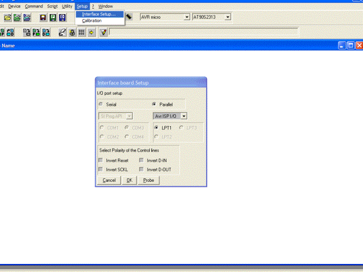

ich weiß dass Thema gab es hier schon öfter, aber ich habe bei den
ganzen anderen keine richtige Antwort auf mein Problem gefunden. Wenn
ich einen AT90S2313 mit PonyProg prgrammieren möchte, kommt die
Fehlermeldung "Device not found (-24)", mit anderen programmiersoftwaren
gehts auch nicht, ich hab sowohl den AVR ISP programmer als auch einen
einfachen 5 Kabel programmer getestet, beide gehen nicht, zwei Boards
getestet, zwei verschiedene AVR's geht alles nicht. Resetleitung ist auf
GND und Qaurz tut, soweit ich das sehe auch 2,5V an XTAL1,bzw XTAL2...,
hat irgendwer noch eine Idee wodran das liegen könnte?

Hi, hab auch schon andere Software getestet läuft nicht, 8051 kann ich
am druckerport programmieren, es sind zwei boards auf lochraster, eins
besteht nur aus quarz und programmierstecker, ist allso nicht
anderweilig beschaltet, kalibriert ist PonyProg auch, und sämtliche
einstellungen hab ich auch durch, der Druckerport wird anderweilig nicht
genutzt.
MfG Lars
