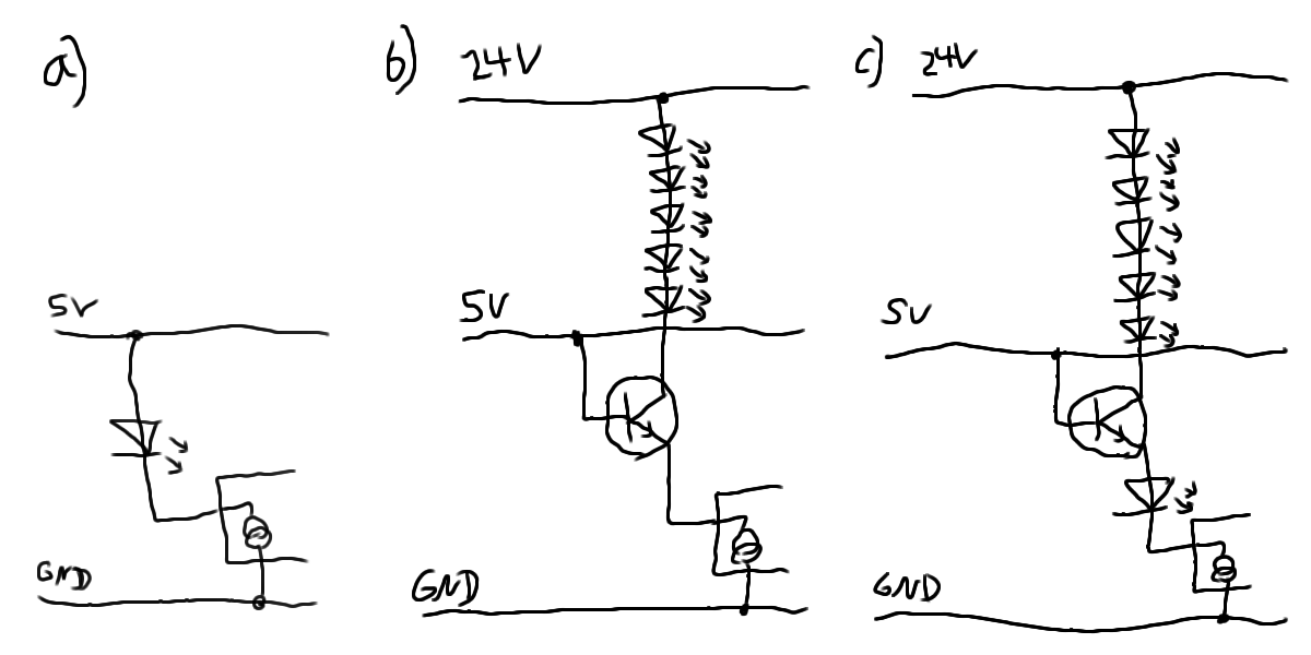

#3685309
wenn Du einen Konstantstrom-Treiber hast, der aber nur 5V verträgt, gibt
es doch eine Möglichkeit, mehrere LEDs pro Kanal zu verwenden. Schau Dir
das angehängte Bild an, wenn die Schaltung bisher wie a) aussieht,
kannst Du den Konstantstrom auch für mehrere LEDs nutzen, siehe b). Der
Transistor sorgt dafür, daß am Konstantstrom-Treiber nie mehr als 5V
anliegen, und doch werden die LEDs mit konstantem Strom, entsprechend
der Vorgabe vom Treiber, betrieben. Falls die Sapnnung für den Treiber
ausreicht geht eventuell auch Schaltung c), dann hast Du noch eine LED
mehr. Bei RGB braucht man natürlich LEDs, die man in Reihe schalten
kann, z.B. 6-Pin Superflux, oder PLCC-6, mit den bedrahteten 4-Pinnern
geht es so nicht. Ein Haken an der Sache ist: Stirbt der Transistor mit
Durchgang, nimmt er die LEDs, und den Treiber mit in den Tod. Sitzt die
LED zwischen Treiber und GND, muß man die Schaltung andersherum bauen,
mit einem PNP-Transistor, und einer negativen Versorgungsspannung für
die LEDs.
Mit freundlichem Gruß - Martin
