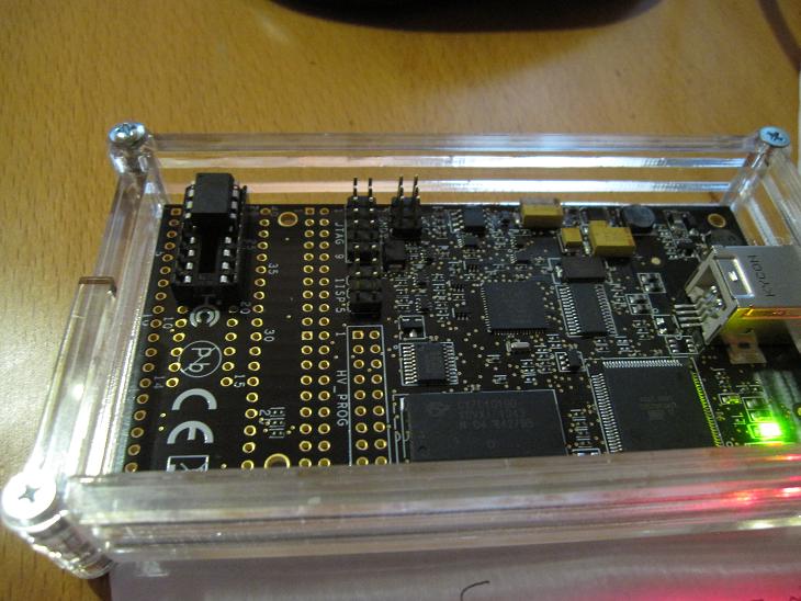

Hallo allerseits,
Ich will einen ATtiny45 brennen. Erstmal geht es nur darum, zwei LEDs an
PB0 und PB2 zum Blinken zu bringen. Der µC soll in einem Sockel des AVR
Dragon eingesetzt werden. Danach entnehme ich ihn und setze ihn in seine
eigentliche Schaltung ein.
Bei der Pinbelegung orientierte ich mich an diesem Devicesheet:
http://support.atmel.no/knowledgebase/avrstudiohelp/mergedProjects/AVRDragon/AVRDragon.htm#AVRDragon_PP_Description.htm
Ein Bild vom eingesetzten µC in seinem Sockel habe ich angehängt.
Zusätzlich habe ich noch einen Draht eingefügt, der die Pins 2 von VCC-
und ISP-Header miteinander verbindet.
Wenn ich nun im AtmelStudio "Device Programming" aufrufe, dann stelle
ich zunächst einmal folgendes ein:
Tool: AVR Dragon
Device: ATtiny45
Interface: ISP
Dann klicke ich auf Apply und bei Target Voltage auf Read. Angezeigt
werden 5,0V. Wenn ich nun irgendetwas anderes machen will, z.B. Device
Signature oder Device Information auslesen, dann erhalte ich diese
Fehlermeldung:
"Unable to enter programming mode.
Please verify device selection, interface settings, target power and
connections to the target device. Look in the details section for more
information."
In den Details steht:
"Timestamp:  2014-06-08 18:04:57.766
Severity:    INFO
ComponentId:  20000
StatusCode:  0
Failed to enter programming mode. ispEnterProgMode: Error status
received: Got 0xc0, expected 0x00 (Command has failed to execute on the
tool)
Unable to enter programming mode. Verify device selection, interface
settings, target power and connections to the target device."
Wer kann mir helfen und sagen, wie ich ab hier weitermache?
Grüße
Clemens
OP #3683370
Ich habe nur den IC eingesetzt und, wie schon geschrieben, die VCC-Pins
miteinander verbunden. Muss ich etwa noch eine Verbindung vom ISP-Header
zum Sockel herstellen? Ich dachte, dessen Pins wären schon über die
Platine angeschlossen.
Edit: Jetzt verstehe ich. Das Feld "Device" stellt gar nicht den Sockel
auf dem AVR Dragon dar, sondern mein wie auch immer geartetes Zielgerät,
richtig?
