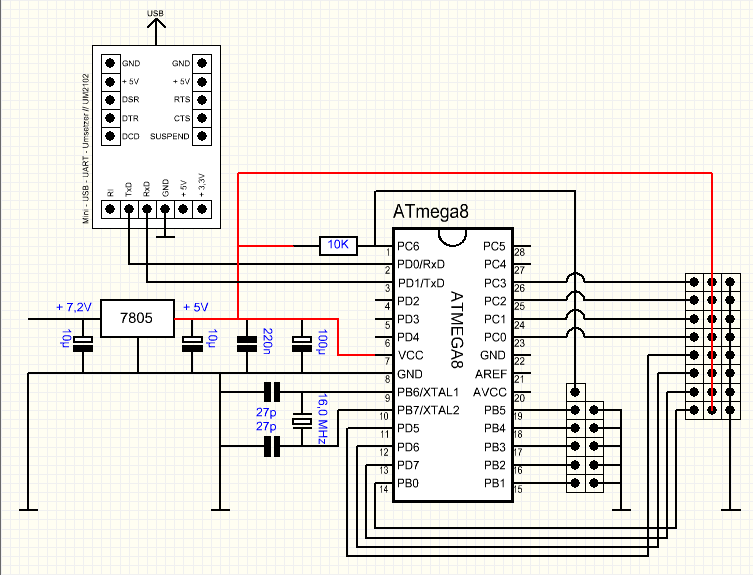

Gast #3684226
Dennis Günther schrieb:
> so der Plan iss gemacht nun werde ich mal mit dem Praktischen aufbau
> beginnen.
Du solltest AVCC einen Abblockkondensator spendieren und mit VCC
verbinden. Sonst wird dein PortC nicht funktionieren.
p.s. Das Zeichnen von Brücken in Schaltplänen ist unüblich. Statt dessen
werden bei 3er- und 4er-Verbindungen Punkte gesetzt.
#3684340
> @Jens:
> beginnen.
Häng dein zweites 4-er Paket von Servos zur gänze an den D_Port
(PD4-PD7). Da eines davon erst recht wieder an PB0 zu hängen ist zwar
kein unüberwindbares Problem, aber wenn die D Pins sowieso frei sind,
ist daseine Fallunterscheidung weniger
Gast #3684430
Aktuell benutz ich erstmal das Fertige Programm was der Jens gepostet
hat zum Üben
