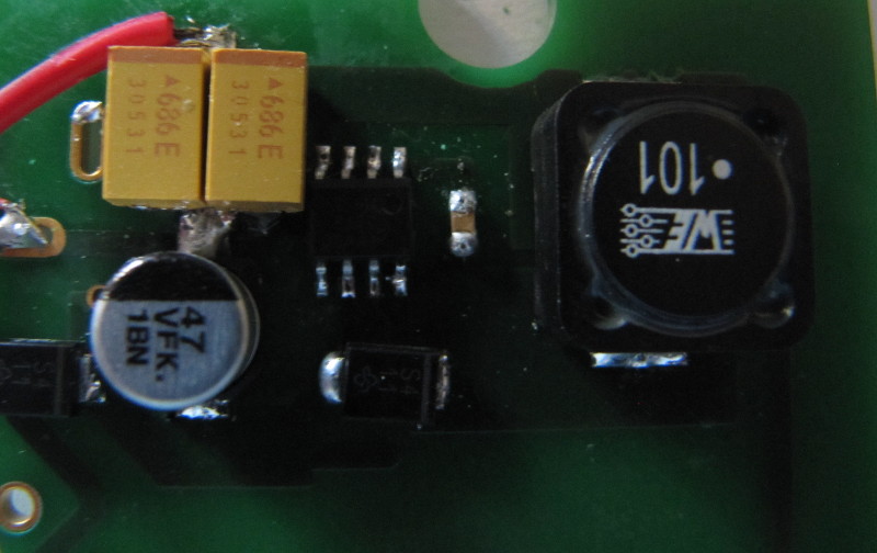

Ich habe mir mit dem LM2675-12 einen Schaltregler aufgebaut. Der sollte
von 20V auf 12V/750mA runterteilen. Ab etwa 150mA Last geht die Vout
aber deutlich unter 12V - bis auf 9V bei 450mA. Ich dachte ja dass er
die Spannung am Feedbackeingang nachregelt, aber auch die geht in die
Knie. Die Bauteildimensienierung habe ich lt. Datenblatt, nur habe ich
eine Spule von Würth und TPS-Low ESR Kondensator. Der PlatinenAufgau
Klang am Anfang eigentlich alles ganz easy. Aber jetztdreh ich fast
durch was das denn sein kann. Auf dem abgebildeten Foto habe ich den
Cout durch parallel-schalten erhöht, ohne Ergebnis.
An welchen Schrauben kann ich denn jetzt noch drehen, um eine
Laststabile Ausgangsspannung hinzubekommen?

Probier mal Low ESR Kondensatoren am Eingang (sind auch laut Datenblatt
S.12 empfohlen, d.h. keine Standard-Kondensatoren)
Die Spule scheint zu weit oben platziert zu sein, sodass das untere Pad
der Spule weiter über die obere Leiterbahn ragt. Gesund ist das nicht,
aber ob das der Fehler ist, glaube ich auch nicht. Trotzdem würde ich
das so nicht lassen.

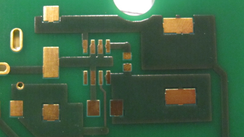

Anbei ein Foto von den Leiterzügen. Auf der Unterseite ist keine
Leiterbahn, auch keine Masse.
Ich habe versucht mich so nah am Datenblatt zu halten wie geht. Bin aber
nicht ganz so versiert im eagle, um die Flächen so hinzubekommen.
Im Datenblatt ist die Vout Fläche komplett unter der Spule und der
gemeinsame Anschluss zur Diode nur unter dem Kontakt. Sollte das der
Fehler sein?
Danke, Adib.

Eingangs-Elko größer würde ich auch empfehlen.
Vor allem Low-ESR typen wg. des Ripple Stromes.
Am besten noch 10-20uF Keramik parallel.
Der Ausgangskondensator ist mit dem einen übrig gebliebenen Thermal
nicht sehr günstig angeschlossen. Versuche mal mit einem zusätzlichen
Draht hier mehr Querschnitt zu Vout hinzubasteln.
Thermals lieber weglassen, im Ofen wird das schon gelötet.
Die Last sollte dann auch später unbedingt hier angeschlossen werden.
Probiere auch mal 68uH statt 100uH (Fig. 26 Datenblatt 20V in, 0.75A).
An den Stellen, an denen es möglich ist, könnten die GND Traces ruhig
breiter ausfallen.

schlecht ist, dass die Diode über Pin6 des IC an die Masse des
Ausgangs-C geroutet ist (Pin 6 liegt alo voll im High-Current Pfad).
Besser die Diode und das IC sperat an Masse anschliessen.

Ausserdem: der Boost Kondensator muss ausreichend spannungsfest sein.
50V ist gut. Evtl. hast du hier 16V aufgelötet und gebraten.
Kannst auch mal 100nF statt 10nF probieren.
