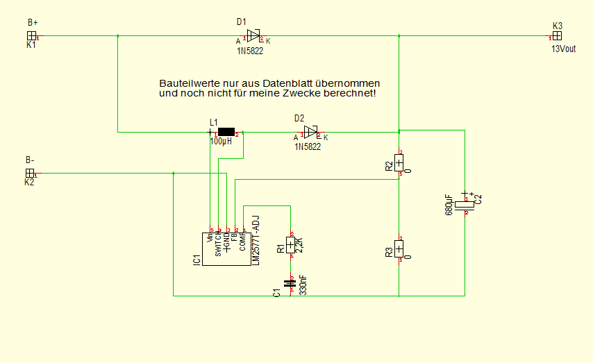

habe schon vor einiger Zeit ein Notstromaggregat aufgebaut. Der
Motorstart erfolgt automatisch mit einer Siemens Logo Steuerung. Nun
habe ich immer wieder folgendes Problem.
Im dem Moment wo der Anlasser einschaltet bricht die 12V Spannung soweit
zusammen dass die Logo einen Reset durchführt. Lt. Datenblatt benötigt
die 12V Version mind. 10,8V für den sicheren Betrieb.
Nun würde ich mit der Schaltung im Anhang einen Stepup-Wandler aufbauen
der mir im Moment des  Startens die Spannung für die Logosteuerung
aufrechterhält. Danach wenn die Lichtmaschine lädt übernimmt diese die
Arbeit wieder.
Verwenden würde ich einen LM2577T-Adj.
Benötigen würde ich ca. 500mA für die Versorgung der Logo, bei 13V.
Den Regler möchte ich auf ca. 13V 1A auslegen.
Die Diode D1 soll den Regler „überbrücken“ wenn die Batteriespannung
größter ist als die eingestellte Spannung mit R1/R2. Wenn die Spannung
am Ausgang dann unter die eingestellte Spannung sinkt sollte der Regler
dann aktiv werden.
Nun meine Frage, zur Berechnung der Bauteile, besonders der Spule
benötige ich eine minimale Eingangsspannung. Diese kann ich aber nicht
genau sagen, da ich diese so schnell nicht messen kann.  Die
Batteriespannung bricht für 2-3 Sekunden zusammen, danach ist wieder
alles OK.
Mit welchem Wert soll ich die Spule berechnen.??
… Die Batterie ist groß genug um das Aggregat leicht zu starten, es ist
auch kein Problem an unterdimensionierten Leiterquerschnitten.. Die
Batterie ist neu.
Bin für Tipps ob das so funktioniert dankbar!
Gruß Stefan
Ich würde das ganze anders angehen und ein paar nicd Zellen mit einer
Diode entkoppelt als Puffer einbauen.
Einfach mit C/10 Dauerladen, dass sollten die eigentlich lange
aushalten.
Oder wenn es besser sein soll, mit der LOGO nur nachladen wenn die
Spannung nachlässt.
Eventuell tuts auch schon ein großer mit Diode entkoppelter Elko.
Außerdem glaube ich dass dein Schaltregler nicht schnell genug starten
wird um keinen Reset auszulösen.
