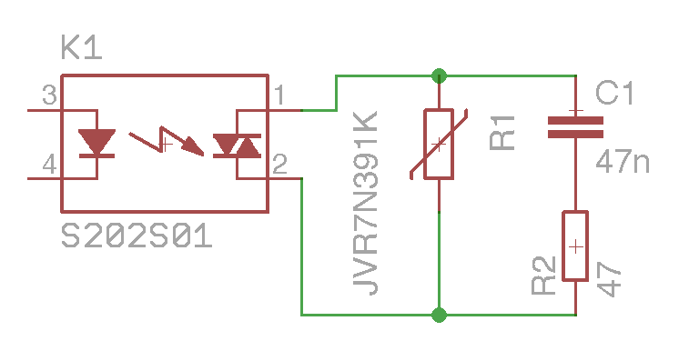

Bin auf der Suche nach einer Schutzschaltung für mein SSR.
Eine 700W Pumpe soll gesteuert werden.
Leider bin ich mir bei der Dimensionierung und den Bauteilen nicht ganz
Sicher.
Bauteile werden wie im Schaltplan gezeigt verschaltet.
SSR wird ein S202S01. Keine Zero-Cross Erkennung wegen der Induktiven
Last und des daraufhin großem Anlaufstrom?
Snubber mit 47nF und 47Ohm habe ich von:
http://www.sprut.de/electronic/ssr/ssr.htm
Dort steht es als Startwert. Leider bin ich mir auch hier nicht sicher.
Bauteile sollen sein:
http://www.reichelt.de/MP3-X2-47N/3/index.html?&ACTION=3&LA=446&ARTICLE=32016&artnr=MP3-X2+47N&SEARCH=x2+kondensator
http://www.reichelt.de/2W-METALL-47/3/index.html?&ACTION=3&LA=446&ARTICLE=2353&artnr=2W+METALL+47&SEARCH=2W+metall+47
Dazu noch einen Varistor:
http://www.reichelt.de/VDR-0-25-250/3/index.html?&ACTION=3&LA=446&ARTICLE=22309&artnr=VDR-0%2C25+250&SEARCH=jvr7n391k
Macht die Dimensionierung und die Bauteile so Sinn?
