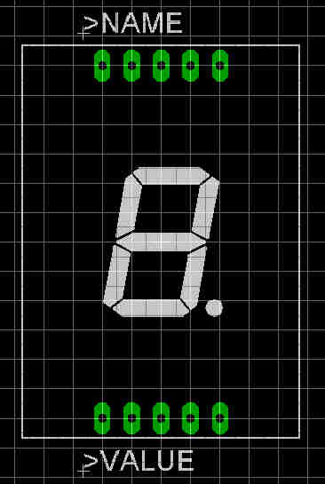

Möchte im Eagle Library Editor eine Zeichnung vergrößern.
Die Zeichnungselemente bestehen aus Polygonen und einzelnen Strichen.
Wie kann ich das komplette Ding in seiner Größe ändern ?
Anwendungsfall:
Möchte die Bibliothek für 1-Zoll 7-Segmentdisplays vom Typ Kingbright
SA10-21 erstellen. Hab dazu aus der Bibliothek eines kleineren Displays
die "8." kopiert und möchte die nun auf 1" vergrößern.
Screenshot ist angehängt, die Pads und der Displayrand haben schon die
Zielgröße, nur die "8." ist noch "mickrig".
Hab nix in den Hilfedateien dazu gefunden.
Danke schon mla im vorraus.

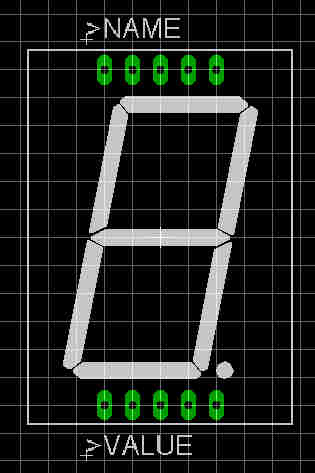

Du blendest alle Layer bis auf Layer21 aus.
jetzt gruppierst du mit group die rechte hälte de "8", in dem du en
Rechteck mit der linken Maustaste aufziehst.
Jetzt gehst auf Move und ziehst mit der rechten Maustaste die gruppe
nach rechts.
Die Form der acht besteht nur aus Wires, es sind keine Polygone
enthalten (dünne wires als umrandung und je eine dicke wire zum
ausfüllen.
Jetzt hast Du eine dicke acht. Nun gehts wieder auf Group und die obere
Hälfte samt mittelsteg der acht markieren. mit move und rechter
Maustaste nach oben ziehen. Jetzt nochmal mit group die oberen drei
Segmente markieren und mit move und rechter Maustaste hinrücken.
Axel
uund gehts?
@Axel: Danke, geht (so lala).
       Die Segmente leiden nun an Magersucht, aber ich will die
       Kirche im Dorf lassen ist ja nur wegen der Esthetik.
Ist doch irgendwie ein Armutszeugnis, daß ein Layoutprogramm keine
Verkleinern/Vergrößern Funktion für Gruppen bietet?!?
Aber will nicht mosern, bin eigentlich sehr zufrieden mit Eagle.
Hab das Ergebnis gepostet. Wenn jemand ein Erbarmen und eine Lösung hat
die mich nicht dazu nötigt die einzelnen Segmente Winkeltreu
aufzupeppeln, dann ist jeder Tipp willkommen.
Danke nochmals und ciao
Remo
