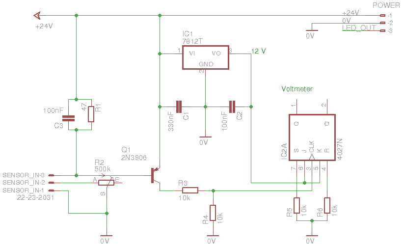

Hallo Forum,
ich komme mit meinem Projekt momentan nicht weiter und würde mich über
Hilfe sehr freuen.
Ziel:
Berührungssensor EDISEN MT2.5 soll eine Last von ~20W ein / ausschalten.
Versorgungsspannung: 24V DC.
Mein naiver Ansatz:
-Sensor:
-MT2.5 Standardschaltung aus dem Datenblatt
-als Last ein Spannungsteiler mit zwei mal 10k -> in der Mitte sollten
bei Betätigung 12 V anliegen
-Datenblatt MT2.5:
http://www.edisen.de/level9_cms/download_user/718_Datenblatt_MT2.5.pdf
-Flipflop:
-Verwendung eines 4027 JK-Flipflops
-Erzeugung von Versorgungsspannung +12V mittels 7812
-S und R jeweils über 10k auf Masse
-J und K auf +12V
-Datenblatt 4027: http://www.ti.com/lit/ds/symlink/cd4027b-mil.pdf
-Inspiration für 4027-Beschaltung: http://www.elexs.de/schalt5.jpg
-Verbindung von Sensor und Flipflop:
-Mitte des Spannungsteilers am Sensor mit CLK-Eingang vom 4027 verbinden
Erwartetes Ergebnis:
Der Sensor sollte bei Betätigung den Q-Ausgang am 4027 ein/ausschalten.
Tatsächliches Ergebnis:
Die beiden Schaltungsteile funktioniert getrennt für sich einwandfrei.
Bei Sensorbetätigung liegen 12V in der Mitte des Spannungsteilers an und
bei manuellem pulsen von +12V am CLK-Eingang des 4027 schaltet Q hin und
her.
Wenn ich nun aber die Verbindung von Sensor und Flipflop herstelle,
verhält sich die Schaltung komisch:
Beim Anlegen der Betriebsspannung liegen an Q +12V an -> Betätigen des
Sensors -> Q springt auf 0V -> erneutes Betätigen des Sensors: nichts
passiert, Q verharrt auf 0V.
Ich weiß nicht mehr weiter, hat jemand von euch eine Idee? Meine
Schaltung habe ich angehängt.
Vielen Dank schonmal!

Gast #3687133
Wie kannst Du das messen? Du kannst doch gar nicht messen, was der
Sensor wirklich raus gibt, oder?
Wahrscheinlich ist es ein Pegelproblem. Setz R4 mal auf einen Wert
größer als 20kOhm und schalte einen Widerstand von 4,7k oder 10kOhm
zwischen +12Volt und GND.
Gast #3688432
>Wie kannst Du das messen? Du kannst doch gar nicht messen, was der Sensor
Das Stimmt, das Multimeter zeigt halt am Sensorausgang für einen Moment
ca. 10V an. Wie genau das Signal aussieht, kann ich ohne Oszi aber nicht
rausfinden.
Ich habe die beiden Vorschläge mal ausprobiert. Die Änderung vom R4
hatte keine Auswirkungen. Ein 10k-Widerstand von +12V nach Masse sorgt
dafür, dass nach Inbetriebnahme der Q1-Ausgang des 4027 immer LOW ist.
Ohne Widerstand startet er meistens auf HIGH, machmal auf LOW.
Allerdings habe ich was interessantes beobachtet: wenn ich den Sensor an
seinem langen Kabel ein bisschen drehe und bewege, springt Q1 manchmal
wieder zurück auf HIGH. Danach lässt es sich (wie gehabt) durch
Betätigen des Sensors wieder auf LOW versetzen, wo es dann natürlich
wieder bleibt, bis ich den Sensor wieder bewege.
Mein Halbwissen sagt, dass Einstreuungen über das Sensorkabel und die
Transistor-Stufe der Übeltäter sein könnten, klingt das plausibel? Würde
ein kleiner Kondensator direkt von CLK zu GND helfen?
