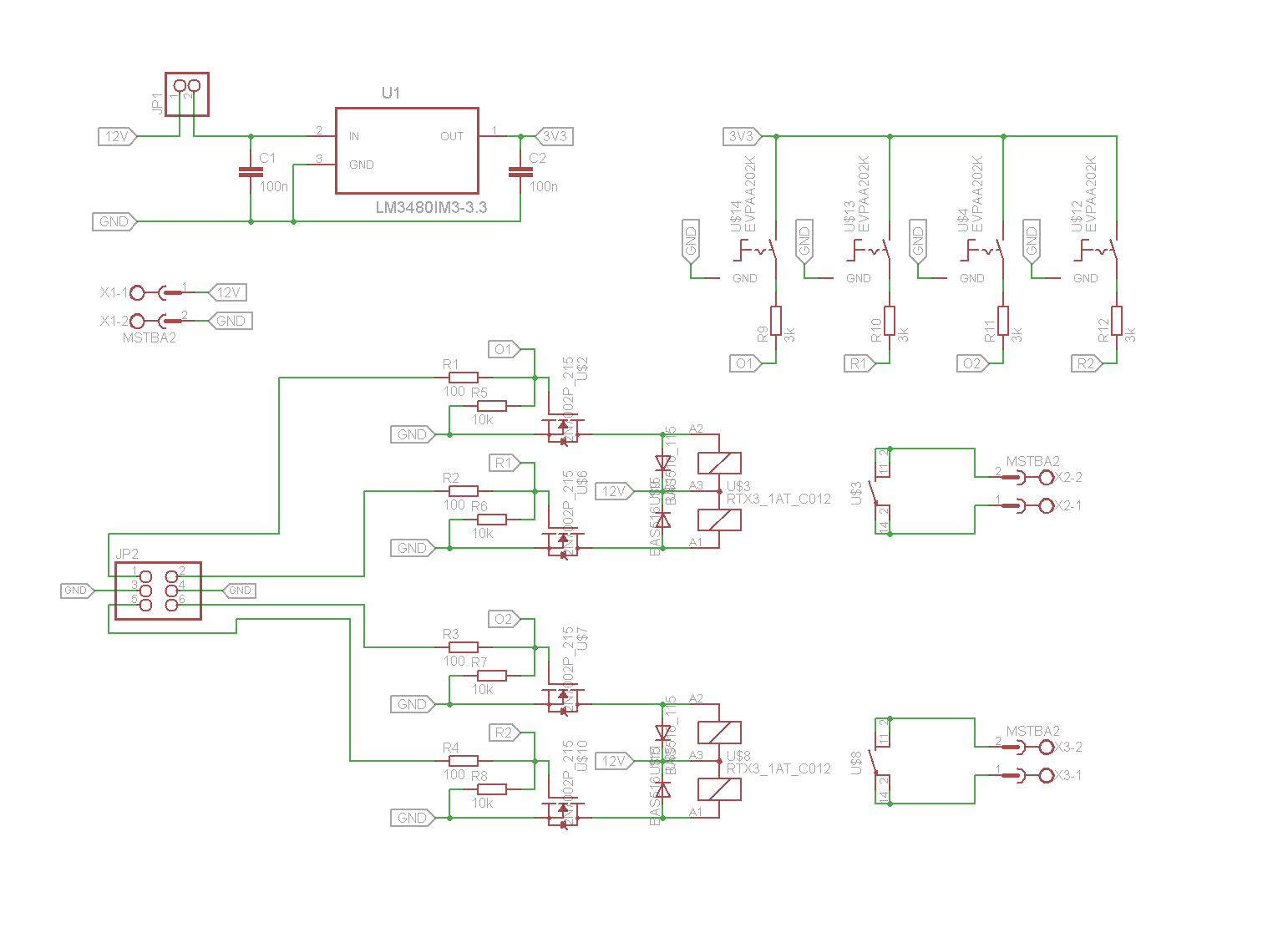

ich möchte ein Relais mit einem uC ( ist kein spezieller uC, die Platine
sollte mit jedem möglichen funktionieren können ) und einem Taster
schalten können, dazu habe ich mir die obige Schaltung überlegt. Jetzt
bin ich mir nicht ganz so sicher, was die Größe der Pullup/down
Widerstände angeht, denkt ihr das kann so funktionieren ? Das Relais
braucht 90mA und der Mosfet ( 2N7002P,215 ) braucht am Gate min. 2.5V um
diese zu schalten.
Die Schaltfrequenz ist zu vernachlässigen, kann maximal 2-3 mal pro
Minute sein, wird sich aber eher auf 2-3 mal am Tag einpendeln.

Wie soll das Ganze denn logisch funktionieren? Wie soll das Relais
reagieren, wenn der uC sagt AUS, der Schalter aber AN?
>diese zu schalten.
Nö. Er braucht DEUTLICH mehr.
VGSth gate-source threshold voltage
ID = 250 μA; VDS = VGS; Tj = 25 °C 1.1 1.75 2.4 V
Siehe auch V_GS_thr
http://www.mikrocontroller.net/articles/FET#Erkl.C3.A4rung_der_wichtigsten_Datenblattwerte
Nimm einfach einen ULN2007 und gut. Spart dir Dutzende Bauteile. Dann
braucht man auch keinen 3,3V Spannungsregler sondern nur einen passenden
Vorwiderstand.

Die Schalter sollen nur dazu dienen auch ohne einen uC die Relais zu
bedienen, das soll ein Testboard für die Relais werden. Wenn der Tatster
sagt EIN, dann wird es laut meiner Schaltung eingeschalten.
Stimmt, die V_GS_thr hat eine Toleranz bis 2.4V... mal schauen ob ich
einen anderen Mosfet finde.
von Michael R. (Gast)
hab mir jetzt diesen MOSFET ausgesucht: NX3008NBK er hat eine max.
V_GS_thr von 1.1V und eine max V_DS von 30V, sollte für mich also
passen.
> Vorwiderstand.
Ich weis den Tipp zu schätzen, würde es aber liebend gern selber mit
MOSFETs realisieren, außerdem konnte ich dieses Bauteil nicht finden.

Er meinte auch ULN2008. Das ist ein Standard Darlington-Transistor
Array.
von Falk B. (falk)
@ Karl Heinz (kbuchegg) (Moderator)
Nö, ULN2003, das ist der kleine Bruder mit 7 Kanälen. Genauso weit
verbreitet. Wenn gleich die Bezeichnung hier nicht ganz logisch ist.
