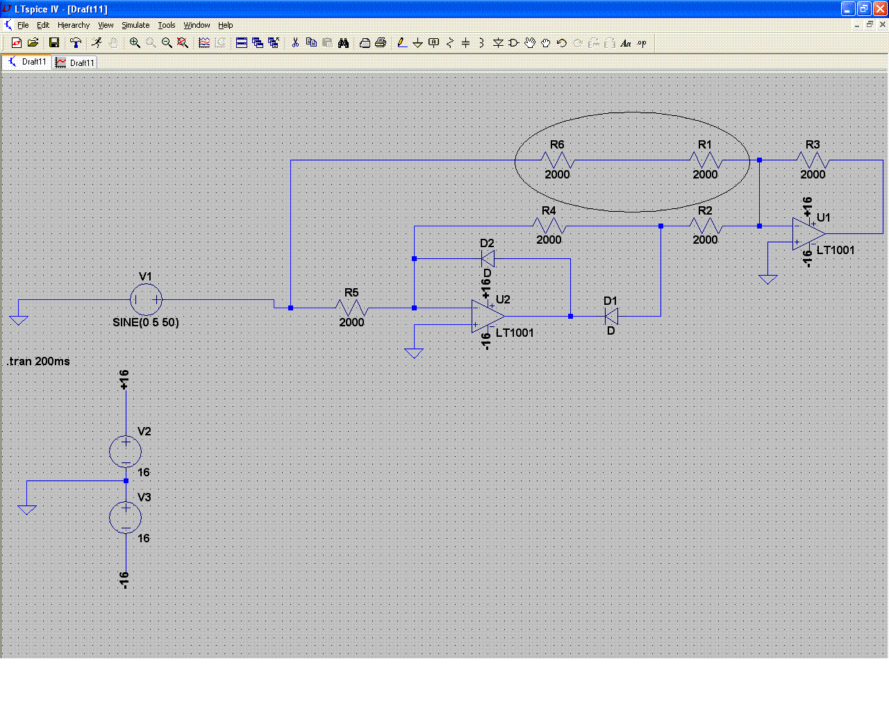

Hi leute ,
Ich versuch im moment den Zweilwellengleichrichter mit OP zu verstehen.
So weit kapier ich die Schaltung auch bis auf einen Szenario beim
Umkehraddierer den ich bei meinem Anhang im Bild mit einem Kreis
markiert habe. Und zwar ist ja durch den Einweggleichrichter an R2 immer
eine Negative Spannung und am R1 eine Wechselspannung in meinem Fall
eine Wechselspannung an R1 von 2,5V. Also wird diese Spannung am
Umkehraddierer addiert also habe ich am - Eingang des Op eine Spannung

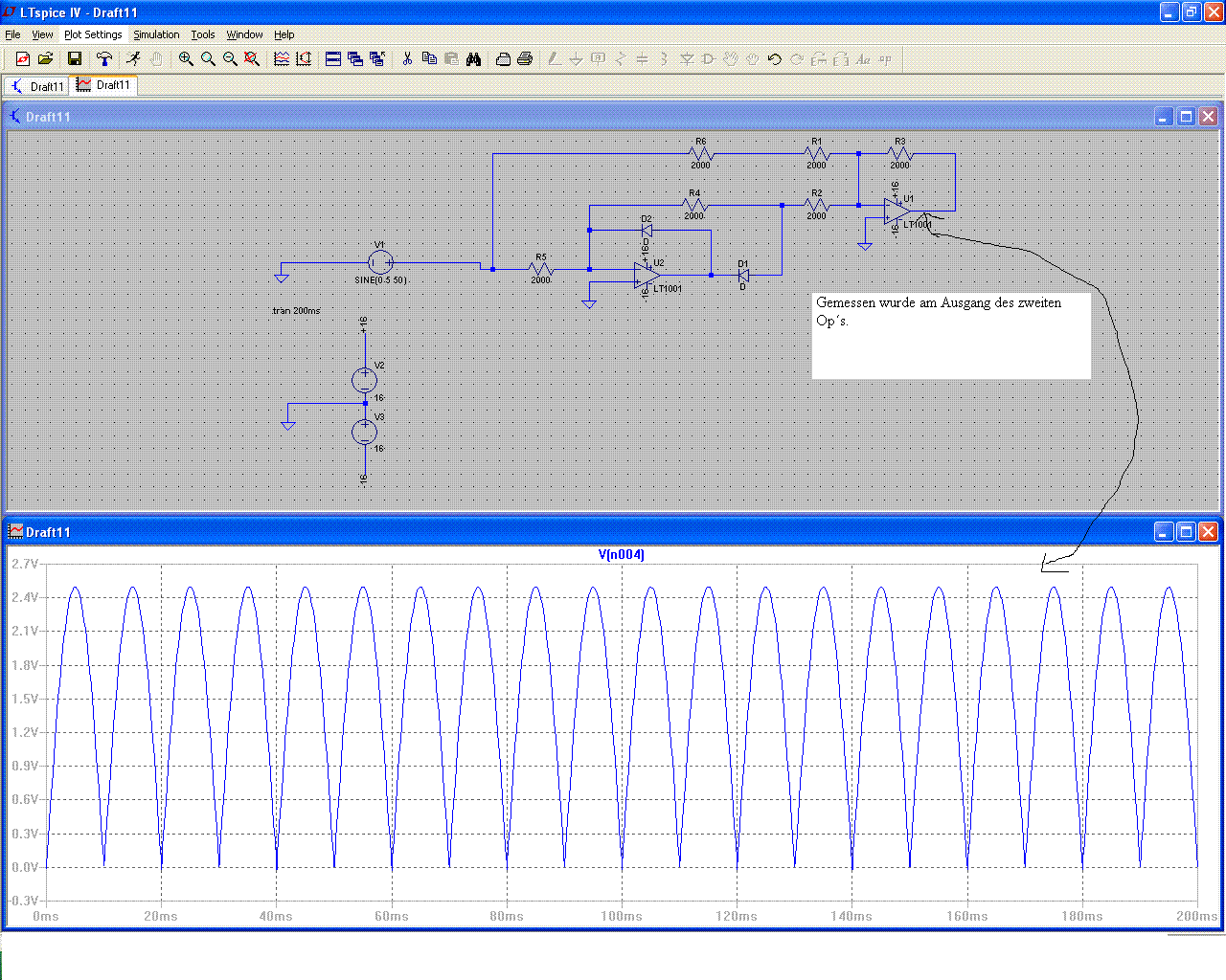

von -2,5V. Was ist aber nun bei einer Negativen Halbwelle an R1? Dann
müsste doch meine Spannung am Ausgang des Op´s immer zwischen 2,5V und
7,5V Wechseln ? Aber ich habe immer 2,5V wieso ist das so ?
Falls Unklar ist was ich will verteh ich das ich bin mir im moment
selbst nicht sicher.
