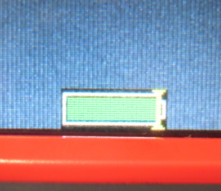

ich habe einen Akkupack der nach drei Jahren nicht mehr funktioniert.
Nach Öffnung des Gehäuses konnte sichergestellt werden das tatsächlcih
die 6 AA Akkus defekt sind. Diese wurden durch einen Fachmann
gewechselt.
Im Inneren befindet sich neben einwenig Hühnerfutter ein BQ2010.
Nach Akkutausch funktioniert das Endgerät (Wärmebildkamera Argus)
wieder, auch auf dem Display wird der Ladezustand der Akkus in Form
einer grünen Balkenanzeige angezeigt.

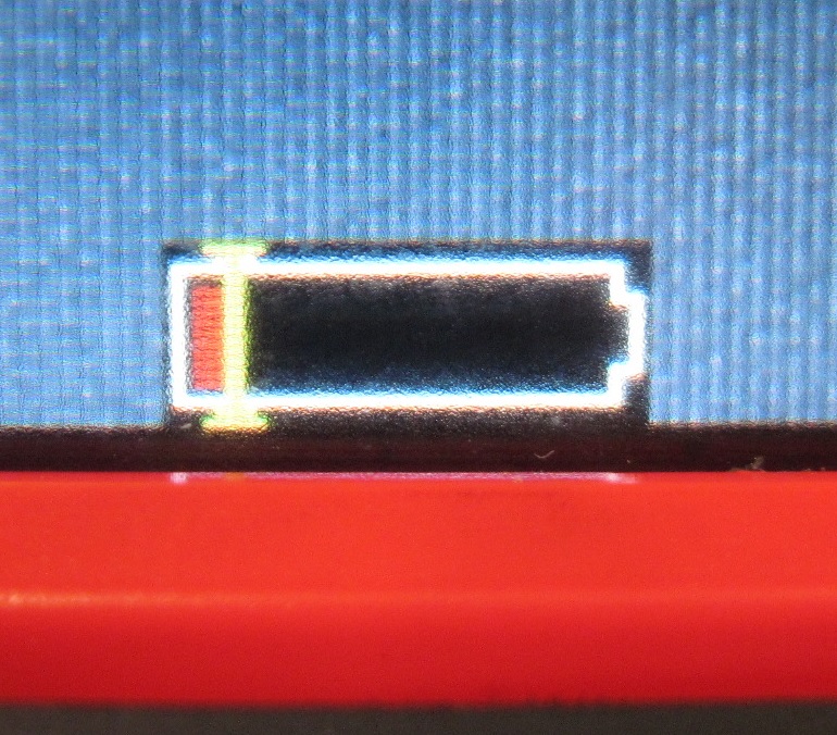

Zusätzlich zur Balkenanzeige ist aber ein kleiner senkrechter gelber
Strich dabei der nach wievor nahezu bei -0- bleibt. Der gelbe Strich
zeigt anscheinend, so meine Interpretation, die Haltbarkeit des Akkus
(Ladezyklen) an.
Sofern möglich, möchte ich nun auch dem BQ2010 mitteilen das neue Akkus
eingebaut sind und nun auch die Ladezyklen wieder herunter gezählt
werden können.

"The battery capacity can be learned by
charging the battery until NAC = LMD (LMD = PFC on
initialization) and then discharging the battery until
the cell voltage reaches the End-of-Discharge Voltage
(EDV1) threshold (1.05V for the bq2010)."
Einmal voll laden dann leer werden lassen -> IC lernt ...
