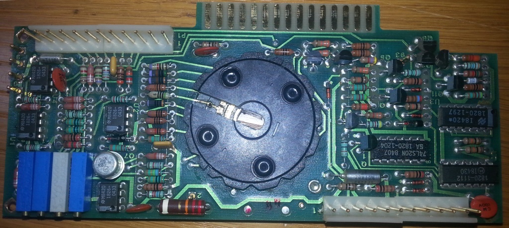

Hallo Forengemeinde, ich hoffe mir kann Jemand weiterhelfen. Habe folgendes Anliegen, habe in der Bucht ein HP 1725A Oszi ersteigert, völlig heruntergekommen, habe es zerlegt, gereinigt und getestet, funktioniert super bis auf eine Kleinigkeit, nämlich mit der Delayeinstellung. Kann leider keine stufenlose Einstellung darstellen. Nach allen möglichen Suchen und Bestellung der Manuals habe ich nun folgendes Problem. In allen Manuals ist die betreffende Karte nicht identisch mit meiner A18 Platine, überall finde ich Schaltpläne mit 6 bzw 9 Transistoren, meine hat aber 11 Transistoren. Hoffe ein Mitglied hat zufällig dieses Oszi mit der entsprechenden Platine. Habe als Zusatzinfo den Plan und die Platine im Anhang dargestellt. Danke im voraus.

Hallo... kannst hiermit etwas anfangen? LG
Hallo Popkorn, ja genau das ist die Platine. ist es möglich auch den Schaltplan dazu zu bekommen. Natürlich gegen Aufwandsbezahlung. Danke schön im voraus. Grüße hubsi

Hallo, es gibt nur eine Modifikation dazu. Siehe in Anhang. Solltest Du nicht klar kommen, dann schreib mir Deine E-Mail Adresse. Dann sende ich Dir mein Manual zu. Leihweise... ;) LG

Sorry, ich hatte etwas vergessen. Sonst hat man keinen Zusammenhang. Aus welcher Region kommst Du? LG
Hallo PopCorn, herzlichen Dank. Komme damit klar. Ich bin im Süden von Bayern, genau in Aschau im Chiemgau. Wenn ich etwas für dich tun kann, lass es mich wissen, ansonsten nochmals vielen Dank. meine Mail: office@allesisterfolg.com
