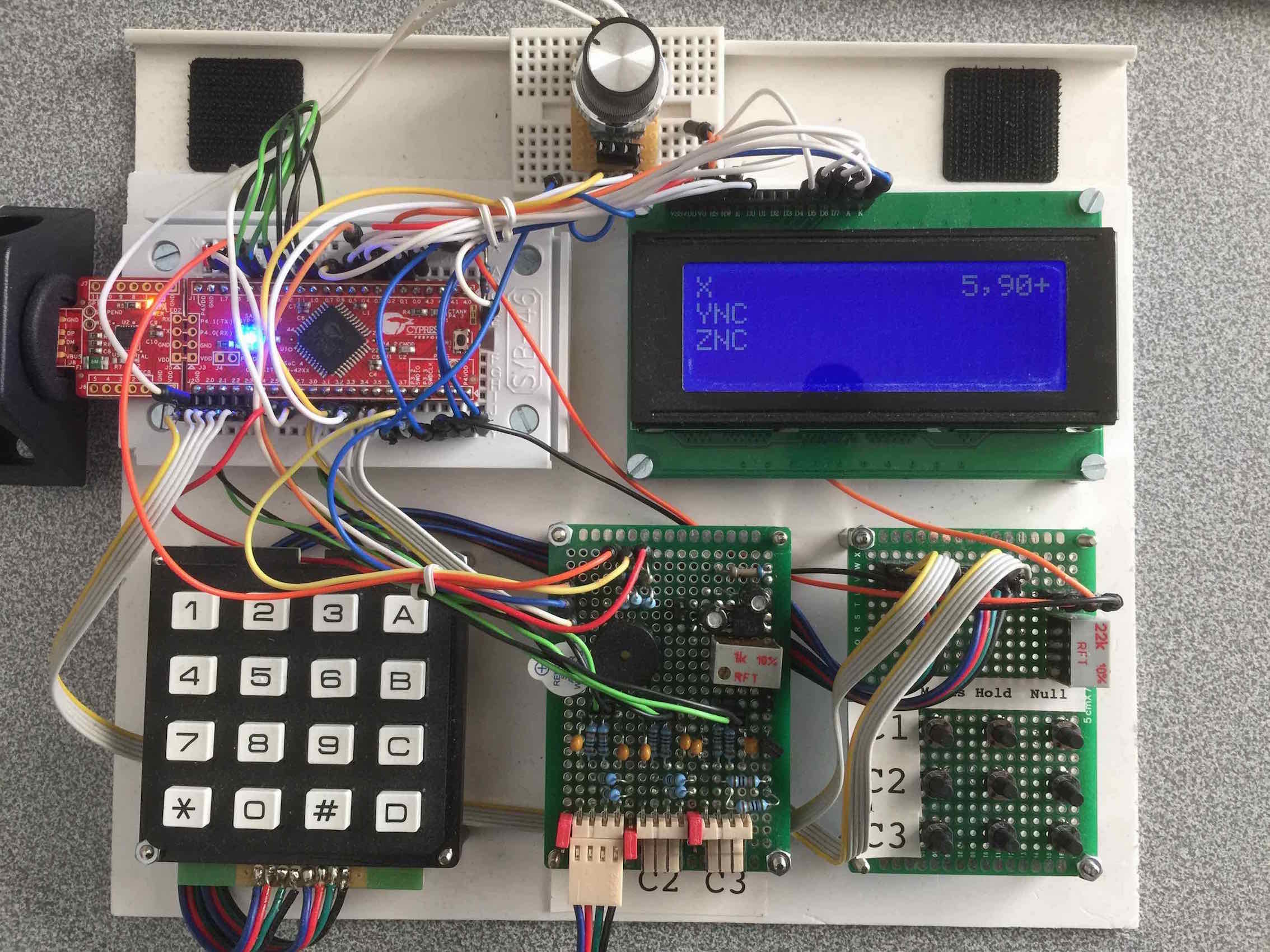

Also ich arbeite jetzt seit einigen Wochen mit den CY8CKIT-049-42xx und
ich muss sagen, ich bin von Tag zu Tag begeisterter.
Ich habe einige kleine Projekte realisiert. (LCD-Ansteuerung, UART
Kommunikation, KeyPad u.a,)

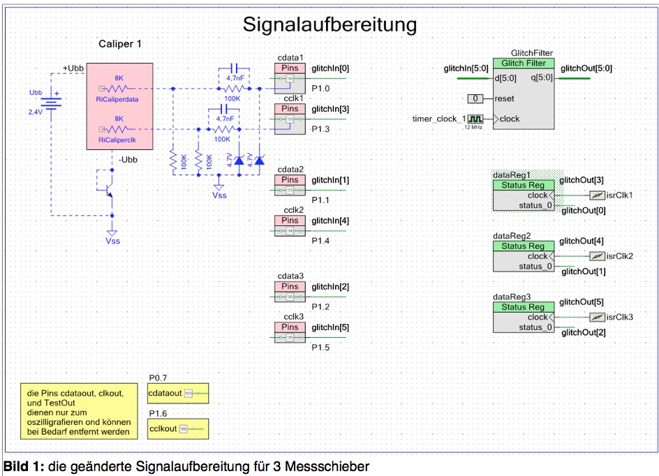

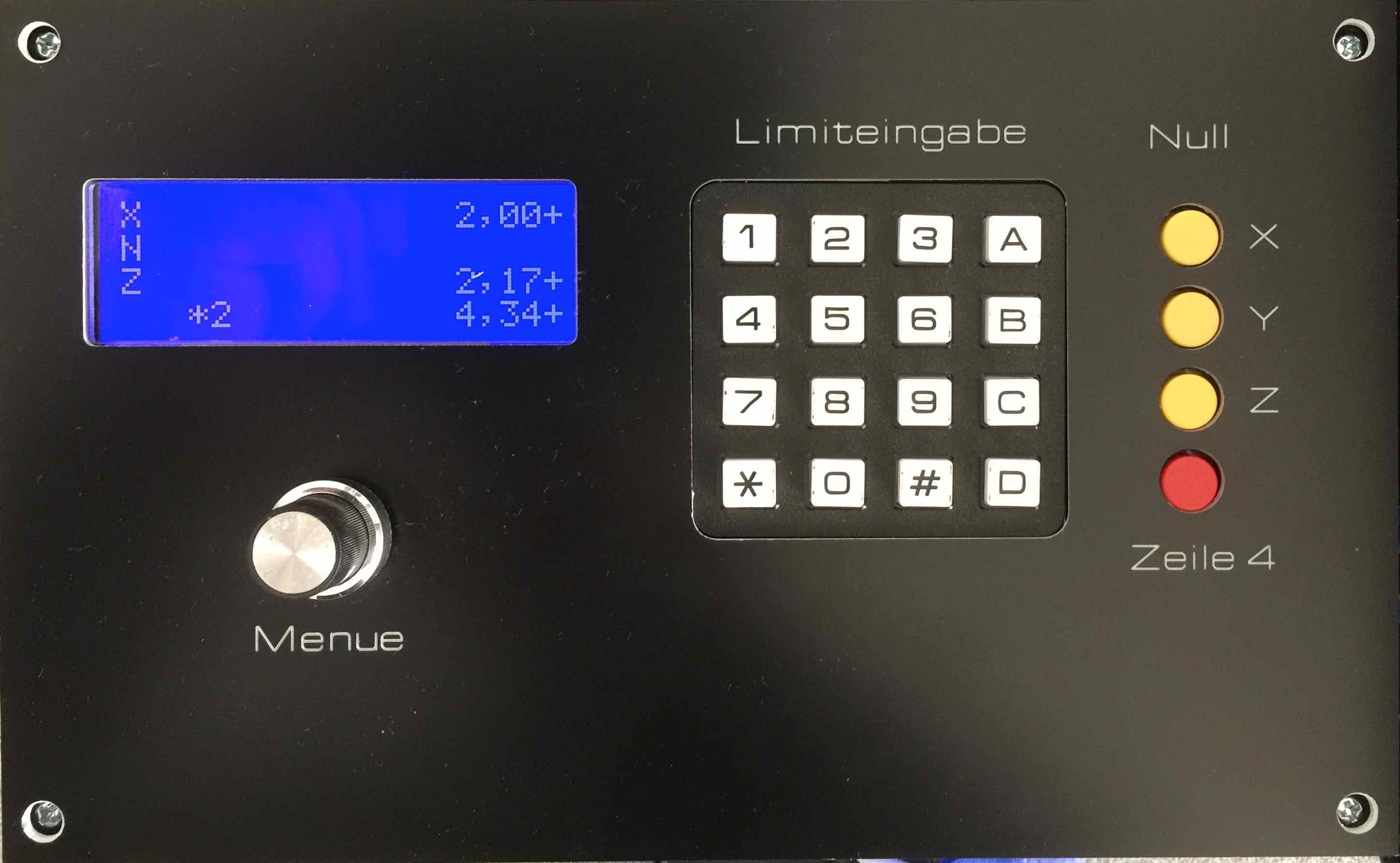

Das größte Projekt ist bisher eine Anzeige von Digitalen Messschiebern.
Da komme ich dank der internen Analog- und Digitalcomponenten
nahezu ohne externe Bauteile aus (von passiven Spannungsteilern zur
Pegelanpassung abgesehen).
Und trotzdem habe ich da einiges an Funktionalität reingepackt
(Anzeige mit eigenem LCD, UART-Kommunikation mit PC, HOLD/FAST Mode,
state machine, Limiteingabe per keypad mit akustischer Warnung und
mehr).
Ist so eine Art Projekt um mich in die Teile einzuarbeiten.
Zur Programmierung nimmt man am besten den PSoC Creator, den man sich
frei runterladen kann.
Man verdrahtet die chipinternen Hardwarekomponenten damit graphisch, was
recht flott geht, wenn man sich einwenig eingearbeitet hat.
Der Creator erzeugt beim Kompilieren C-APIs für eingesetzten
Komponenten, sofern es sich nicht um reine Hardwarekomponenten handelt
wie Logicgatter usw.
Man eigene Komponenten auf mehreren Wegen erstellen (es gibt da auf
Youtube einige Tuts).
Hab zwar auch den Miniprog, bin aber bislang ohne ausgekommen, das Kit
hat einen Bootloader an Board, sodass ich den Miniprog dafür noch nicht
gebraucht habe.
Will ihn demnächst zum debuggen einsetzen.

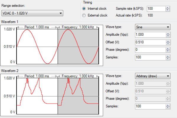

PSoC4 ist schon echt nett, vor allem für das Geld. Habe mal auf der
embedded world ein PSoC5 Board abgestaubt und da war ich echt extrem
überrascht was das alles kann. Einfach mal ein leeres PSoC5 Projekt in
"PSoC Creator" erstellen und durch die Komponentenliste durchgehen.
Gerade der Bereich DSP und DAC ist super.
Erster Versuch war ein "Batman" logo auf dem Oszi, ging ohne probleme
und hatte nur wenige zeilen code.
DSP kommt mit einem tool in dem man grafisch bandstop etc einstellen
kann. Ist natürlich irgendwo klickibunti aber für 99% der anwendungen
ist es super.
Wenn es mal nicht mit dem tool geht kann man selbst algos in assembler
schreiben.

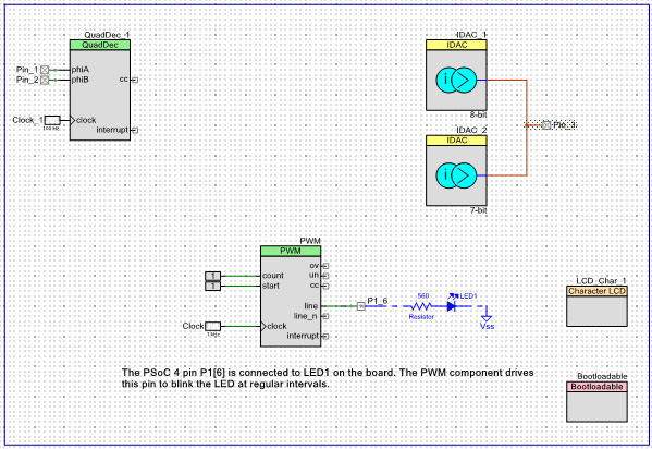

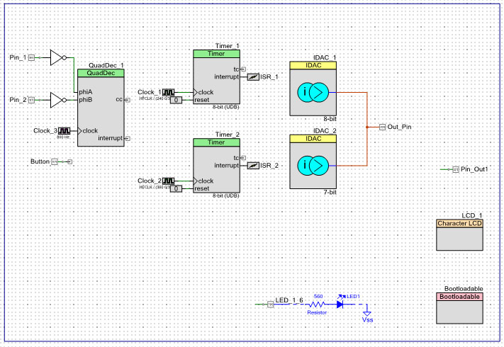

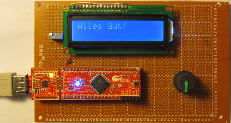

von DH1AKF W. (wolfgang_kiefer) Benutzerseite
Nachdem die Firma Watterott nun auch das CY8CKIT-049 4200 anbietet, habe
ich mir ein kleines "Entwicklungssystem" mit Display und Drehgeber
gebaut, siehe Fotos. Es bleibt zu hoffen, dass Herr Watterott meinen
Vorschlag aufgreift, auch das Schmartboard PSoC5LP in sein Programm
aufzunehmen.
von Reiner W. (reiner_w)
Sieht doch schon ganz gut aus. Und das Display geht auch! Was wars denn?
Womit hast Du den Drehgeber angeschlossen? TCPWM oder die
QuadraturDecoderComponent ?
Hallo Reiner,
vielen Dank nochmals für die schnelle Hilfe per mail.
Versuche mit 41xx und drei verschiedenen LCD- Anzeigen scheiterten
vermutlich an einem kaputten PSoC4- Chip.
Für den Drehgeber nehme ich mal den TCPWM. Es soll ein Sinusgenerator
werden, wahlweise 1 Ton mit 9 Bit oder 2 Töne mit 8 bzw. 7 Bit (mehr
geht leider nicht bei PSoC4).

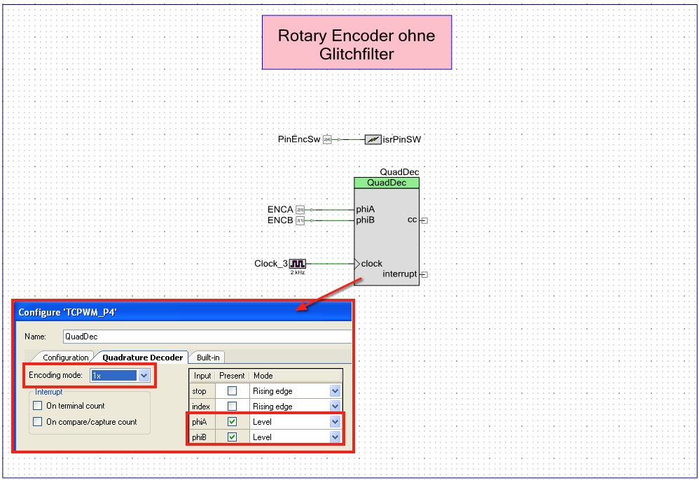

Der TCPWM geht, läuft prima als Quaddecoder, sogar ohne zusätzliches
Debouncing. Auch die RC Beschaltung des Encoder ist nicht nötig.
Die QuadraturDecoderComponent ist unter PSoC 4 kaum zu gebrauchen, die
frisst dir alle 4 UDBs.
Ich nehme mal an, das du den iDAC extern mit einem R beschaltest. Kann
man die so einfach am Ausgang parallel an einem Pin hängen?
Viel Spass mit deinem Projekt.
von Thomas (Gast)
Wen das Thema Signalsynthese interessiert sollte sich mal das WaveDAC
Modul vom PSoC5 angucken. Das unten soll ein "M" wie Mikrocontroller
sein ;)
Funktioniert überraschend gut!
Habe mal 2 Signale generiert und bin mit einem PWM und einigen
Logikgliedern immer zwischen beiden hin und her gesprungen. Resultat war
ein Batman-Signal ;) Habe leider kein Foto davon gemacht.
Sieht ja super aus! Bis zu welcher Frequenz (sinus) kommst du? Und wie
sieht die Kurve dann noch aus?
Nimmst du ein Testbord oder hast du was zusammengelötet?
von Thomas (Gast)
> wie
Die Frequenz hängt davon ab wie viele samples pro Periode spendiert
werden, außerdem davon wie gross der Spitze-Spitze-Wert und ob du
spannung oder strom ausgibst.
Das Modul macht
VDAC 0-1,02V bis 1MS/s
VDAC 0-4,08V bis 250kS/s
IDAC (Sink oder Source) 0-2,04mA/0-255µA/0-32µA bis 5MS/s
Ich muss zugeben das ich von Signalqualitäten nicht alzu viel Ahnung
habe.
Habe auch eher nur ein wenig rumgespielt.
Das Signal blieb sehr lange sehr nah an der Vorgabe und hat sich dann
erst bei Sampling Rates rund um das Maximum und bei jeweils großen
amplitudensprüngen verzerrt , man hat dann ladevorgänge zwischen den
Schritten erkennen können aber da hat mein Setup mit langen Strippen usw
sicherlich auch mit reingespielt.
Was meinst du mit Testboard? Habe das PSoC5 Kit von Cypress, habe
einfach einen Widerstand genommen um aus dem Strom eine Spannung zu
machen.
Habe leider derzeit kein Zugriff auf einen Oszi sonst würde ich mal paar
Bilder machen. Bei der nächsten Gelegenheit... dann mache ich auch
wieder einen Batman ;)

Bin leider noch nicht zu PSoC 5 vorgedrungen, weil erst mal mein PSoC 4
Projekt fertig werden muss, sonst hätte ich bemerkt, das der Screenshot
von der Creator - waveADC Komponentenkonfiguration stammt.
Hatte gedacht, du zimmerst dir da grad einen kleinen Signalgenerator mit
PC-GUI.
Das könnte durchaus mal ein kleines Projekt für mich sein, wenn ich sehe
was da in einem PSoC 5 Chip steckt.
Frequenzmessung/Signalgenerator/Servotester und da fällt mir sicher noch
mehr ein. Und das alles mit einem kleinen  preiswerter Chip.

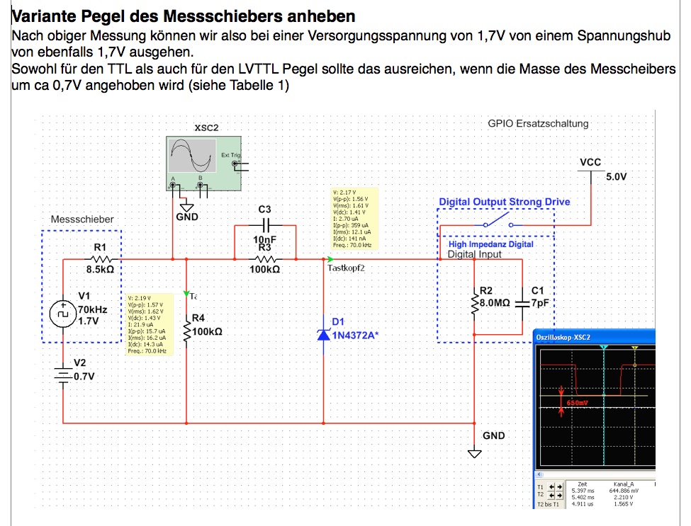

Hab ein ähnliches Problem. Bei mir sind es Messschieber, die ich
ankopple. Bis 2m kein Problem. Danach wird's je nach Protokoll kritisch.
Ich versuche es da grad mit Si8420 LowPower DigitalIsolator (wußte bis
vor kurzem gar nicht dass es sowas gibt). Nicht ganz das Selbe wie bei
dir, weil ich die nur digital in den PSoC kriegen muss.

Seit ein paar Tage versuche ich, den Quaddecoder des PSoC4 zum Laufen zu
bringen. Mit Interrupt oder Polling: Es will einfach nicht!
(Mit PSoC 3 oder 5 funktioniert es prima.)
Konfiguration:
Dreh- Encoder : Mittelpol an Masse
                Soll reagieren auf High- Low Flanke
Eingangspins: PullUp programmiert, Double Sync
Initialisierung : QuadDec_Start();
                  QuadDec_WriteCounter(100);
                  Clock: 100 Hz oder 12 MHz (beides funktioniert nicht)
Abfrage mit QuadDec_ReadCounter(); Vergleich mit gespeichertem letztem
Wert
Wer kann helfen??

Eigentlich kein Problem.
Ich nehme den TCPMW-Quaddecoder bei folgender Einstellung (Bild 1)
Wichtig ist die Initialisierung und hier besonders Zeile 2
    QuadDec_Start();
    QuadDec_TriggerCommand(QuadDec_MASK, QuadDec_CMD_RELOAD);
Abfragen dann mit:
    myEncoder.counterValue = QuadDec_ReadCounter();
    /* read direction
    bit0 = QuadDec_STATUS_DOWN
    bit1 = QuadDec_STATUS_RUNNING
    direction is _STATUS_DOWN see TRM PSoC 4200 S. 176
    myEncoder.direction = QuadDec_ReadStatus() & 1;
myEncoder ist bei mir ein struct mit Counter und direction
Den UDB Quaddecoder kannst du mit PSoC 4 vergessen, der frisst sämtliche
Ressourcen(siehe Datasheet)
Ohne Glitchfilter hab ich mit folgenden clock-frequencen keine Probleme
encodingMode   clock
x1             1kHz
x2             10kHz
x4             100kHz
Das alles bei einem Alps encoder mit 20Rasterungen ohne debouncing.
Wenn du ein Glitchfilter an die Eingänge hängst, spielt der clock keine
Rolle mehr.
Falls die Ausführungen zu rudimentär sind, hätte ich auch eine
detaillierte Anleitung als pdf;-)
Ach ja, die isr im Bild kümmert sich um den Taster des encoder, hat als
nicht direkt was mit dem quaddecoder zu tun.
Noch ein Ach ja, Flankentriggerung ist zumindest beim TCPWM keine gute
Idee, siehe Datasheet.
Reiner
Hallo Reiner,
vielen Dank für die rasche und hilfreiche Antwort! Vorhin hatte ich noch
eine Lösung für die Ressourcen fressende Variante des QuadDecoders
gefunden, aber soo ist es nun schöner, und es funktioniert endlich.
Mein Sinusgenerator kann nun:
- Doppelton erzeugen (auf einem gemeinsamen Lastwiderstand 2kOhm
- Sweep von 50 Hz bis ca. 2 kHz, exponentiell steigende Frequenz
- per Drehgeber einstellbare Frequenz erzeugen.
Und das alles für < 20 € !!
Schöne Adventsgrüße aus dem Vogtland.

Warum hast du eigentlich die Inverter an die encoder - Eingänge
geklemmt?
Bei so niedriger clock-frequenz am Decoder hatte ich immer Probleme,
wenn ich ihn sehr schnell drehe.
Hallo Reiner,
habe soeben ein Archiv erstellt, zur Veröffentlichung unter Projekte.
Die Encoder- Eingänge werden auf Masse geschaltet, deshalb die Inverter.
Ob es auch anders geht, müsste man probieren. Ich bin erst mal froh,
dass alles läuft.
Mit PSoC5 hatte ich weniger Probleme, da geht die Sinus- Erzeugung über
DMA, also ohne Prozessor- Zeit.

Setz die Encoder-Pins auf "Resistive Pull Up" und lass die Invertier
weg.

Reiner W. schrieb:
> Setz die Encoder-Pins auf "Resistive Pull Up" und lass die Inverter
> weg.
Das ist schon geschehen.

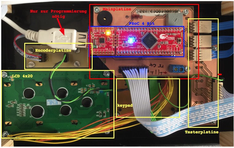

@Thomas: ne Messschieberanzeige
Mein letztes (und bisher einziges) größeres PSoC Project ist eine
Messschieberanzeige für digitale Messschieber von Aldi und Co.
Leistungsmerkmale
- Die Anzeige unterstützt derzeit bis zu 3 Messschieber, die quasi
  gleichzeitig angezeigt werden.
- Es wird derzeit das Sylvac - Protokoll (2*24bit) und das
Aldi-Protokoll   (hab ich mal so getauft) ( 6x4bit) unterstützt
- Das Protokoll wird automatisch ermittelt und Messschieber
  unterschiedlicher Protokolle können beliebig gemischt werden.
- Die Bedienung ist für alle Messschieber (auch unterschiedlicher
  Protokolle) einheitlich gestaltet,
  wobei der Fastmode nur für das Sylvac-Protokoll unterstützt wird.
- Werden Messschieber mit Sylvac-Protokoll benutzt, können alle simultan
im
  Fastmodus benutzt werden. Die Messschieber werden nicht nacheinander,
  sondern quasi parallel abgetastet.
- Es existiert eine UART Schnittstelle (11500,8,N,1) in beide
Richtungen.
  Alle Anzeigedaten der Kanäle werden zusätzlich über eine UART
  Schnittstelle ausgegeben. Die Messschieberbedienung kann per UART
  empfangen werden.
- Es existiert eine Limiteingabe mit akustischer Signalisierung für
EINEN
  beliebigen Kanal.
Das ganze ist um ein CY8CKIT-049-4200 aufgebaut und kommt mit wenigen
zusätzlichen Bauteilen aus.
Die 32K des Kits habe ich derzeit zu 86% ausgelastet (Debug Build). Die
4 internen UDBs sind auch fast komplett draufgegangen.
Dabei muss ich allerdings sagen, dass ich mit dem Projekt vor einem
halben Jahr begonnen habe.
Es war sozusagen mein Wiedereinstiegsprojekt in die Welt der Elektronik.
Und mit dem Projekt hab ich mich gleichzeitig in C eingearbeitet.
Ich will damit sagen, dass der Code sicher alles andere als optimal ist
und sicher viel Optimierungspotential bietet.
Bild 1 Entwickerversion
Bild 2 erstes Funktionsmuster noch mit getrennten Platinen
Bild 3 dito

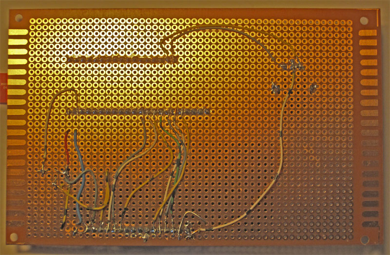

Jetzt machst du mich neugierig mit den Messschiebern, habe hier auch
einige verbaut. Hast du evtl ein Foto wie du die angezapft hast? Nach
außen ist soweit ja nichts geführt.
@Thomas: Bin mir nicht sicher, ob ich deine Frage richtig interpretiert
habe.
Für die Ankopplung der Messschieber an das PSoC Kit habe ich mehrere
Varianten getestet
1. Ankopplung über die integrierten Komparatoren
- geht gut, bekomme damit aber nur einen Messschieber dran, weil PSoC4
nur 2 Komparatoren dafür hat
2. Ankopplung direkt, wobei der Pegel angehoben wird. Siehe Bild 2/3
- geht perfekt, ist aber sicher nicht industrietauglich;-) weil der
Massepegel zwischen Messschieber und Anzeige 0,7V Differenz hat
- GPIO Pins arbeiten hier sowohl im Input-/als auch im Output-Mode (zum
Nullen und Umschalten in den Fastmode)
3. komplette galvanische Trennung zwischen Messschieber und Anzeige über
externe Si8420 und DC/DC Converter
- Natürlich die beste aber auswendigste Variante
Im Testgerät habe ich die 2. Variante implementiert (ist ja für die
eigene Werkstatt) V2 bekommt dann die Varante 3.
Bild 3 zeigt noch die Verwendung eines Glitchfilter. Bei der
Komparator-variante und Leiterlängen um 2m war das nötig.
Bei der direkten Ankopplung ist das bei 2m Kabel bei mir nicht nötig.
Bild 1 zeigt den physikalischen Anschluss am Messschieber
Bild 2 Ankopplung mit angehobenem Pegel
Bild 3 Messschieberankopplung V2 an das PSoC Kit
