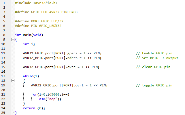

Hi Leute,
ich wollte nur mal wissen, ob ich irgendwelche Clocks oder Sonstiges auf
dem AT32UC3Cx512 konfigurieren muss, wenn ich eine LED blinken lassen
will. Mit welcher Frequenz sie blinkt ist mir momentan völlig egal.
Ich arbeite nämlich gerade mit einem AT32UC3C1512 und habe (nachdem es
bei mir nicht geklappt hat) auch schon viele Beiträge/Artikel gelesen,
in denen erklärt wird, welche Register man setzen muss, um eine LED
blinken zu lassen. Danach habe ich es nochmal selber probiert... Nix
wars!
Deshalb wollte ich wissen, ob ich neben den GPIO Registern (GPER, ODER,
OVR) noch weitere Register setzen muss.
Im Anhang habe ich nochmal ein Beispiel, an das ich mich gehalten habe,
zu finden.
Bin am verzweifeln... Nix klappt -.-
Danke schon mal für jede Hilfe!
Grüße

Das Problem ist, dass ich den Pin natürlich auch mit einem Oszilloskop
gemessen habe. Da war kein tooglen zu sehen. Da war gar nichts zu sehen.
Der Pin war konstant auf 0V und hat sich kein bisschen gerührt.
Der Debugger hat/wird mir recht wenig bringen, weil er den Programm-Code
abläuft und ja soweit alles gut ist. Es geht einfach nichts! -.-

ich hatte ein änliches Problem.
ich hatte als Basis den selben Code verwendet, mit dem selben Ergenis.
woran der Fehler lag weiß ich leider nicht, aber ich habe mir die
genauen register zugriffe angeschaut und dann den befehl
"übersichtlicher" gemacht
vereinfacht könnte der so aussehen:
            0 = PA 1=PB     PIN
AVR32_GPIO.port[0].ovrs = 1<<13;
bei meinem Evaluation-Board uc3-lo-X reicht der Befehl aus, um die led
zum Blinken zu bringen, muss aber nicht immer so sein :)
