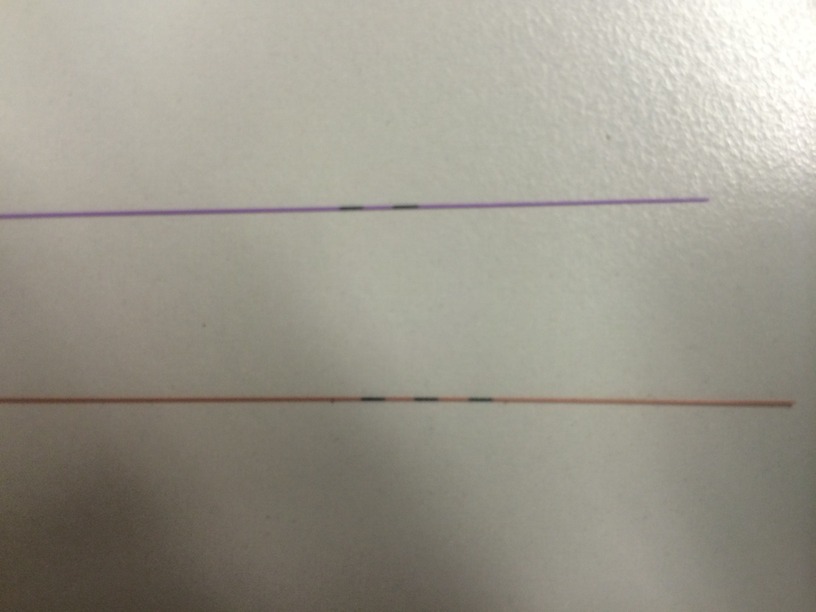

ich versuche auf einer Glasfaser (siehe Bild) makierte Stellen auf ihr
Dasein zu überprüfen. Die Makierungen in Form kleiner schwarzer Striche
muss je nach Fasertyp in bestimmten Abständen vorhanden sein. Das heißt
z.B das auf der braunen Faser im, Bild 3 Makierungen mit einem Abstand
von bspw. 5mm folgen und die nächsten 3 Makierungen nach 5cm folgen.
Also 3 Striche mit 5mm Abstand -> 5cm keine Markierung --> 3 Striche mit
5mm Abstand.
Es geht darum zu erkennen ob die Makierungen vorhanden sind.
Die Faser wird von einer Rolle abgerollt und auf einer andere Rolle
aufgerollt und würde sozusagen am Sensor vorbeifahren.
Würde sich sowas zB mit einem "fokussierten" IR-Sensor, also einer Art
Bewegungssensor der auf einen ganz kleinen Bereich eingeschränkt ist
umsetzen lassen, wenn man dann über einen uC die zeitlichen Abständen
der Peaks messen würde, um festzustellen dass die Linien ungefähr 3 mal
hintereinander in ca 5mm Abstand folgen. Genauigkeit spielt keine so
große Rolle sondern eher das 3 Linien in kurzem Abstand folgen und dann
erst mal ein längerer Abstand kommt bis die nächsten 3 Linien kommen.
Oder könnte man es zum Beispiel mit einem fokussierten Laser umsetzen
der auf die Faser drauf strahlt und auf gleicher Höhe an der anderen
Seite ein Reciever Unterbrechungen im Laserstrahl wahrnimmt.
Bin ET-Student und habe bisher nur mit verschieden Sensoren für Arduinos
experimentiert...

Erst muss die Faser gefuehrt werden. Und dann muss man mit einem sensor
die schwarzen Striche erkennen. Der Weg, resp die Geschwindigkeit sollte
man auch erfassen. Ich wuerd's mal mit einer LED und einer Photodiode
probieren. Allenfalls modulieren.

Die Led müsste natürlich so fokussiert sein, dass sie nicht die
benachbarten 5mm entfernten Makierungen mit beleuchtet oder? Im Prinzip
müsste es doch wie ein kleines Schaufenster sein und immer wenn ein
schwarzer Strich durchfährt einen Peak ausgeben, die Zeit zwischen den
Peaks könnte ich ja über uC messen und somit ungefähr sagen, wenn sie
mit der Geschwindigkeit konstant 6m/s (gegeben) vorbeifährt dürfte nur
ein nano oder mikrosekunden differenz von x (+/- Toleranz) sein.
Falls es dann mehr ist, fehlt eventuell je nach Faser eine Makierung.
