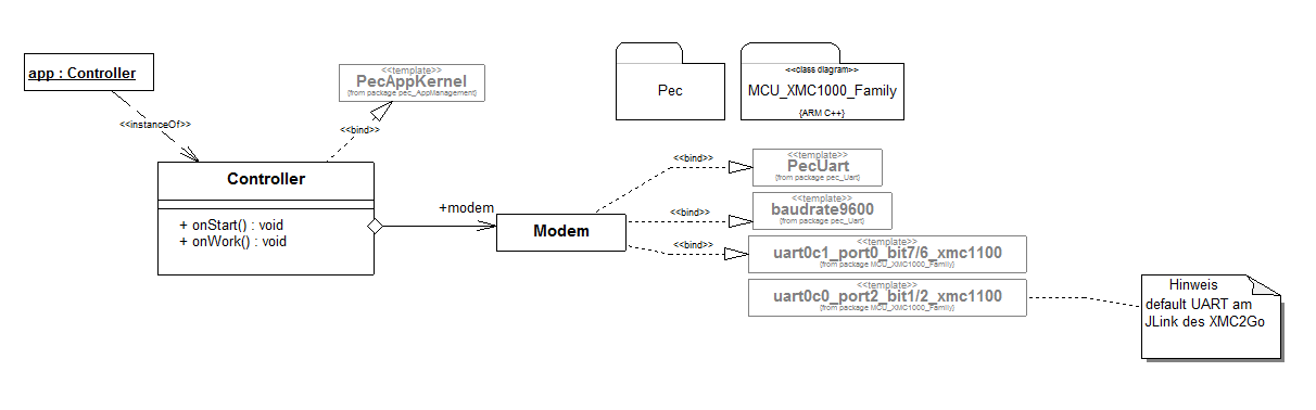

UART mit XMC2GO
ja klar kannst du das trotzdem machen siehe Bild im Anhang ;-)
hab mit Sisy einfach mal laut Datenblatt das template Usic1 Channel0 an
P0.6/P0.7 angehängt und es funzt sofort :D, den Init-Code must dir
selber raus popeln :-P
