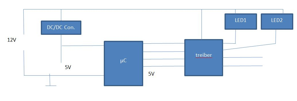

von Connex (Gast)
Simon R. schrieb:
> Connex schrieb:
>> ...der IC sollte mit 5V betrieben werden können und eine Ausgagsspannung
>> von 12V liefern. ...
> Von 5V auf 12V gehts wohl schlecht. Nimm einen Transistor jeweils am
> Ausgang zum schalten und fertig.
Also funktioniert es nicht mit "ULN2803 + einen NPN-Transistor" ? Der
ULN2803 hat einen COM Anschluss, da lege ich meine 12V an. (Maximale
Spannung).
siehe Anhang.
von Max H. (hartl192)
Connex schrieb:
> Der
> Spannung).
Kannst du musst du aber nicht. Der COM Anschluss muss nur bei induktiven
Lasten angeschlossen werden. GND des ULNs musst du auf Masse hängen.
von Connex (Gast)
ja, das ist klar. Kann ich über einen Controller nun die 12V schalten
mit dem ULN??? **bin grad verwirrt
Nein, der ULN kann nur GND schalten, schau dir mal den internen Aufbau
in Datenblatt an, dann sollte dir einiges klar werden:
http://www.ti.com/lit/ds/symlink/uln2803a.pdf

von Mike (Gast)
Connex schrieb:
> siehe Anhang.
Mit der Schaltung kostet dich das deine LEDs, wenn das reine LEDs sind.
LEDs werden nicht mit Spannung, sondern mit einem bestimmten Strom
betrieben.
von Connex (Gast)
Super, danke euch allen.
Simon R. schrieb:
Sieht wohl so aus als würde ich es dann so machen. Dann als
open-collector geschaltet.
