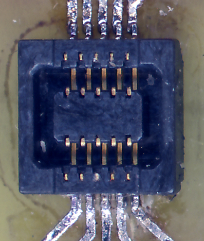

Ich habe gestern mal einen Hirose Stecker gelötet (0,5mm Pitch 0,25m
Trace..
Leider ist da doch etwas schief geraten :(
Wie macht ihr das mit dem Löten von solch kleinen Bauteilen??
Gruss Jens
Persönliche Seite
erst positionieren dann 2 pins zur fixierung anlöten und danach die
anderen. Wie soll man das sonst machen?
Ich benutze wenn es geht keinen lötzinn (profesionell gefertigte
platinen haben ja ein wenig lötzinn drauf) aber manchmal reicht das
nicht und dann muss man halt ein wenig lötzinn nachgeben und solange
das flussmittel noch nicht verdunstet ist verteilt sich der auch bei
kleineren pitch recht gut auf die pins ohne viel zu "verkleben" (dann
muss man halt mit entlötlitze ran).
Wo liegt da eigentlich das problem? so wie ich das sehe sind doch alle
pins verbunden, oder?
OP Persönliche Seite
Allgemeine frage..
Die platine war selbstgeätzt..
Bin hingeganngen und habe erst die ganzen bahnen etwas verzinnt, dann
mit entlötlitze einen teil runtergeholt..
nur bei dem stecker hatte ich leider nicht gesehen, dass die sich
schoen verzinnen liessen k/a, wieso
aber das der zinn von den pads ausreicht habe ich noch nie gehoert
Gruss Jens
Bei gefertigten Platinen mit Lötstopplack braucht man oft wirklich
kein extra Zinn...
Natürlich nur bei SMD Bauteilen ;)
Es reicht einfach zB die DSP Beine mit dem heissen lötkolben
anzudrücken ;)
