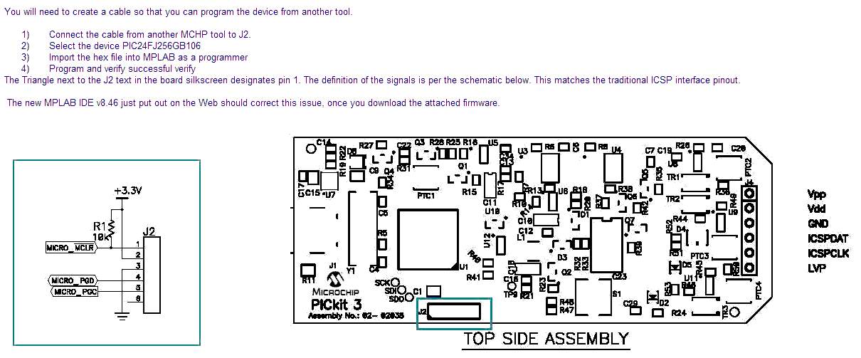

ich habe heute von einem befreundeten Bastelkollegen einen PicKit 3
wieder zum Leben erweckt.
Fehlerbild: Alle LED leuchten, PicKit3 wird nicht erkannt.
Ursache: PicKit 3 wurde während des Ladens der Firmware vom USB-Port
getrennt.
Lösung: PicKit 3 öffnen und den PIC mit einem anderen PicKit 3 neu
flashen. Erst löschen, dann programmieren. Das Gehäuse kann ohne
Beschädigung geöffnet werden. Die Reihenfolge der Verdrahtung am J2
entspricht genau der des PicKit 3. Kein Löten erforderlich bei
Verwendung von flexibelen Steckbrücken, da sich diese in den Hülsen der
Durchkontaktierungen einklemmen.
Im Anhang die Details und die erforderliche Firmware.
Ggf. ist jemand irgendwann mal dankbar darüber.
HF-Papst
Gast #3690885
Hallo Chris,
ja, das ist natürlich richtig. Auch andere Programmer lassen sich
verwenden. Die gesamte Prozedur dauerte vom Öffnen, über das Anschließen
bis hin zum Programmieren noch keine 5 Minuten.
Es gibt übrigens auch einige Beschreibungen im Interner, z.B. hier
http://cladlab.com/programming/microcontrollers/pic-and-dspic-family/how-to-unbrick-a-pickit-3
Vom Anlöten rate ich alledings ab, da mittels flexiblen Drahtbrücken
ausreichend Kontakt hergestellt wird und nach dem Programmieren alles
wieder sauber zusammen gesetzt werden kann.
HF-Papst

Nein.
Bei den oben beschriebenen Fall ist der USB-Bootloader welcher die
Firmware laden/updaten soll defekt. Da hilft nur mehr den Bootloader neu
auf den verbauten PIC24Fxxxx zu flashen, welcher dann die aktuellste
Firmware nachlädt.
Bevor man sich aber zu solch drastischer Massnahme entschliesst, sollte
man überprüfen ob der PICKIT3 tatsächlich nicht mehr erkannt wird (am
besten auf einem 2. Rechner).

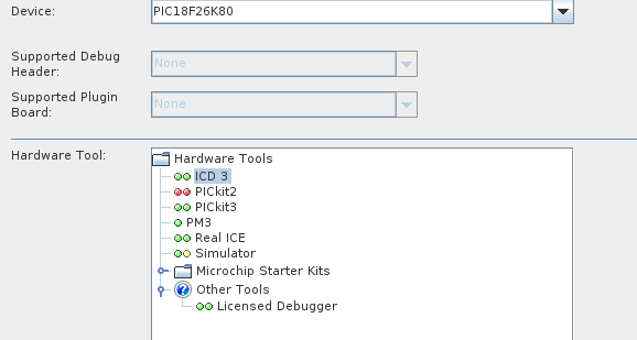

#4006606
Danke für den Hinweis.
Das ist seltsam... in MPLAB IDE wird bei Wahl von 26k80 die PK2 "rot"
angezeigt (siehe Attachment). Ich dachte, das sei weil der eine tiefere
Vpp benötigt als der normale 2680 und der PK2 diese nicht erzeugen kann.
Was stimmt nun wohl?
Pascal
