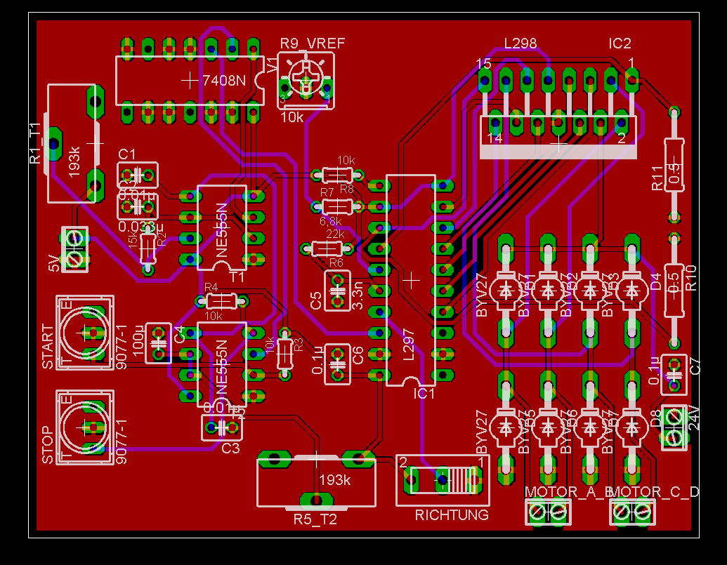

Guten Abend miteinander,
habe gerade mein erstes Board mit Eagle erstellt und bin auf euer
Experten-Feddback gespannt ;) Im Anhang findet ihr den Schaltplan, das
Board (Eagle-Datei) und ein jpg-Bild vom Board.
Es handelt sich bei diesem Studienprojekt um eine
Schrittmotorsteuerung, bei der die Motorlaufzeit sowieso die
Motorfrequenz per Hand eingestellt werden kann.
Wer Lust hat darf gerne einen Blick riskieren, bin für jede Hilfe und
jeden Tip dankbar.

Das mit der Masse-fläche ist ja einmal so gedacht das es die EMV
verbessern soll (oder so :)) aber es hat auch den vorteil das du die
masse-leitungen halt nicht verlegen musst solange die massefläche
überall hin kommt.
Lös einfach mal mit den Ripup befehl alle masse-leitungen auf, dann
machst du ein Masse-Polygon das über die ganze platine geht und schaust
ob nach einen Ratsnet befehl alle masseleitungen mit der Massefläche
verbunden sind. Wenn nicht dann verschieb ein paar bauteile ein wenig
damit die fläche überall gefüllt werden kann.

Naja ein "schönes" design ist es nicht :P
Du könntest mal versuchen ein paar leitungen von den pads/bohrungen
etwas weiter weg zu routen. Außerdem solltest du den Abstand der teile
rechts (bzw rechts-unten) vom rand etwas vergrößern.
Wenn du einen DRC check in eagle durchführst (mit den unveränderten
standardeinstellungen) und er sich dort nicht beschwert dann ist dein
design 100% ok, aber ich glaub der wird dir ein paar meldungen
bezüglich des Abstands ausgeben.
Das ganze kommt auch immer auf deinen platinenhersteller an, was der
machen kann. Du könntest die Platine auch kleiner machen, ich sehe den
Sinn der freien Fläche oben nicht so ganz

Noch was ganz praktisches: Ich würde den L298 umdrehen, sodass seine
Kühlfläche nach außen zeigt, wenn du da nämlich etwas stärkere
Schrittmotoren betreiben willst, wirst du einen Kühlkörper benötigen.
AFAIR schlägt das Datenblatt auch einen kleinen Kondensator gegen Masse
sowohl auf den 5V für die Logik als auch auf den (bei dir) 24V für die
Motoren vor.

@Sven
Dein Program hat doch eine Rat-nest Funktion beim Plazieren
der Bauteile (All Pinverbindungen zu anderen Bauteilen werden
als gerade Linie angezeigt).
Jetzt musst Du dich ein bischen spielen. Die Teile so verschieben
und drehen, dass Du hier bereits moeglichst wenig Ueberkreuzungen
hast. Erst dann geht das Routen los.
Beuteile die du an bestimmen Positionen haben willst, laesst Du
auch dort. Aber zb mit den 555 kannst du in der Gegend rumfahren.
Wenn Du die Dioden und den L298 anders anordnest, muesste es schon
mit dem Leibhaftigen zugehen, wenn da nicht eine einseitige
Leiterbahnfuehrung moeglich ist. Sieh dir mal die Verbindung vom L297
zum L298 an. Da laufen 4 Bahnen, die dir eine Menge andere Bahnen
blockieren. d.h wenn du den 298 im Uhrzeiger um 90 Grad drehst und
direkt rechts neben den 297 setzt, dann laufen diese Bahnen
waagrecht. Dann muessten aber eigentlich alle anderen Bahnen zu den
Dioden alle schoen nach rechts raus koennen, ohne dass das ganze
doppelseitig werden muss. (Ich habs nicht ausprobiert, weil ich
kein Eagle auf der Maschine habe).
Der 7408 wird von beiden 555 benutzt. Wenn ich die Bahnfuehrung
studiere, dann sehe ich, dass der 7408 nur durch 2 (!) Leitungen
vom oberen 555 zu ihm voellig blockiert wird. OK, an der VCC Versorung
kannst nicht viel machen, die muss an diesem Pin, aber wenn Du den IC
um 180 Grad drehst, dann ist die Vcc links oben. Vom 555 dorthin
zu gelangen sollte nicht schwer sein, links oberhalb der 555 ist ne
Menge Platz. Aber: Die Anschluesse der Gatter liegen dann alle frei.
Eventuell wuerde ich vielleicht den 7408 zwischen die 555 schieben,
dann ist er naeher am Geschehen und seine Zu und Ableitungen brauchen
sich nicht ueber die halbe Platine zu quaelen (und blockieren damit
andere Bahnen: Je laenger eine Bahn ist, desto groesser die Wahr-
scheinlichkeit, dass sie eine andere blockiert).
Wie gesagt. Im Rat-nest sieht man solche Dinge bereits. Je weniger
Kreuzungen, desto besser.

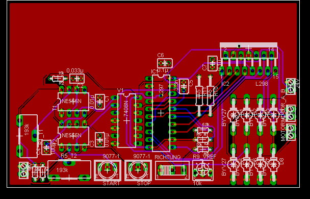

Gast #244076
Hello again,
habe mich mal wieder an den Rechner gesetzt und etwas geroutet. Habe
diesmal versucht alles auf die Top-Seite zu bekommen. Die Bottom-Seite
dient mir komplett als Masse (bis auf 5 Leiterbahnen, die habe ich
nicht mehr auf Top bekommen). Die Massefläche habe ich in zwei Hälften
geteilt, die aber noch miteinander oben verbunden sind. (d.h. ich habe
die Massen von 5V und 24V etwas räumlich getrennt, so soll verhindert
werden, dass z.B. die 24V-Masse bei starker Motorbelastung das
Ground-Niveau im Steuerteil anhebt. Ungefähr Richtig??)
Auf der Top-Seite habe ich eine 5V-Massefläche angelegt. Gibt es da
irgendetwas gegen zu sagen?
Die beiden angesprochenen 100n Entstörkondensatoren hatte ich schon
drin, habe sie jetzt aber näher an die Eingänge gebracht. Zusätzlich
habe ich für den 5V-Eingang des L297 einen solchen Kondensator
spendiert.Ok?
Die beiden großen Elkos, jeweils an den Klemmen 5V und 24V, dienen der
Glättung der Eingangsspannung und sonstiger Entstörung. Korrekt, oder
kann jemand die Funktion noch etwas genauer benennen.
Nachteilig ist leider der eventuell fehlende Platz für einen großen
Kühlkörper.
Ansonsten habe ich diesmal die Klemmen für die Versorgungsspannung
näher zusammen gebracht und auch die Schalter sind zusammen. Den
Richtungsschalter könnte man ja noch leicht verschieben.
Dies soll jetzt meine Endfassung sein, ich finde sie eigentlich ganz
ok, jedenfalls besser als die Erste ;)
Achja, ich krieg den Text oben nicht weg bzw. korrigiert, keine
Ahnung...
Was meint ihr?

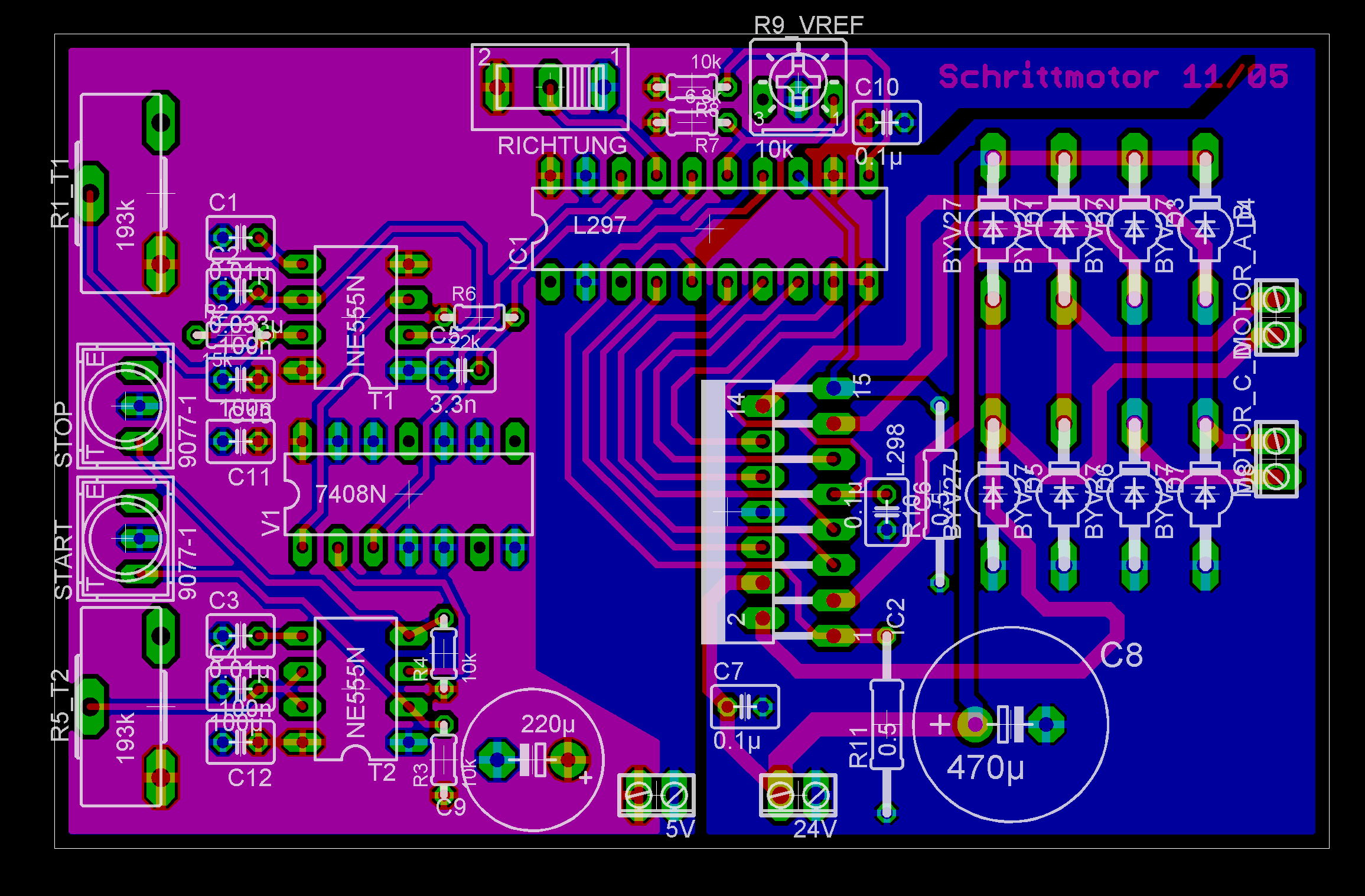

Gast #244077
Und nocheinmal habe ich mein Board überarbeitet.
Änderungen:
-Text vernünftig eingefügt
-Blockkondensatoren an NE555s und 7408N eingefügt
-Mit "isolate" den Abstand der Leiterbahnen zur Massefläche
vergößert
Ok, Feedback??
Gast #244078
Die eine Leiterbahn (unter C8) macht einen lustigen Bogen.
Sind die Taster höher als die stehenden Potis (linke Seite)?
Möglicherweise kommt man sonst nicht so gut ran.
Achja, wenn schon Massefläche, dann auf der Oberseite und die
Leiterzüge auf die Unterseite.
Rick

Gast #244080
@sven
Leiterbahnen macht man bei bedrahteter Technik am liebsten auf der
Unterseite, weil man dann besser rankommt, wenn man mal messen will,
oder eine Leitung auftrennen, kurzschließen, anders verdrahten...
BTW: wenn schon getrennte Masseflächen, dann aber auch eine passende
Zusammenführung. Und die ist i.A. in der Nähe der Einspeisung, nicht
diametral davon entfernt.
Lothar
Gast #244081
Außerdem brauchst Du dann auf der Oberseite nichts zu machen.
Wenn die Leiterbahnen oben sind, müssen unten trotzdem isolierte
Lötinseln hin und Du hast wieder eine zweiseitige Platine.
Rick
P.S.: Schau Dir mal Eagle3D an, damit kann man sich schon mal einen
räumlichen Eindruck verschaffen und sieht auch, ob wirklich alle
Bauteile/Leiterbahnen auf der richtigen Seite sind.

an sonsten bist ja sehr grosszuegig mit dem platz...
wenn ich nur ab und an soviel platz hätte
