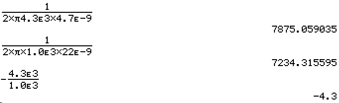

Wenn ich damit die Frequenzen für HP und TP bereche, dann komme ich auch
folgende Werte. Es ist anzumerken das ich unterm Bruchstrich noch ein "2
x Pi" ergänzt, damit ich  direkt auf die Frequenzen komme.
f HP = 7,234 KHz
f TP = 7,875 KHz
Das sieht soweit für mich erstmal ok aus.

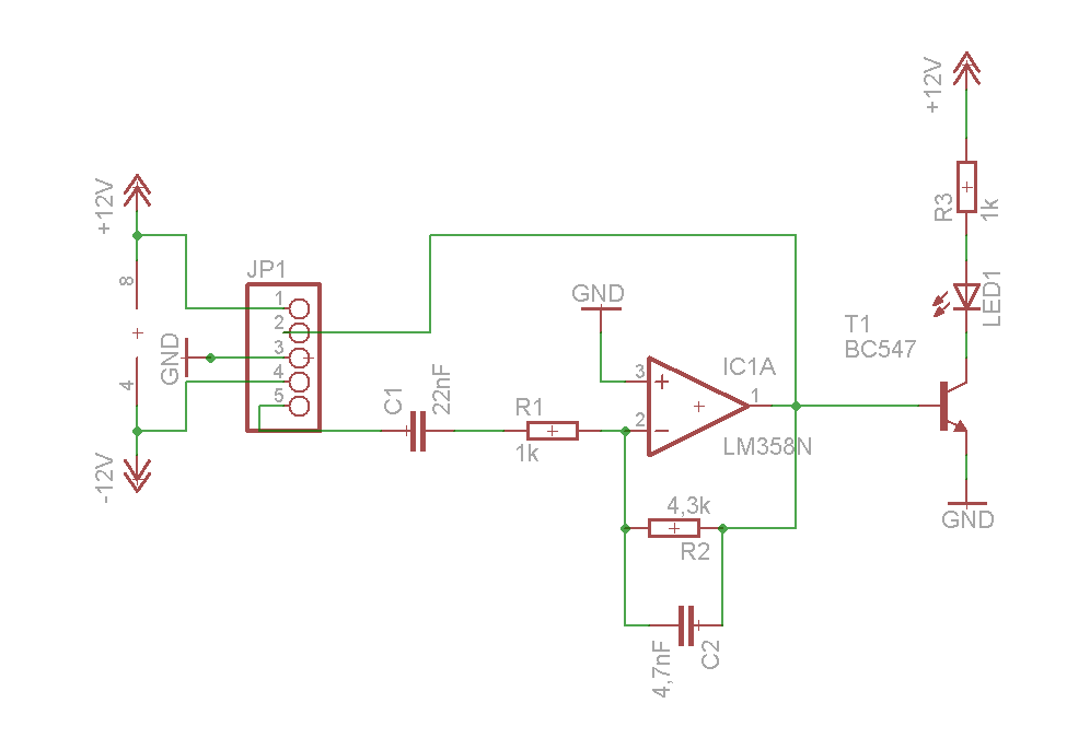

Ich habe das ganze dann aufgebaut und eine LED an den Ausgang des OPV
angeschlossen. Leider passiert über den gesamten Frequenzbereich von
4-12KHz nichts mit der LED. Sie bleibt immer aus.
Daraufhin habe ich einen BC547 an den Ausgang des OPV angeschlossen, der
dann die LED schaltet. Nun passiert folgendes:
Bei 3 Khz leuchtet die LED sehr schwach, drehe ich die Frequenz nach
oben, leuchtet die LED schlagartig so hell wie sie sollte, drehe ich
noch etwas höher, dann wird sie langsam wieder dunkler.
Irgendwas scheint also zu funktionieren.
Der verwendete OPV ist ein LM358, Vcc beträgt 10V,
Nun meine Fragen:
Sind die Werte für den Bandpass so ok?
Was könnte man besser machen?
Wie erreiche ich ein hartes ein und ausschalten der LED?

von Paul (Gast)
Und wieder mal einen Anhang vergessen.
Hier ein Screenshot der Berechnung.
von Rudi, der Dampfnilp (Gast)
Ja. Der Opamp in der gezeigten Schaltung benoetigt bipolare speisung
also zB +10V / -10V, sonst ist da nichts. Dann mueste man nachschauen,
oder der 358 schnell genug ist.

Rudi, der Dampfnilp schrieb:
> 12 dezimale Stellen bringen nichts, wenn  die komponenten 1% haben...
Deswegen habe ich im Text ja auch die meisten Dezimalstellen
weggelassen, aber auf dem Screenshot meines GTR hab ich einfach alles
mitgenommen was dastand.

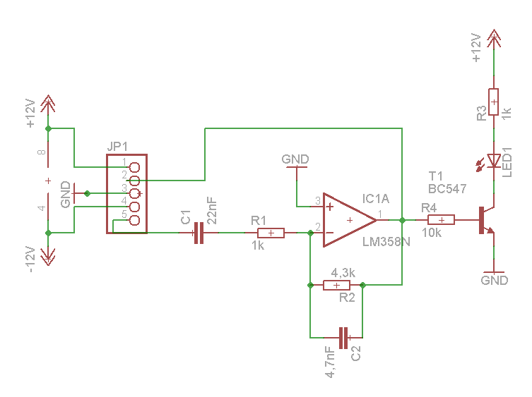

ich habe einen Schaltplan erstellt.
So sieht meine Schaltung zur Zeit aus. Getestet habe ich sie noch nicht,
dazu brauche ich erst einmal zwei 9V Block Batterien, damit ich eine
symmetrische Versorgung hinbekomme.
Ich besorge mir dann die Batterien, dann teste ich, bis dahin kommen
eventuell noch Verbesserungsvorschläge und Fehlerbehebungen.
Danke für eure Hilfe!
Dir ist aber schon klar, dass die LED im besten Fall mit der
durchgelassenen Frequenz flimmert? Sofern denn die Basisspannung
ueberschritten wird. Ich wuerd noch einen Basiswiderstand spendieren.

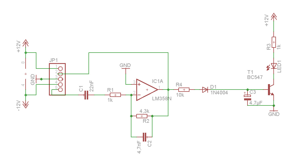

von Paul (Gast)
So ganz klar war mir das nicht, aber jetzt ist es das.
Also könnte ein Kondensator am Ausgang das ganze geflimmer glätten? Wäre
es sinnvoll diesen VOR oder NACH den Basisvorwiderstand zu setzen?
Wären 10K ok?
Ich habe das ganze gerade mal aufgebaut. Zwei 9V Block in Reihe, in der
Mitte GND abgegriffen.
Die Helligkeit der LED steigt linear mit der Erhöhung der Frequenz.
Scheint eher ein Dimmer zu sein als ein Bandpass ;)
Schaltplan ist mit im Anhang, eventuell weiß ja jemand rat.
von Paul (Gast)
Wieder vergessen
Nach einem Bandpass kommt Wechselspannung raus. Also waere ein
Gleichrichter angesagt. Resp eine Diode und ein widerstand vor dem Gate.
So etwa.

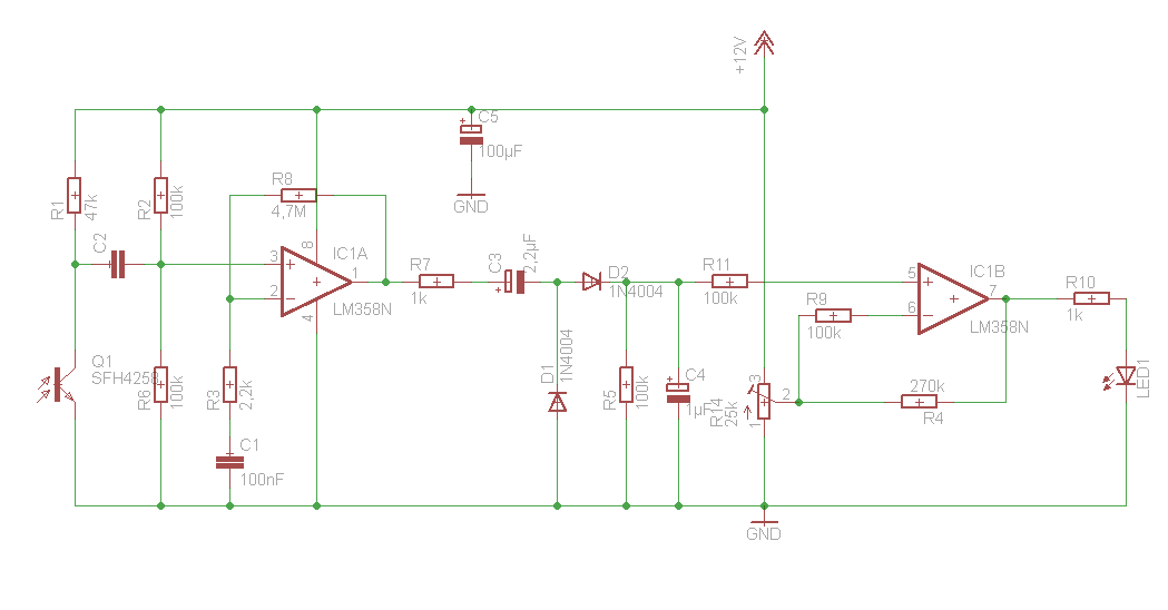

von Paul (Gast)
Also quasi so?
Habs mal aufgebaut, mit uns ohne Kondensator, keinerlei Verbesserungen.
Das gleiche Verhalten wie oben.

Danke für die Links! Das sieht vielversprechend aus.
Ich habe das ganze jetzt mal nachgezeichnet.
Ein paar Fragen bleiben aber offen:
1. Was ist mit der Gruppe aus C1 und R3, wo muss die nun hin. Im
Ursprungsthread gabs darauf leider keine Antwort.
http://www.elektronik-kompendium.de/forum/forum_entry.php?id=161034&page=0&category=all&order=time
2. Gehen statt der da gezeigten Dioden auch 1N4004? Es geht ja nur um
eine Gleichrichtung, oder? Die sollten doch gehen?
3. Eine symmetrische Versorgung ist damit ja dann überfällig, oder?
4. Leider habe ich keinen 2,2µF Elko da, aber 4,7µF hätte ich. Ist das
eine zu große kapazitive Last oder könnte das noch funktionieren?
von HildeK (Gast)
So, wie sie in deiner Zeichnung sind, ist das korrekt. C1/R3 führen zu
einem Hochpassverhalten der Schaltung, d.h. keine Verstärkung des
Gleichanteils.
Wenn die 1N4001 gehen, dann gehen auch die 1N4004. Die halten statt der
50V eben 400V Sperrspannung aus - beide Werte sind deutlich über dem,
was du benötigst. Wenn ich welche kaufe, dann nur 1N4007, die decken die
andern mit ab :-).
Ich hätte aber eher die 1N4148 o.ä. genommen. Die 1N400x sind eher für
die 50Hz-Welt vorgesehen.
Ja, durch C2, R3, R6 wird eine künstliche Mitte hergestellt. Damit geht
die Schaltung natürlich genauso wie mit einer symmetrischen Versorgung.
Den kannst du auch nehmen. Aber auch weniger (1uF) sollten noch genauso
funktionieren.
